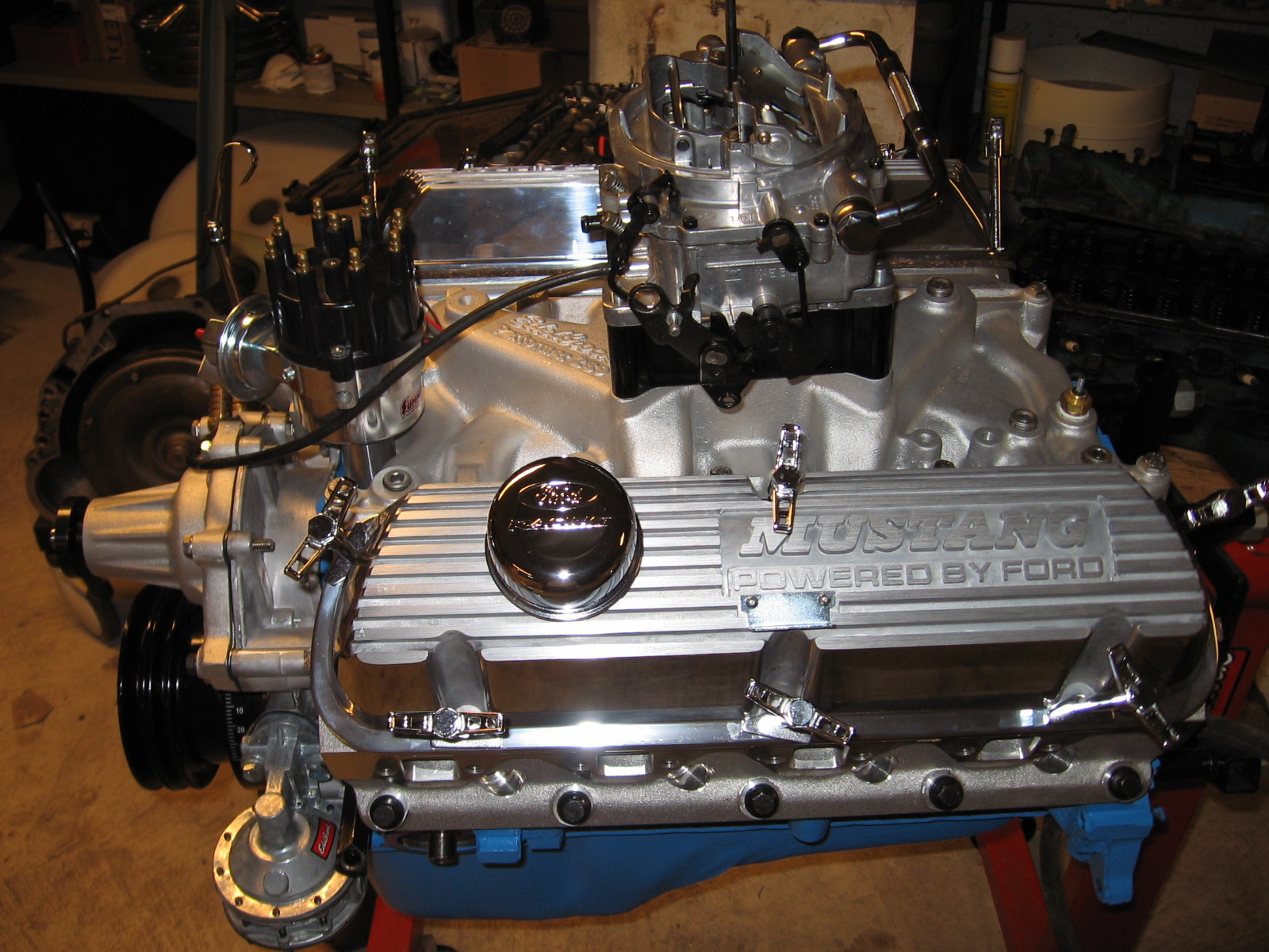

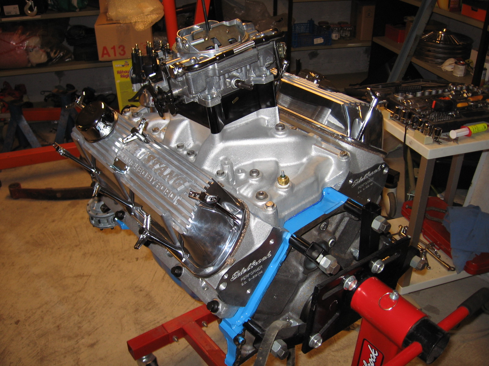

Entre deux plongeons dans la piscine :mrgreen: , j'ai fini par monter l'allumeur et les cache-culbu
J'ai installer le spacer coiffé de son carbu mais je crois que un spacer de 2" va etre trop haut pour mon capot, et comme j'ai pas envie de le decouper je vais redevenir plus raisonnable et installer un 1"
Sinon sur la voiture j'ai remonté le systeme de frein, et refermé le bloc chauffage, plus qu'a le remettre en place, mais je le ferai une fois le moteur monté
Pour la suite des evenements, la boite et le convertisseur sont a l'aeroport pour dedouannement, je devrais les recuperer dans la semaine, j'ai opté pour une Performance Automatic avec une converto TCI
Encore 2 - 3 petites "babioles" :D et ca devrait pas tarder a craquer dans la cour, c'est mes nouveaux voisins les gendarmes qui vont etre content !! :D
PS: une petite question, j'ai une prise de depression a l'arriere du carbu (pour la boite et les freins)
Il vaut mieux que cette prise soit sur le carbu ou sur l'admission et pourquoi ?

Ben ca je sais pas, je l'ai remarqué aussi, mais c'est pas moi qui ai monté le bas moteur, il est arrivé comme ca de chez precision engine aux US
ce gougeon sert a fixer le tube da la crépine pour un carter inversé! tube plus long! il y a ça aussi sur mon 289, apparemment ce moteur etait monté aussi sur des pick up dont le carter se trouve inversé... voila
l'explication de ce gougeon... il existe aussi sur les 302 montés sur les ford f100 ou F250 avec bielles renforcées de la bombe ces moteurs bon courage ;-)

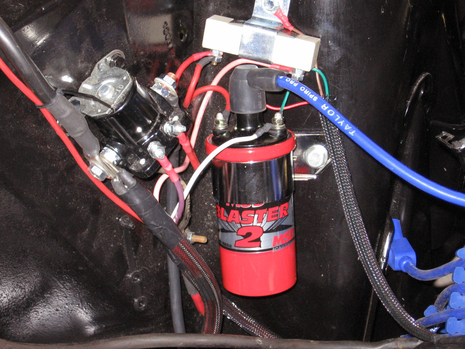

Avant de rebranché la batterie et de tout faire fumer, j'ai preferé tester l'electricité avec une alim 13V / 12A
resultat => l'eclairage interieur, les warning, cligno et stops fonctionnent, mais dès que je met les veilleuses : rideau
Apres investiagation, branchement de la batterie (au cas ou l'alim ne suive pas) et grillage de fusible <_< , j'ai cerné le problème, c'est mon eclairage de plaque qui est a la masse, pour l'instant pas de gros soucis du coté electrique

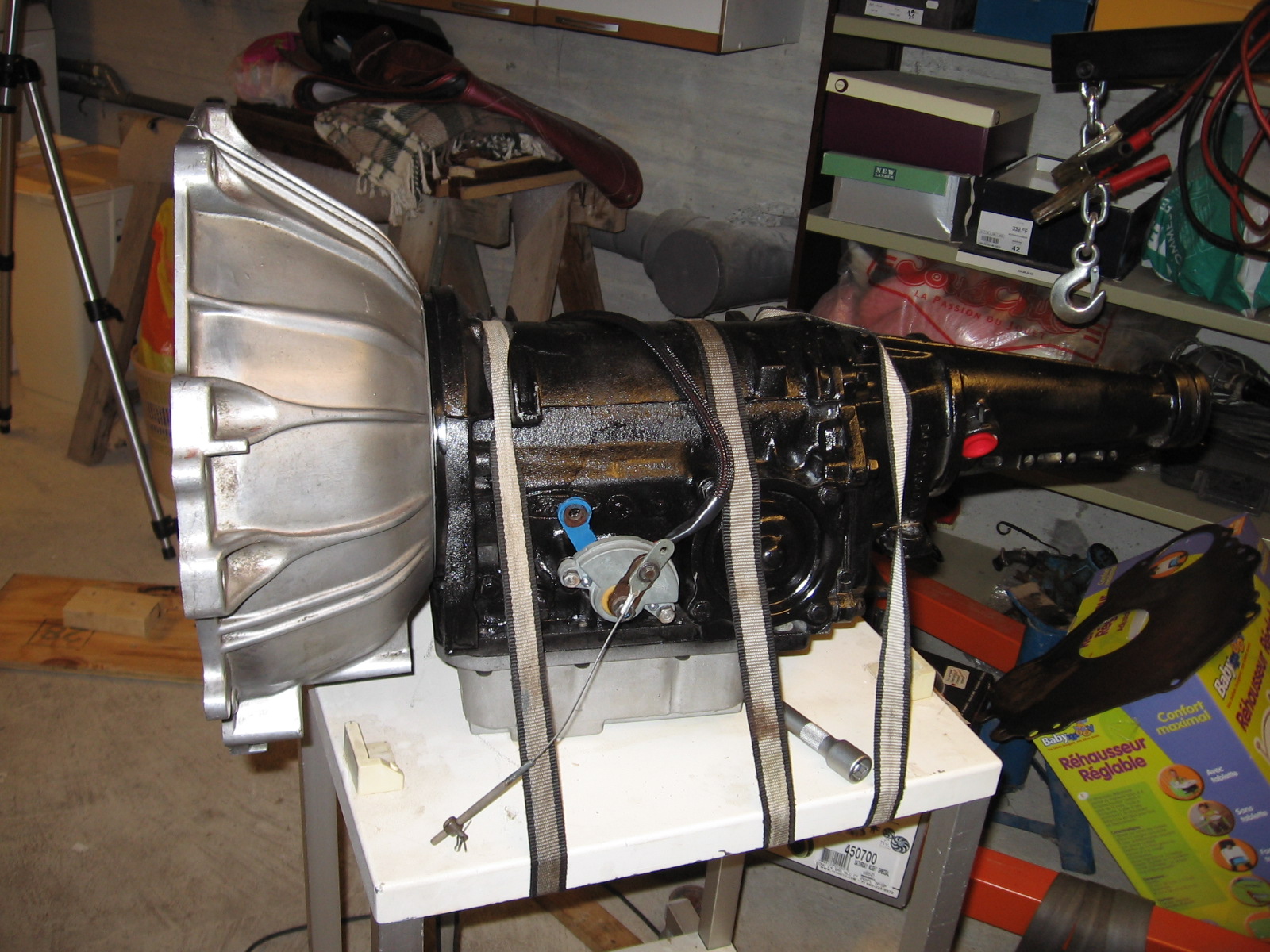

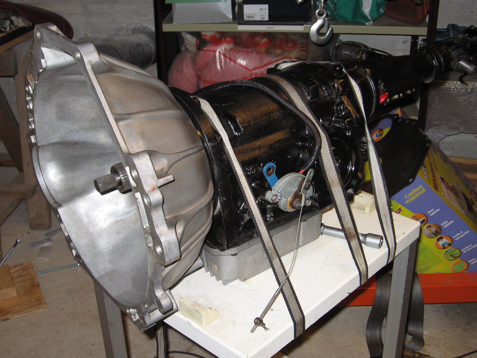

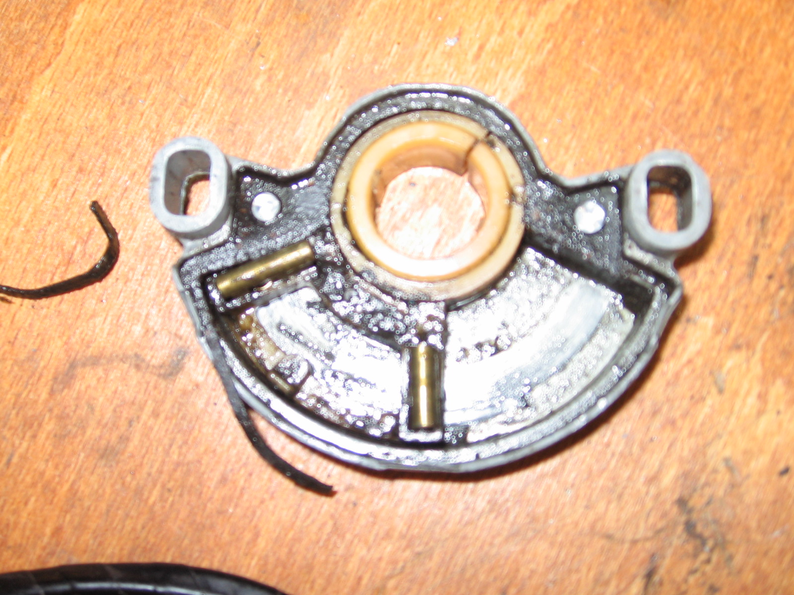

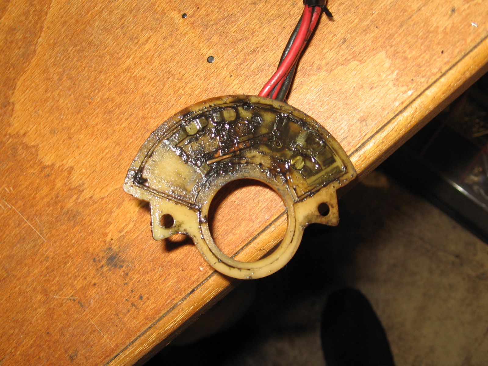

J'ai monté la cloche de l'anciene boite (tte propre), le neutral switch que j'ai du reparer, un cylindre en laiton s'est fait la malle ce qui explique le fait que mes feux de recul ne marchaient pas
J'ai plus qu'a monter les differentes tubulures, le converto et assembler le moulin et la boite et hop on remet tout ca dans la caisse, mais ce sera pour un autre WE celui là etant tres chargé

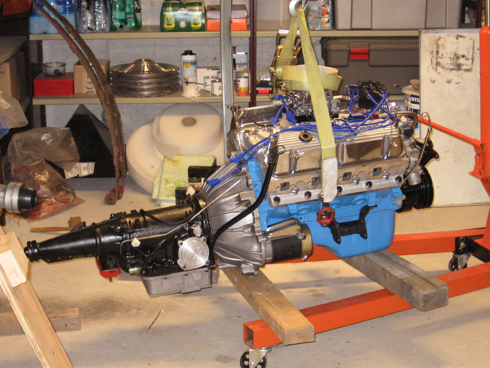

Les vacances prises, meme pour la mecanique, je peux me remettre un peu sur la stang histoire d'avancer un peu
J'ai recu mon volant moteur et tout ce qui me manquait pour finir la belle, j'ai un peu galerer avec MU mais bon on va dire que c'est les vacances et qu'ils tournent a effectif reduit <_< , le principal c'est que tout soit arriver a bon port (le mien)

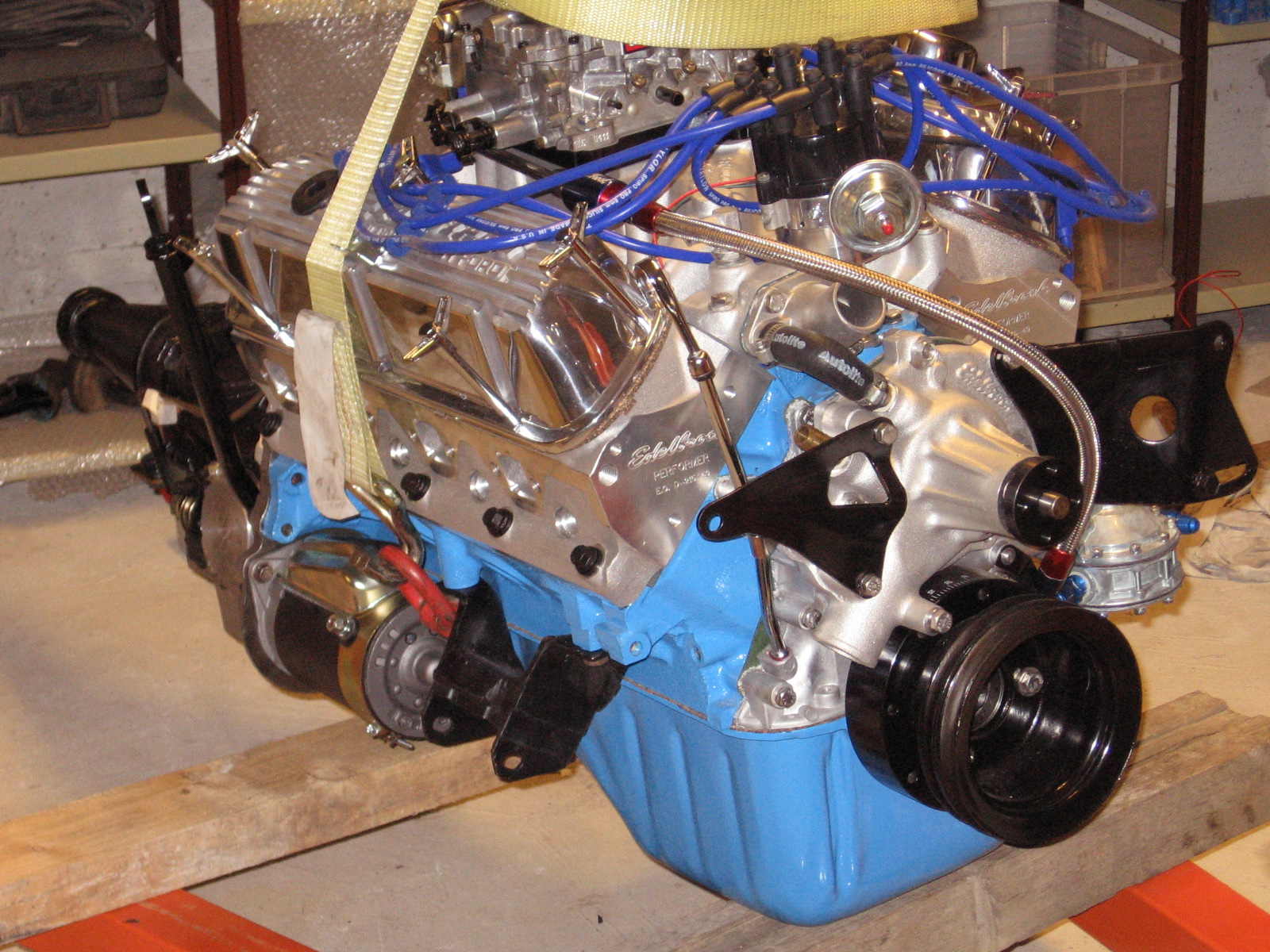

j'ai donc monter le nouveau volant moteur (un B&M), puis un essai a vide pour le convertisseur et là surprise ca rentre pas :angry: , la solution, un petit coup de maillet et là ca rentre comme papa dans maman
je pose le converto dans la boite et amene la C4 pour assembler le tout, tout se passe bien :D
En voyant la longueur de l'ensemble moteur-boite (j'avais oublié a quel point c'etait long quand je l'ai sorti) je me dit qu'on va se marrer un bon coup pour tout faire rentrer de nouveau. Ca a pas été trop la m* pour y faire rentrer justement, là ou on a rit c'est pour aligner le moteur-boite avec leurs supports, mais on y est arrivé eb desserrant tout les supports et en les resserrant une fois tout en place.
C'est marrant mais je le trouve beaucoup plus petit dans son compartiment que sur son support :huh:
reste plus qu'a monter les peripherique et a cabler l'allumage et les sondes et vrooooummmmm !! :mrgreen: :mrgreen: :mrgreen:

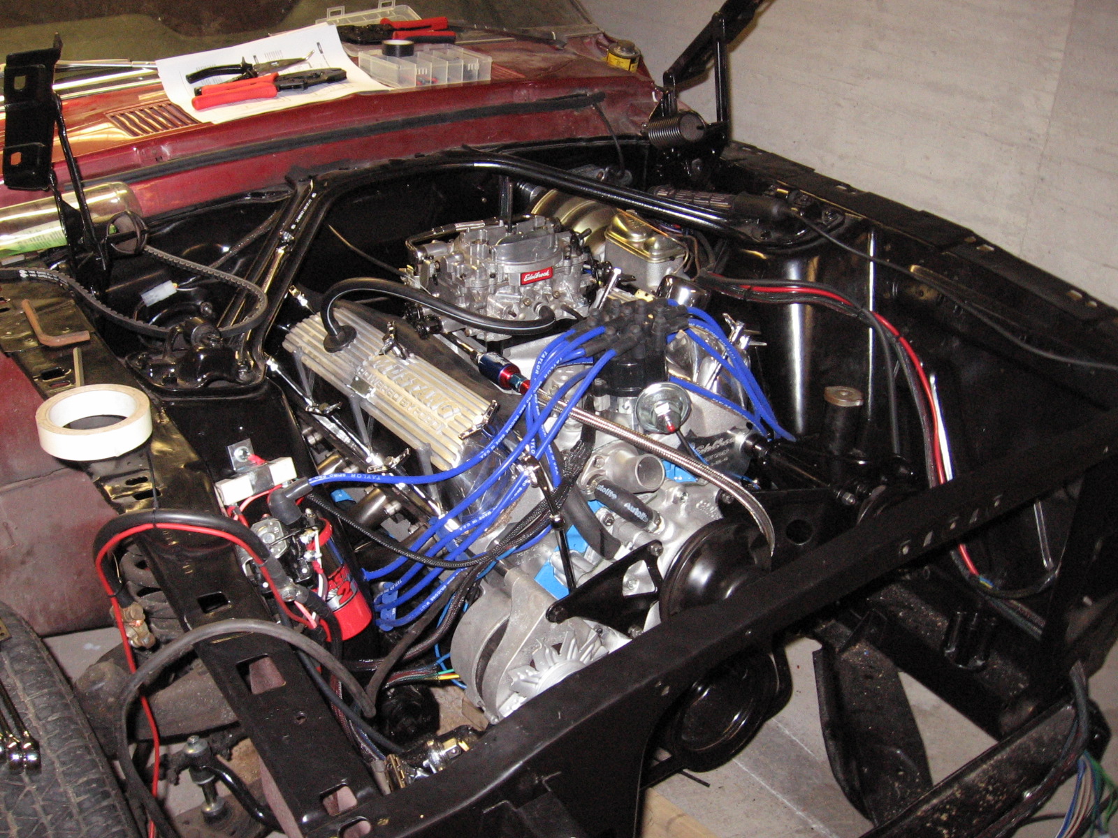

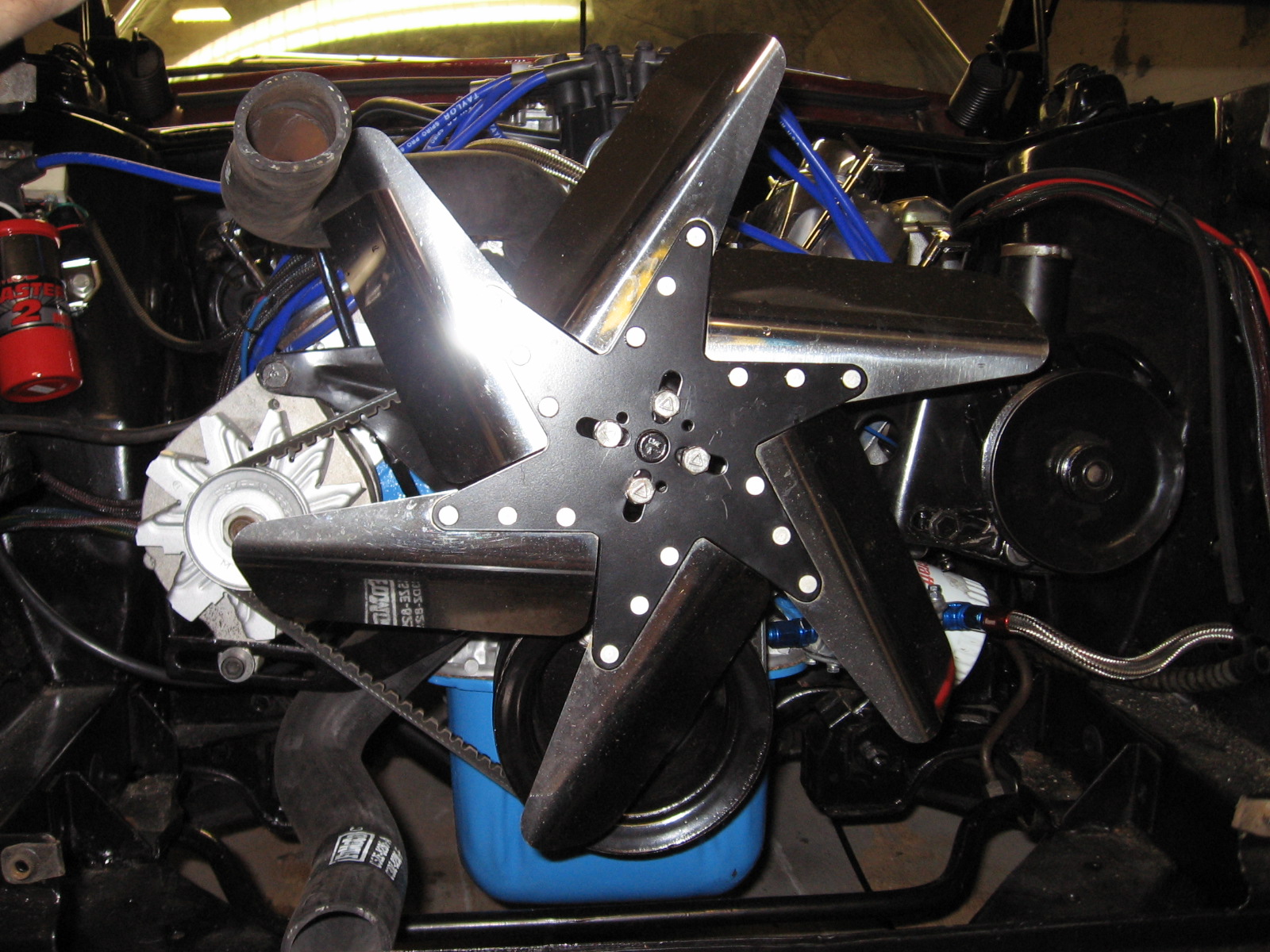

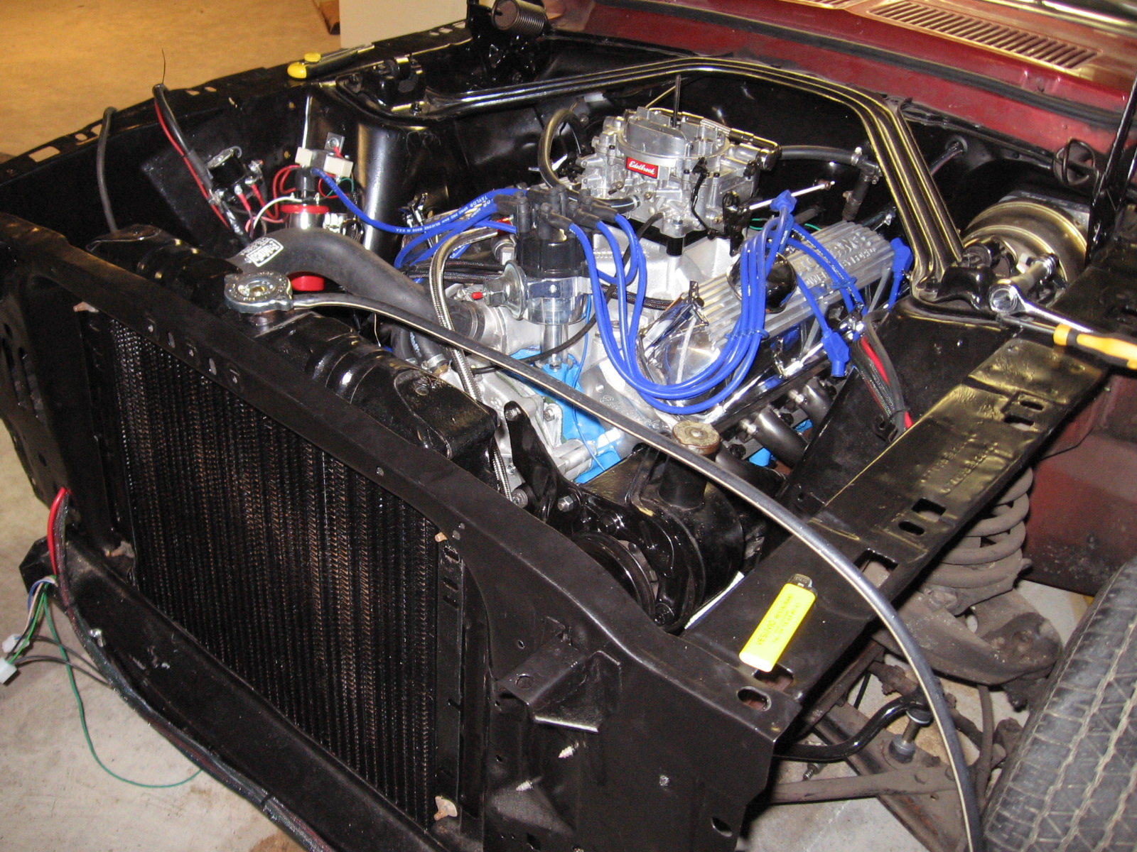

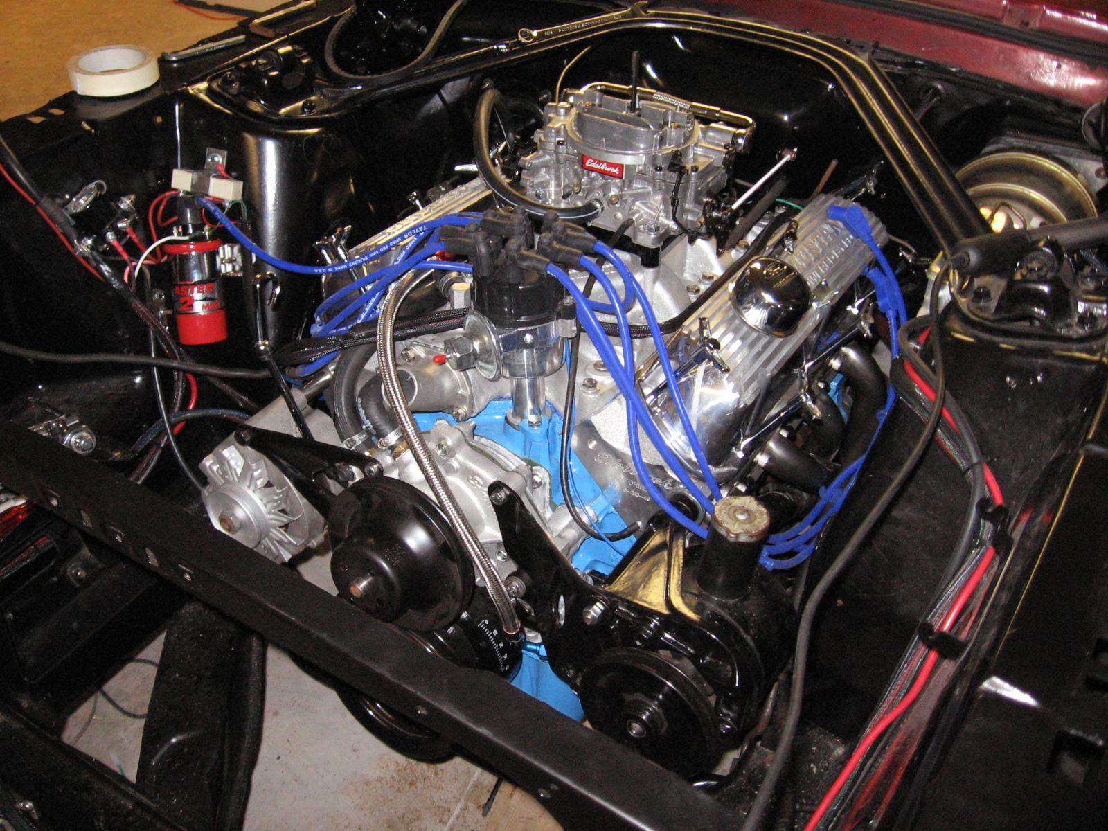

aujourd'hui j'ai monté l'alternateur, la DA, les collecteurs, fini de cabler l'allumage et qq durites et les sondes d'huile et de temperature
Pas de soucis particulier, ca change, je trouve quand meme que mes durite de DA sont tres tres proche du Tri-Y JBA, va falloir remedier a ca pour eviter les risque de feu intempestif <_<

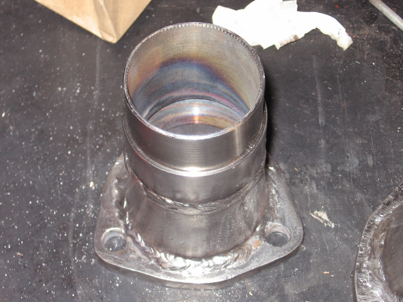

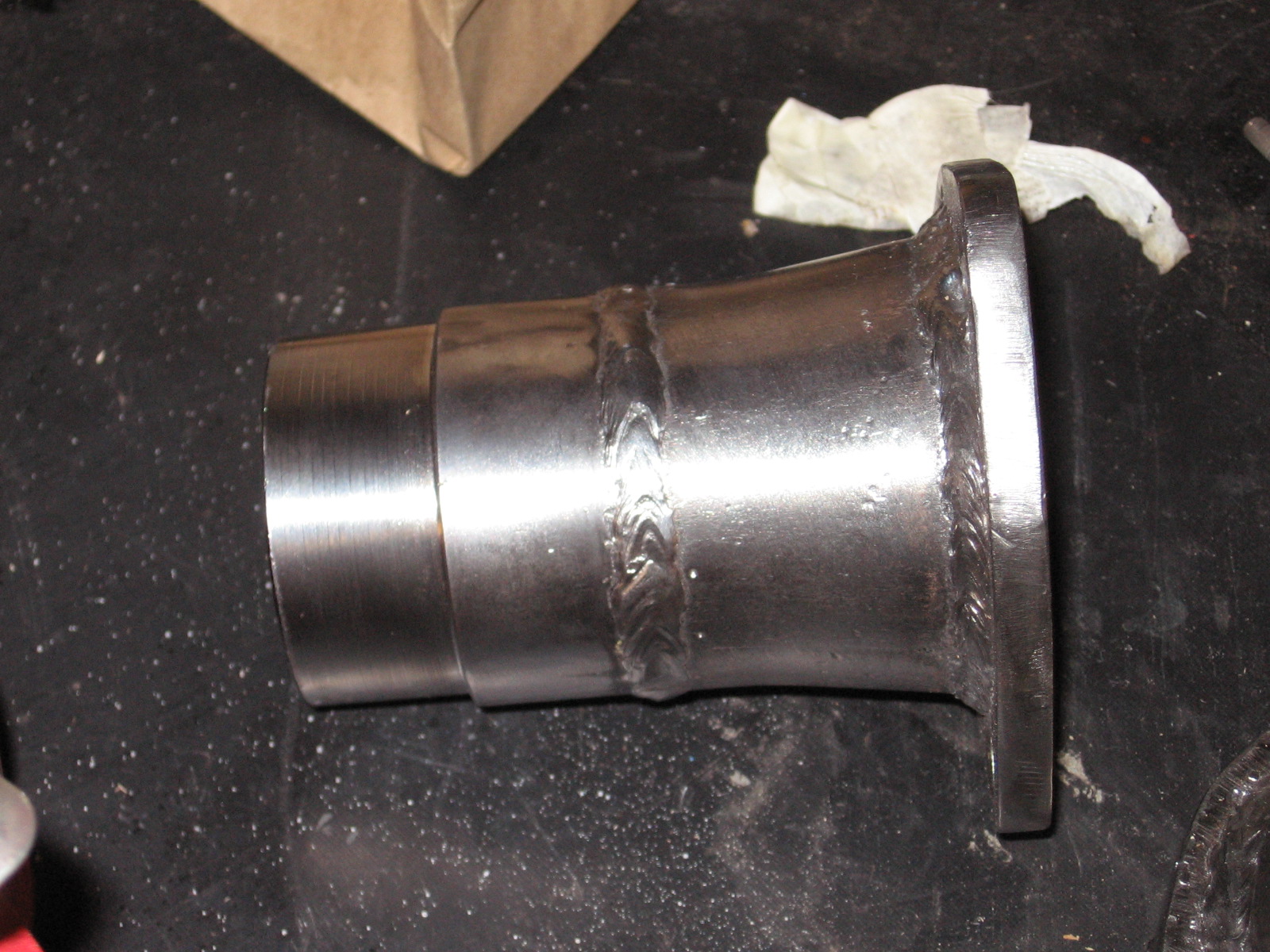

Ah oui, j'ai du aussi me bricoler de reducteur d'echappement pour adapter les collecteur 3" a ma ligne 2", (je compte pas changer de suite mais c'est envisagé), et je veux pas bloquer la caisse pour si peu, les seuls reducteurs trouvés avaient pas le bon "pattern"

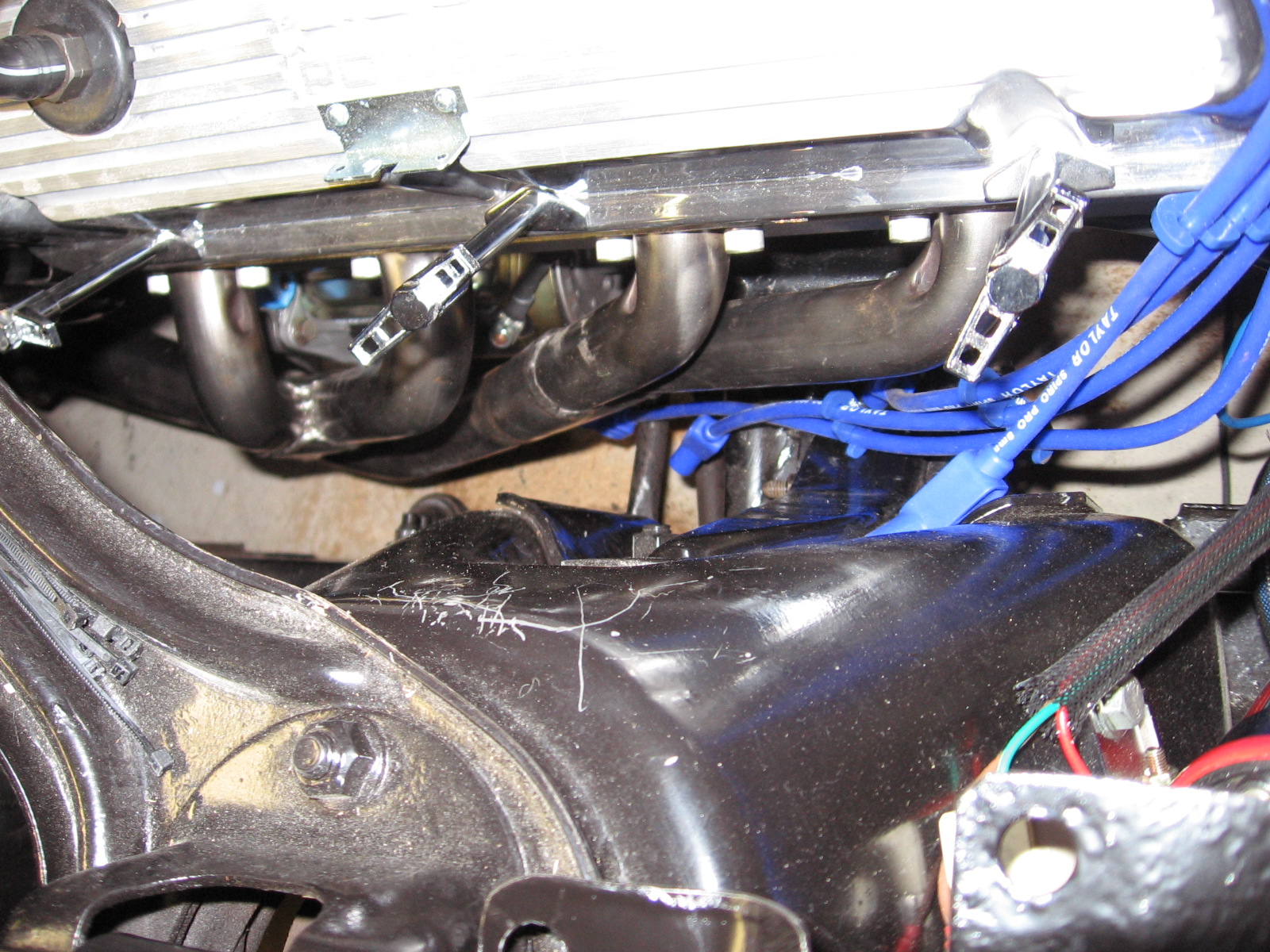

D'après ce que tu vois dans ton compartiment moteur, si le moteur basculait un peu vers l'avant, penses tu que les collecteurs cogneraient dans les tourelles ou autres ??
#71 deome
deome
  • 1661 Messages :
  • Location:AIN
Posté 22 August 2008 - 09:12 AM
Pour connaitre la compatibilité des JBA, puisqu'il y a semble t-il un problème avec les T5.
non y a pas mal de place entre les collecteur et les tourelles, j'ai pas un big bloc, je dois avoir une dizaine de cm entre, comme je l'ai dit plus haut le seul soucis c'est la proximité des durites de DA et du calbe du demarreur, hormis ca aucun problème d'adaptation ;-)

Pour le ballast resistor, dans la notice c'est bien mis qu'il faut l'installer le plus possible à l'écart des fils électriques car ça chauffe énormément et dans ton cas, ce n'est pas trop le cas en fait.

Merci pour l'info Sponge, mais dans ma notice ils parlent meme pas du ballast, je vais quand meme le deplacer vaut mieux eviter les problème

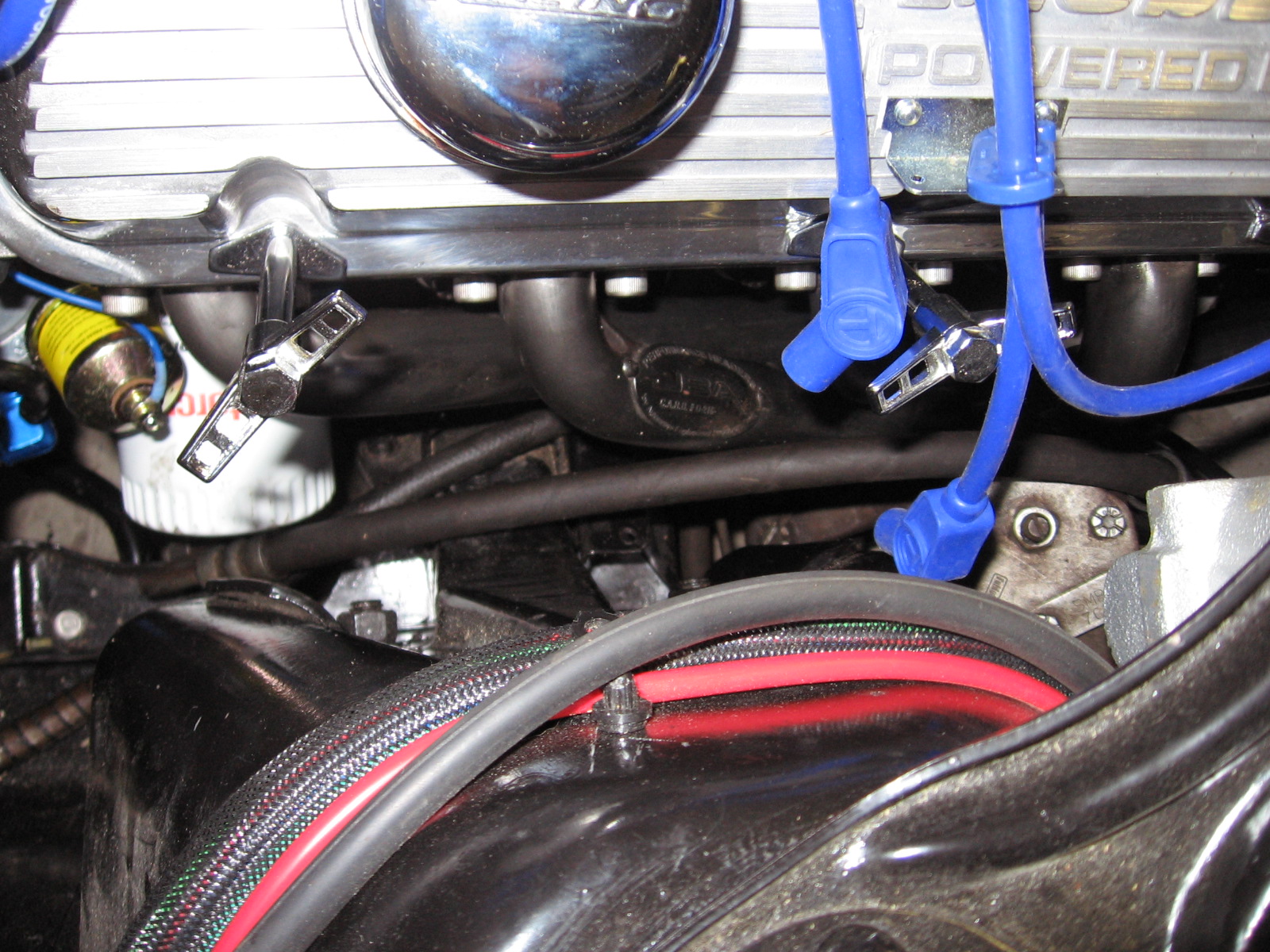

Pour Thor, j'ai pris en photo les 2 coté du moteur pour que tu puisse te rendre compte de la place qu'il reste avec les JBA

J'ai monté mon ventilo, je pense serieusement mettre une protection car s'il y a un doigt qui s'y perd ca va salir tout mon moteur avec une helice pareil, une vrai machine a steak haché.

Plus qu'a remonter l'échappement, pour se faire il est necessaire de couper le H pipe et de ressouder les reducteurs que je me suis fabriquer, apres on pourra tenter le demarrage :D

C'est effecitvement loin des tourelles, je ne comprend pas leur mise en garde...
SI cà n'est pas trop abusé, pourrais tu prendre une photo par en dessous, coté gauche, pour voir où ca passe à la hauteur de l'embrayage et de la direction..?

Autre conseil pour éviter d'avoir le feux dans le compartiment moteur: tes câbles de DA touchent les collecteurs; très risqué selon moi...
