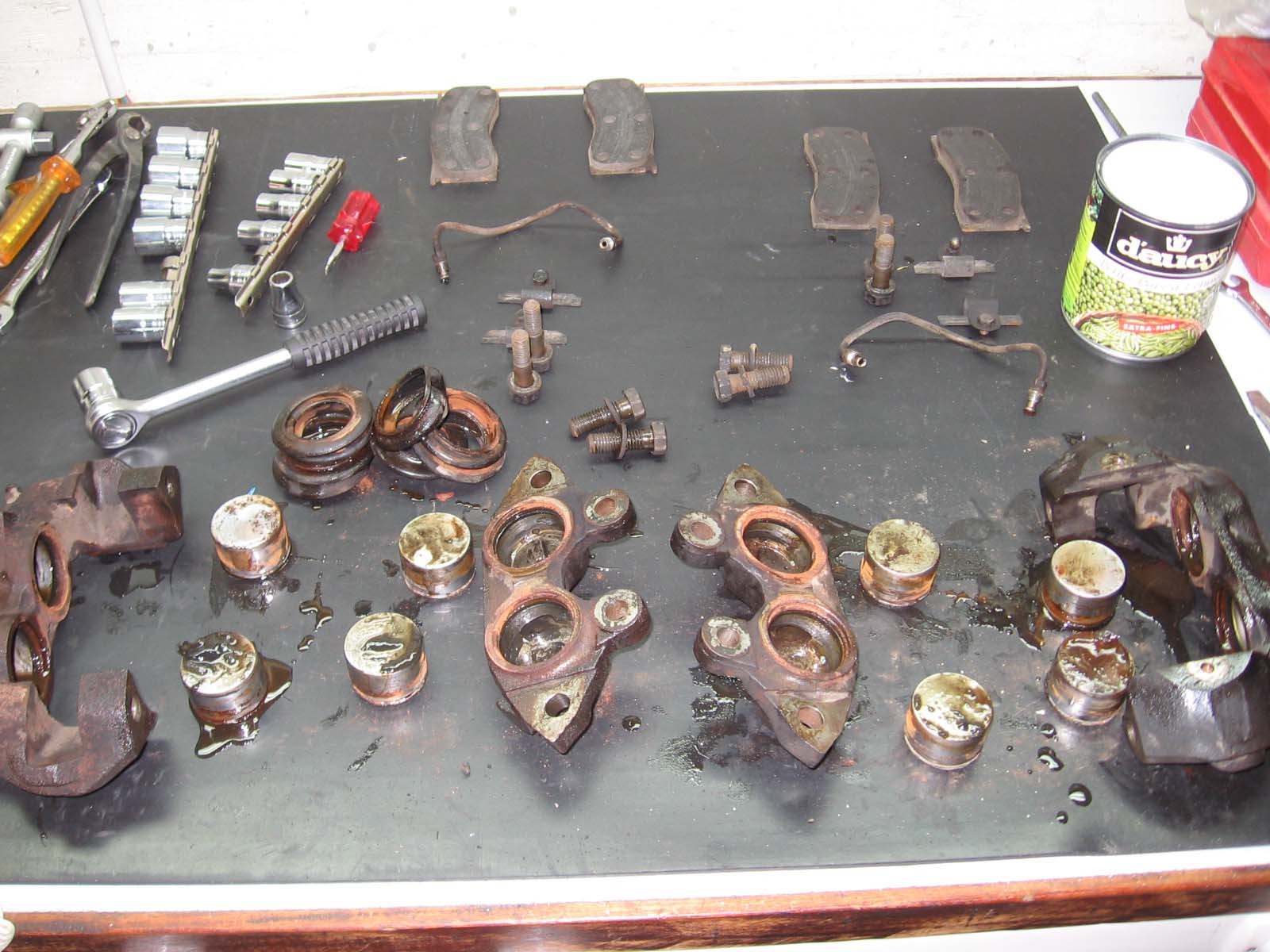

Posté 12 November 2009 - 05:11 PM
Petite balade ce WE pour me rendre au salon epoqu'auto a Lyon, en plein brouillard matinale avec des feux qui n'eclairent pas :huh:
Arrivé sans encombre on decouvre un parking plein d'anciennes alors que le salon a ouvert depuis 30 minutes seulement, pas mal d'americaines, 2-3 rods, et un nombre non negligeable de mustang
Pas mal de caisses de qualité mais aussi des poubelles....
Bref tout ca pour dire, que je continue mon concept, 1 meeting = 1 couille,
en effet, apres 1 mois passé au garage, voila que ma mustang tire a gauche en freinant, pas enormement mais assez pour que je m'en rende compte
Je me dit que la pauvre ne doit pas assez rouler, mais apres les 70 km de la journée c'est pareil

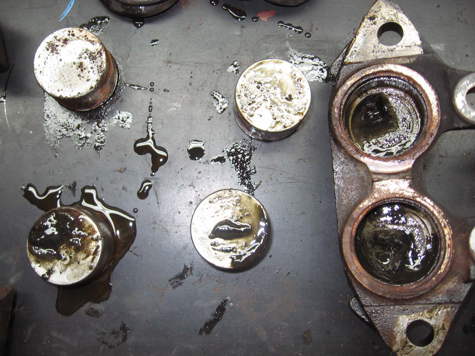

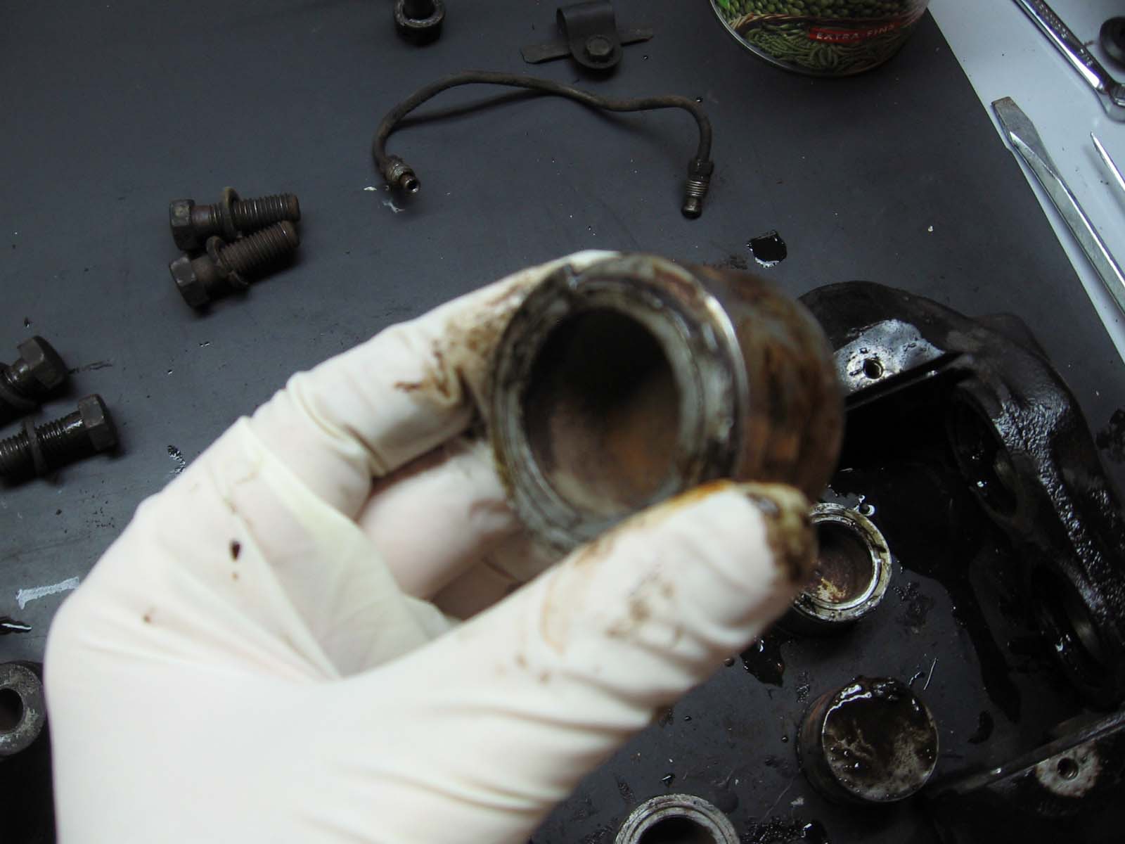

cette semaine, j'ai monté la caisse sur cale et apres examen, la roue avant droite reste bloquée apres avoir freiné, c'est drole, elle tire a gauche et c'est la roue droite qui bloque
comme j'avais plus rien a faire cet hiver, je decide de demonter les etriers pour une inspection (c'est le seul organe des freins que j'ai pas touché, mais comme on dit, quand ca marche...)
Donc tout se demonte sans probleme (pour changer), les plaquette sont encore bonnes, a part l'etrier bien crade, rien d'anormal, ah si, un piston cassé <_<
j'ouvre l'etrier en 2, sort les piston, j'en ai chier un peu quand meme et là, au fond des etriers, une espece de boue merdique, pas etonnant que ca grippe
Les pistons sont abimés :angry: , on voit que mon predecesseur a essayé sans succes de les sortir, du coup ca n'a jamais du etre nettoyé la dedans
sur les 8 pistons, je dois en avoir 2 ou 3 en etat,
du coup je suis parti pour brosser et peindre les etriers, changer les pistons et joints divers, coté positif, les flexible et tubulures sont Ok, ca fera ca de moins a changer
reste plus que le train avant et la direction, et j'aurai tout refais sur cette bagnole... ah, et une peinture aussi :)

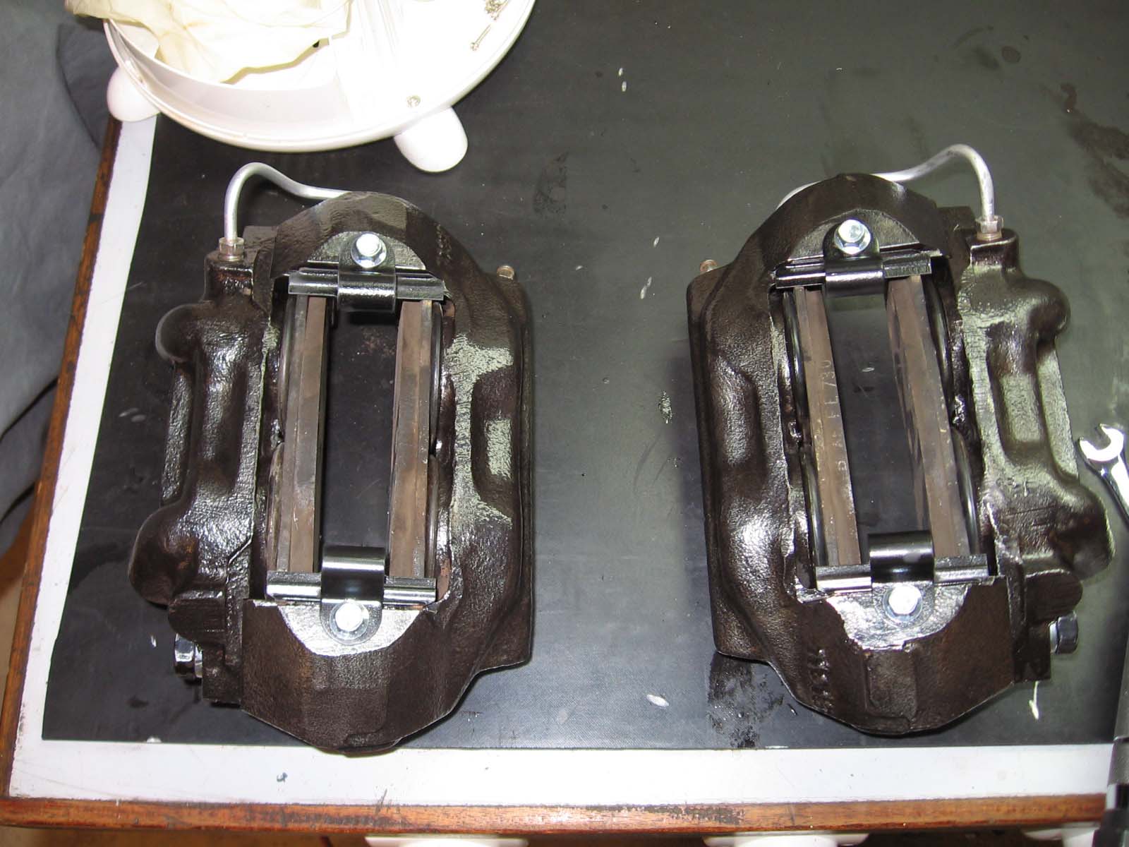

Posté 04 December 2009 - 08:29 PM
Bon petite mise a jour du post,
J'ai bien recu mes pistons et joints pour les etriers, j'en ai profité pour les nettoyer et repeindre, ca fera plus joli
j'ai laissé les anciennes plaquettes, comme la voiture passe au control technique avant la fin du mois, les nouvelles plaquettes n'auraient pas eu le temps de se faire, et pi elle sont encore bonnes alors...
du coup, remontage, purge et là le gag, l'etrier droit reste bloqué grippé quoi :angry:
j'ai lu sur je sais plus quel post que qq'un avit eu un symptome similaire e qui etait en fait un flexible de naze
j'ai onc verifié ca en devissant la tubulure en amont du flexible, toujours bloqué, je devisse en aval (sur l'etrier) et là, la roue se libere
y a pas a chier quand on refait un truc autant tout changer,
les flexible sont en commande, je me suis pris le choux avec une gonzesse de chez CJ pony part qui veux plus livrer la france, j'avais entendu parler de ca,
pour resumer:
A ma remarque que les prix en france sont prohibitif par rapports aux US elle m'a repondu qu'avec le port ca revenait au meme :huh:
Apres moult echange de mail j'ai fini par lui dire que de tte facon je ne commandait jamais en France (sauf pour de petites babioles) et qu'il perdaient surement des client, => plus de reponse :unsure:
tant pis, j'ai supprimé CJ Pony de la liste de mes favoris :P
