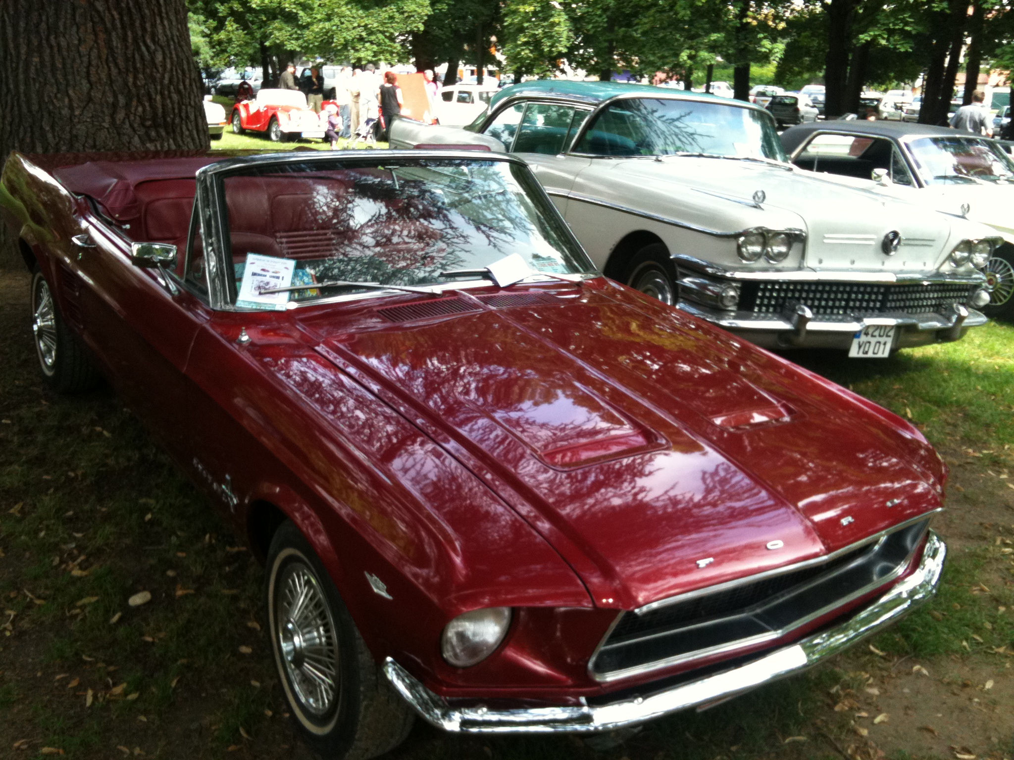

Posté 08 July 2010 - 09:39 PM
salut
Bien contant de t'avoir vu le wk dernier au rassemblement de Satho.
Ca fait plaisir de rencontrer les personnes du forum.
Et en plus deux 67 ta 67 convertible et la hardtop de Zimzimah.
Je te pose une petite photo.
Au plaisir.#

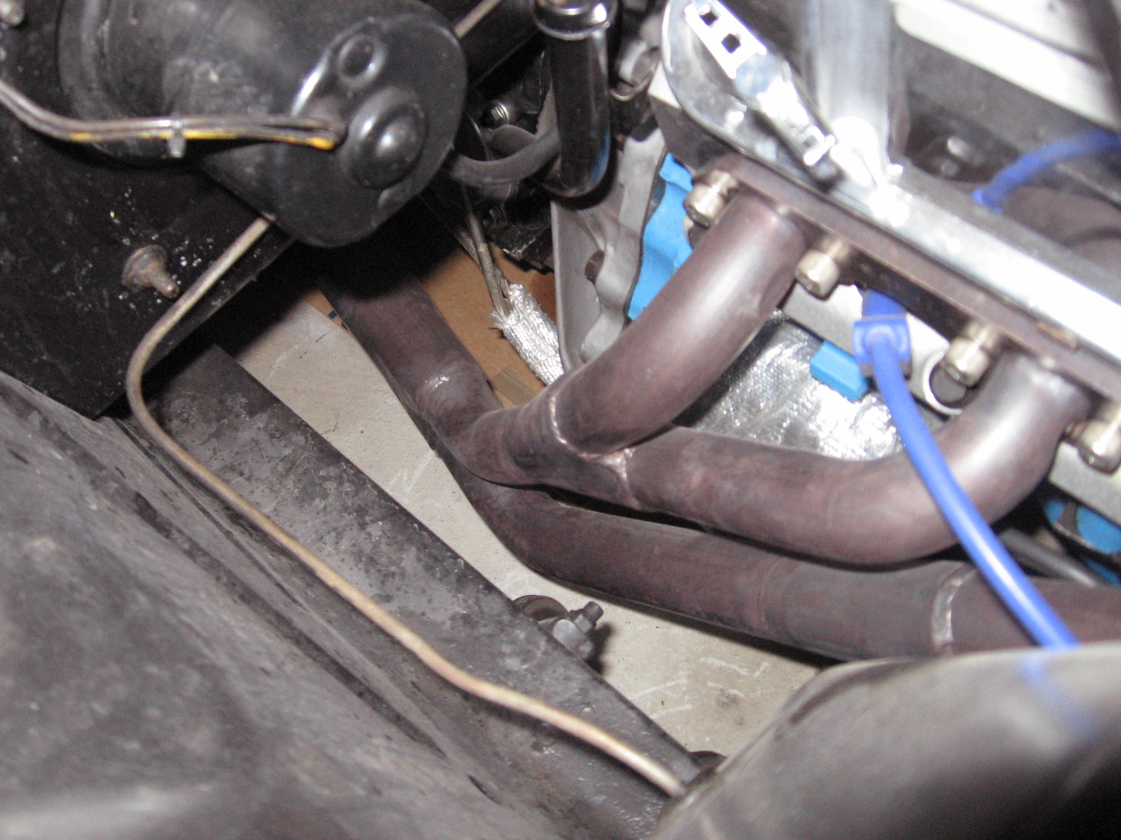

Bah ca doit pas chauffer plus que les collecteurs fonte non?
Pourrais tu prendre une photo par en dessous, au niveau de la jonction collecteur/tube central?
Je voudrais être sûr du placement de futur perçage pour la sonde Oxygène, je ne voudrais pas que ca coince avec les organes de direction (je pense qu'ils sont en avant mais bon...), ou les subframe connectors..
Ce message a été modifié par thor_eyerdhal - 13 March 2011 - 05:13 PM.
#211 deome
deome
  • 1661 Messages :
  • Location:AIN
Posté 13 March 2011 - 06:52 PM
pour la photo c'est la m*, pas tres accessible dans mon garage, mais je peux te dire que la jonction avec le H pipe ou X pipe est bien en derriere de la direction, pas grand chose gene autour a vrai dire
pour ce qui est de la chauffe, l'inox dissipe moins bien la chaleur que la fonte donc..., ca chauffe vachement plus qu'avec mes collecteurs fonte
bon... ok, depuis j'ai aussi changé le moulin pour un plus "piquant" :P
mais je te conseille quand meme de proteger ton demarreur sinon il sera vite cuit au sens propre comme au figuré :rolleyes:
c'est ce que j'ai fait, et mes durites de BA aussi, j'ai aussi ecarté aussi au max mes durites de DA, parce que c'est vachement inflamable l'huile de boite <_<
je suis sur que sur un banc poussé au max pendant un moment tu arriverai a les faire rougir ces collecteurs :mrgreen: :mrgreen: :mrgreen:

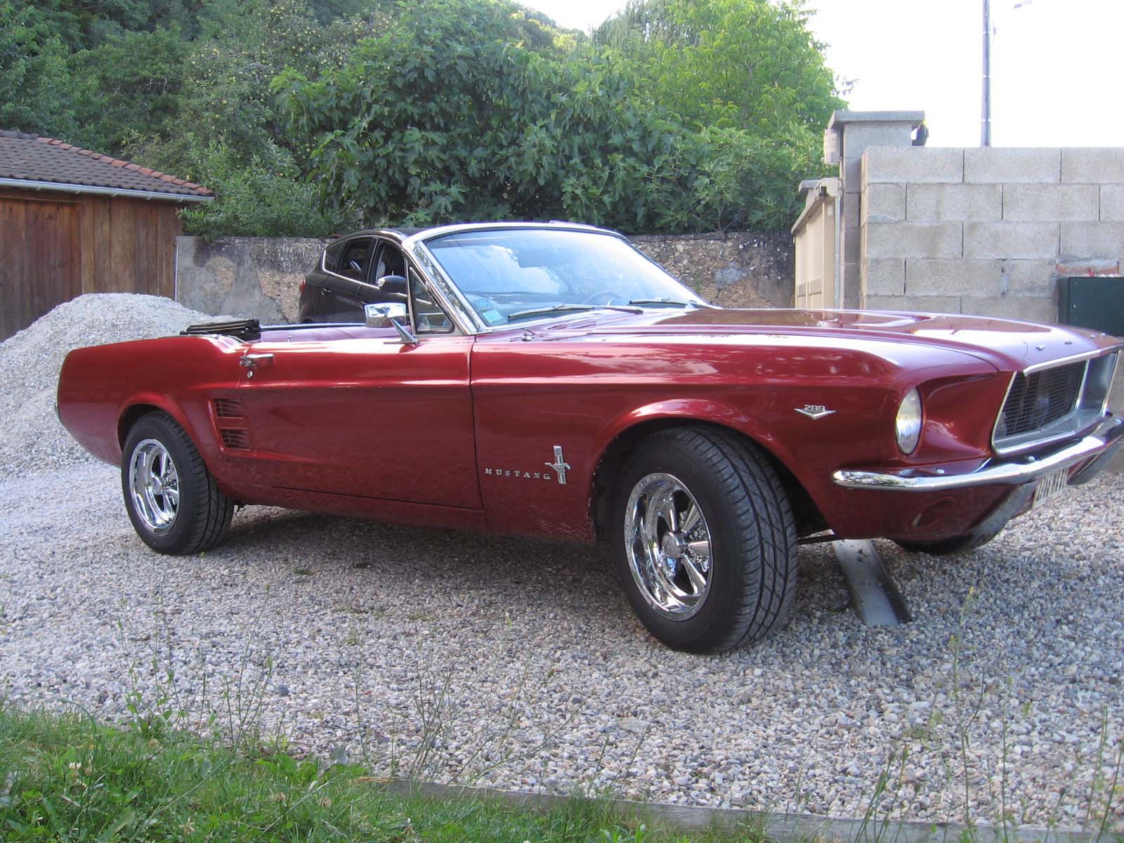

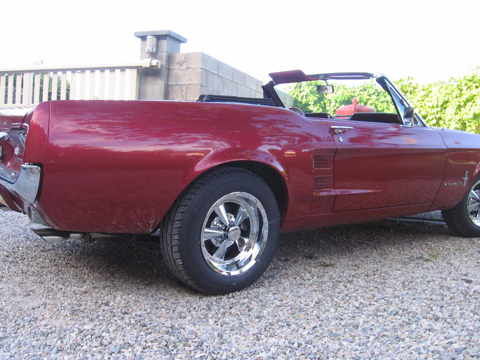

Posté 12 July 2011 - 07:59 PM
allez petit depoussierage
apres quelques frayeurs a cause de vieux pneus qui adheraient autant que du "Monsavon", j'ai monté des boudins neuf pour me sentir plus en securité
et pi tant qu'a faire autant virer les jantes toles en 14" pour qq chose de plus zoli
mon choix s'est porté apres longue, tres longue, tres tres longue reflexion sur des Cragar SS
le resultat est vachement sympa, le look de la caisse est completement changé, elle fait un poil plus agressive, tant mieux, et pi les pneux plus larges qui arrivent a l'applomb des ailes, on la dirait prête a vous sauter dessus :D
Ce message a été modifié par deome - 12 July 2011 - 08:00 PM.

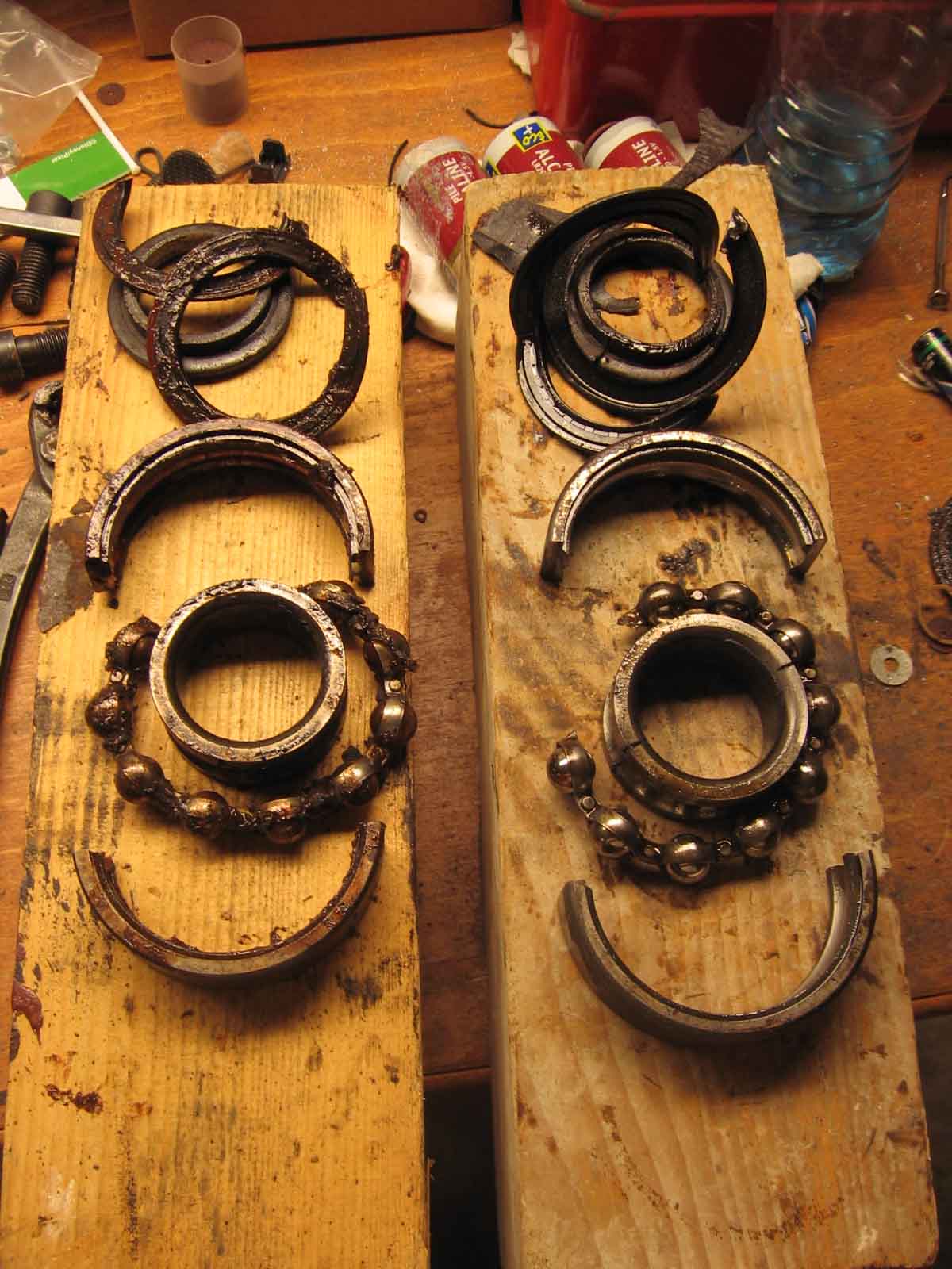

Petite deconvenue en passant la mustang au controle technique, une roue arriere ne freine pas du tout, du coup grs desequilibre de frein a l'arriere et la voiture est recalée a son examen
de retour a la maison, je demonte le tambour en question pour voir d'ou vient le probleme, le cylindre de roue est bloqué et ne bouge meme pas lorsque on appuie sur la pedale.
Demontage, nettoyage et petit coup de papier de verre tres fin pour decrasser, pareil de l'autre coté, qui est tres crade mais pas bloqué !
J'avais changé les cylindres de roues voila 5 ans deja, sans avoir changé ni nettoyé le circuit de frein, au remplacement du moulin j'avais remplacé tte les tubulures et le maitre cylindre de frein, mais voila, les cylindres de roues avaient deja été encrassé, j'aurais mieux fais de tout revoir a ce moment

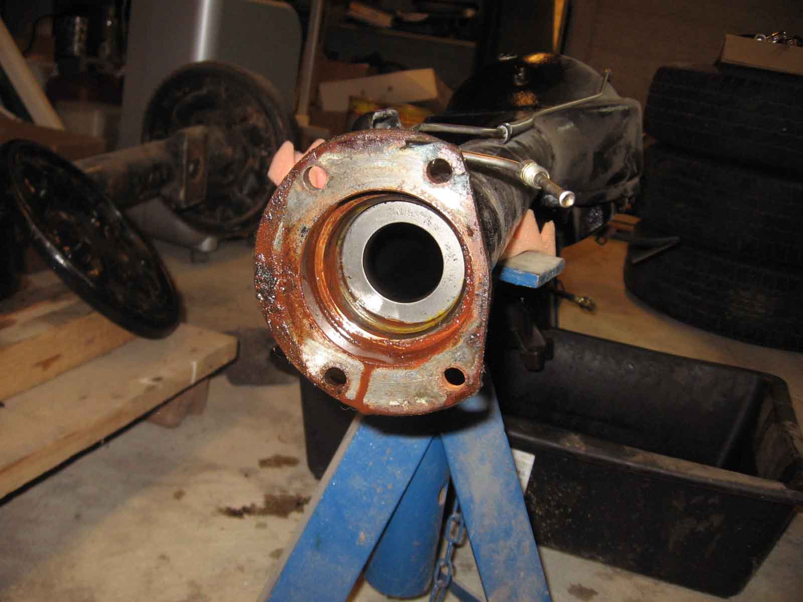

Bon bref, en demontant, 2eme deconvenue, j'ai des traces d'huile a l'interieur de mes jantes toutes brillantes, le pont suinte via les arbres de roues
Tant que c'est demonté, autant bien faire les choses et changer les roulements et joints spi

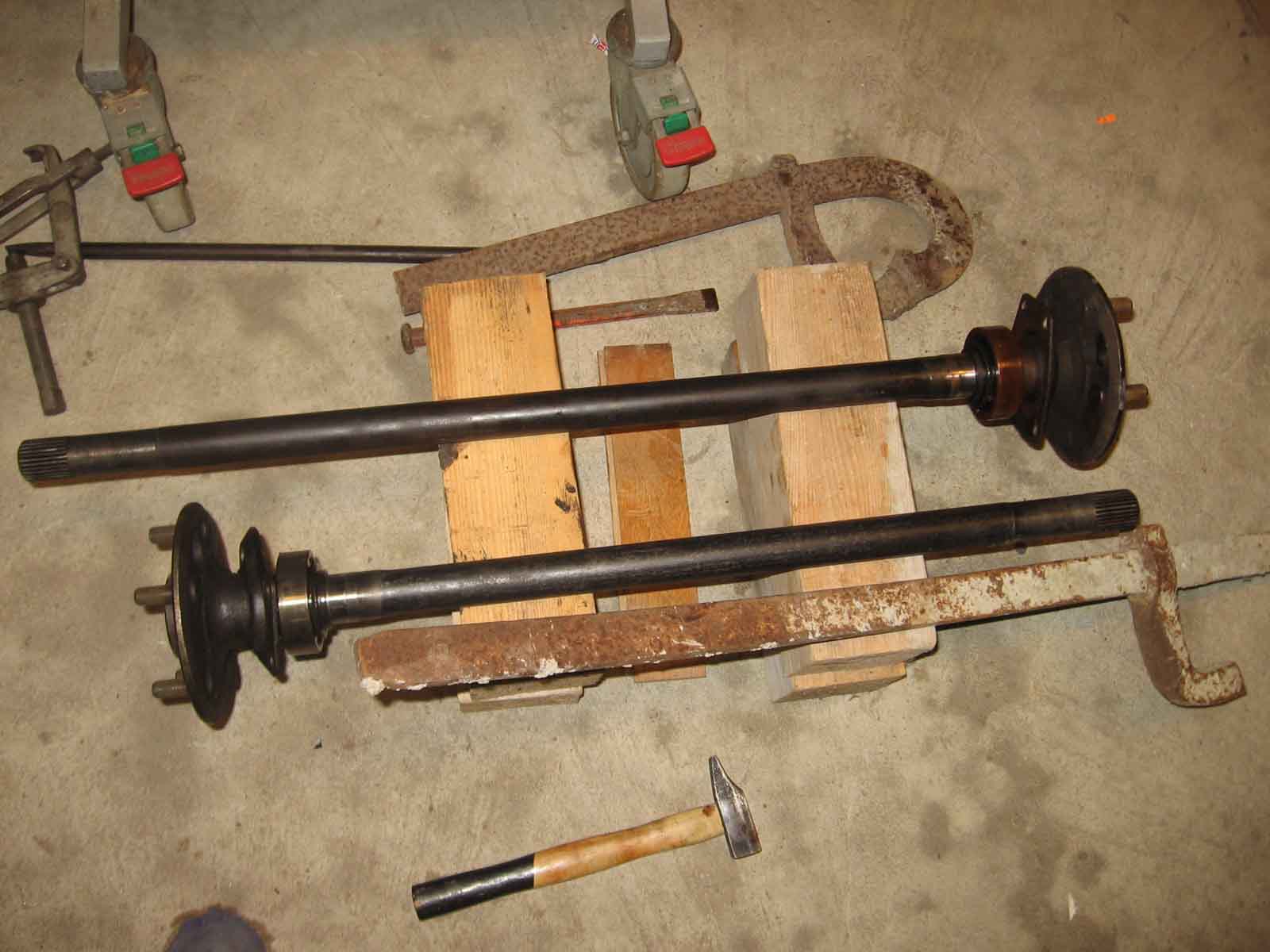

Je tombe le pont, sort les arbres (facilement je trouve) et là, je me dit que j'ai bien fait parce que un roulement est encrassé avec de l'huile melangé de la rouille <_<
Là ou ca se complique c'est pour virer les roulements des arbres de roue, on tape avec un marteau, un massette et rien ne bouge
Je me met a gueuler dessus a la facon du sergent instructeur de Full Metal Jacket et surprise, ils se fendent en 2 :mrgreen:
Plus q'a virer les joint spi
J'attends les nouvelles pieces pour remonter le bordel et aller passer ma contre-visite B)
