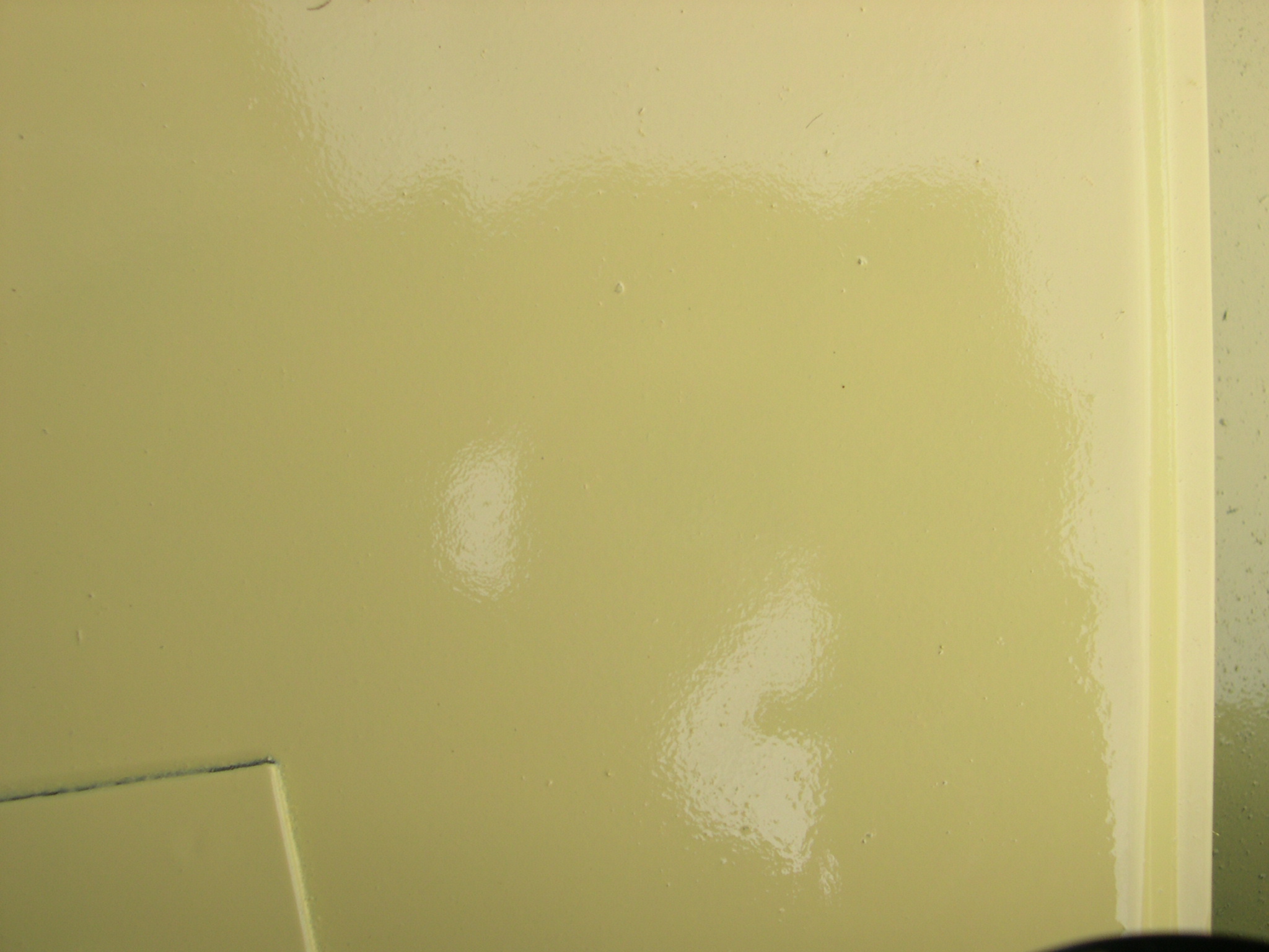

voila cette apres midi test peinture :D
le semi est reserve pour jeudi (ca y est ca avance)

On dirait du springtime yellow, un poil plus foncé, non?

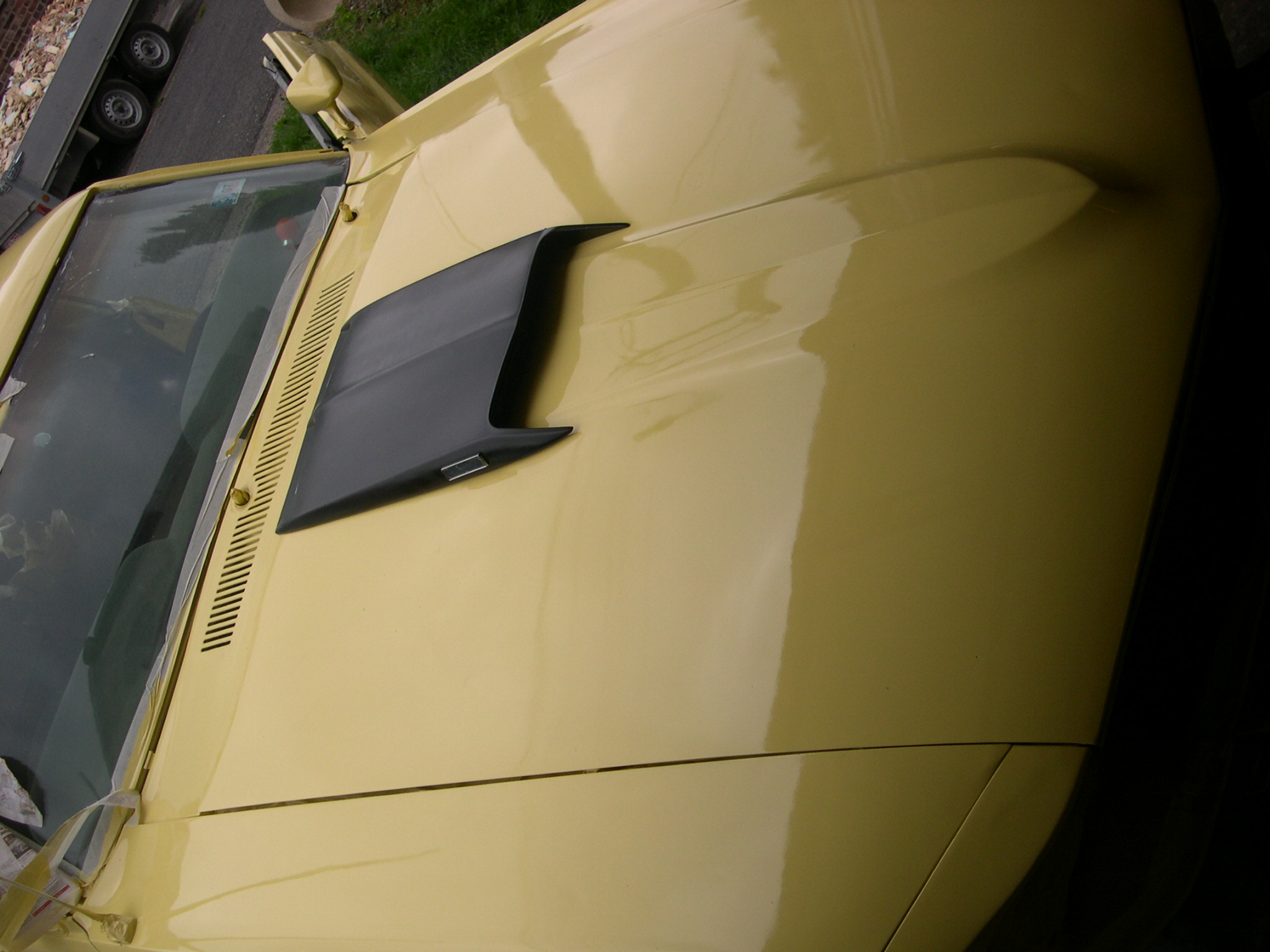

#67 coupe69
  • 1845 posts
Posted 30 April 2008 - 09:12 PM
bon quelques nouvelles
pas avance beaucoup ces temps-ci
elle se prepare pour l'apres
ce qui devrait etre fait dans le courant de la semaine prochaine (enfin..)
pour la couleur en fait je cherchais le code "9" de la boss 1969 et j'ai pas trouver donc j'ai choisi avec un peintre (super le gars de la region de charleroi) sur le nuancier dupont et je pense que le resulat ne devrait pas etre mal ... a voir quand elle sera completement peinte

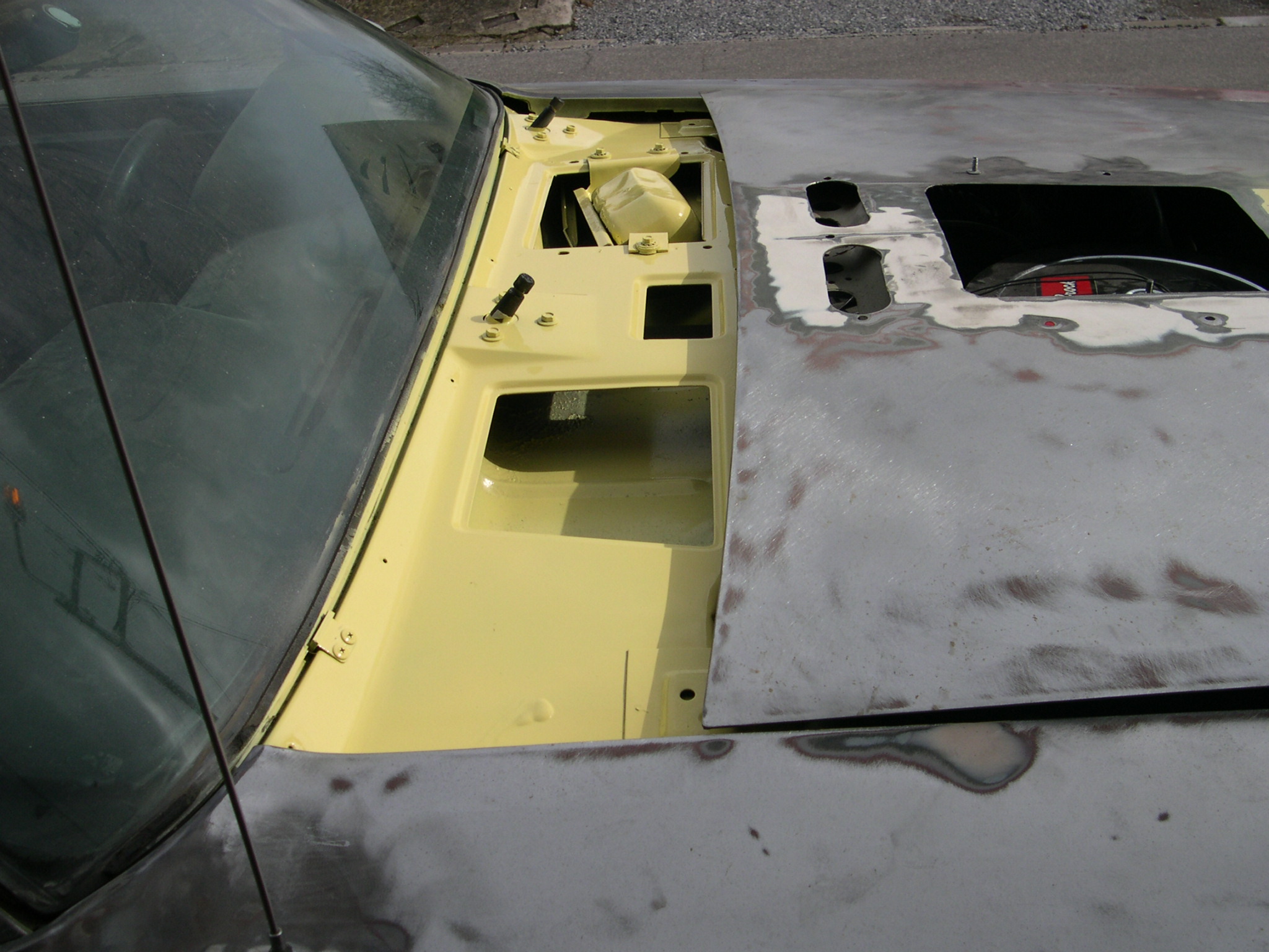

  • 1845 posts

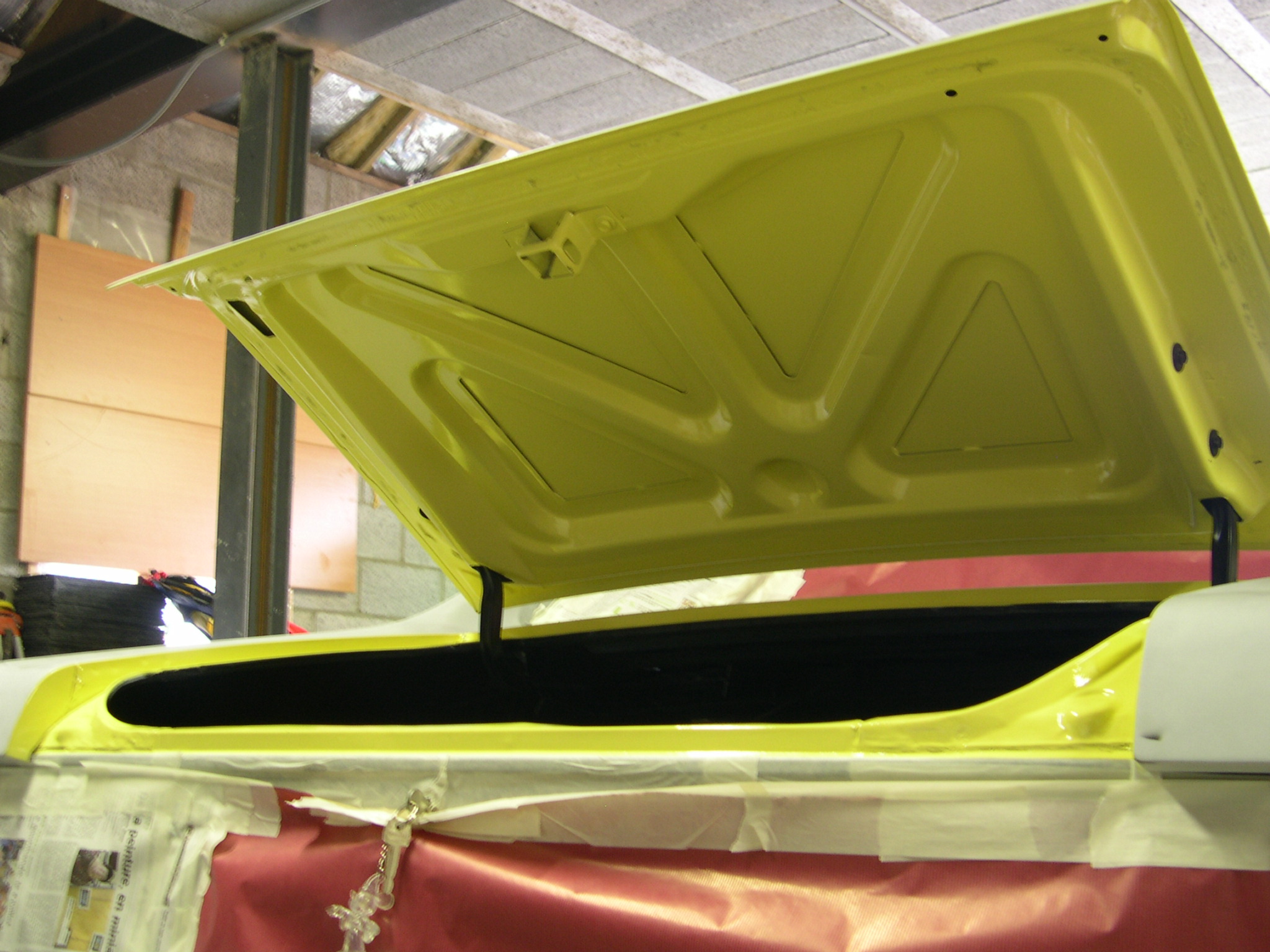

Posted 04 July 2008 - 08:00 PM
voila un peut de news :P
elle est enfin chez le carrossier pour terminer la peinture
elle devrait etre de retour dans les 15 jours, apres remontage complet....

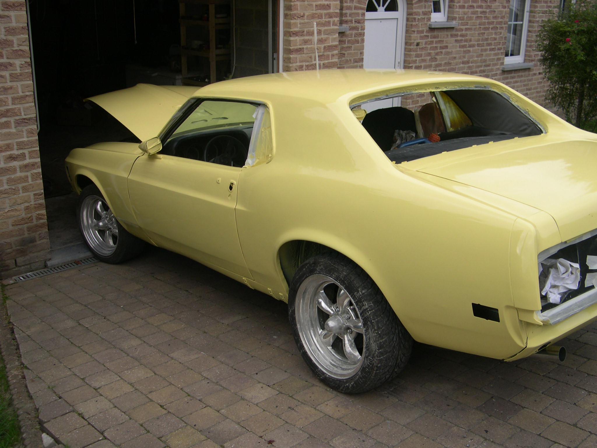

  • 1845 posts
Posted 27 August 2008 - 08:26 PM
bon et bien la voila rentrée de peinture ...enfin avant d'y retourner c'est moins grave que je ne pensait mais il reste quelques petits coups a rectifier mais bon maintenant on a bien le temps de rectifier le tire puis il y a la c4 a refaire aussi :unsure:

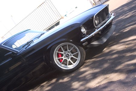

Posted 21 April 2009 - 07:56 PM
bonne chance car sa va te prendre du temps et de l'argent :D car moi j'ai dut presque tout changer roue,freins le moteur avec bruler :( et ne parlons pas du trains avant et arrière et puis la carrosserie et maintenant elle est toute belle :D

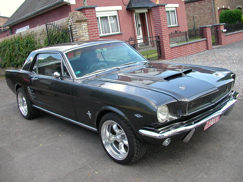

Posted 26 April 2009 - 07:07 PM
moi je suis a coter de paris ( 91 ) mais la mon bijoux :D est a Marseille cher mon frère car j'ai plus de place dans mon garage mais la je vais la revendre pour en retaper un autre car elle me plait moins je vais la vendre a mon frère :P voici quel que infos que j'ai encore modifie dans la voiture la plaque car Belgique sa le fait pas trop :lol: et les siège sinon voici le monstre

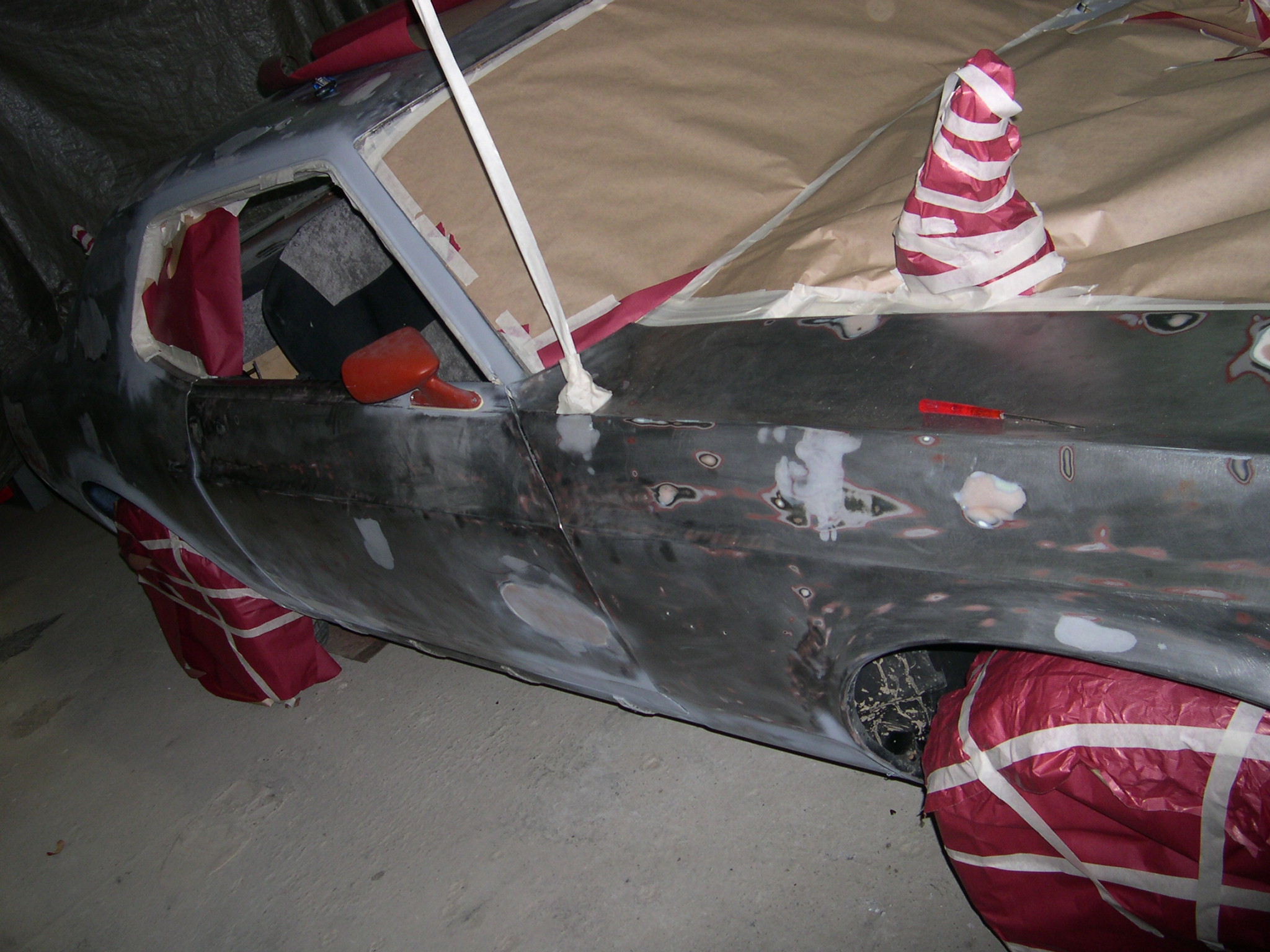

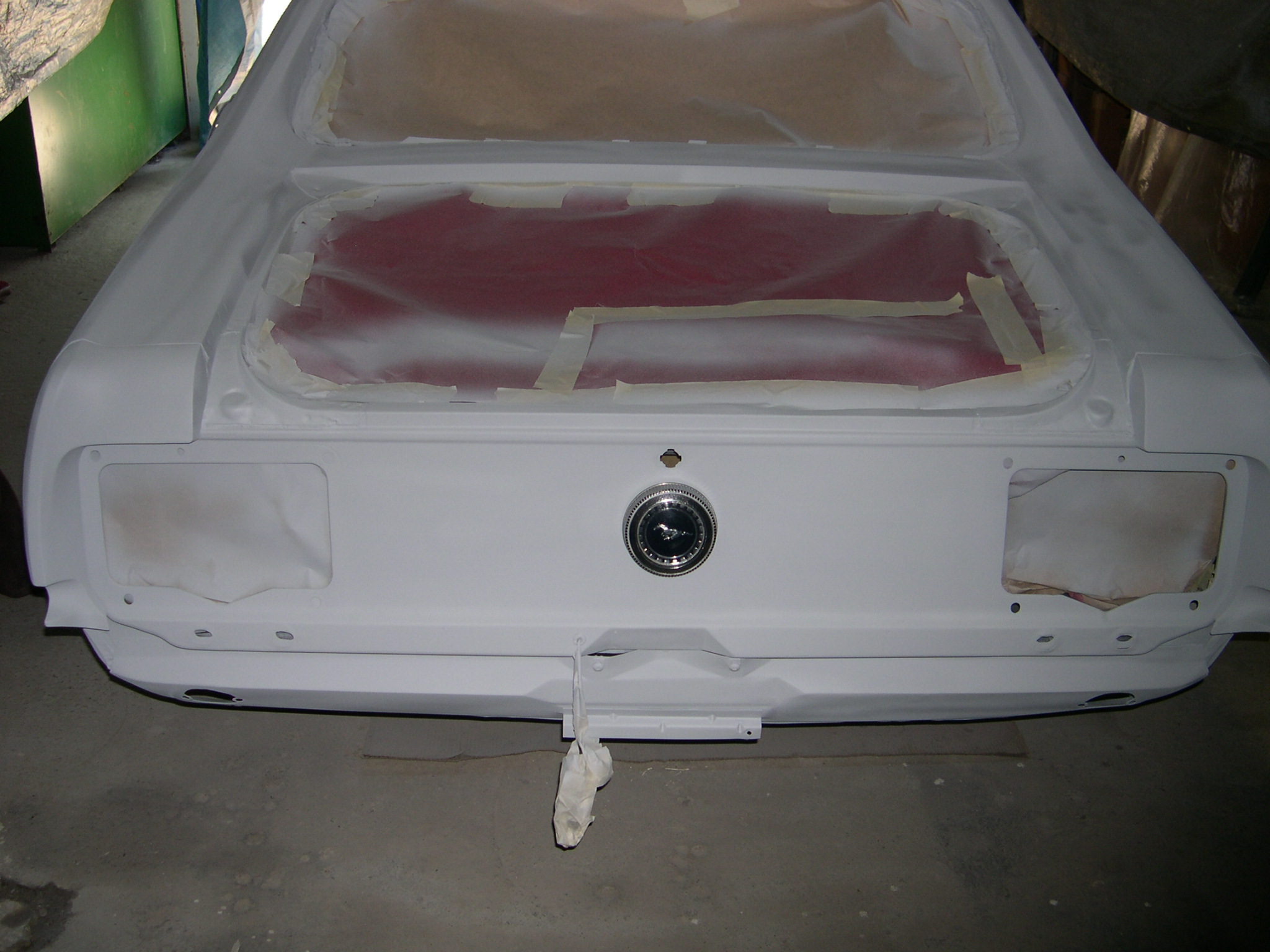

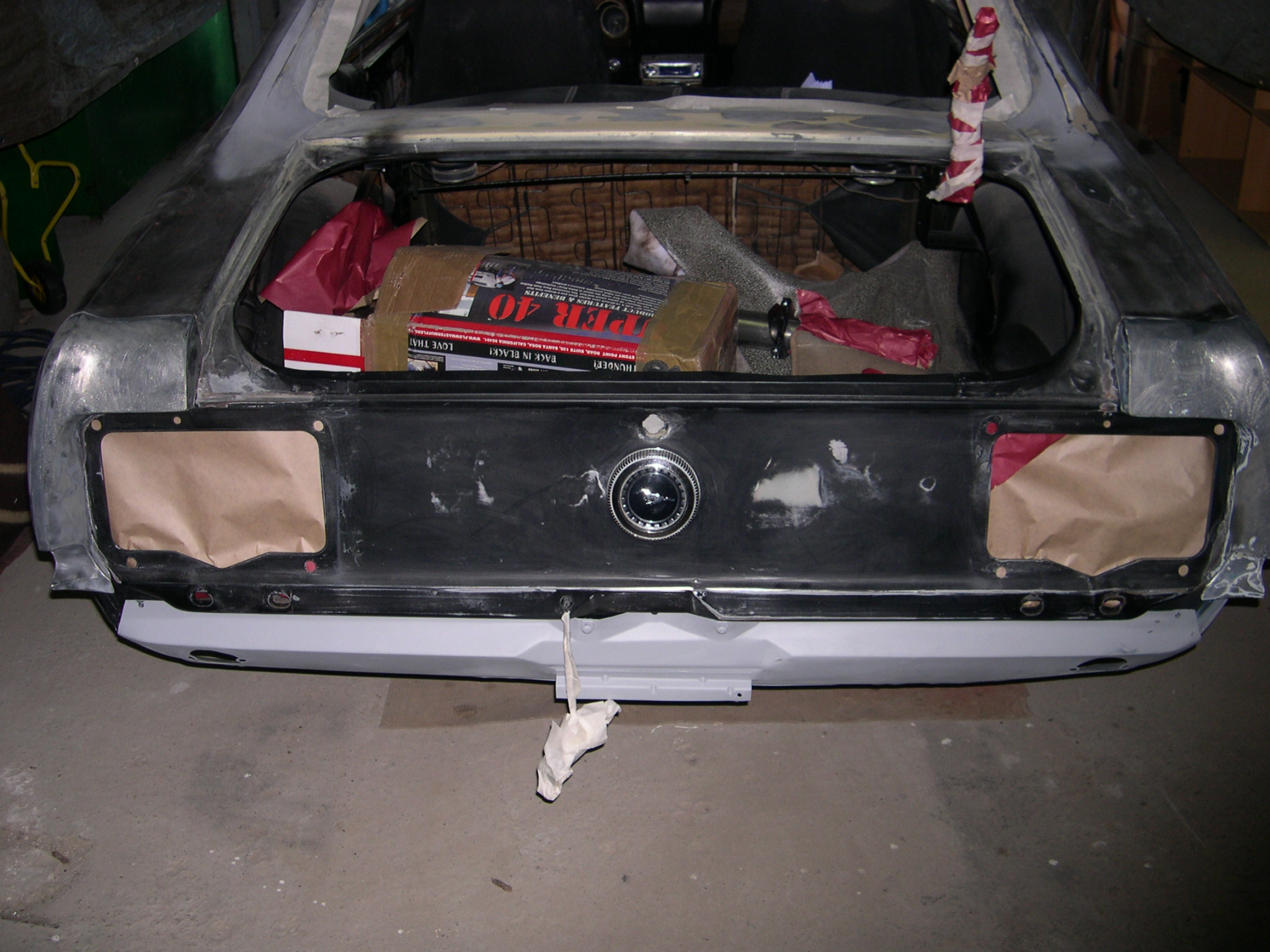

Bon voila un peut d'avancement
pour finir il y avait tellement de petits défaut que; re-ponçage à blanc et re-commançage depuis le début. :mrgreen:
pour celui qui sait pas carrossier c'est un vrai métier :lol:
la première couche d'apprêt de base est mise reste à poncer et appliquer le deuxiéme apprêt.

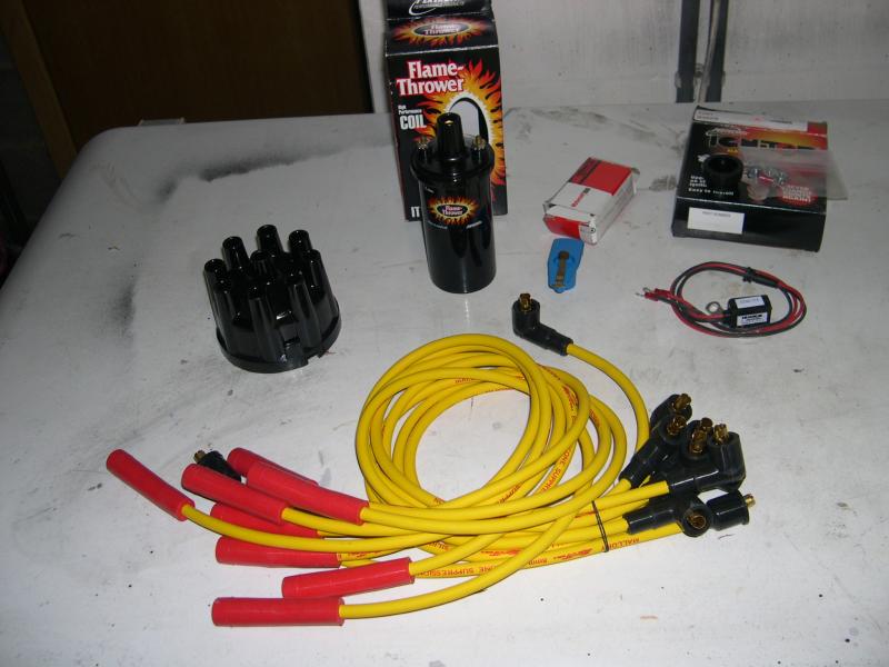

suite a la casse de la cale du damper l'avant moteur à été démonter ,refait la distribution,changement des joint et des courroies le moteur tourne a nouveau :rolleyes:
aujourd'hui j'ai changer l'allumage ;bobine (merci romuald),cables de bougies,tête d'allumeur,doigt et passage au pertronix. reste plus qu'a régler l'avance la semaine prochaine car ampoule du strobo pétée :angry: et évidement pas de stock donc commander.
pour l'intérieur ça avance également le passage en noir se fait petit a petit; ciel de toi changer,joint de par-brise arrière aussi, auto radio d'origine remonter+les pièces autour qui avaient été tronçonnées :angry: nouvelles housses sur le siège arrière,isolation planché faite ça avance ça avance très lentement mais toujours aussi motivé
a dans 1 an pour les news :mrgreen: :mrgreen:

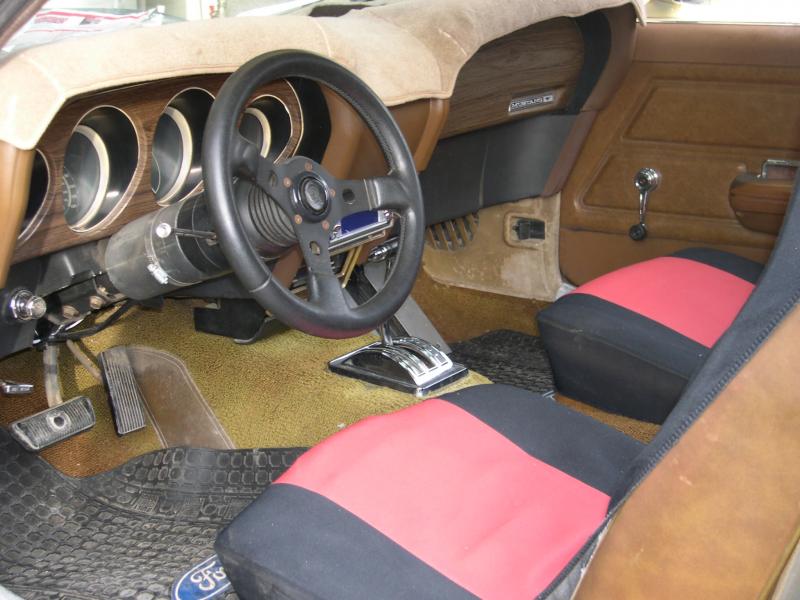

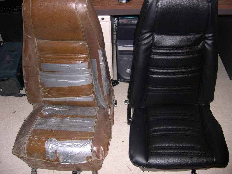

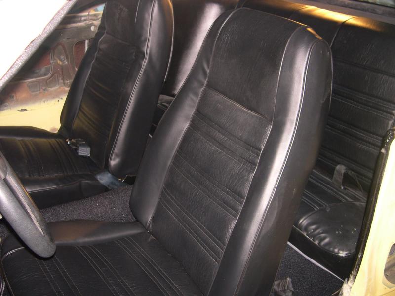

Posted 02 August 2009 - 07:14 PM

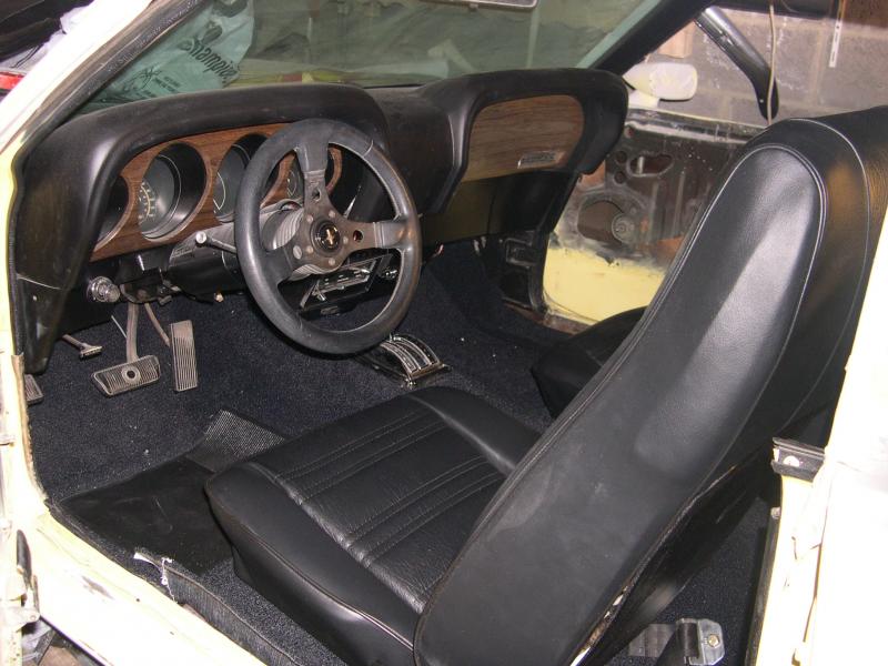

bon et bien petit a petit ça avance l'intérieur se termine
voici les sièges
ça change... :mrgreen:
et voici,reste les détails
lors de l'achat
maintenant j'attaque le reste de la préparation peinture.
a dans quelques semaines pour les news
