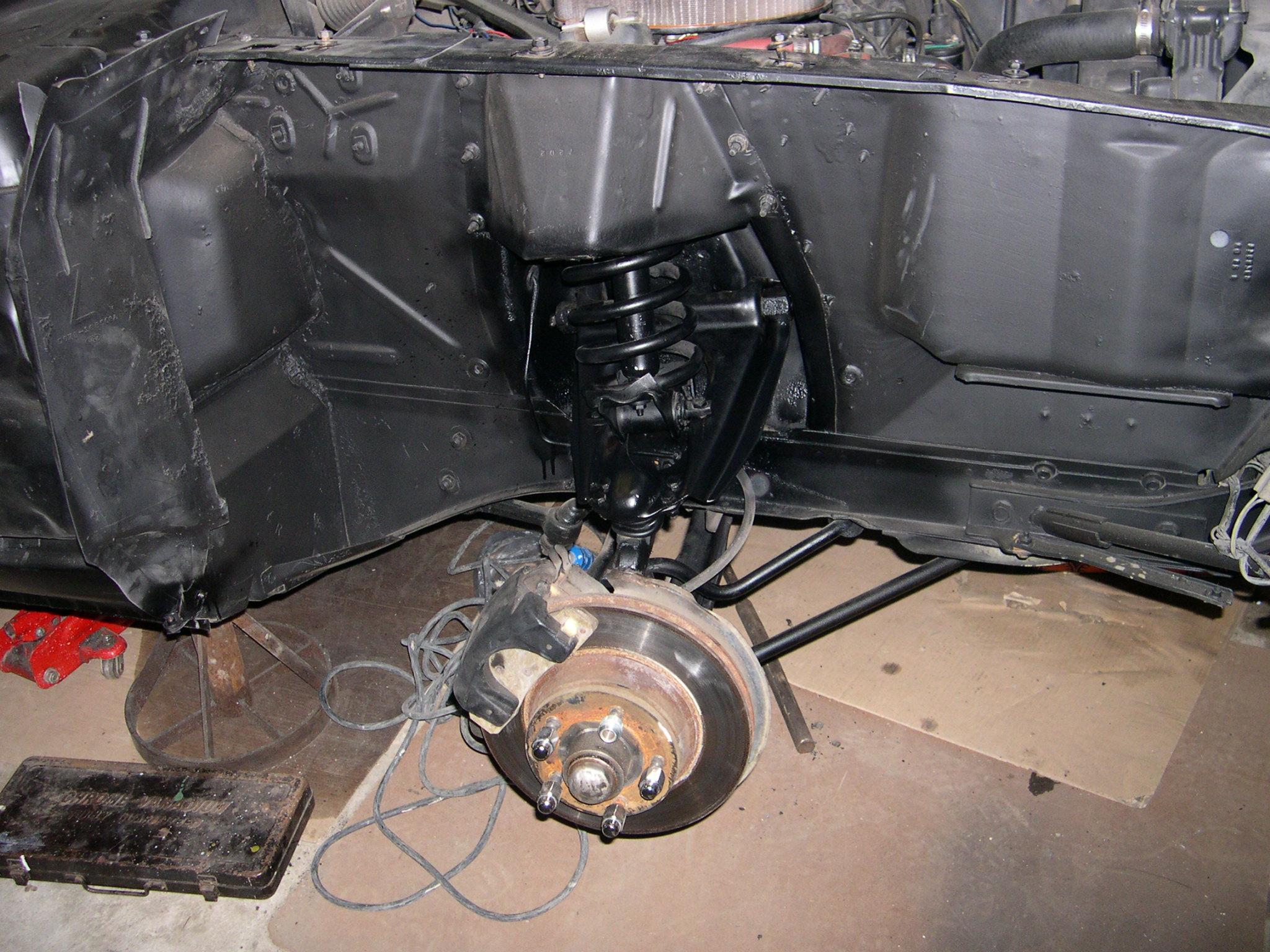

Lève tout l'avant de ta voiture (donc 2 roues avant en l'air), laisse un peu la suspension se détendre et regardes si tu sais l'enlever sans compresseur. On a su le faire sur la mienne. On a vu qu'une fois la suspension totalement détendue, le ressort bougeait dans son logement.
Bizarre, et pas normal, sauf si ton ressort a été coupé !
Je parle: voiture levée et suspension totalement détendue sans amortisseurs. Exact, ressort -1" neuf, j'avais oublié.
Non, pas de savattage!

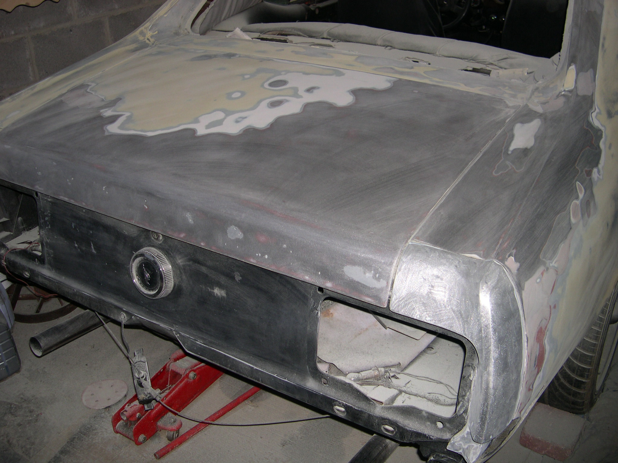

voila cet apres midi debut de la mise a blanc
:o :o
voici le resultat apres 3heures...
a mon avis je serais pensionne avant la fin :lol:

Posté 14 February 2008 - 06:45 PM
Personnelement j'ai décapé toute la caisse à la brosse métallique montée sur meuleuse: particulièrement efficace et rapide. Les traces éventuellement occasionnées sont masquées par l'apprêt phosphatant.

#49 coupe69
Posté 14 February 2008 - 09:35 PM
alors la jbl tu m'interresse quelle style de brosse? je vais essayer avec une brosse nylon je pense que ca attaque moins la tole non?
#50 titoune

brosse métallique dureté moyenne, nylon c'est bof. Sinon il existe des disques de décapage marque wolfcraft qui ressemblent à des fibres plastiques entremelées: c'est génial mais ça s'use rapidement et c'est pas donné (réf 1673 000)

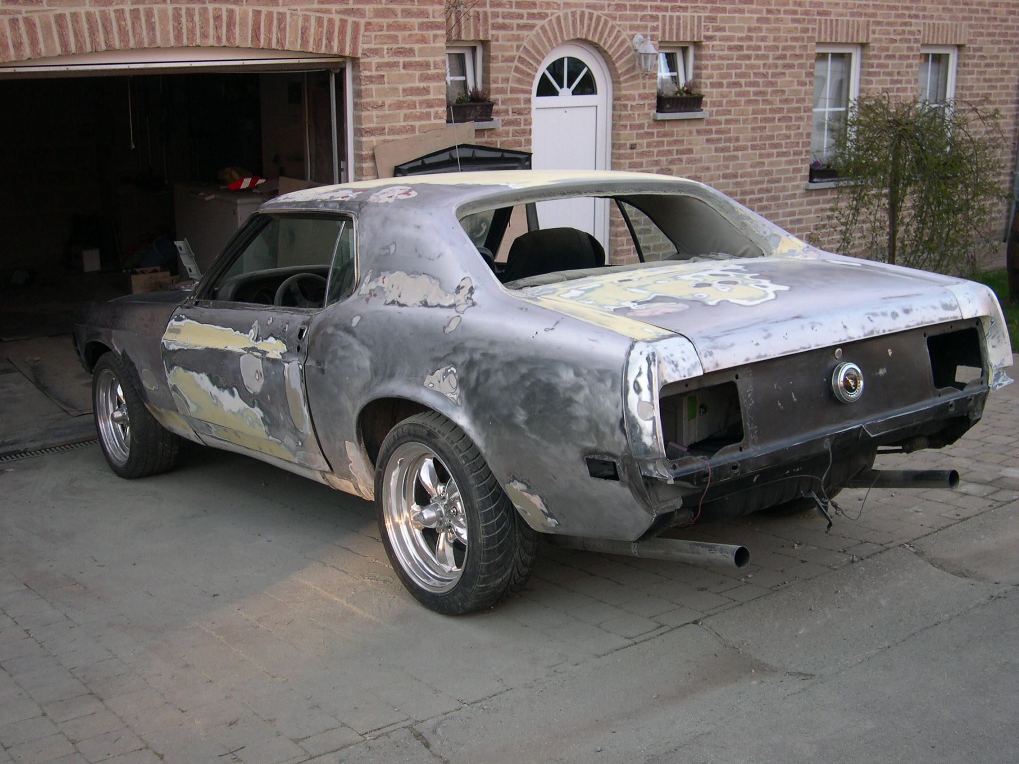

Posté 17 February 2008 - 05:47 PM
bon voila encore une journee poncage ca avance cette fois :)
encore 4-5 jours comme aujourd'hui et elle devrait etre toute nue
#56 marc_spierk
Posté 17 February 2008 - 08:12 PM
Mais vite une protection sinon elle va a nouveau rouiller.Il ne faut pas la laisser comme cela trop longtemps.

Posté 03 March 2008 - 08:05 AM
en fin de journeé profites en pour deposr un fin film d'apres .. ne laisse pas la tole a nu comme ca ne fusse qu'une nuit.
#60 coupe69
Posté 03 March 2008 - 09:33 AM
je sais mais j'ai pas le choix le poncage est termine mais avec le temps qu'il fait je ne sais pas la sortir du garage pour remplacer les toles pourries (devrait etre fait jeudi si il pleut pas) puis le peintre m'a laisser tomber donc... mais j'ai trouver quelqu'un qui est ok pour me mettre l'apres donc ca devrai etre fait asser rapidement j'espere :(
