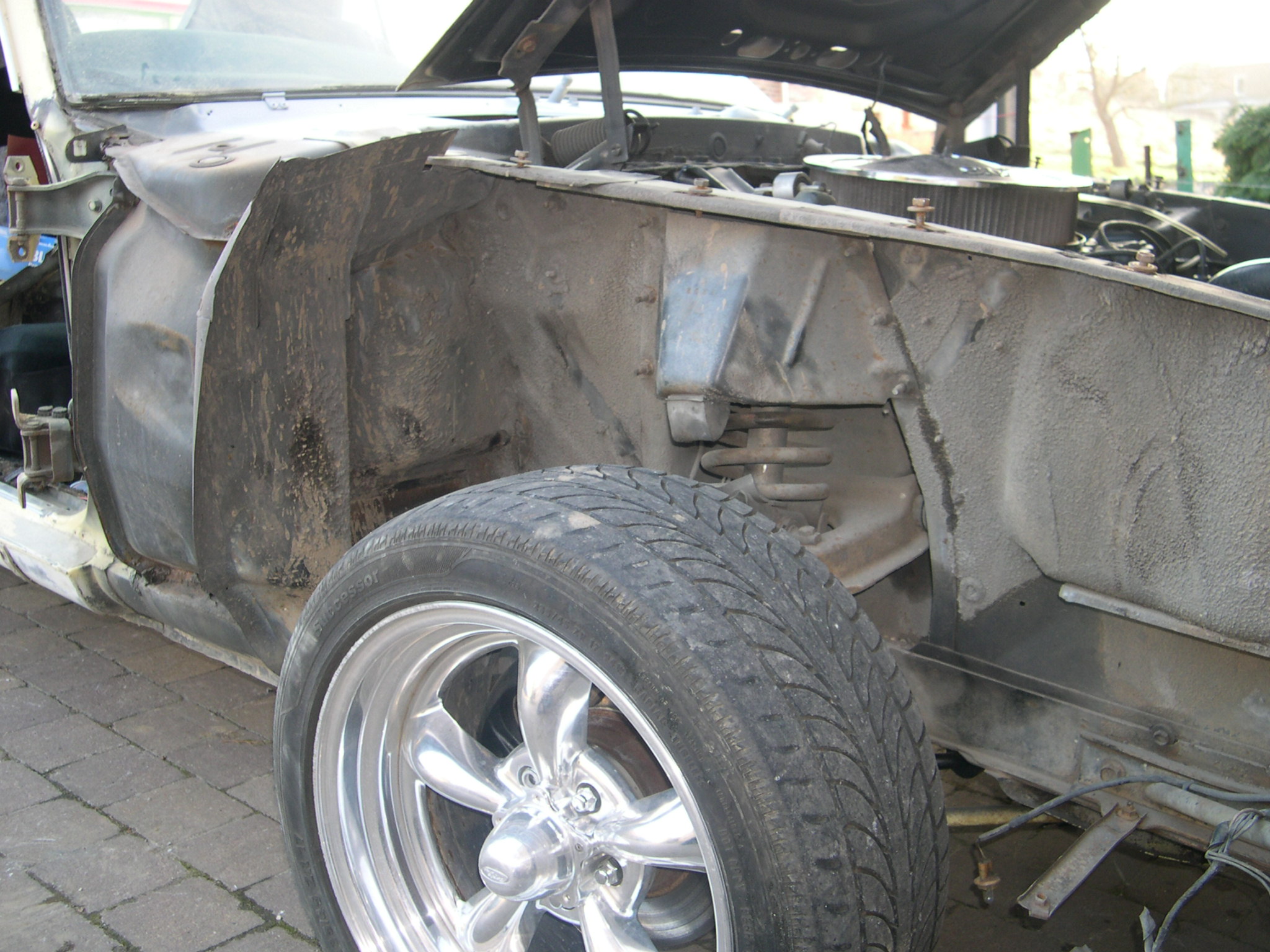

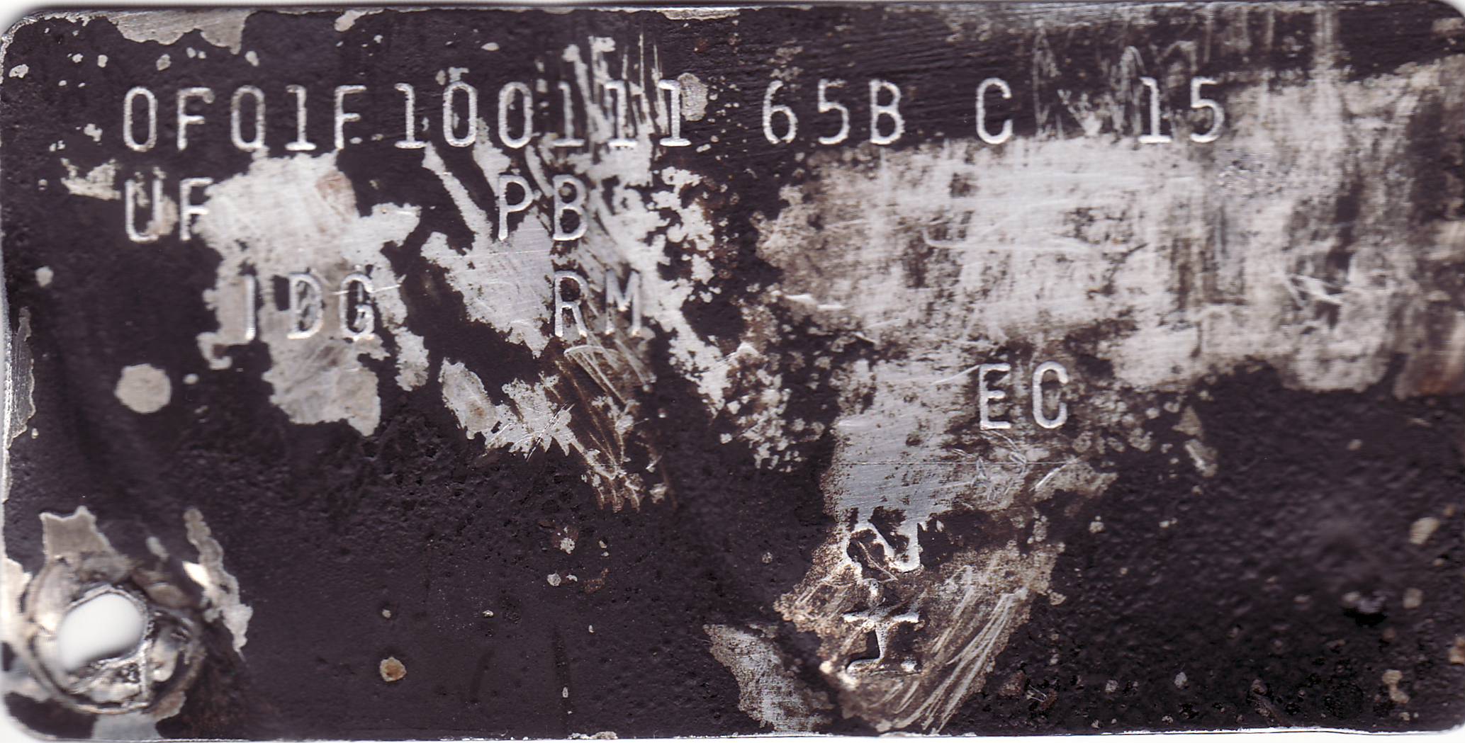

et voila qqes heures a combles cette apres midi donc o, profite d'un temps sec pour continuer notre desossage :)
de+ mon gentil voisin m'a propose de mettre la bete au chaud dans son garage donc comme je vais gagner de la place j'ai retire les 2 ailes avants :P
gros brossage en dessous (epaisseur de j'sais pas quoi on dirait du crepis)
avant
apres
ce qui m'a permis de voir que le vin est frapper de chaque cote sous les ailes et j'ai trouver cette plaque avec le vin mais a quoi correspondent les autres chiffres??
aller ca avance... :mrgreen:

Posté 19 December 2007 - 08:40 PM
avant
apres
c'est pas du crepis mais surement du blackson en epaisses couches,lorsqu'il est trop vieux il est cassant et l'eau passe dessous et la la rouille elle s'amuse.si c'est trop mieux faut l'enlevé et en remettre du neuf!

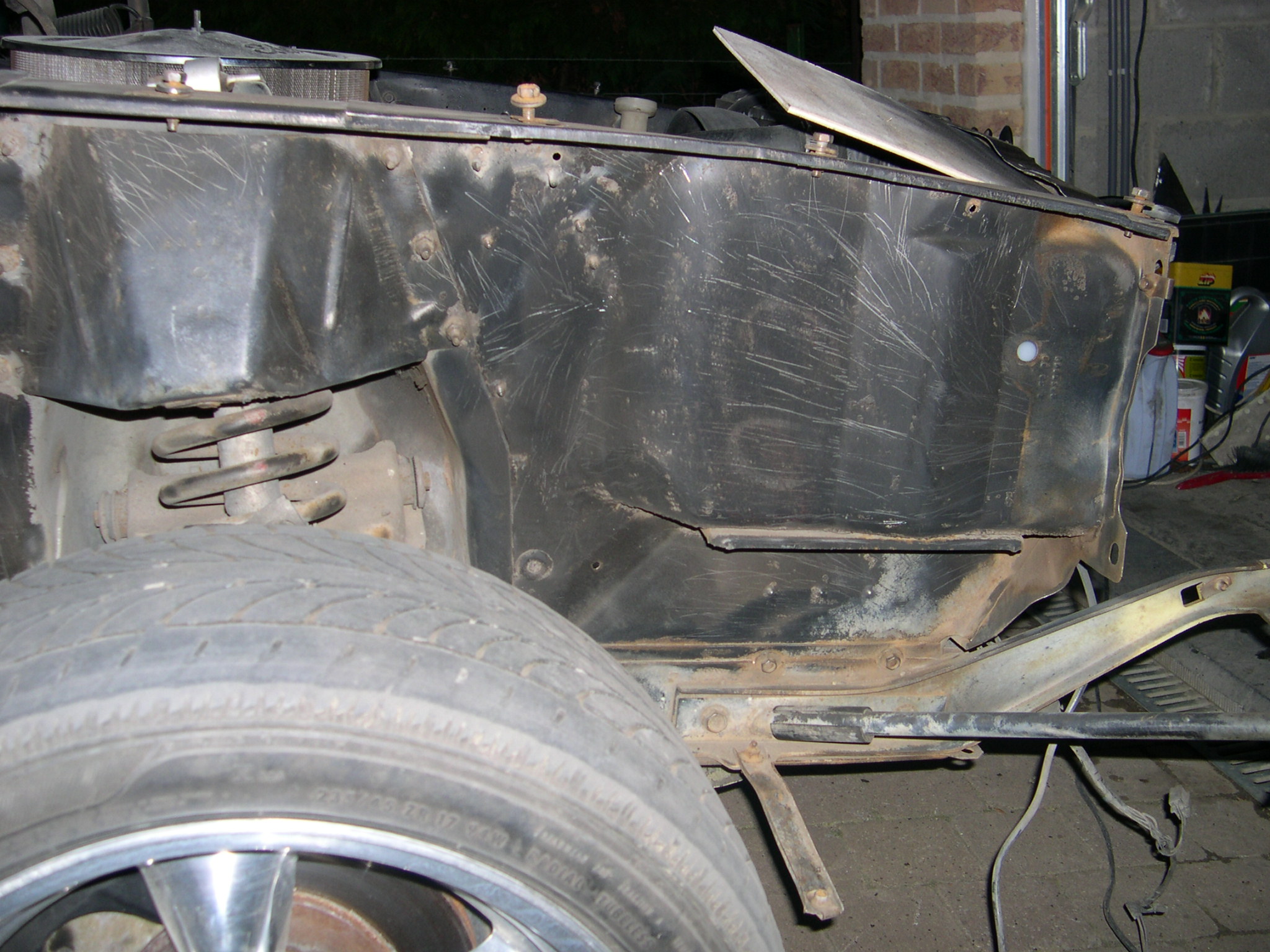

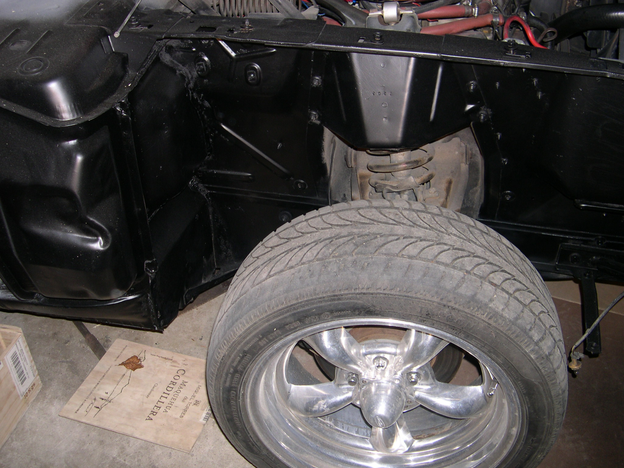

Posté 11 January 2008 - 09:50 PM
bon les fetes sont finies donc on se remet au boulot
les ailes et passages de roues sont grattes et repeints reste l'anti gravillons et le triangle superieur (merci jlb03) droit a changer puis remontage des ailes (besoin de place dans le garage :P )
mes portieres sont revenues avec de la tole saine a la place des trous (c'est quand meme mieux :D )
+2 ou trois bricoles
au fait pour le triangle superieur y a t'il moyen de le changer sans retirer le ressort??
