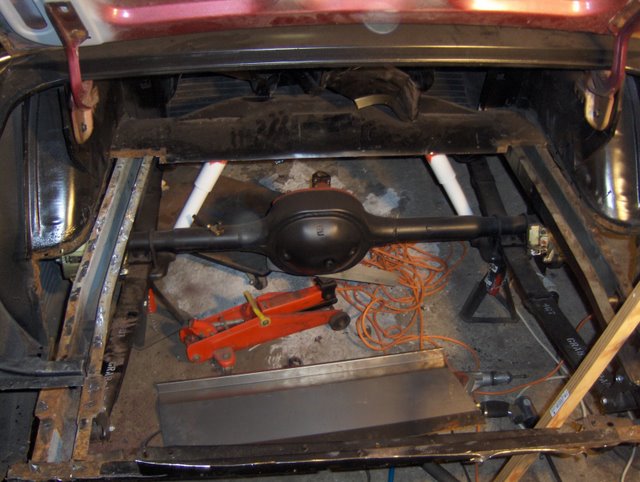

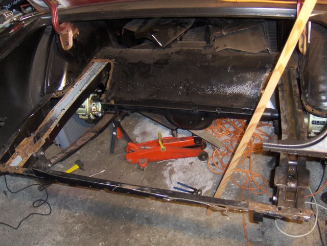

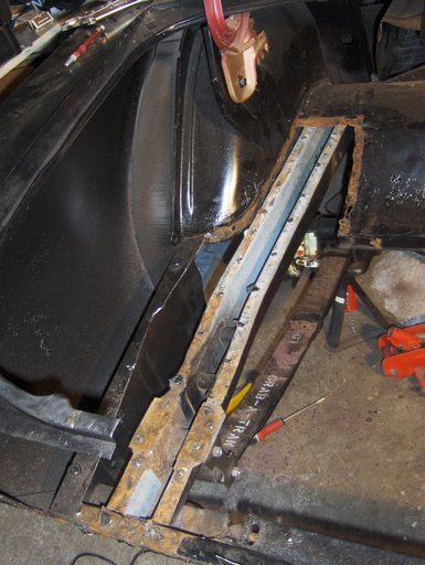

C'est clair que j'ai bien avancé ce coup ci . Grâce à notre ami en commun qui est soudeur de métier....et ca se voit. Du coup ca m'a motivé un bon coup j'ai décidé de faire le coffre tant qu'on y est
HPIM2801.jpg HPIM2802.jpg HPIM2803.jpg HPIM2806.jpg HPIM2807.jpg HPIM2809.jpg HPIM2813.jpg HPIM2816.jpg
Evidemment en dépointant je me sui aperçu que l'extrémité des passages de roue était rongée du coup j'ai commandé les pièces en urgence... ( faut que ce soit la en moins d une semaine..... :lol: )
Le pote qui me soude les pièces sur la voiture n'est pas dispo tout le temps et moi non plus du coup c'est pas évident de s'organiser... mais on va y arriver ;-)

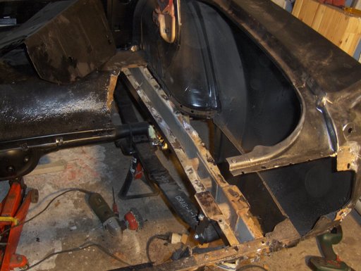

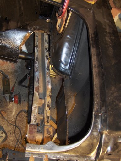

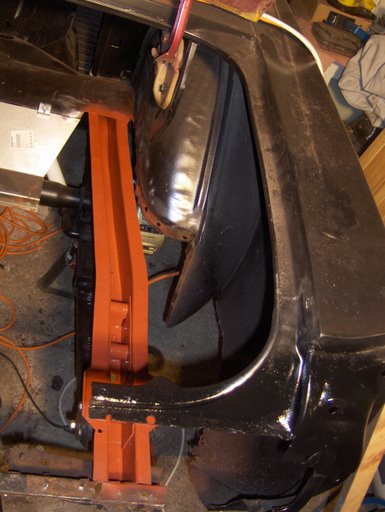

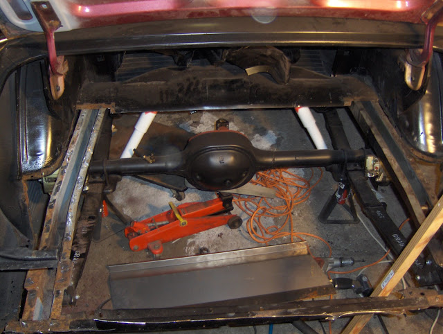

la premiere chose a faire : virer les parties attaquées.......resultat, il reste pas grand chose dans le coffre... :lol:
Voila ce qui se cache sous les supports ( renforts ) de pare chocs AR visible après dépointage
Les longerons sont nickels
un coup de brosse laiton montée sur la disqueuse, un coup de peinture antirouille et une dose de corps creux plus tard
Passage de roue patché
Positionnement de la traverse
montage a blanc des toles .... ca se présente pas trop mal
Voila la suite bientôt ;-)

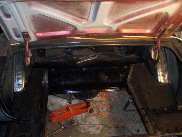

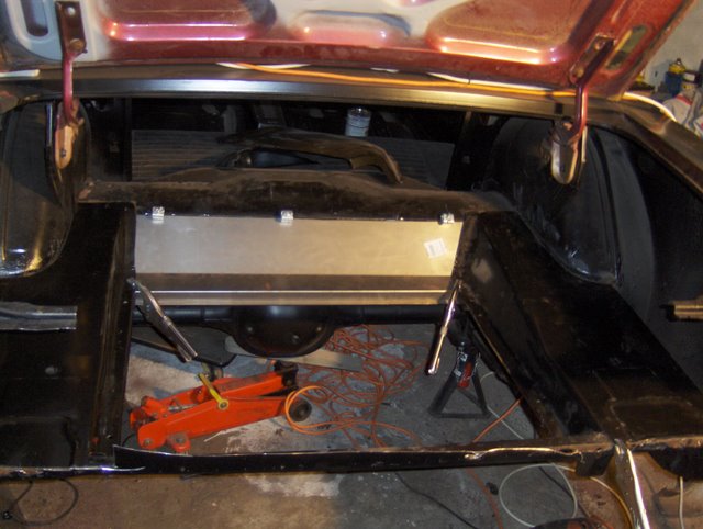

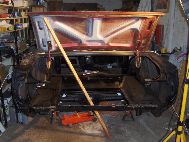

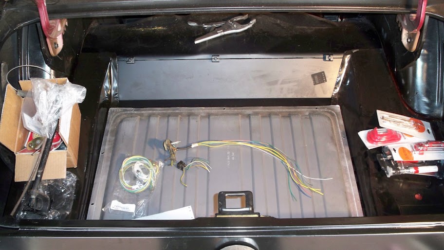

suite de ce WE
Image IPB Image IPB Image IPB
Voila il me reste à faire :
- les joints
- les trous pour mettre les evacuations d'eau en bas des ailes AR
- peinture epoxy
à bientôt pour la suite ( cowl panel complet + patchs d'ailes av )

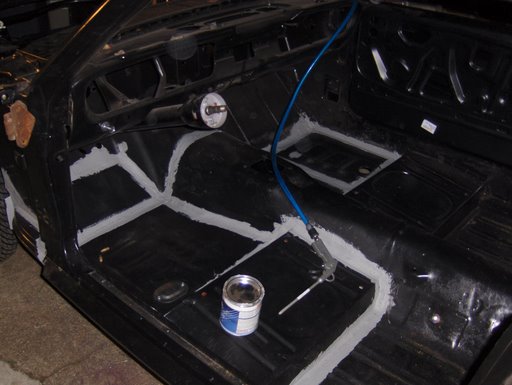

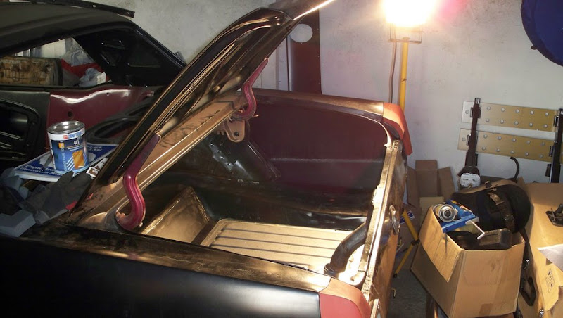

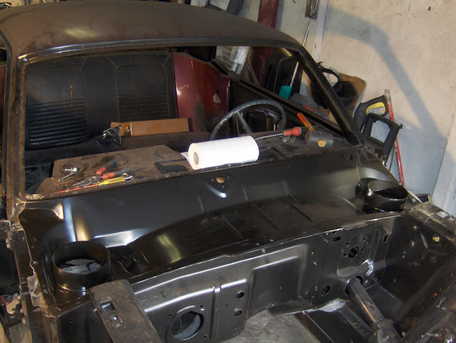

Le tour du cowl panel :
Image IPB Image IPB

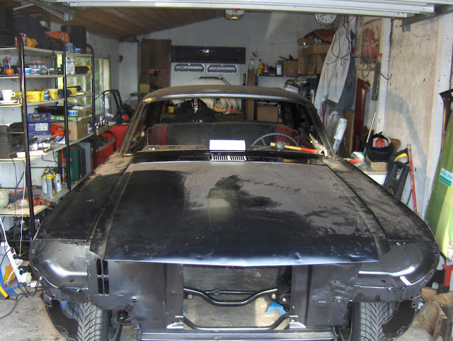

Bon, ben t'es bien parti pour la mettre en peinture le mois prochain.
Cool!!!Et chapeau à ton soudeur, c'est quand même lui qui a le plus de taf :mrgreen:

Le rdv est deja pris donc faut que je m'active !!
Par contre le soudeur a la meilleure partie du boulot , t'imagines pas les heures que je passe à adapter les pièces de repro <_< ca me surprend que tu dises ca vu que t'es aussi passé par la <_<
