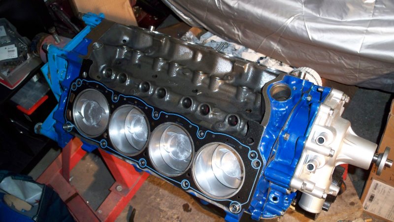

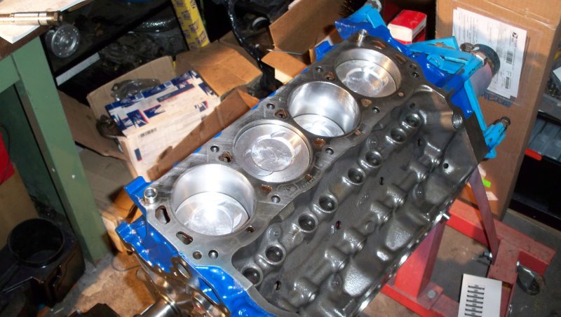

Posté 09 February 2009 - 12:49 PM

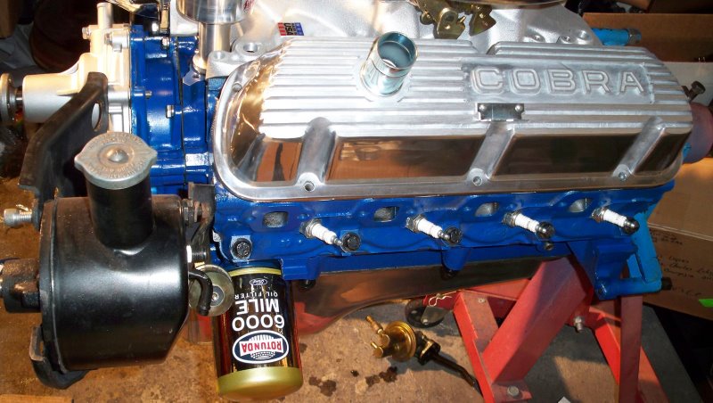

t'as fait comment et avec quoi ( nettoyage ) pour le bloc ?
#265
Posté 13 February 2009 - 10:03 AM
il est devenu neuf ce moteur
Merci
Je l'ai nettoyé avec une brosse montée sur une meuleuse ( effet garanti mais lunettes de protection OBLIGATOIRES )

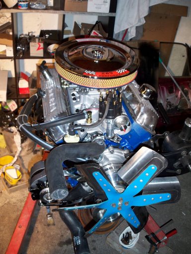

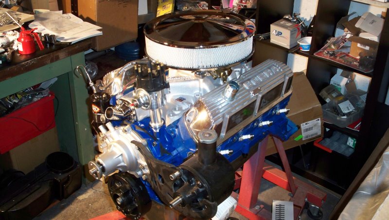

Voici la suite , il me manque encore les poulies , le filtre à air définitf et les collecteurs d'échappement

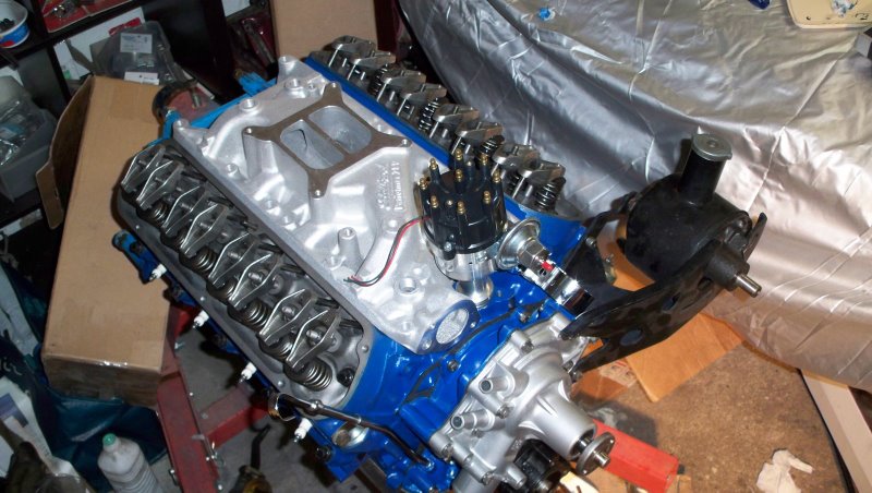

Posté 19 February 2009 - 12:53 PM

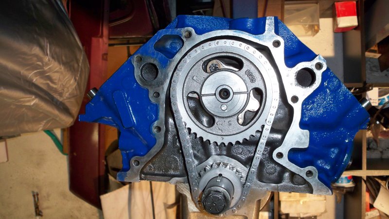

Un seul petit hic pour ma part, t'auras pas du peindre le tour de des lumieres d'echappement, la ou va se trouver le joint du collecteur...
A++
#274
Posté 19 February 2009 - 06:37 PM
Super boulot, chapeau..
A++
Merci
En fait c'est fait exprès , comme je n'ai pas encore mes collecteurs d'échappement je ne sais pas encore ce qui sera visible. Mais ca ne restera pas comme ça

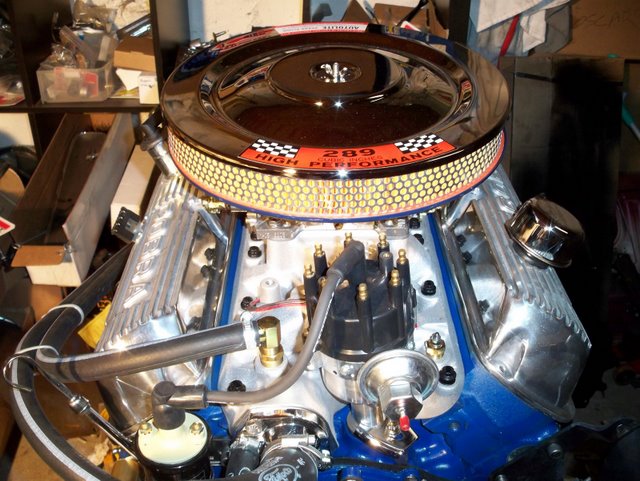

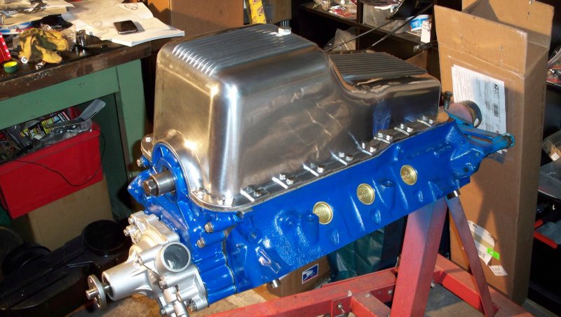

Posté 05 March 2009 - 09:08 PM
Beau boulot, je vais pouvoir t'engager...
Mais avec tes culasses, de ce que j'ai pu voir, il faudra éviter de passer 5000t/mn
(régime maxi - de référence- 4800 rpm)
...Maintenant, c'est la tienne qu'il va falloir exposer sur notre stand! (private joke)
