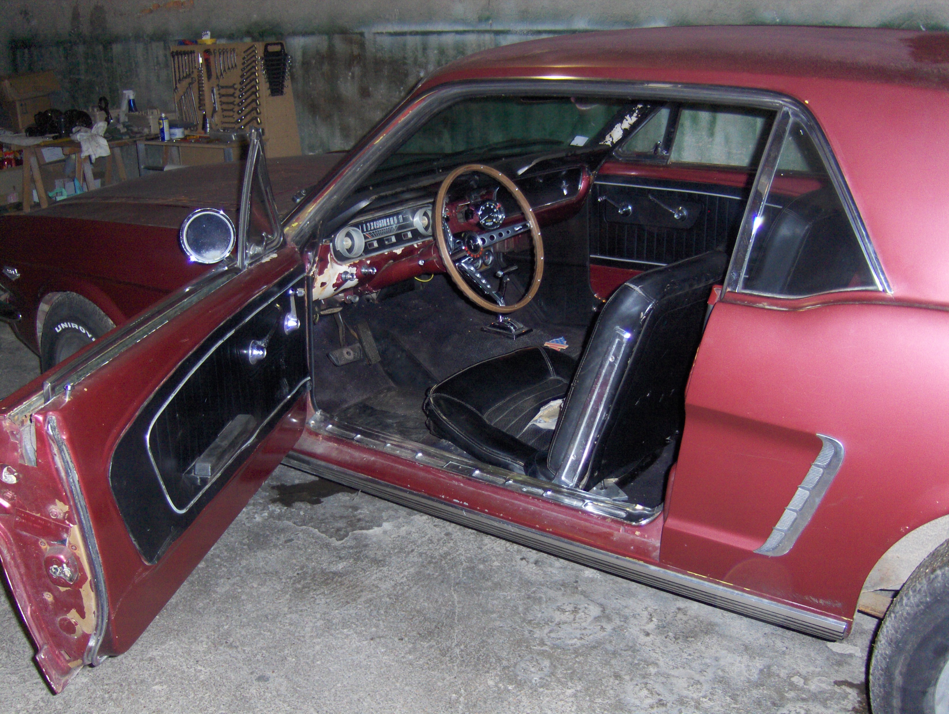

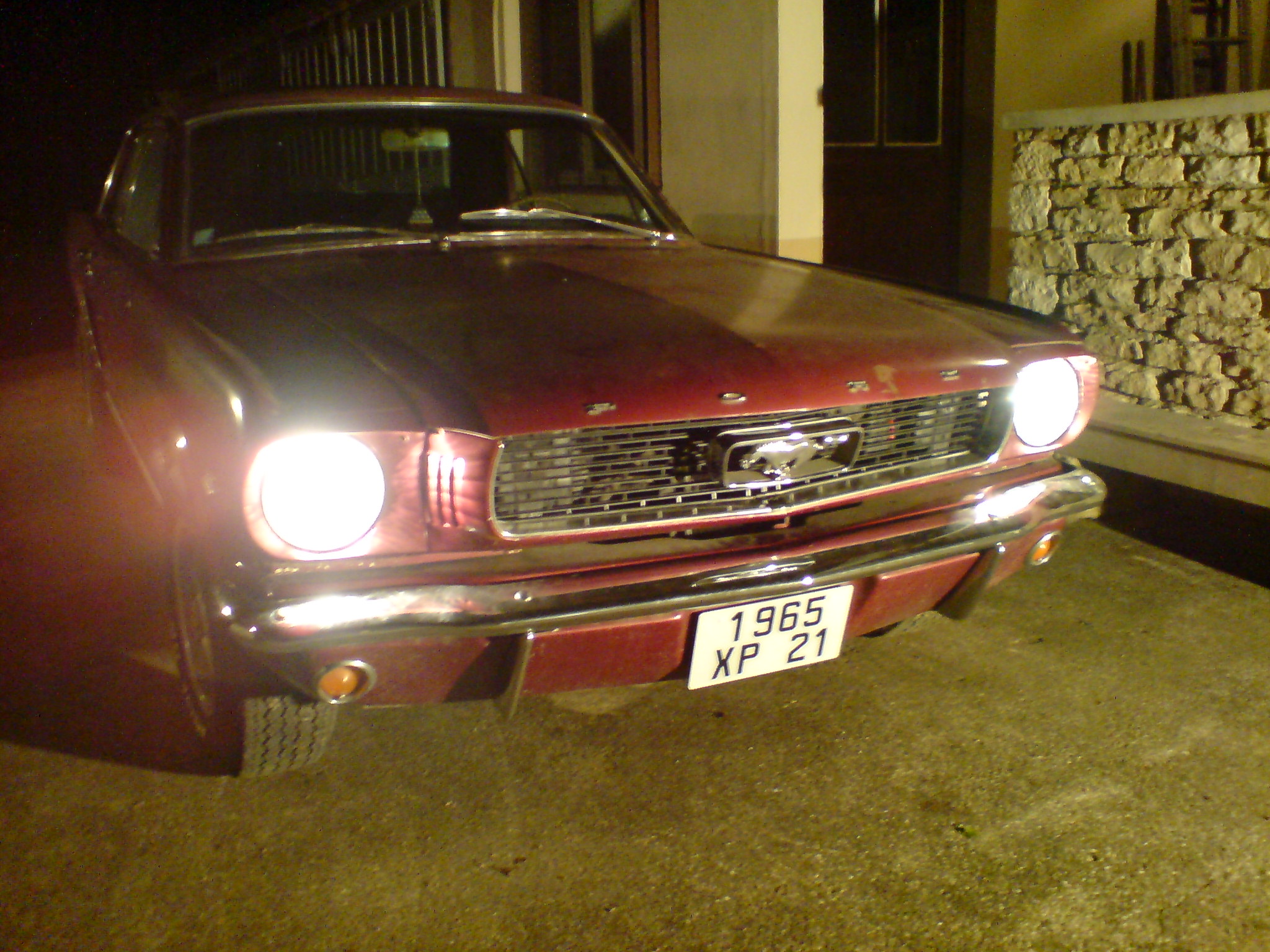

Ca y est j'ai pu passer une journée sur ma voiture et malgré les mauvaises surprises ( j'y reviendrai + loin ) je suis trop heureux d'avoir ma mustang

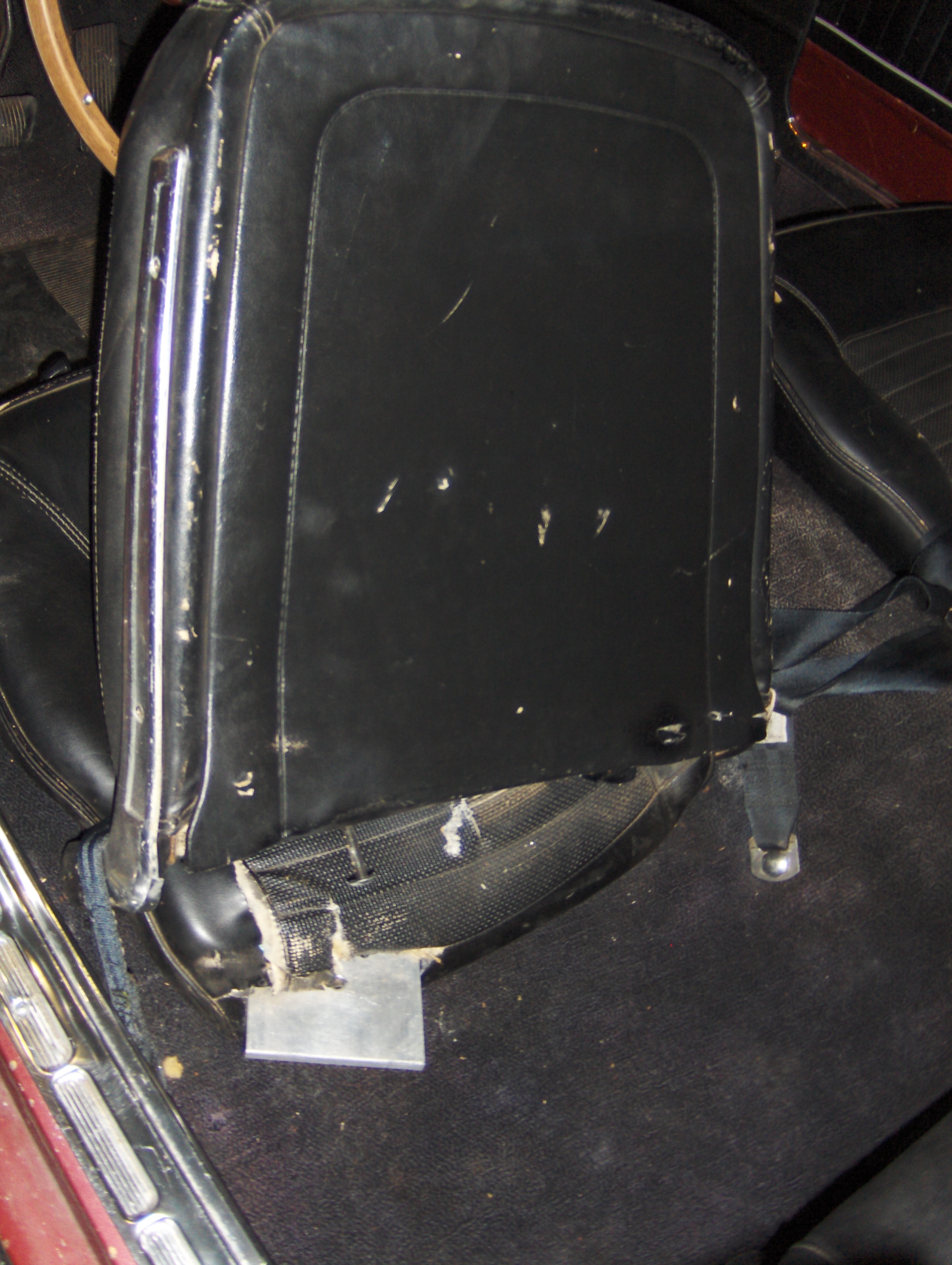

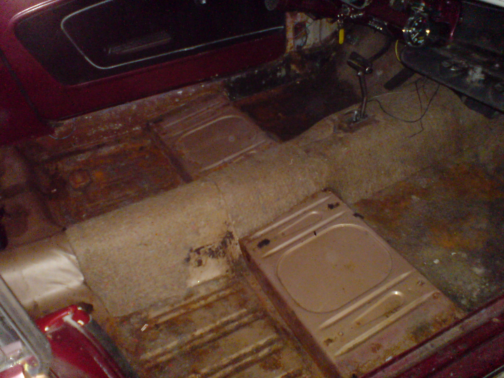

J'ai viré tout l'intérieur , mon siège est HS mort de chez mort ( au passage j'en cherche un du coup...lol ) j'ai trouvé deux tôles rivetées sur le plancher et sur le tunnel de  transmission
  donc à changer
si je me souviens bien donc ca fait

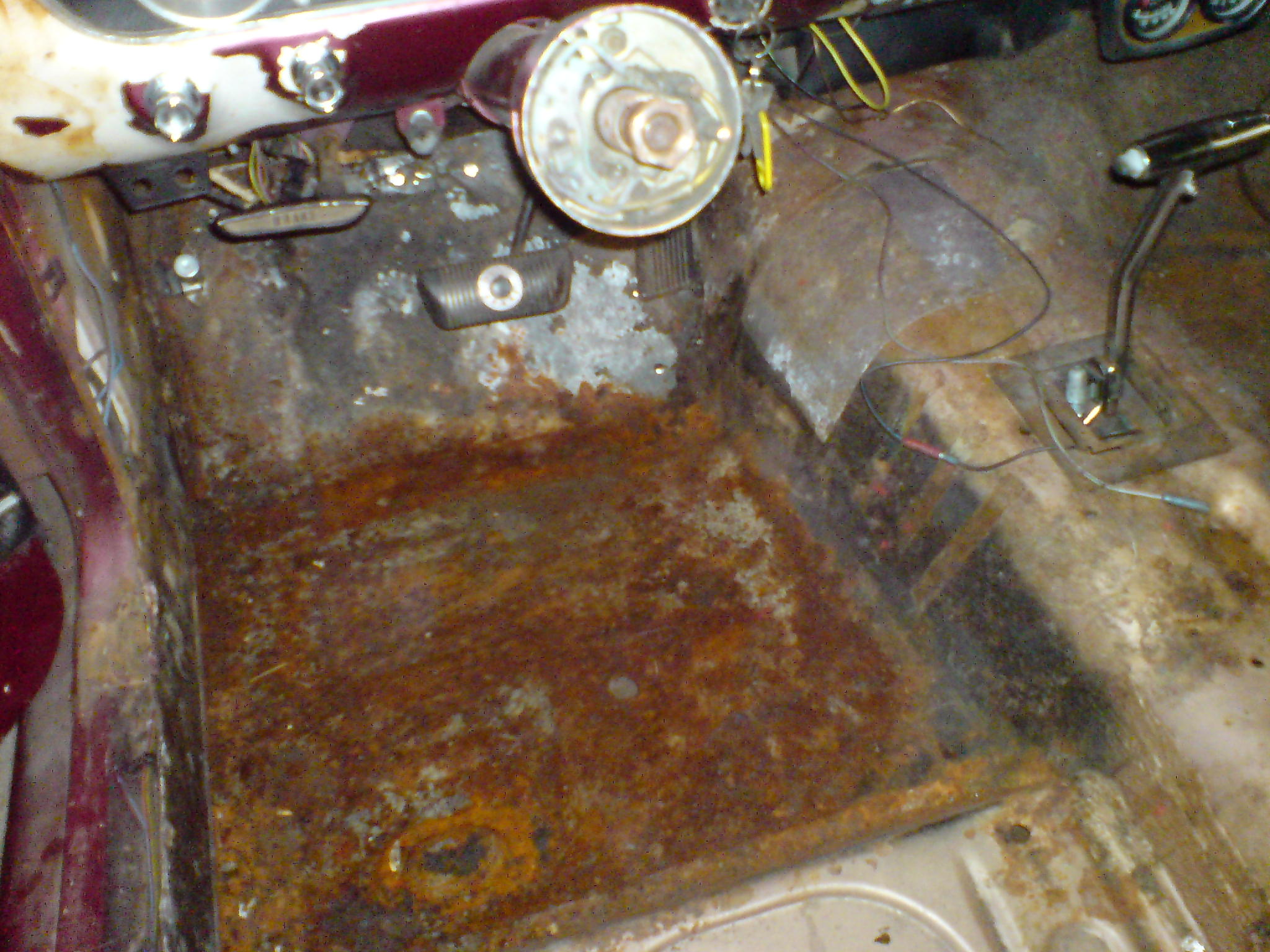

Tôles à Changer :
Bas d'aile AR droit
Fond de coffre Droit ( support de reservoir )

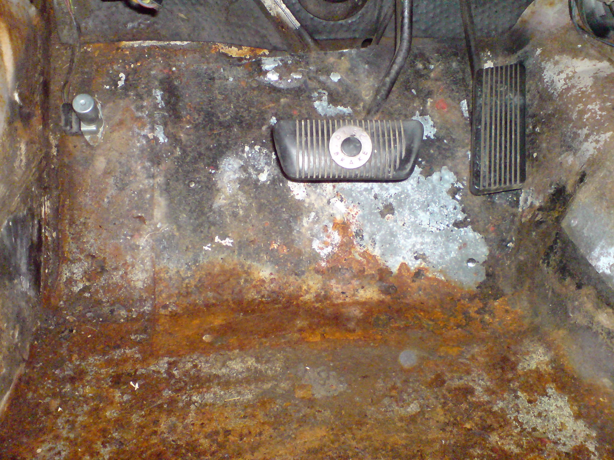

Bas du Firewall coté conducteur + plancher cote conducteur
Inner Fender AVD coté batterie
Tôle de l'autoradio
Comme pour l'instant j'ai pas encore enlevé les ailes je ne sais pas dans quel état c'est vraiment. ( cheminées rocker panels )
Je n'ai pas vu à l'achat la tôle rivetée car il y avait de la M**** dessus + blackson
Va falloir que j'investisse dans un MIG et dans des cours de soudure carrosserie
