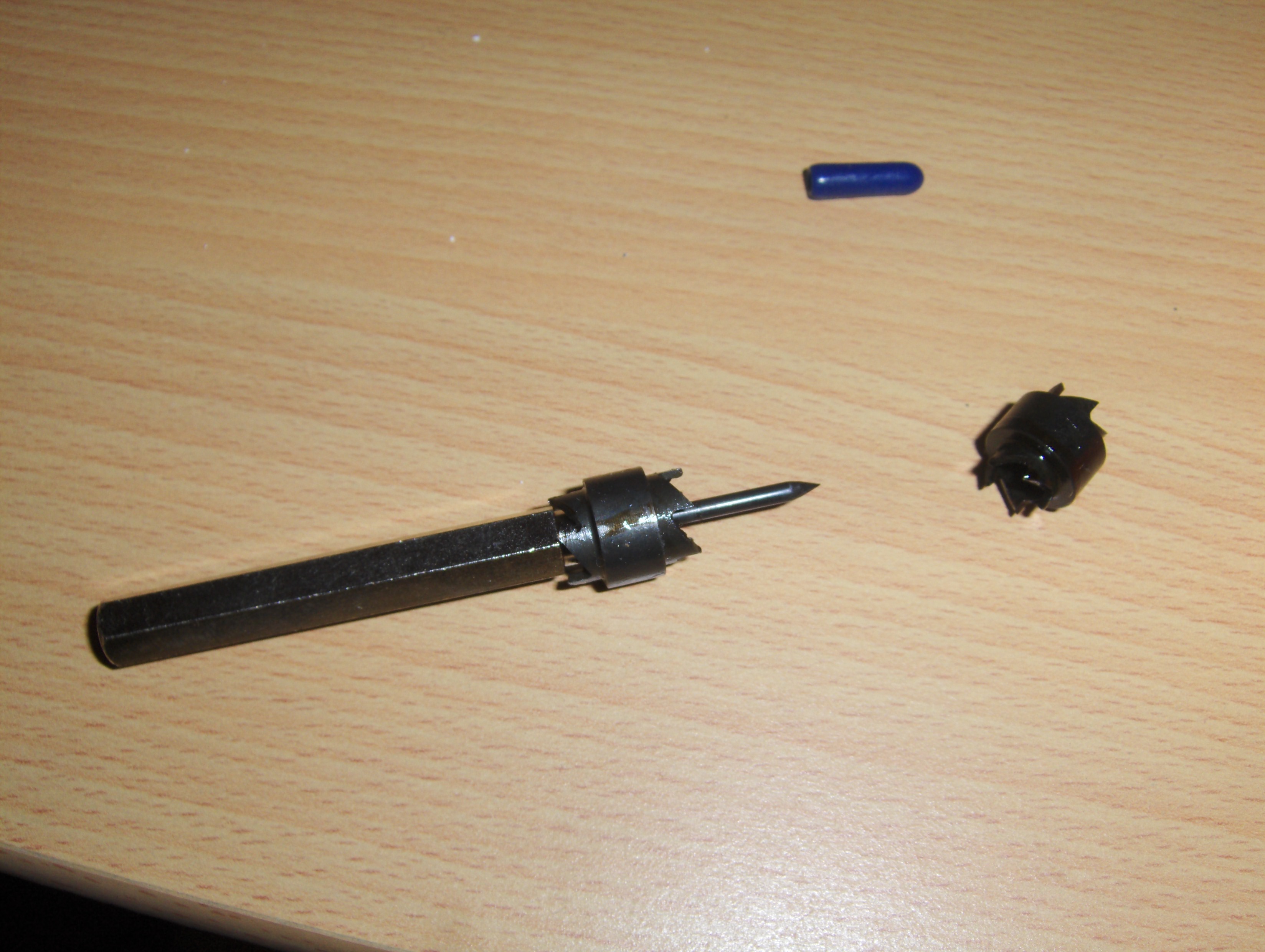

En attendant de pouvoir avancer sur la voiture, je continue de faire mes courses

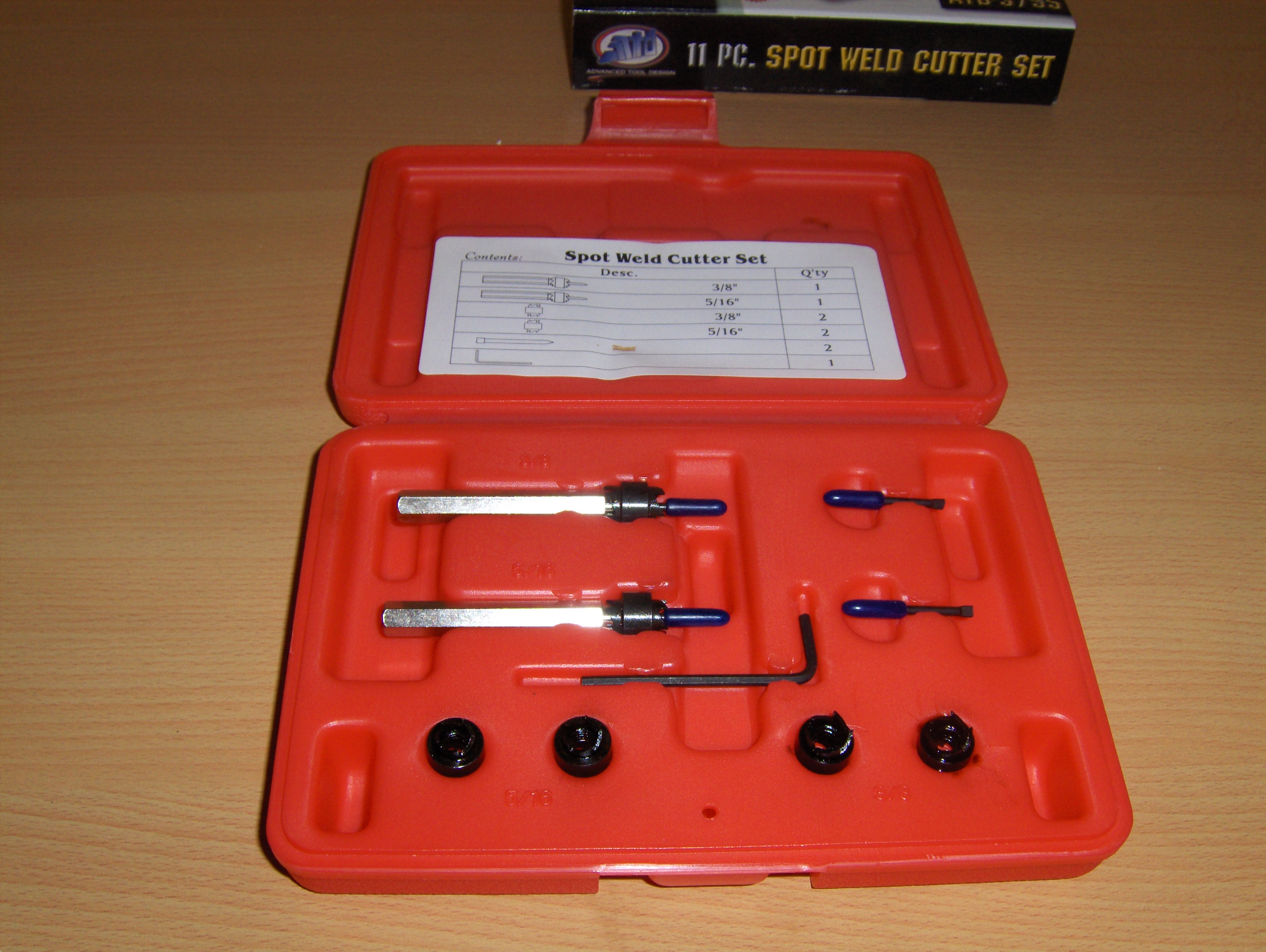

Et qoui que tu vas faire avec ces petites scies cloches ?????
Et ben ca va me servir a dépointer les tôles malades . Vu que j'en ai un peu à changer et que les forêtous à dépointer Facom ont duré 5 min.... je vais tenter les fraises on verra bien.. ;-)

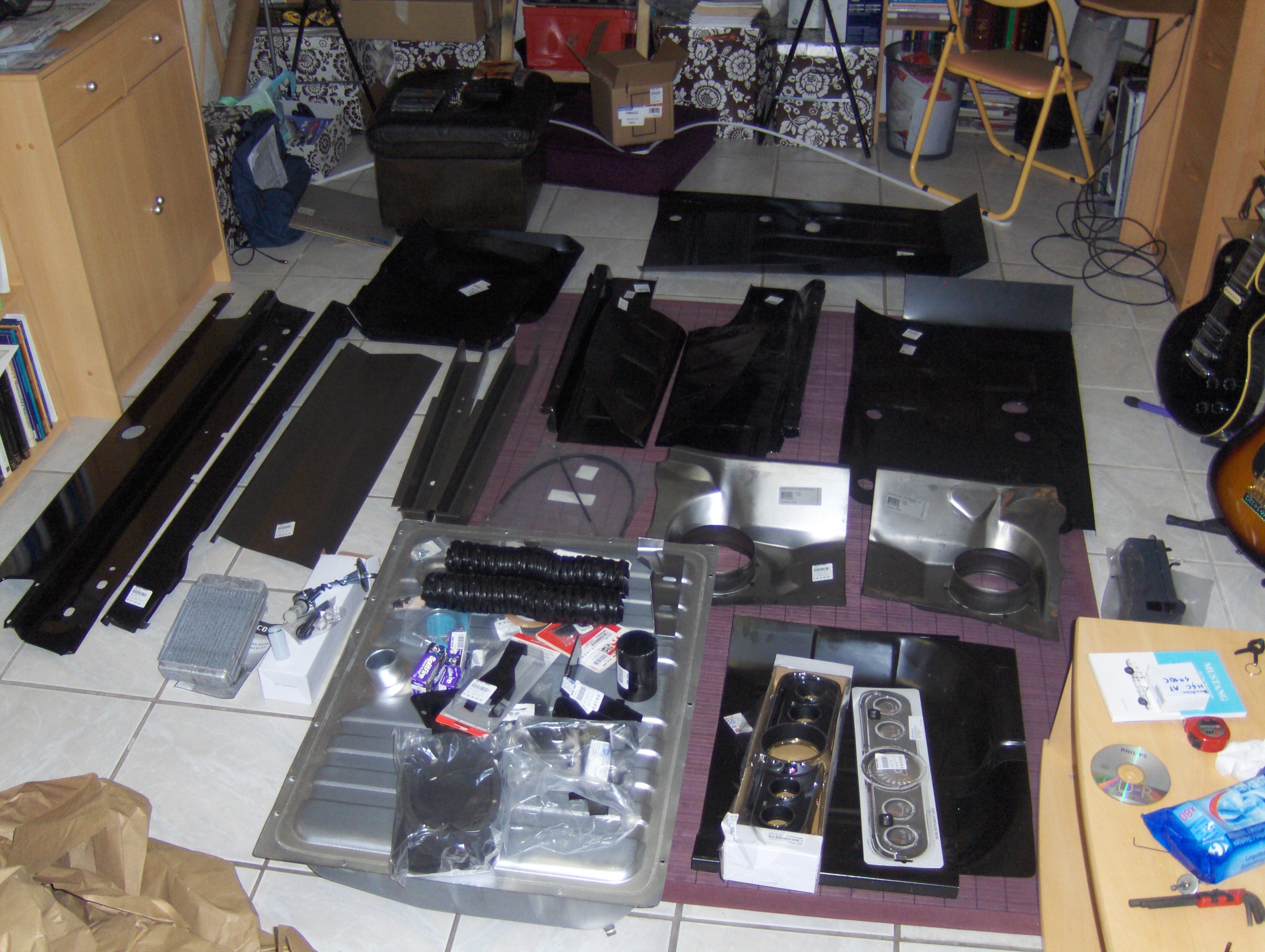

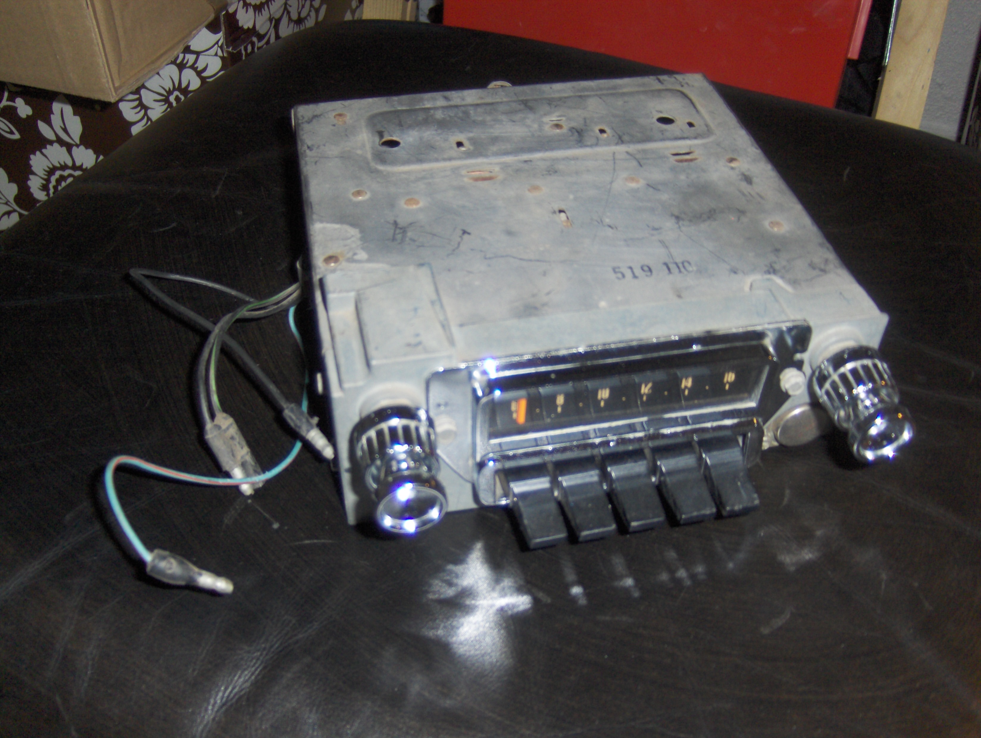

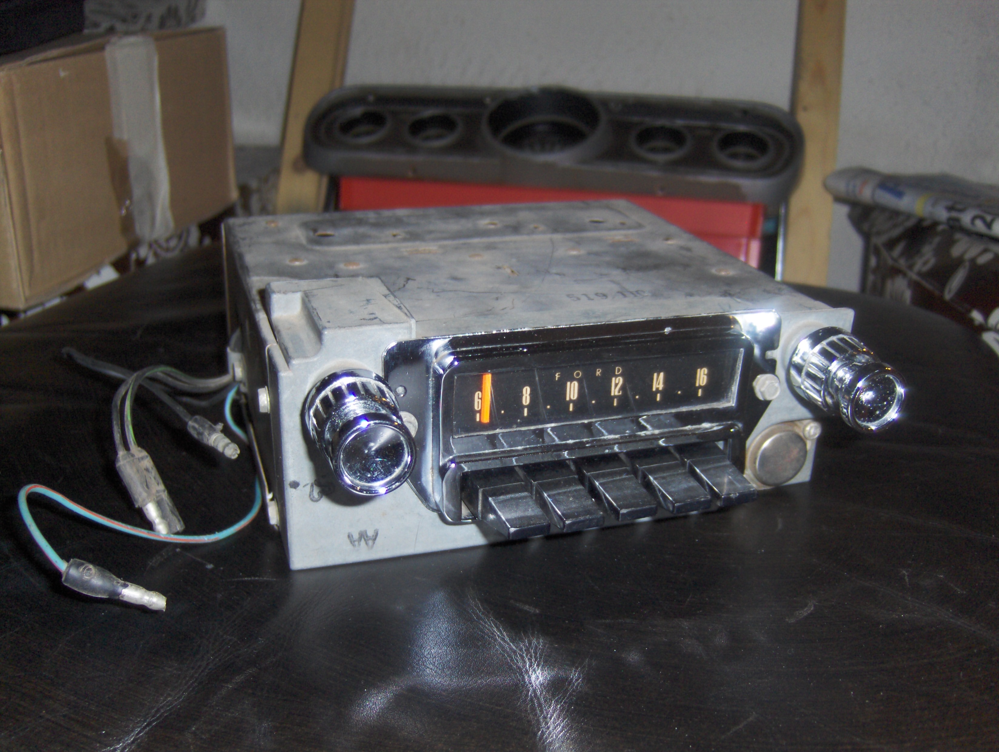

La poste m'a apporté un petit cadeau aujourd'hui . 40€ frais de port compris sur Ebay
LA chasse aux pièces continue....
je cherche :
Klaxons d'origine
calandre 65 GT + fogs
siège conducteur

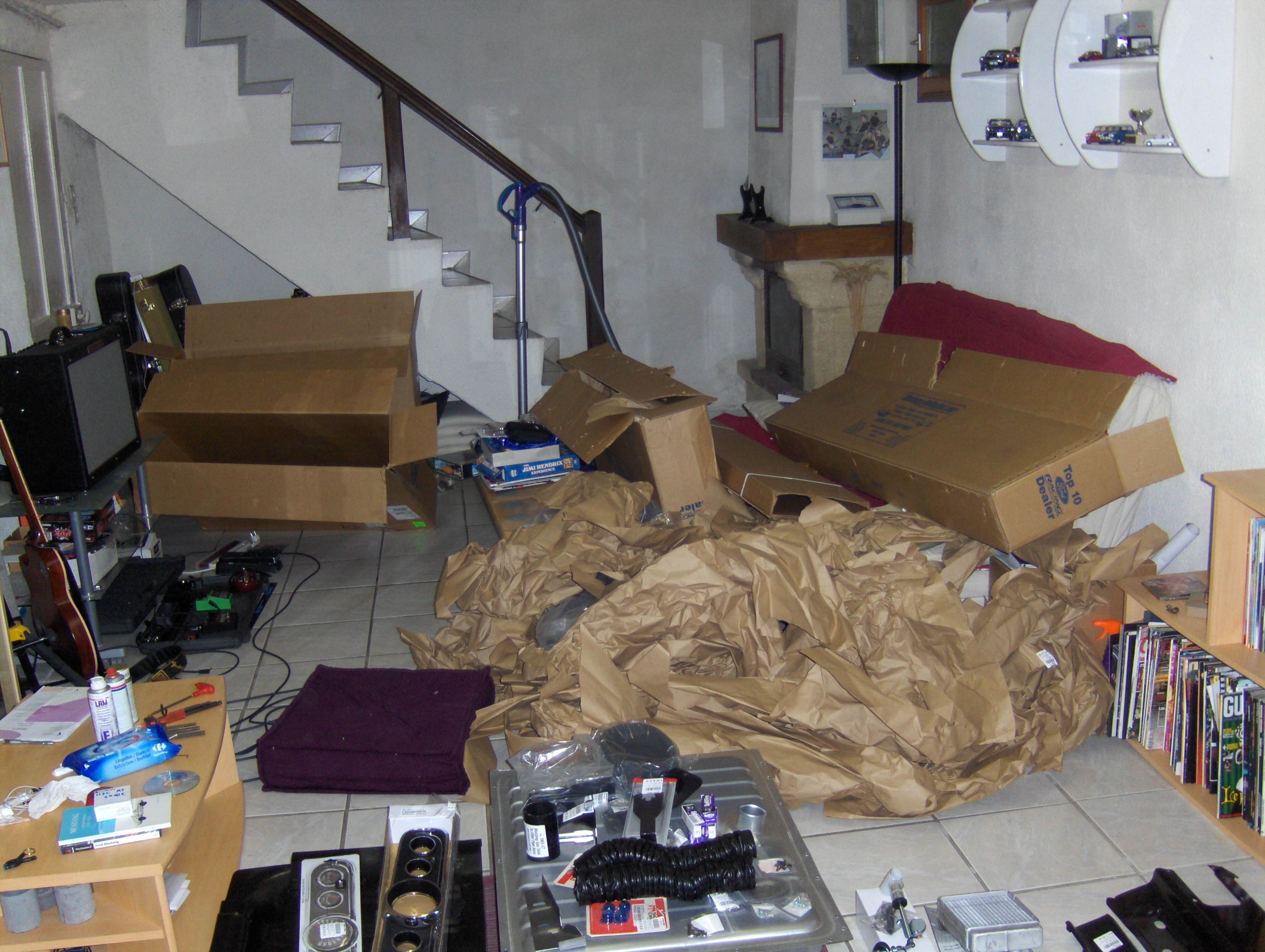

Petite livraison du jour
Et forcément le bordel qui en résulte :mrgreen:

Ca c'est du bordel qu'on aimerait tous avoir !!!! Ca sent bon !!! :D

Que va-t'il te rester d'origine sur ta voiture?
Tu le met où le cd sur ton poste? :D
Si tu n'a plus de place pour stocker tes pièces, tu peux toujours en mettre dans la chambre, c'est de la déco après tout. ( Je pense que je vais me faire disputer par Céline pour l'idée). :mrgreen:
J'ai déjà commencé à me faire taper sur les doigts, il y a un peu trop de pièces partout.... :mrgreen:

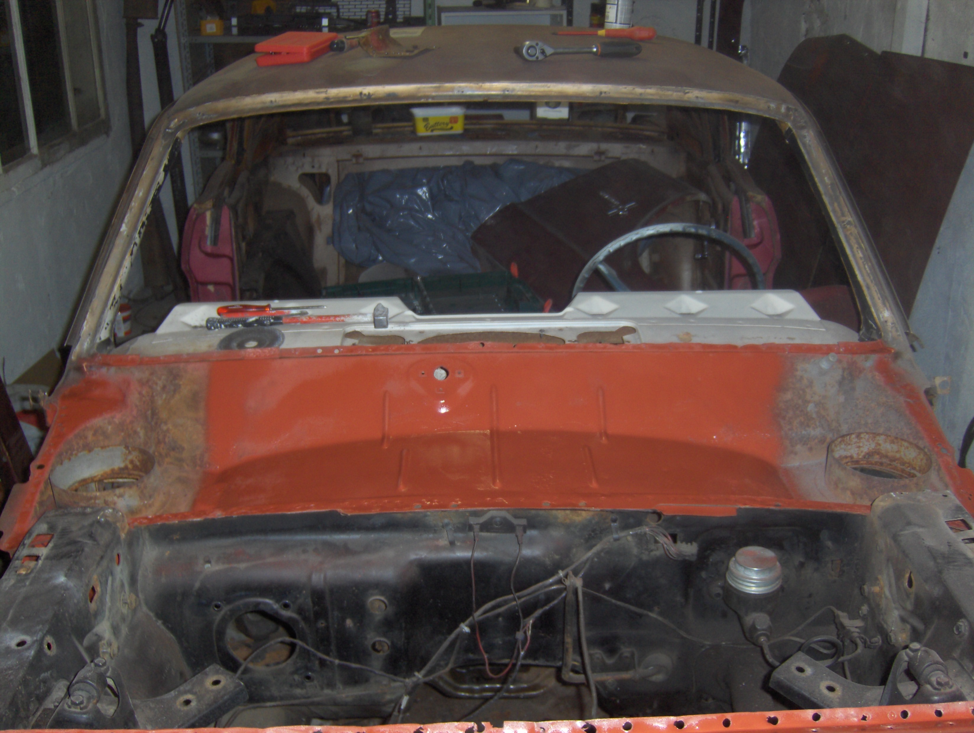

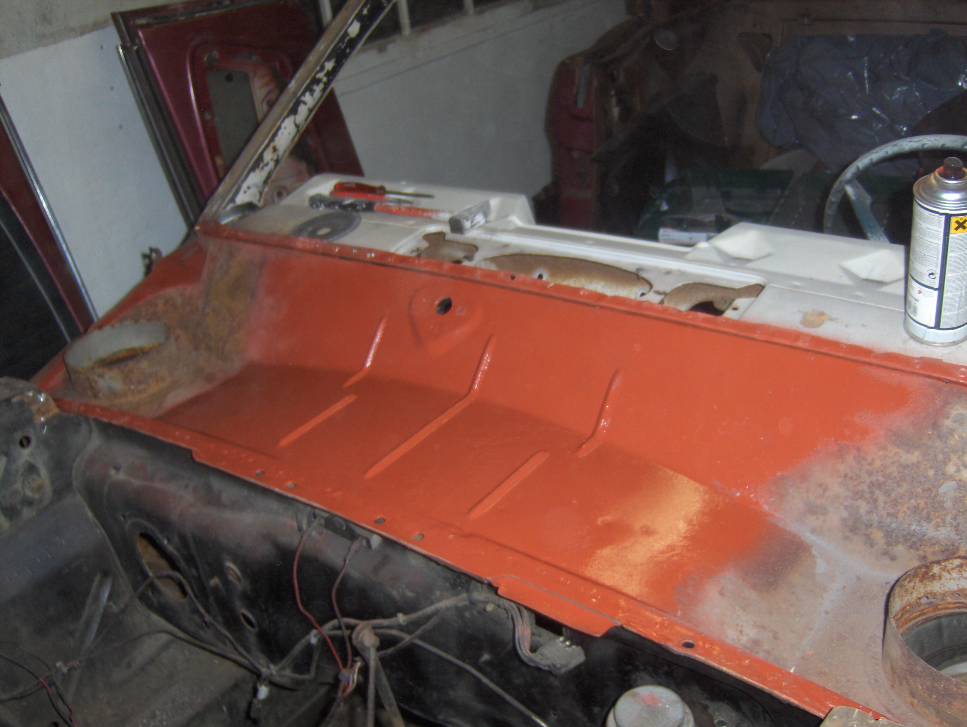

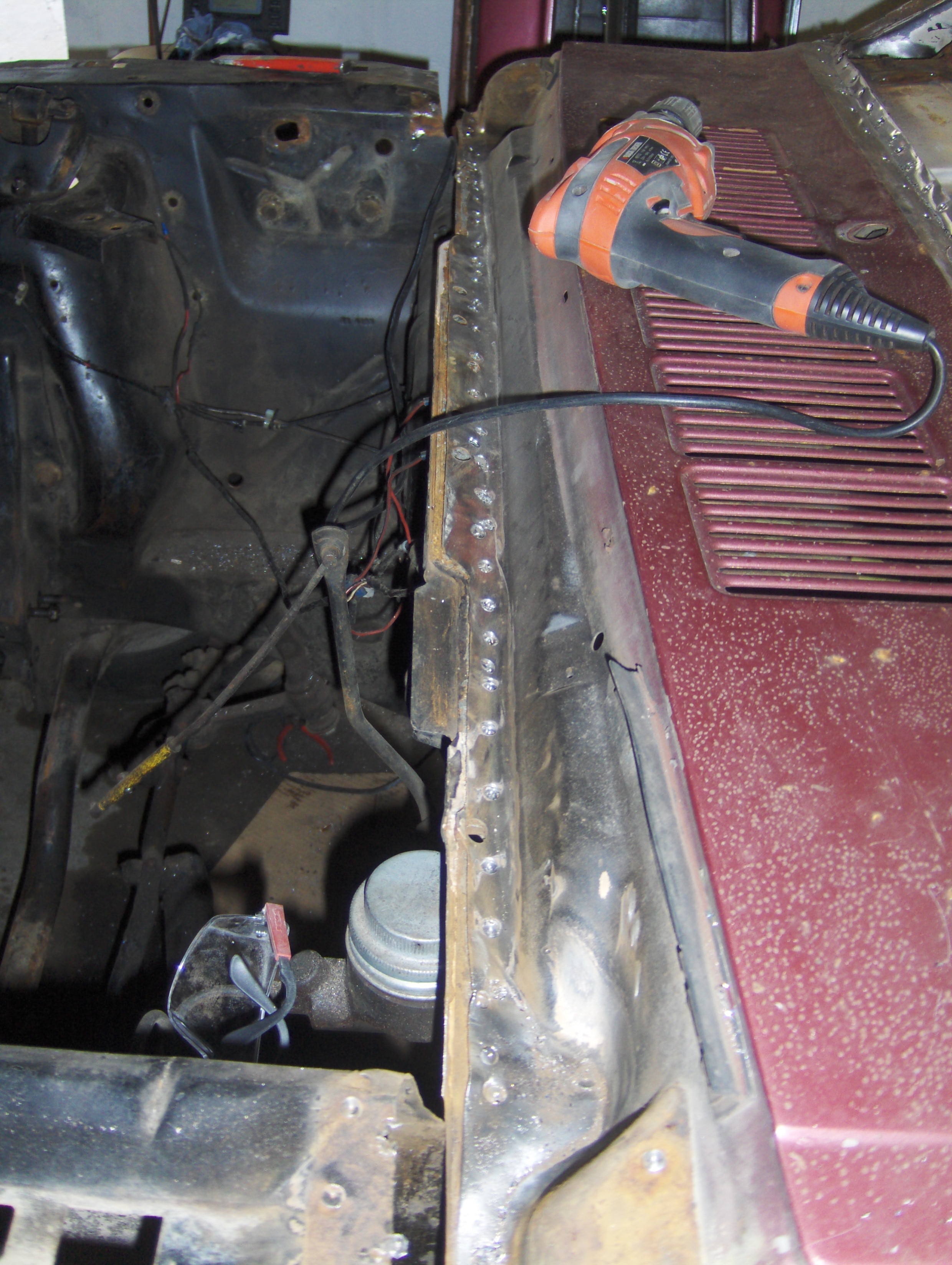

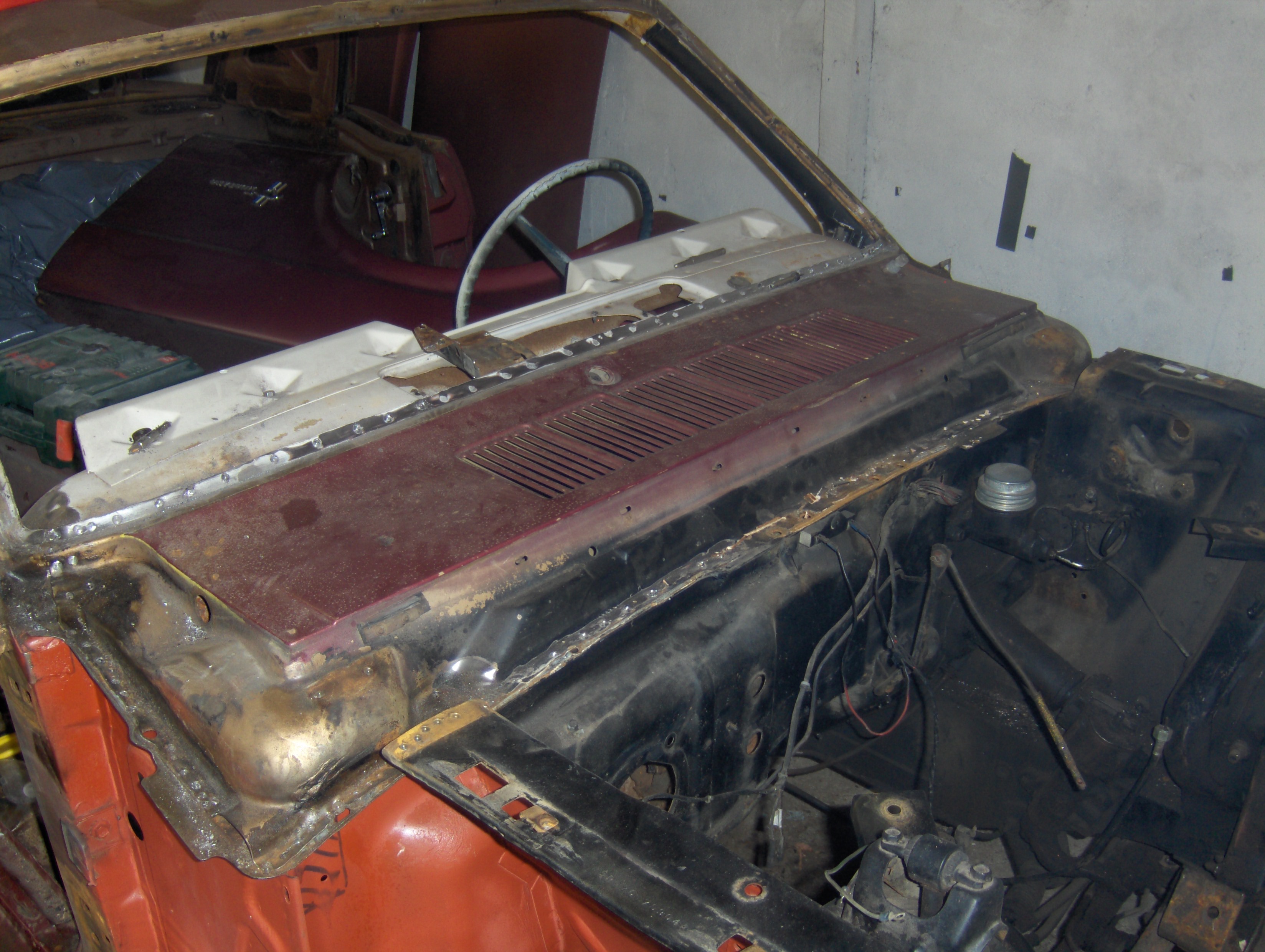

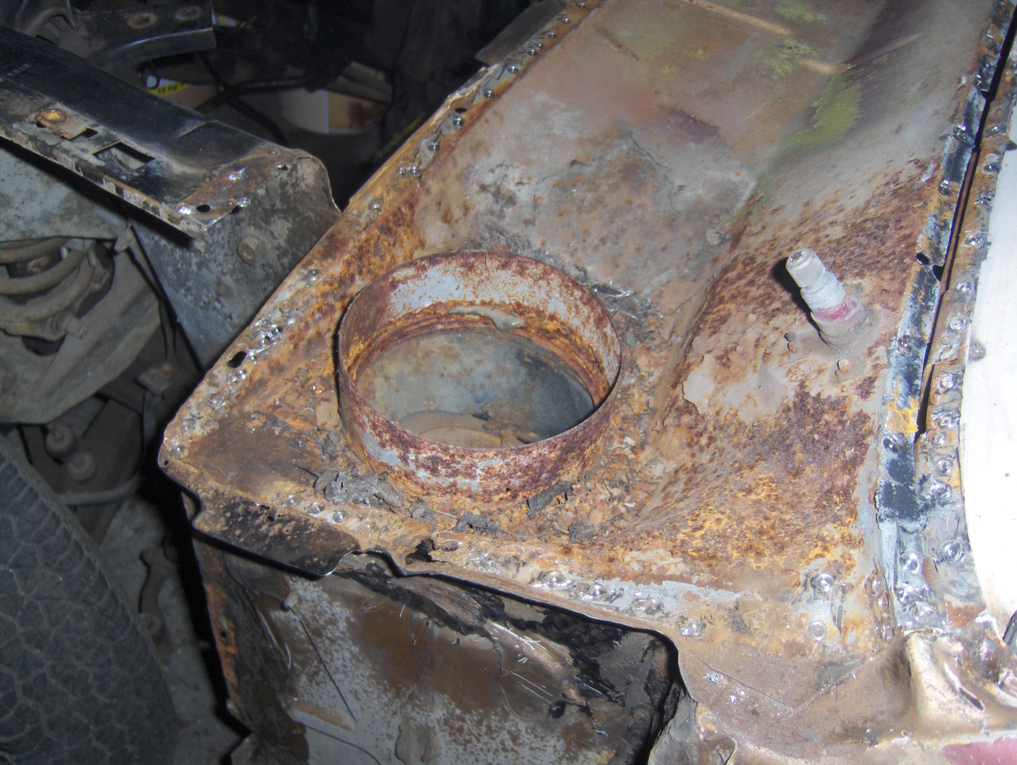

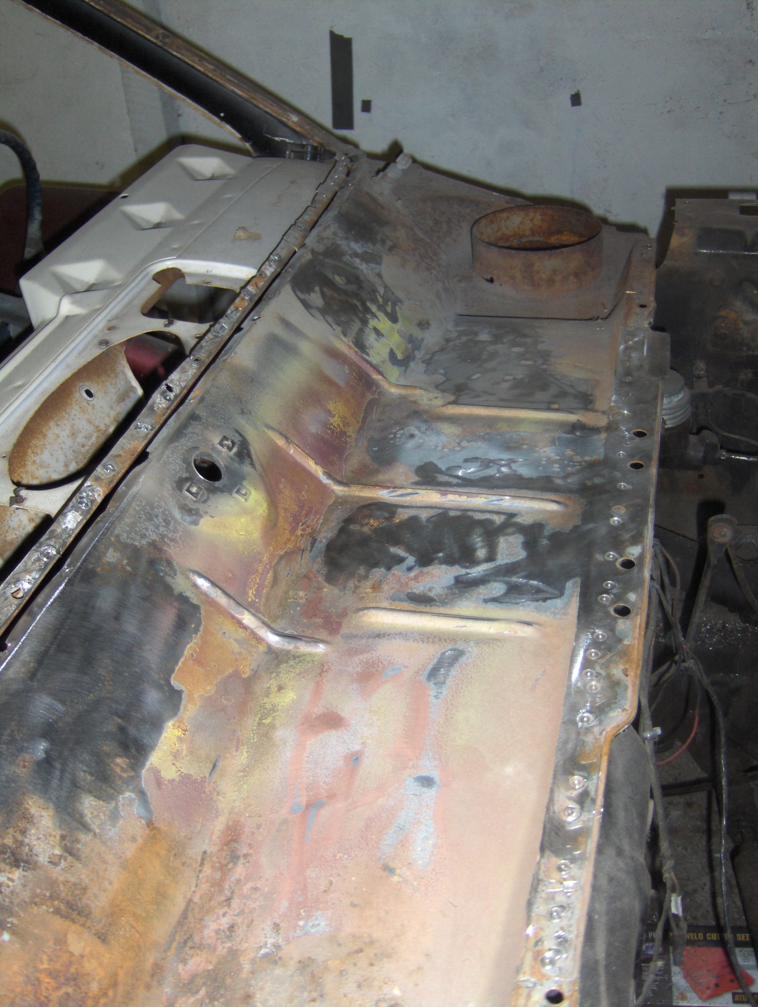

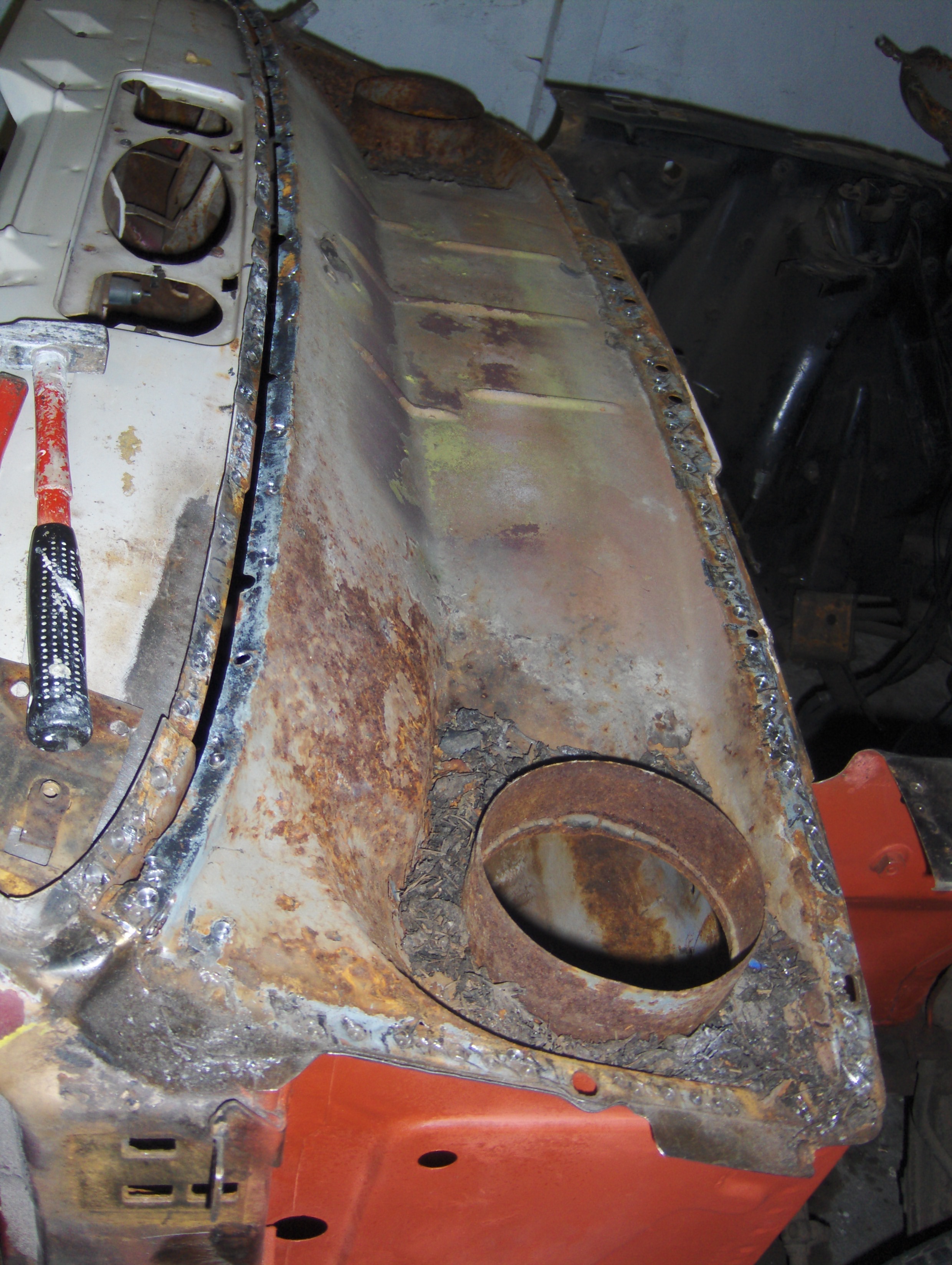

Sinon pour les news, aujourd'hui je me suis attaqué aux cheminées.... Il faut du temps et être patient vu le nombre de points de soudure à faire sauter....
Les deux cheminées sont mortes, celle côté conducteur plus que l'autre... j'ai bien fait d'ouvrir .
Quelques photos ;-)
HPIM2654.JPG HPIM2656.JPG HPIM2658.JPG HPIM2660.JPG HPIM2661.JPG HPIM2662.JPG HPIM2663.JPG HPIM2665.JPG

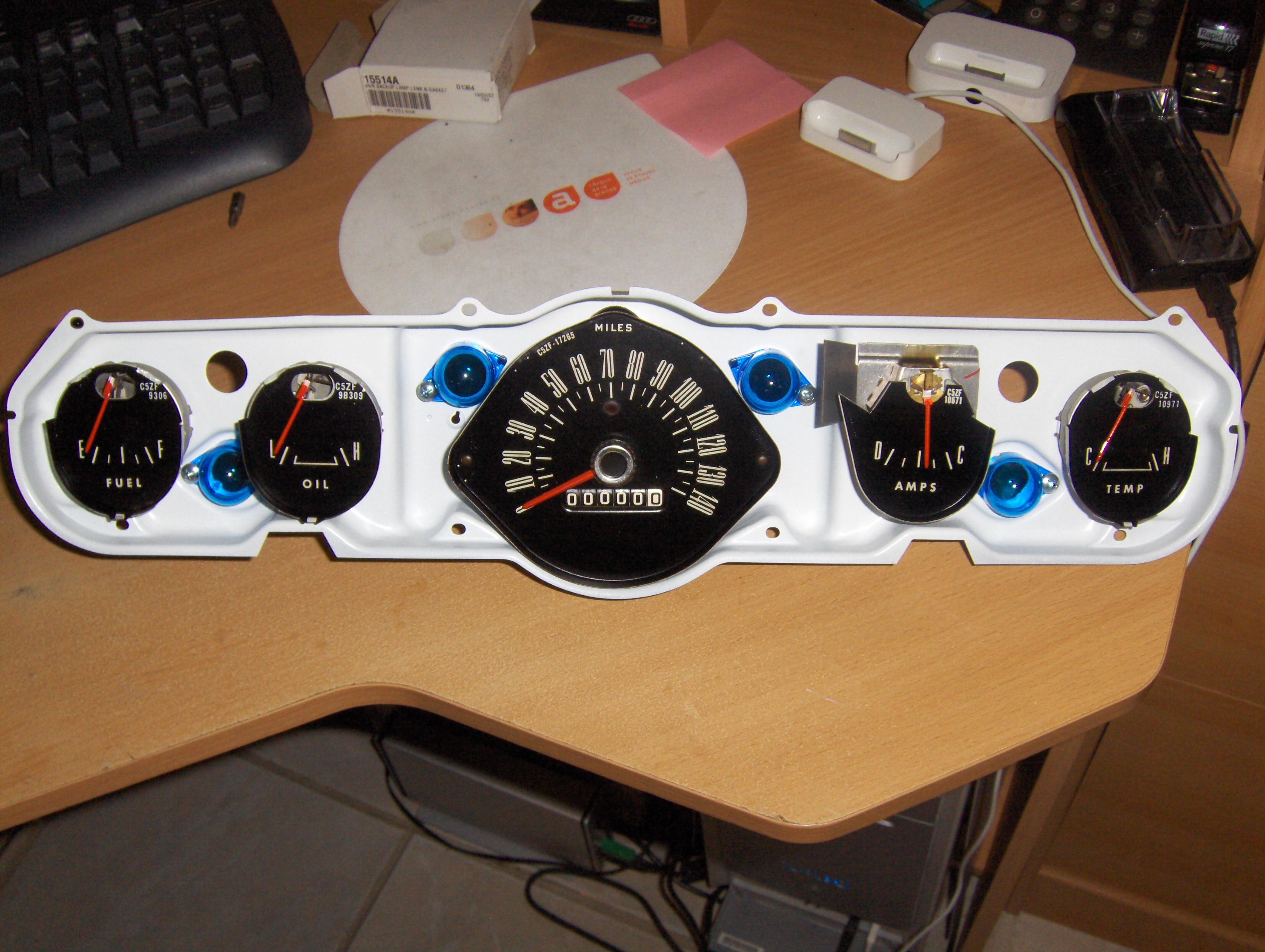

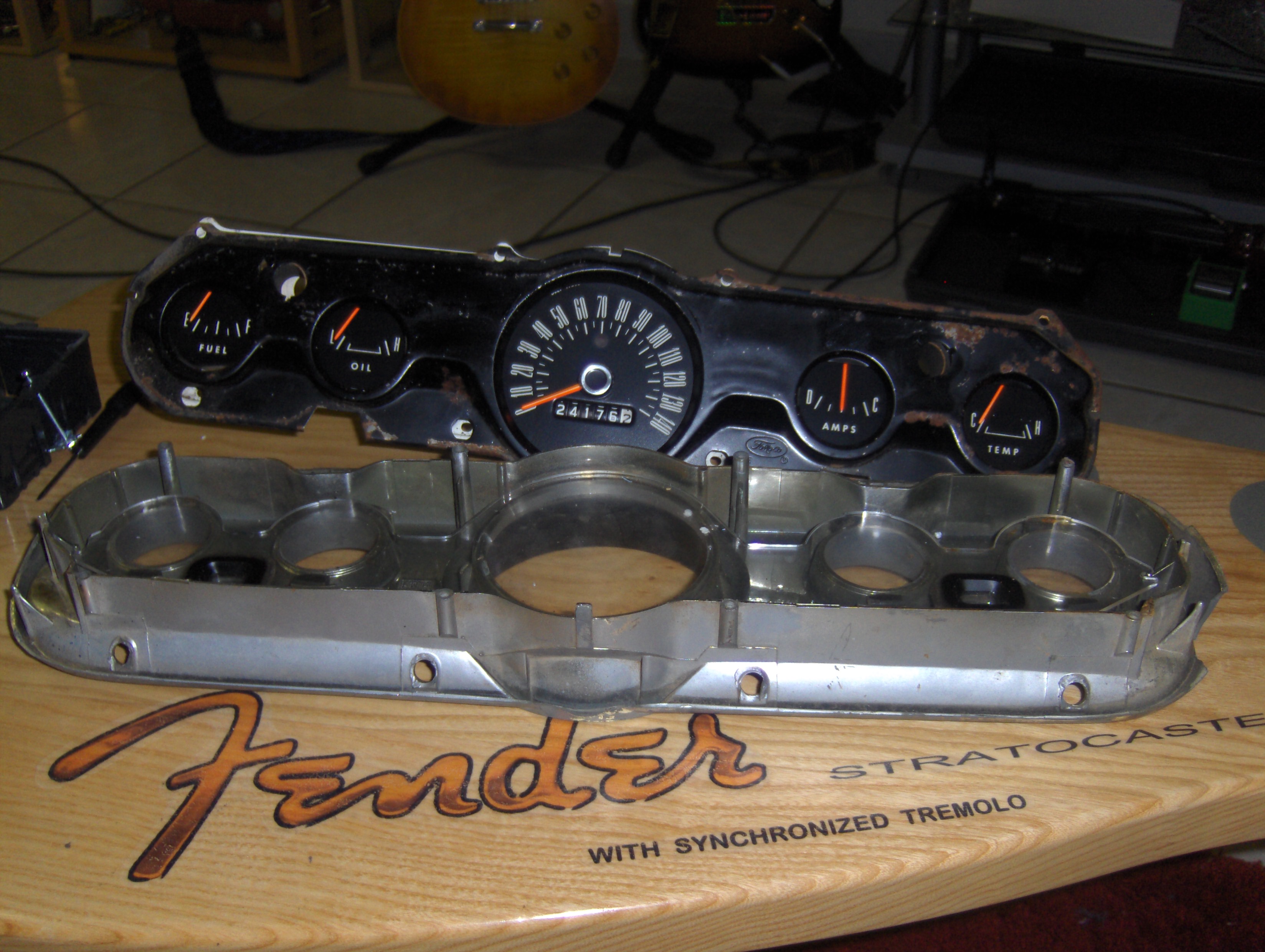

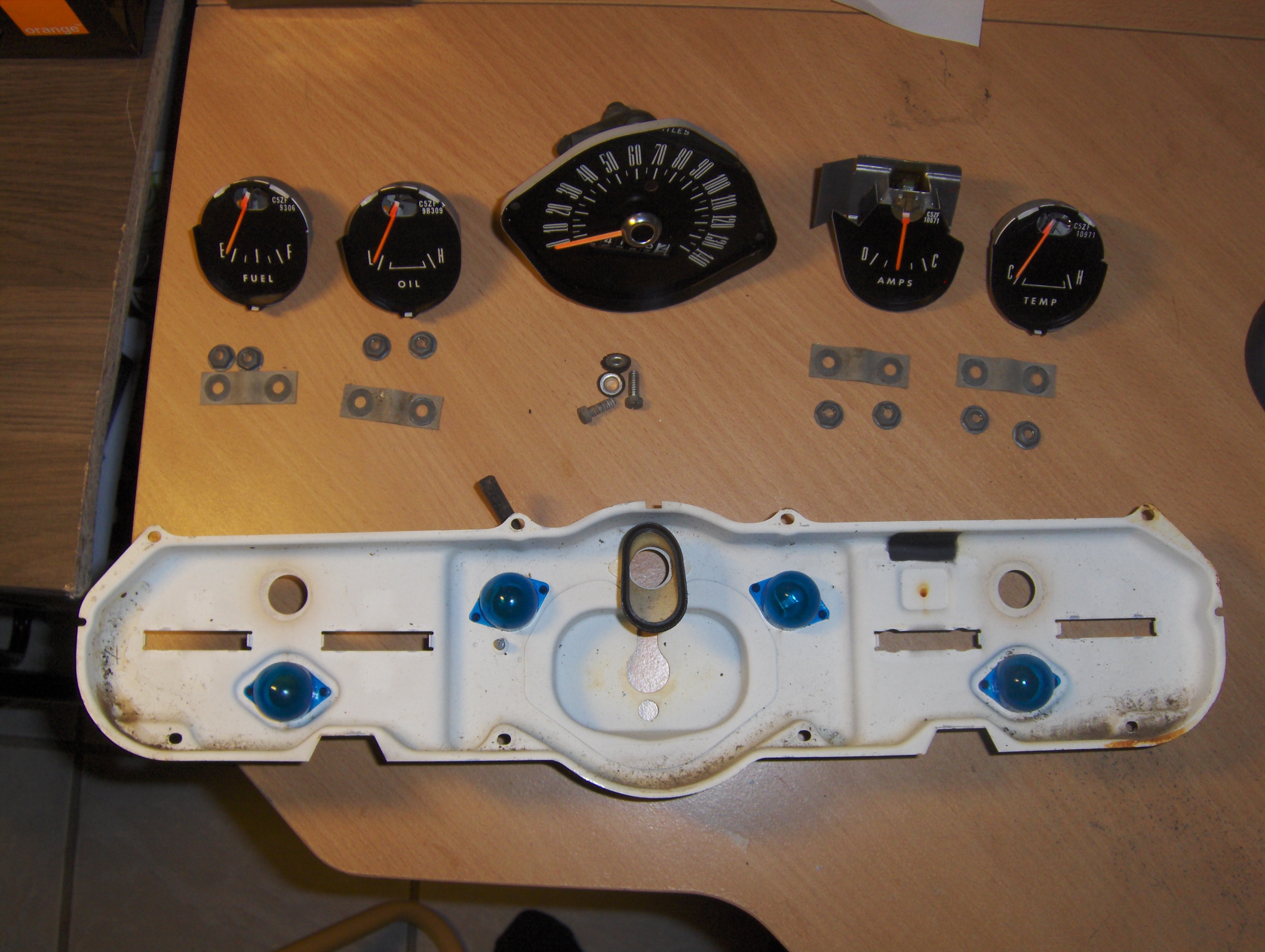

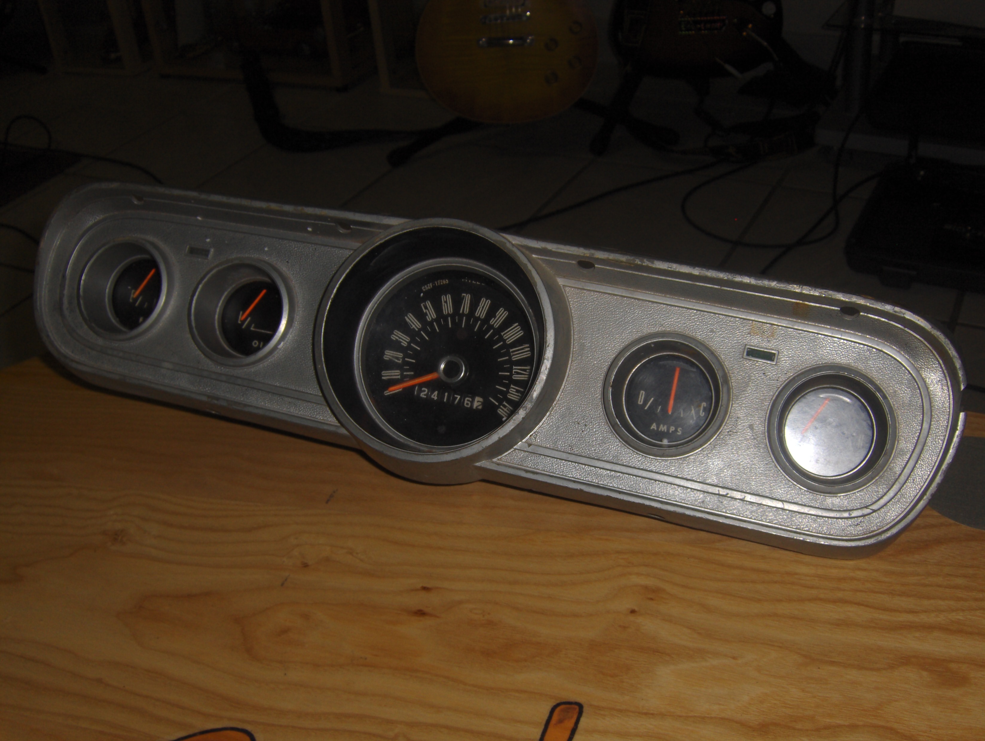

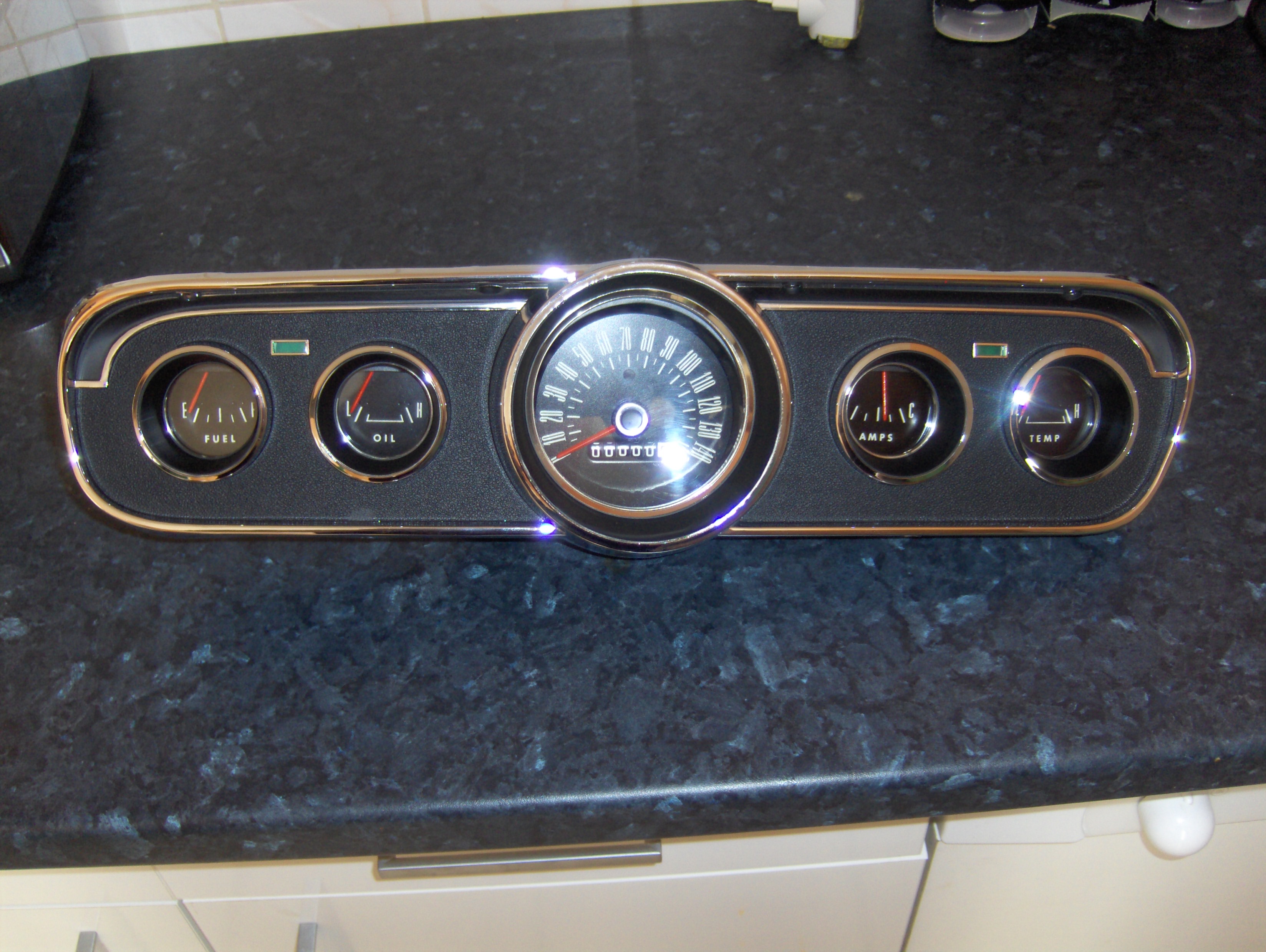

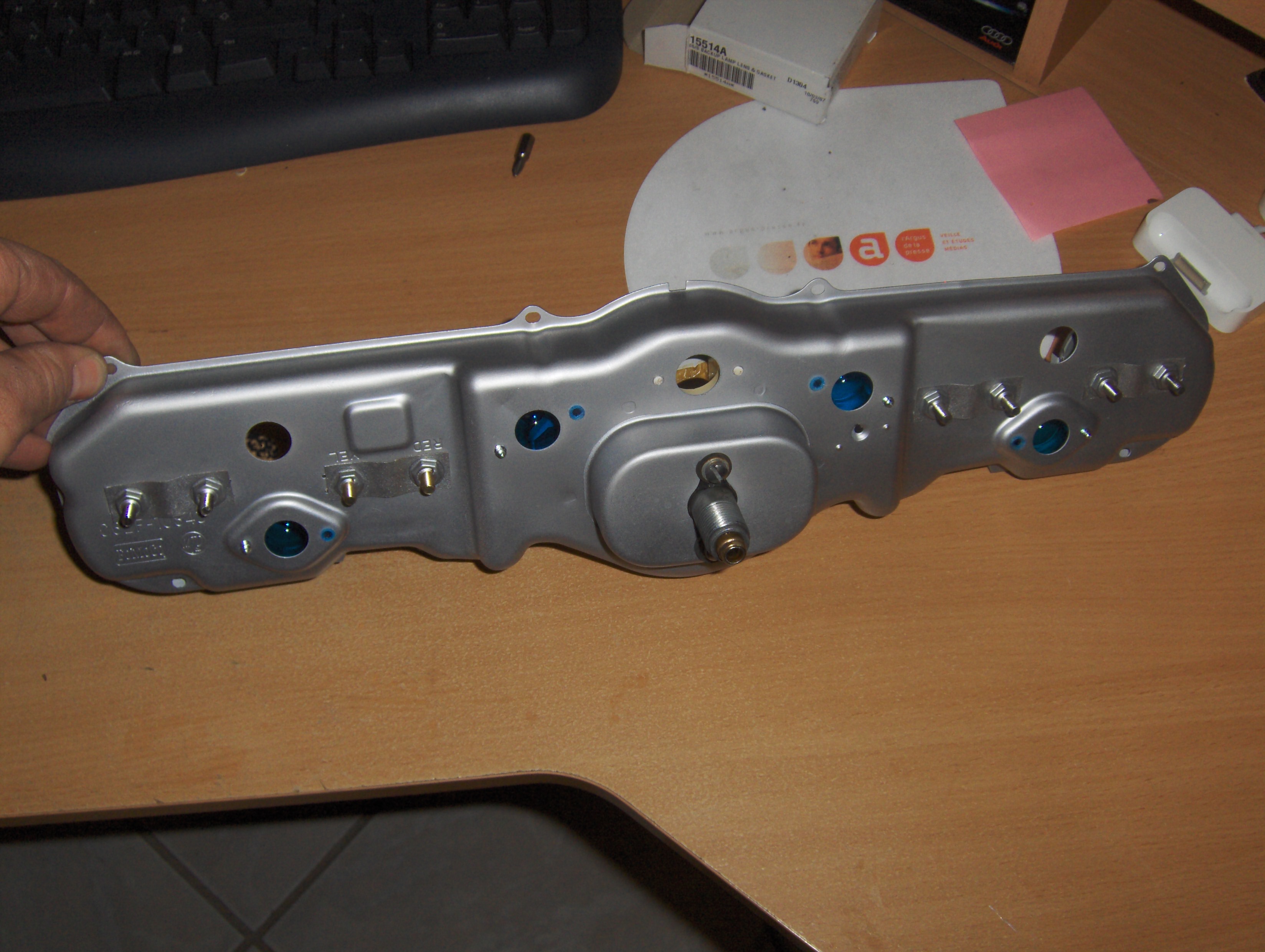

Comme il faisait un peu froid pour bosser dans le garage il fallait que je trouve un truc à refaire sur la mustang ( ce qui est bien ce qu'il n'en manque pas....:mrgreen: ) Alors j'ai refait mon compteur à neuf

Ca en jete un max !
C'est bo quand c'est neuf !

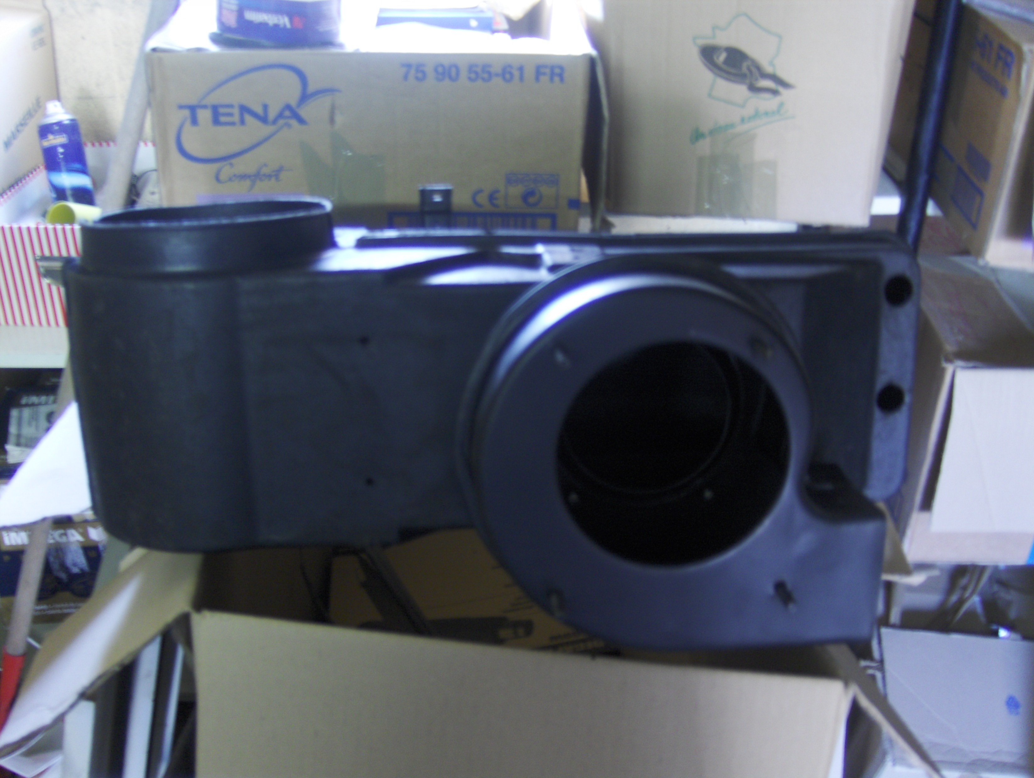

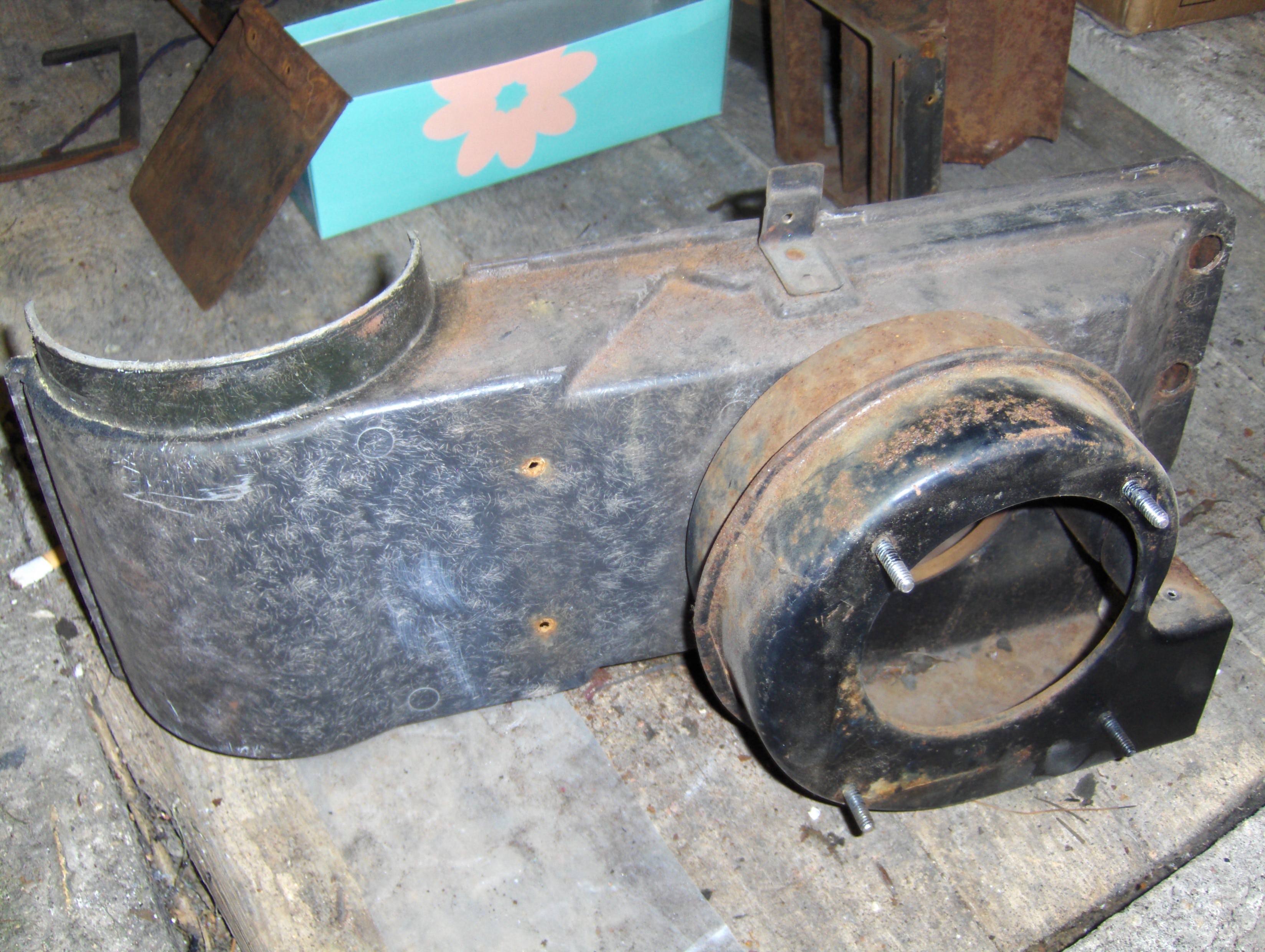

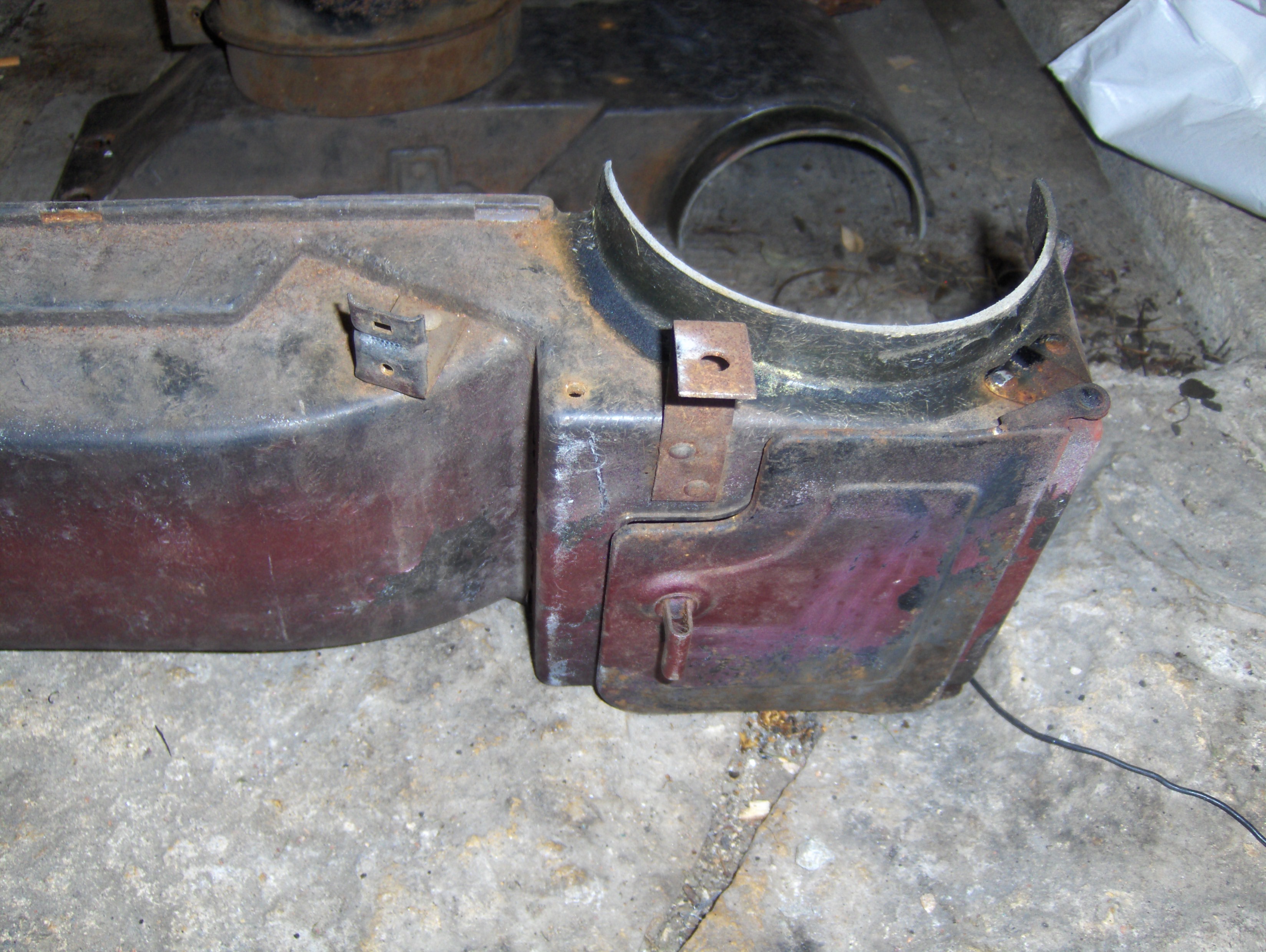

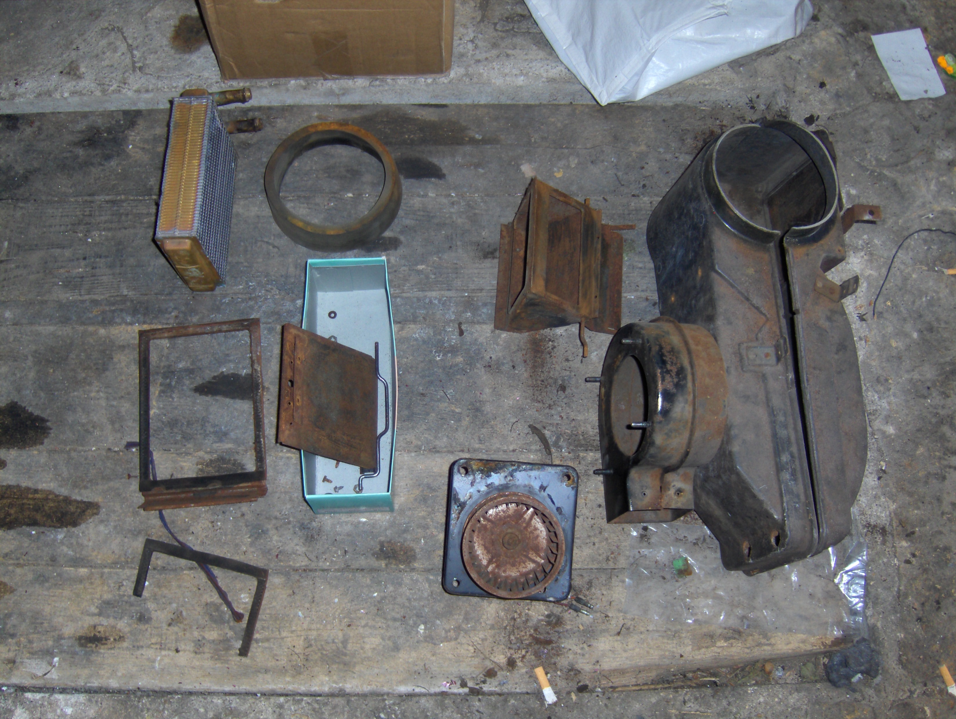

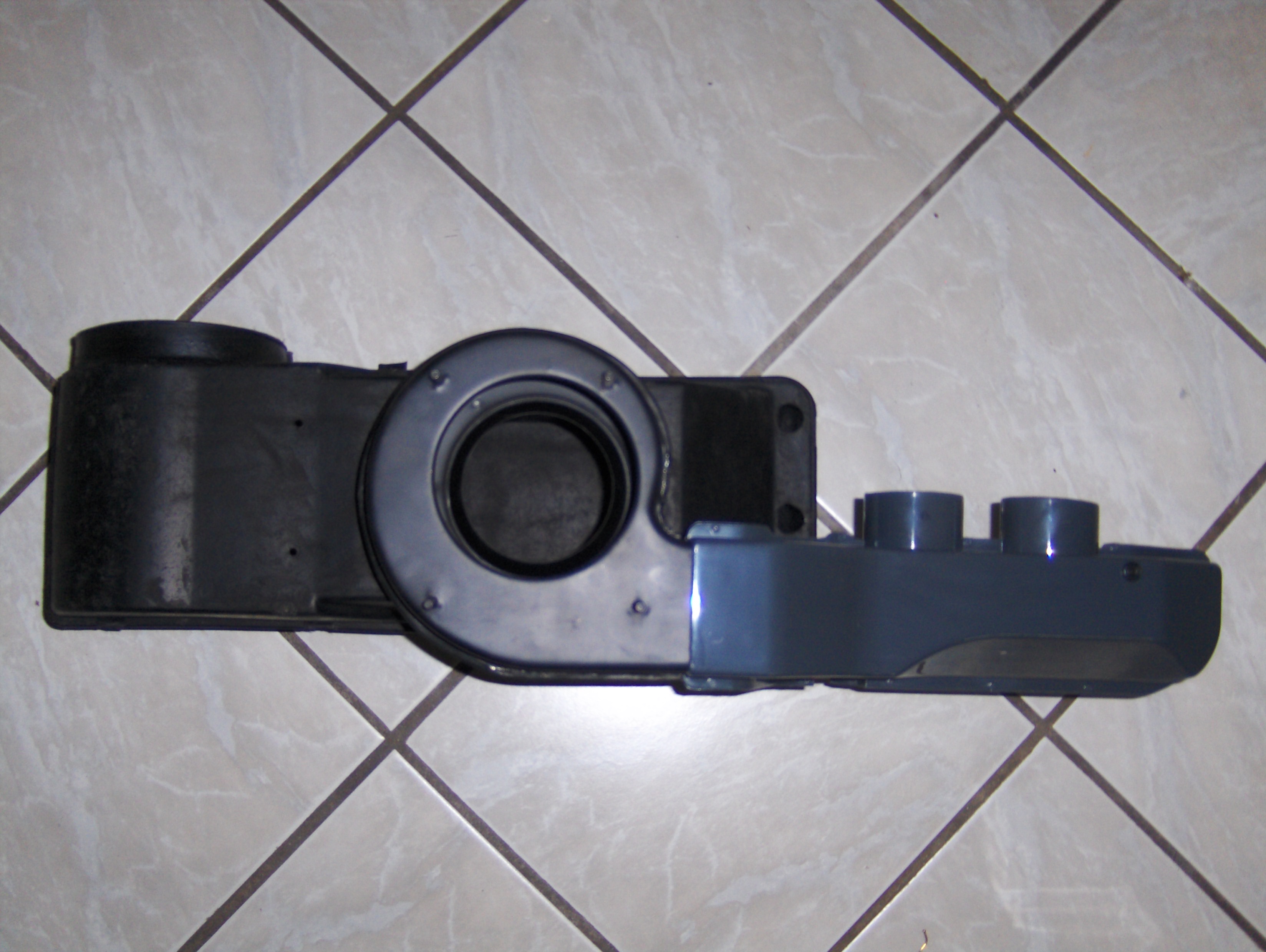

J'ai attaqué le boitier de chauffage aujourd'hui , et c'est pas top . Tout ce qui est a l'intérieur sauf le radiateur est bouffé par la rouille. J'ai commandé un radiateur neuf mais il y a un truc qui va pas . Comme ma voiture est de janvier 65 elle est considérée comme une "early 65" du coup j'ai des trucs comme sur les 64 1/2 ( pas de résistance dans le boitier de chauffage, ventilateur 2 vitesses etc.. ) J'ai l'impression que le radiateur neuf ne correspond pas, les trous sont décalés .

sacré restau que tu fais la, t'inquiette bientot elle sera comme neuve c'est sur,et plus les jours passent, plus il me tarde aussi de prendre le volant.
j'était dans le meme cas que toi une mustang propre au premier coup d'oeil.... <_<
#139 5F08A
5F08A
  • 1561 posts
  • Mustang:Convertible 289 '65
Posted 25 February 2008 - 09:10 AM
T'inquiètes pas, moi non plus j'ai pas de résistance sur le boîtier de chauffage. Mais j'ai quand même 2 vitesses de soufflerie.
Dit Fifo aussi.

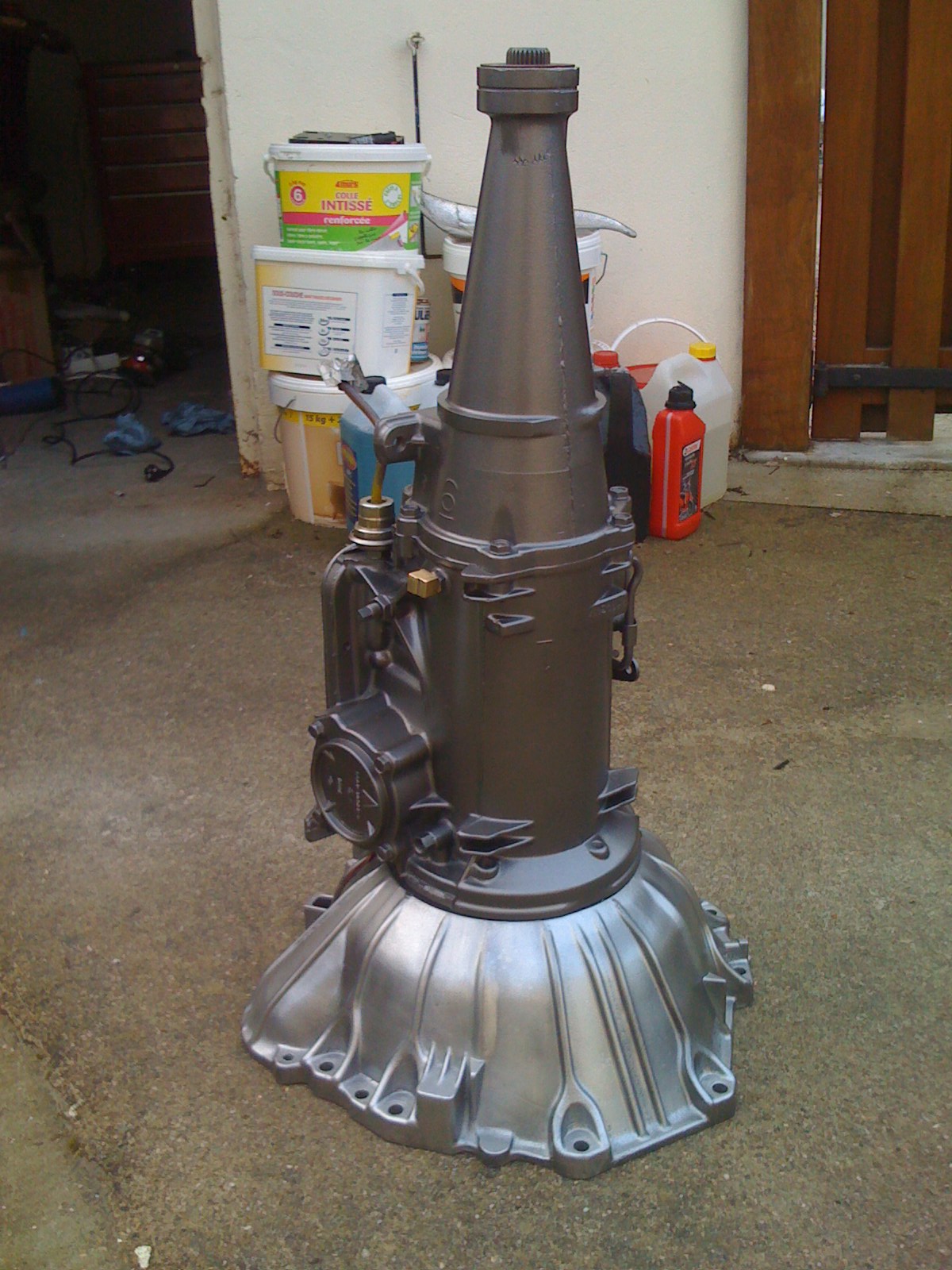

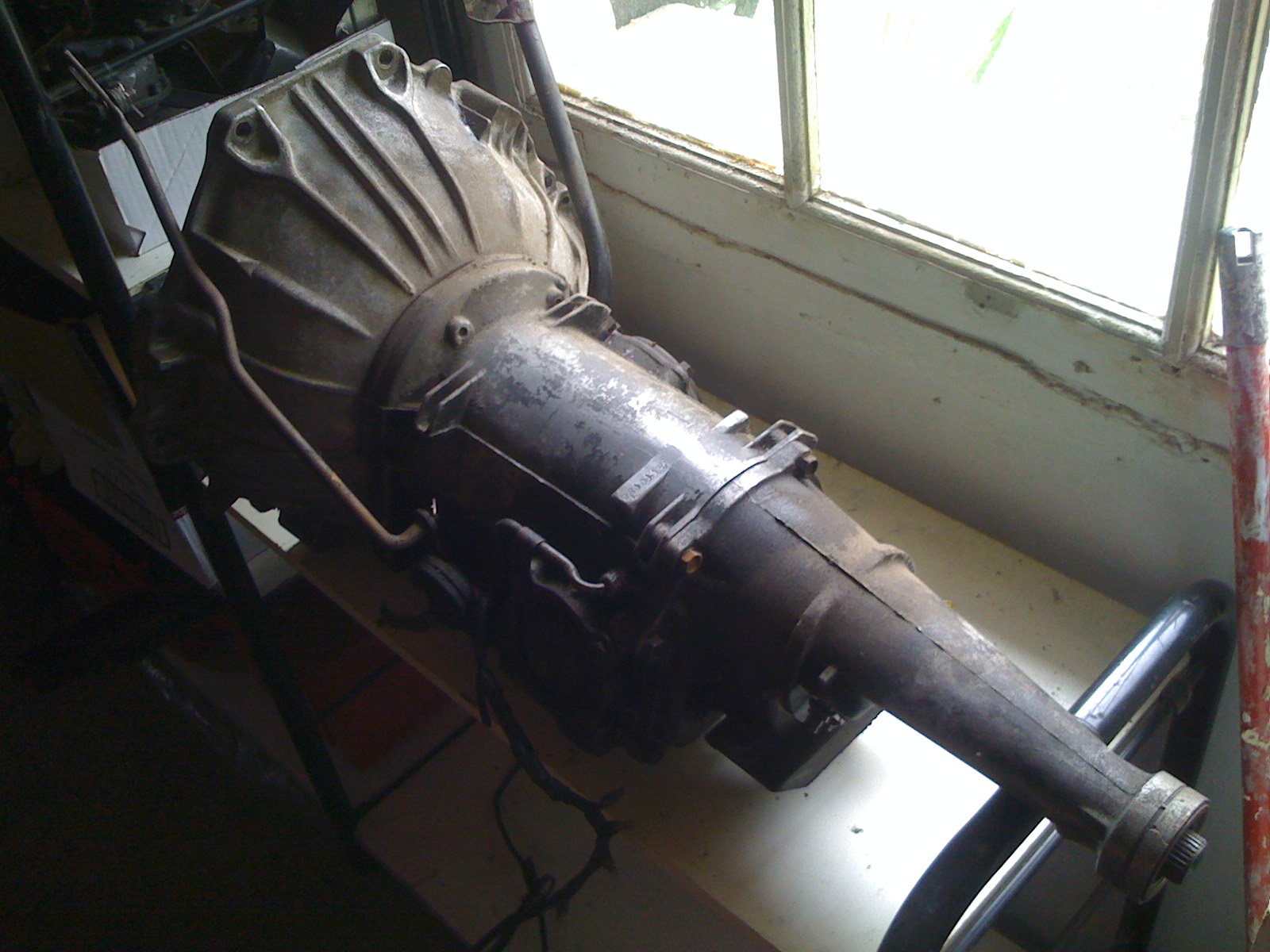

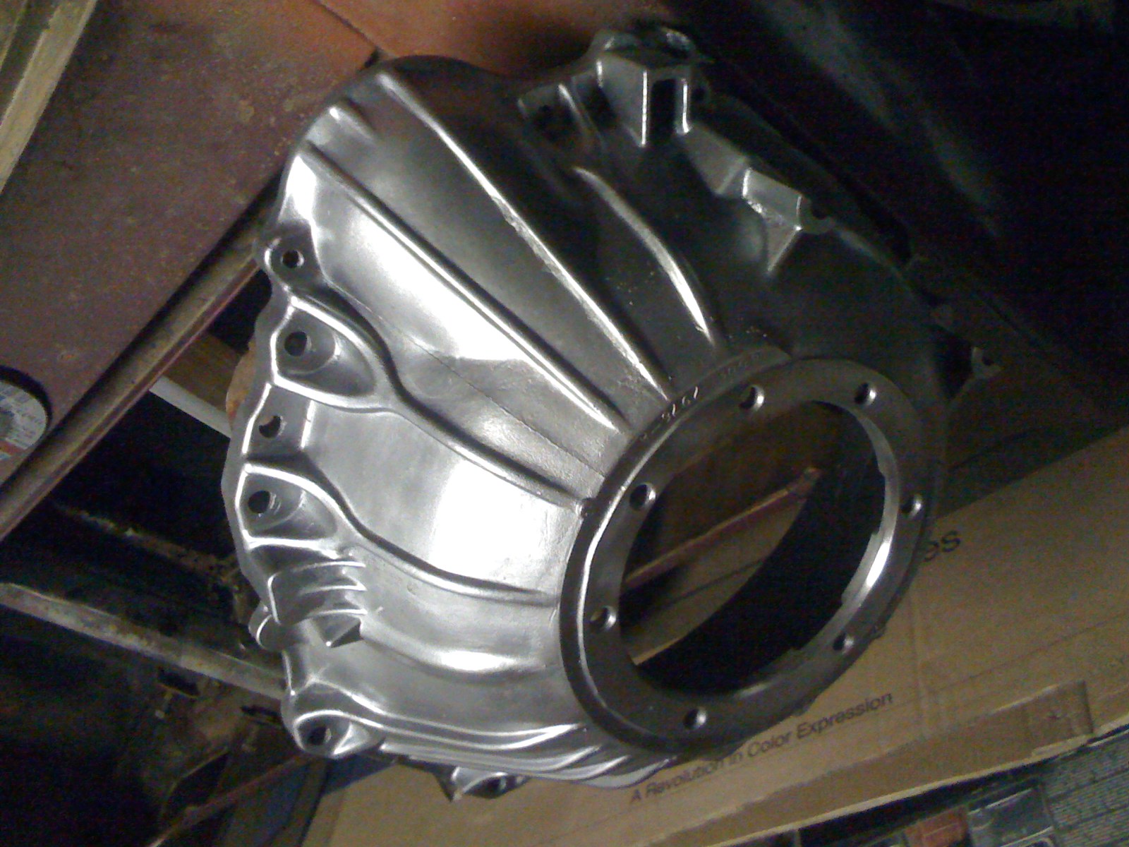

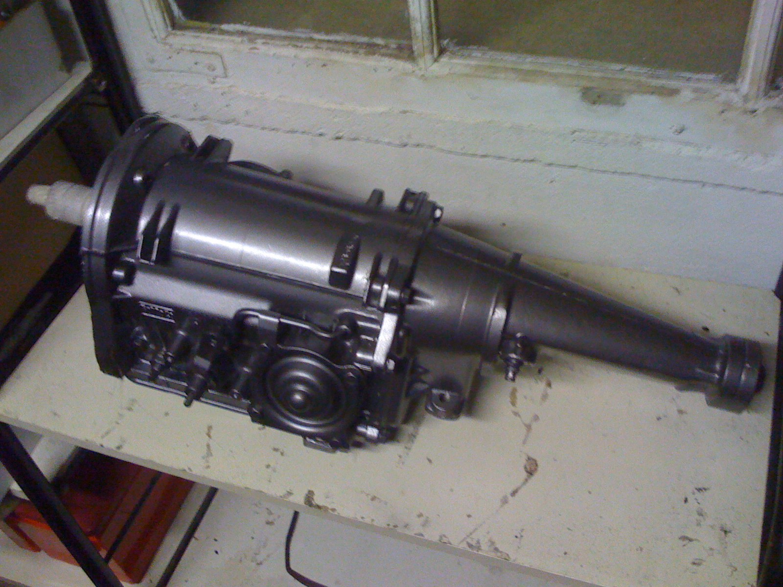

j'ai eu un peu de temps aujourd'hui pour bosser sur la stang :D comme je ne peux faire que ce que je peux finir j'ai attaqué la boite :mrgreen:
et pour ceux qui comme moi se demandent comment savoir l'année d'une boite C4 c'est très simple il suffit d'ouvrir le carter et de regarder la forme du filtre
65 - 69
Posted Image
70 - 83
Posted Image
74 - 83
Posted Image
Edited by Loscar, 25 March 2008 - 07:48 AM.
