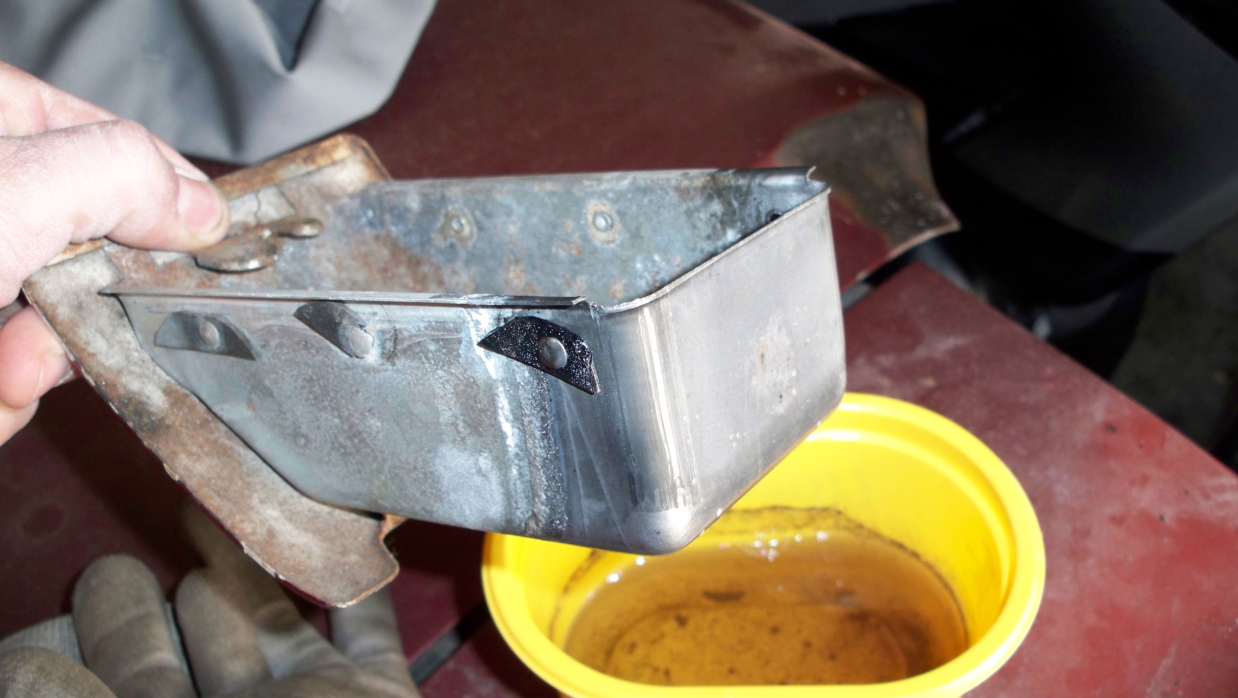

Salut Loscar, c'est quoi ton secret pour décaper les pièces? ta boite est comme neuve! :camera:

sinon mon secret c'est la brosse rotative montée sur la perceuse et.... de la patience :D

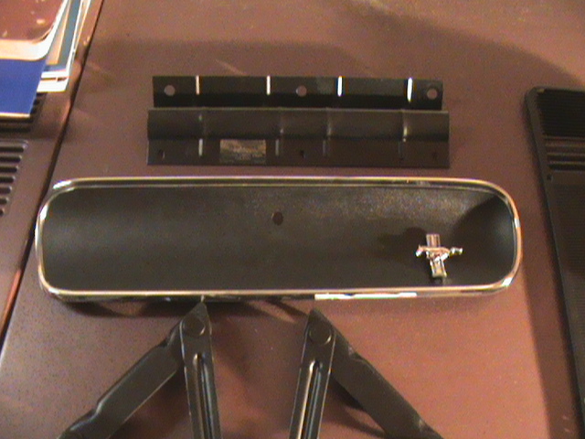

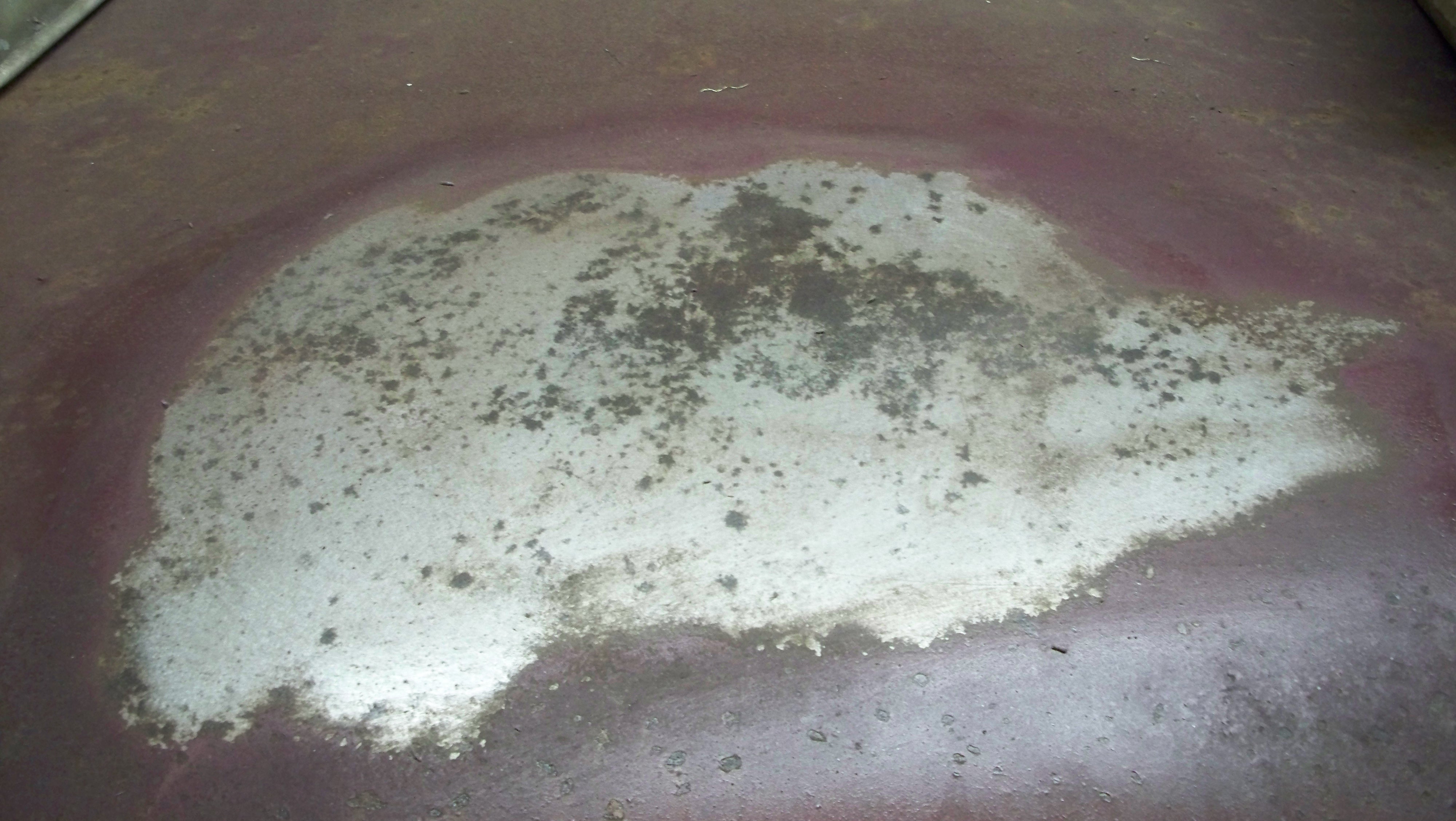

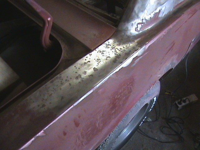

Posté 30 March 2008 - 09:03 PM

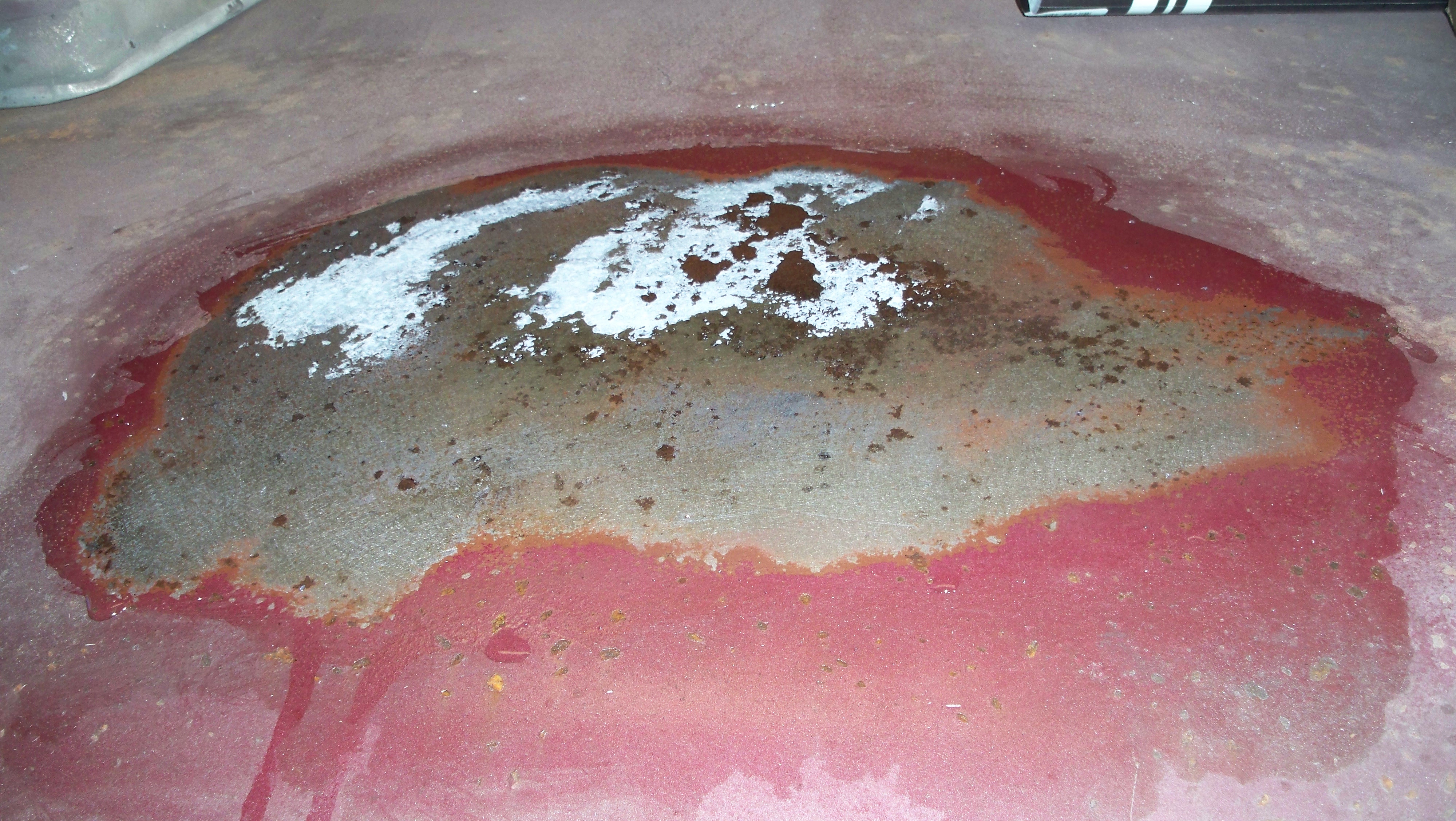

Ce We j'ai eu un peu de temps pour bosser dessus.

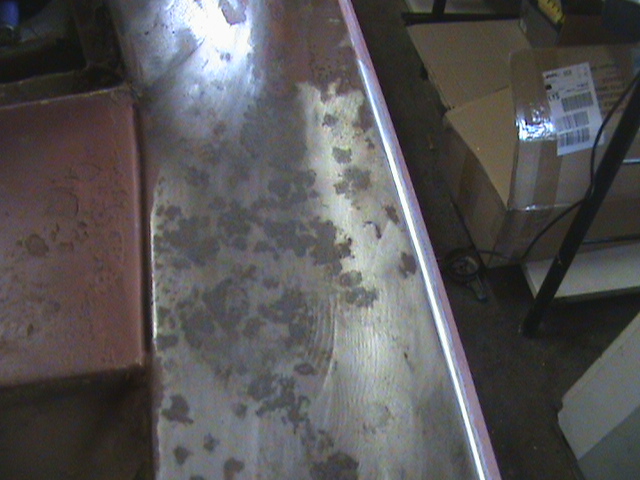

Par contre j'ai éssayé de décaper un peu la peinture et la j'ai eu un peu les boules. En fait la tôle est tâchée par des traces de rouille une fois la peinture enlevée. Je prévois de la faire sabler est ce que ca enlevera les tâches ? Est ce qu'on peu repeindre par dessus une carrosserie marquée par la rouille ? Je commence à me poser des questions ...
J'en appelle aux spécialistes de la carrosserie help
Image IPB Image IPB

#147 muscab
muscab
    Golden boy du pétrole
  • 1049 Messages :
  • Mustang:Cabrio 65 V8 289
Posté 31 March 2008 - 10:11 AM
Tu n'as pas utilisé un disque a lamelles pour enlevé la peinture?? Dans ce cas, il semblerai que tu soit allé un peu loin....
Si tu fais salblé, pas de probleme, les taches vont disparetre!
Si tu ne sables pas, passe un coup de toile avant de mettre en apret.

J'ai utilisé une brosse métallique montée sur une meuleuse . En tous cas ça me rassure un peu de savoir que les tâches partent au sablage... Je croise les doigts. J'hésite encore entre le sablage ou le trempage dans l'acide , quel est le meilleur procédé ?

Oui et puis tu prends le risque d'un truc qui s'adapte mal avec a la clef des heures de mise au point.....
Un bon sablage, un apret phosphatant, un bon coup de garnissant et ton auto sera comme neuve :D

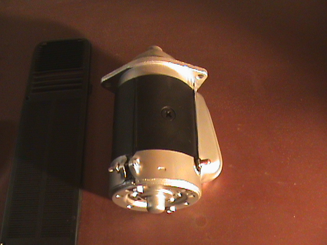

Qu'est-ce que ça donne le produit miracle sur les tâches de rouille? C'est efficace?

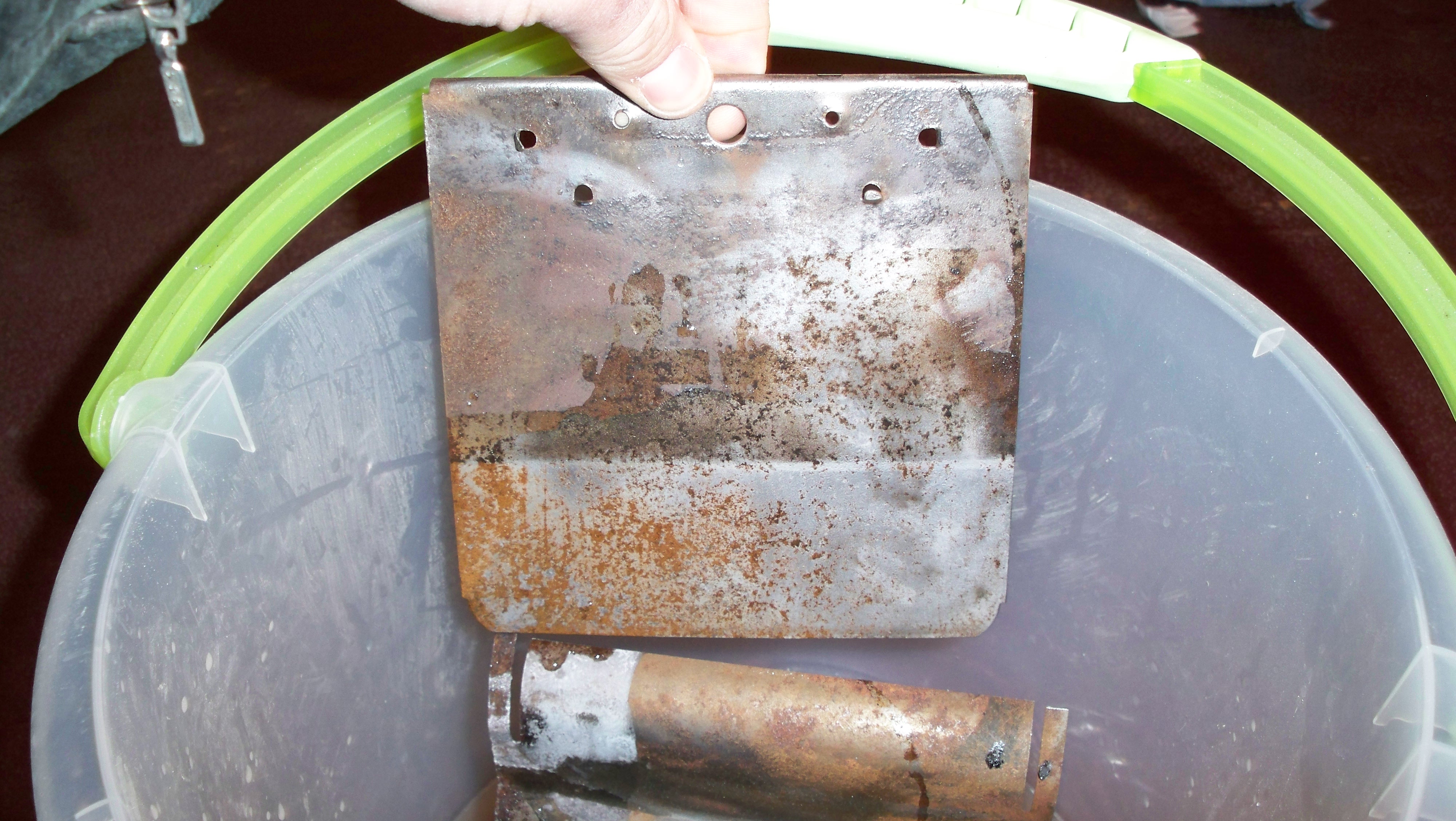

#155 Loscar
Loscar
    5R07C
  • 473 Messages :
  • Location:Dijon
  • Interests:Guitar
  • Mustang:Hardtop 65 5R07C
Posté 07 April 2008 - 04:49 AM

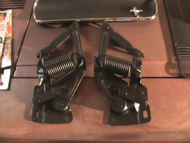

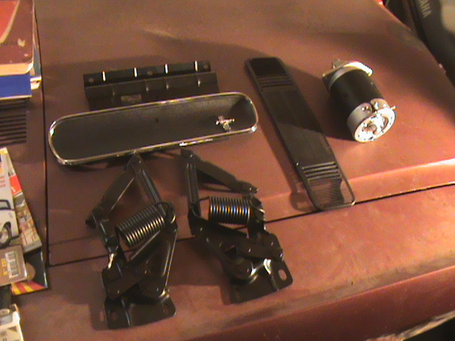

En fait ca marche super bien sur des pièces que tu peux tremper dedans , par contre en étalant sur la carrosserie ca marche aussi mais c'est moins spectaculaire
C'est idéal si tu veux restaurer de la visserie ou de la petite pièce . Pour la carrosserie le plus efficace a mon avis c'est quand même le sablage ou le decapage chimique
PS : Merci encore pour les crêpes ;-) et surtout si tu as besoin de quoi que ce soit n'hésite pas ;-)

#156 stang64
stang64
  • 1676 Messages :
  • Location:Belgique Hainaut
Posté 07 April 2008 - 09:09 AM
Je suis tout à fait de l'avis de mustcab, remplacer des iales arrières c'est ce qu'il y a de plus difficile sur une mustang car il faut l'adapter aux éléments proches (passage de roue, coffre, jupe arrières, portières,...
Alors bon courage avec les pièces repro..... j'ai jeté les miennes de chez Mustang unlimited à la poubelle.....pour te dire même le profil n'était pas exactement le m^me que le profil des portières.
J'ai du acheter du NOS......on ne m'y reprendra plus.....
Pour tes taches de rouilles, regarde à l'intérieur de l'aile si ce n'est pas rouillé, si pas un bon sablage et on en parle plus. Les brosses pour décaper c'est bien mais dès qu'il y a de la rouille vaut mieux sabler car les brosses ne vont pas jusque au fond des petits creux formé par la rouille.

Effectivement ca vient de chez restom ça s'utilise dilué a moitié avec de l'eau donc avec 1L vous avez 2L de traitement pour 23€ . Vu le prix des vis ça vaut le coup ;)
