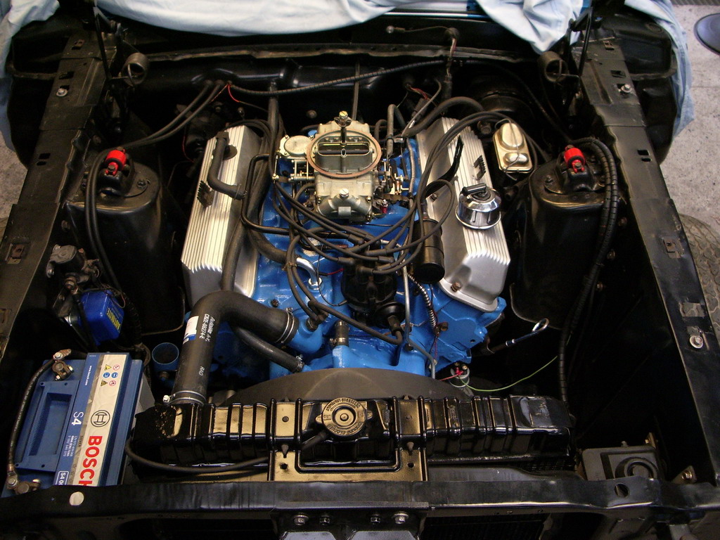

Si tu ne bouche pas la durite en question lorsque tu la débranche ca fait une prise d'air qui peut causer des soucis...
Si tu la bouche :
Ta durite de depression est elle branchée sur un piquage qui se trouve AU DESSUS ou AU DESSOUS des papillons?
Si elle se trouve au dessous, tu as la depression collecteur au ralenti, ce qui rajoute de l'avance et augmente le régime de ralenti, donc en la débrachant, l'avance chute et le
régime de ralenti aussi.
Dans ce cas prend un piquage au dessus des papillons, recale l'avance statique pour obtenir un bon ralenti.

illustration des branchements de dépression
j'ai essayé de passer en direct du carbu via le distributeur et le phénomène reste identique.
je vais essayer de régler l'avance avec la dépresson débranchée et obturée comme tu le suggère.
j'ai commencé cet aprèm (mais elle démarre toujours aussi difficilement ) et soudain panne séche . . .
elle m'a déjà bouffé 60 litres sans sortir du garage . ça promet

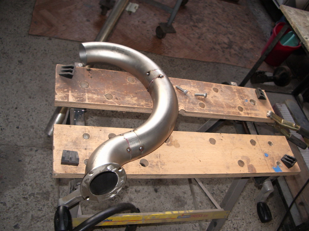

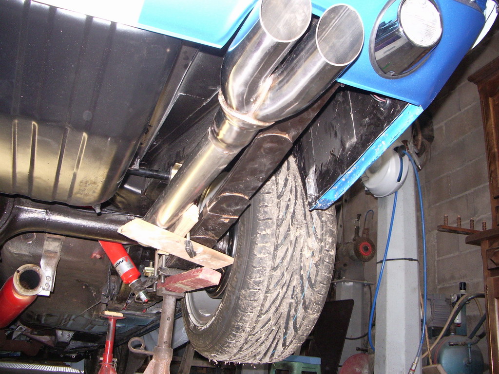

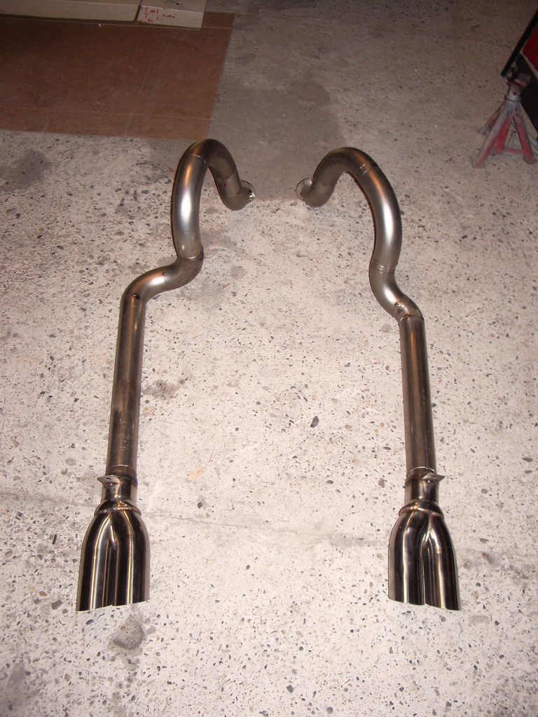

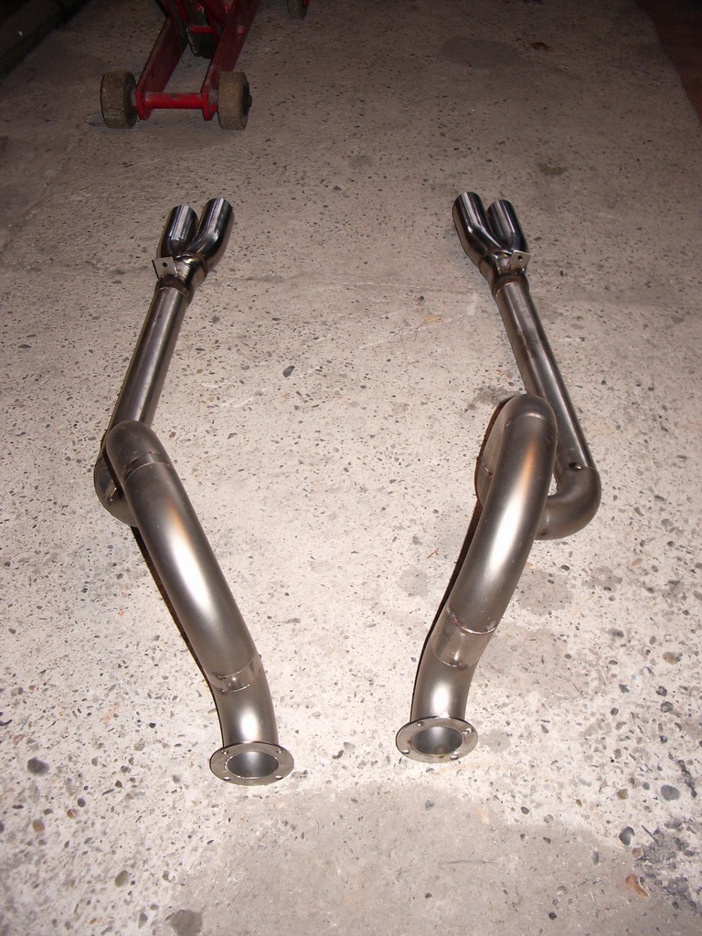

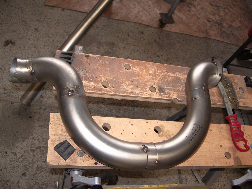

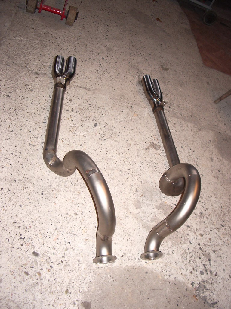

J'ai ressorti la meuleuse :mrgreen: . . . pour terminer la ligne d'échappement en ces temps hivernaux
je pensais que ça allait prendre plus de temps mais la journée d'hier à largement sufft
l'ensemble est pointé et sera soudé au TIG dans les prochains temps !

#196 Hardrouyere
Hardrouyere
  • 553 Messages :
  • Location:Bas-Rhin
  • Mustang:Coupé 1969 gt 351
Posté 19 December 2010 - 09:58 AM
Superbe boulot comme d'hab Didier.
J'ai loupé un épisode ou tu as changé de pneus ? Et de jantes peut-être ?
En résumé, une vue d'ensemble de la machine ne nuirait pas au post....
Joyeuses fêtes et à bientôt
Frédéric

Sinon, belle ligne d'échappement!! 2.5 ou 3"?
#198 cyril
Posté 19 December 2010 - 10:33 PM
super taf la ligne, avec le son en plus ça serai pas de refus B)

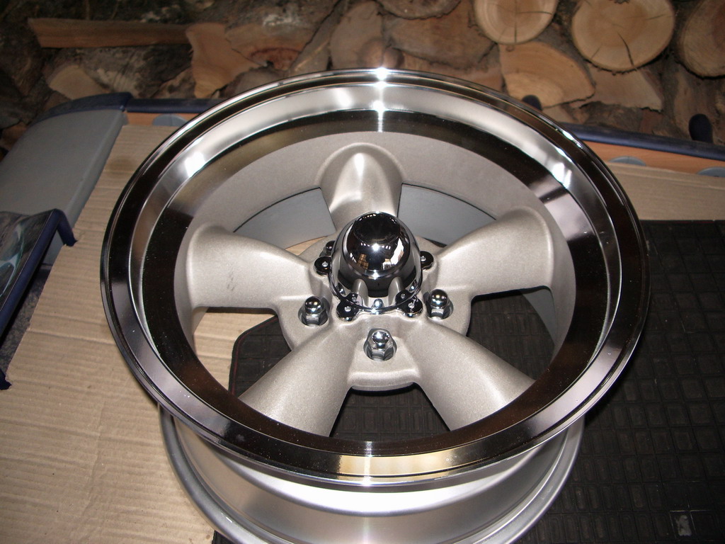

La caisse à toujours été posée sur ses roues d'origine avec les pneus eux aussi d'époque pendant la phase travaux.
les pneus sur les nouvelles jantes sont des falken 452 en 225-50-16. C'est un pneu assez tendre que certains utilisent sur circuit.
on verra si l'usure est rapide mais en tous cas le tarif est plus que correct j'en ai eu pour 400 euros monté et équilibré.
