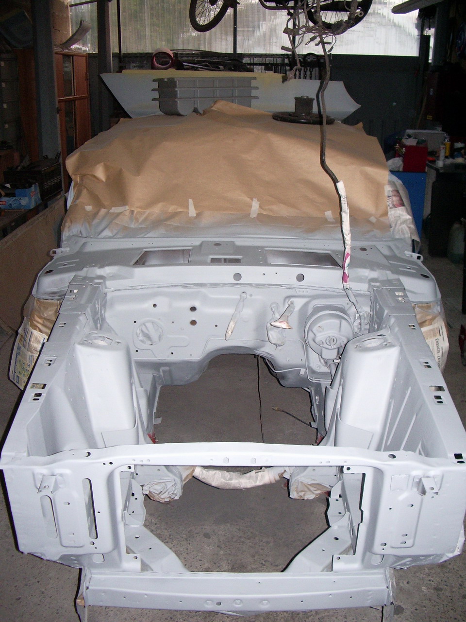

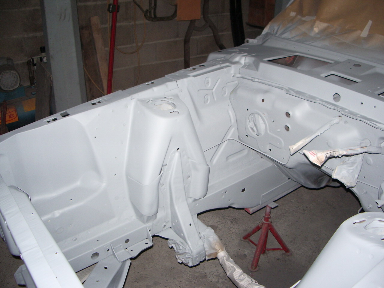

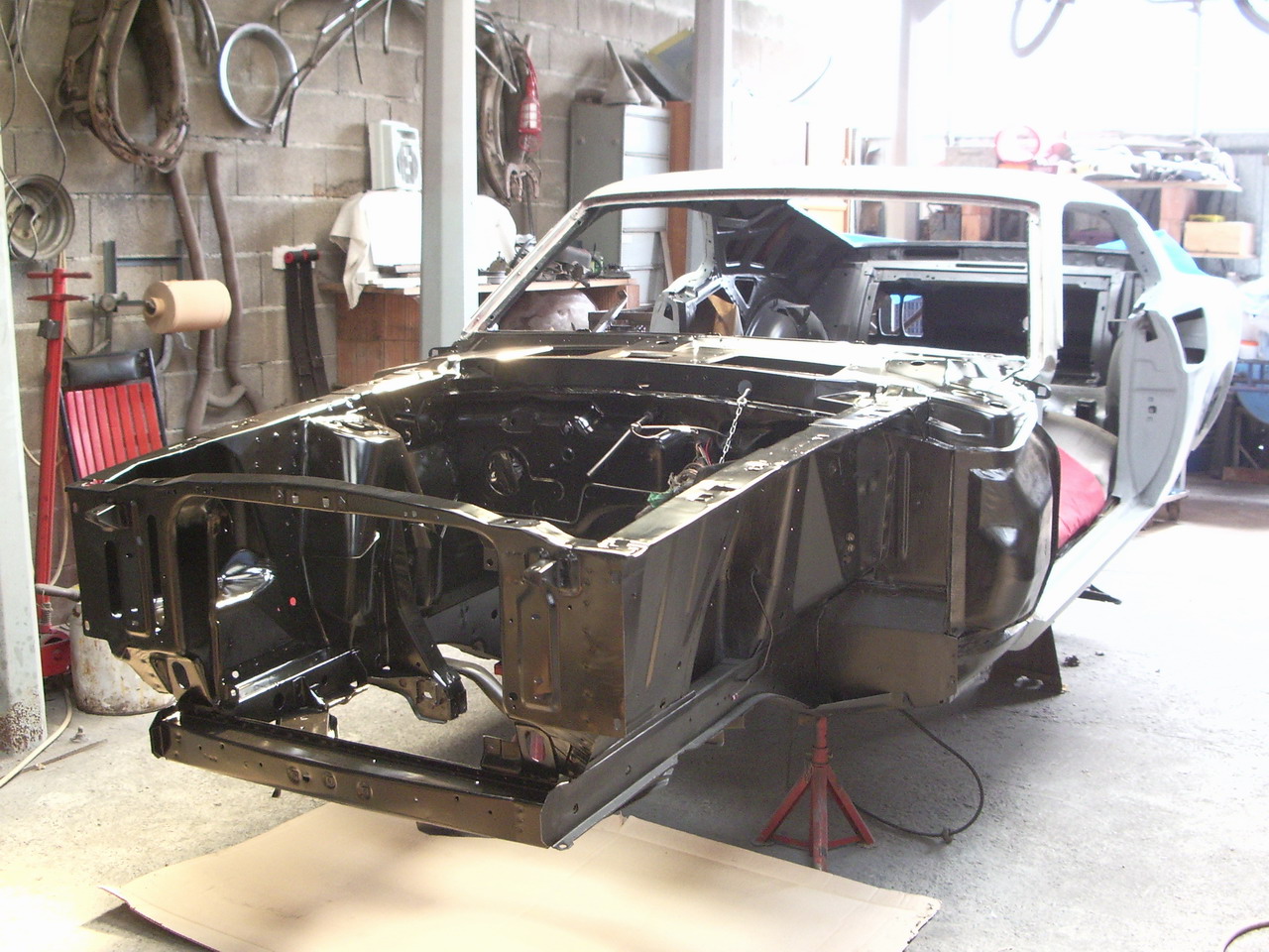

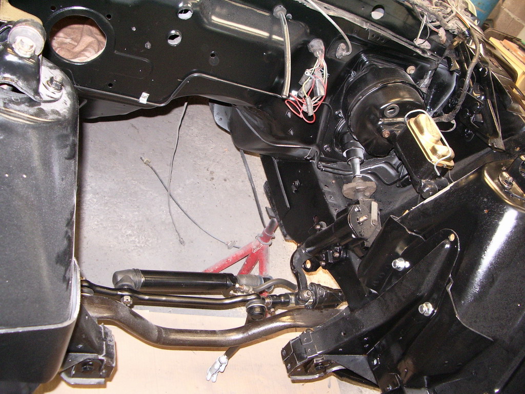

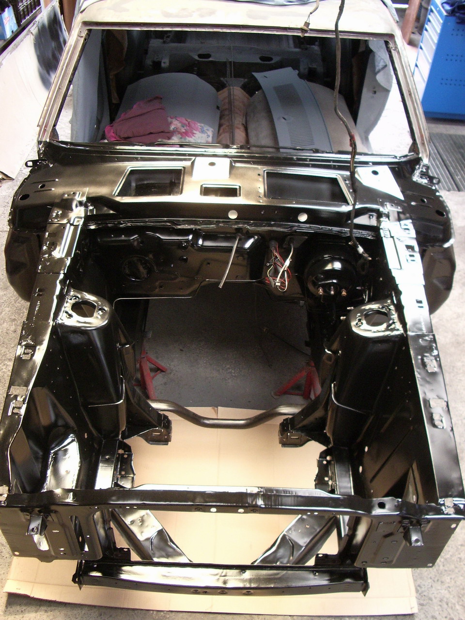

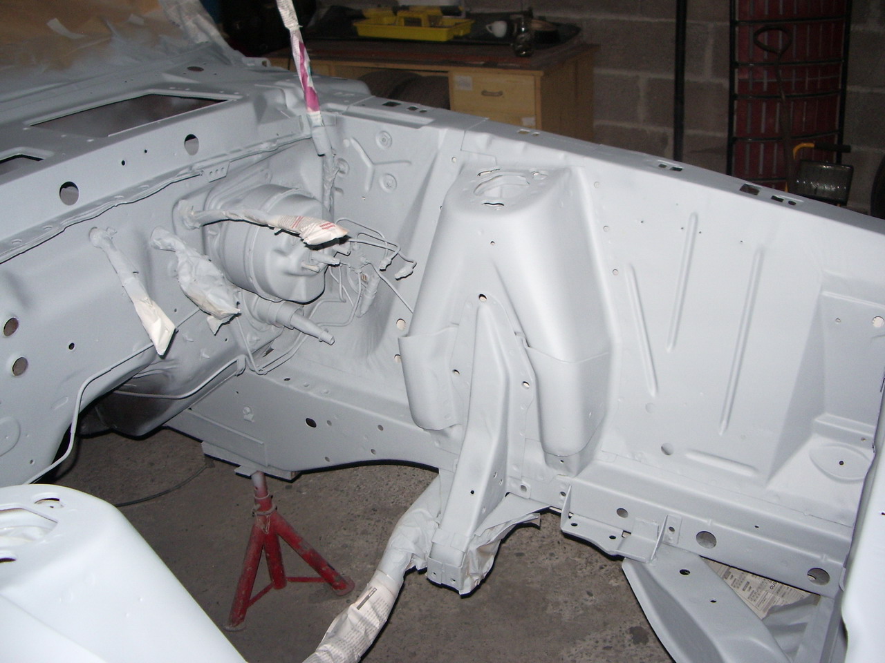

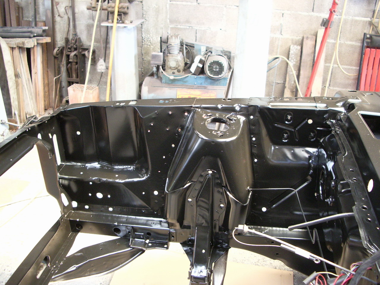

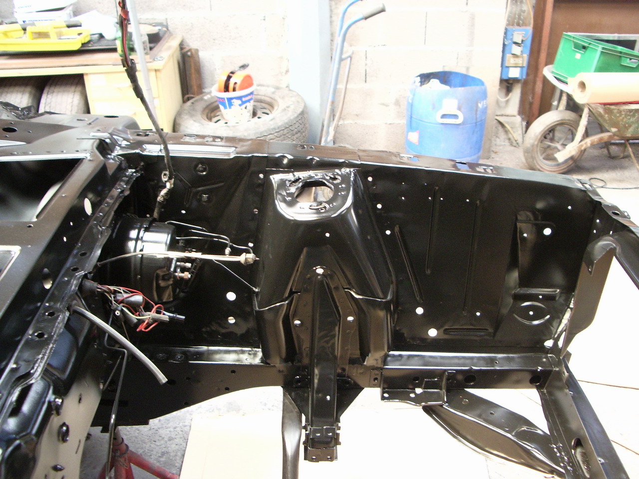

SUITE sur le compartiment moteur qui va retrouver sa jeunesse d'antant :)
1 antirouille ponçage + 2 ème antirouille
IMGP3621_redimensionner.jpg IMGP3627_redimensionner.JPG IMGP3628_redimensionner.JPG
et finition Polyuréthane satinée dans la foulée
IMGP3637_redimensionner.jpg IMGP3639_redimensionner.JPG IMGP3640_redimensionner.JPG
C'est bon pour le moral ce genre d'image: tous les soudeurs , les brosseurs de tole ,les décapeurs désosseurs etc . . . comprendrons ;-)
ELLE EST PAS BELLE LA VIE !!!

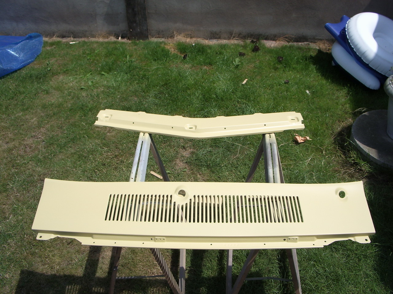

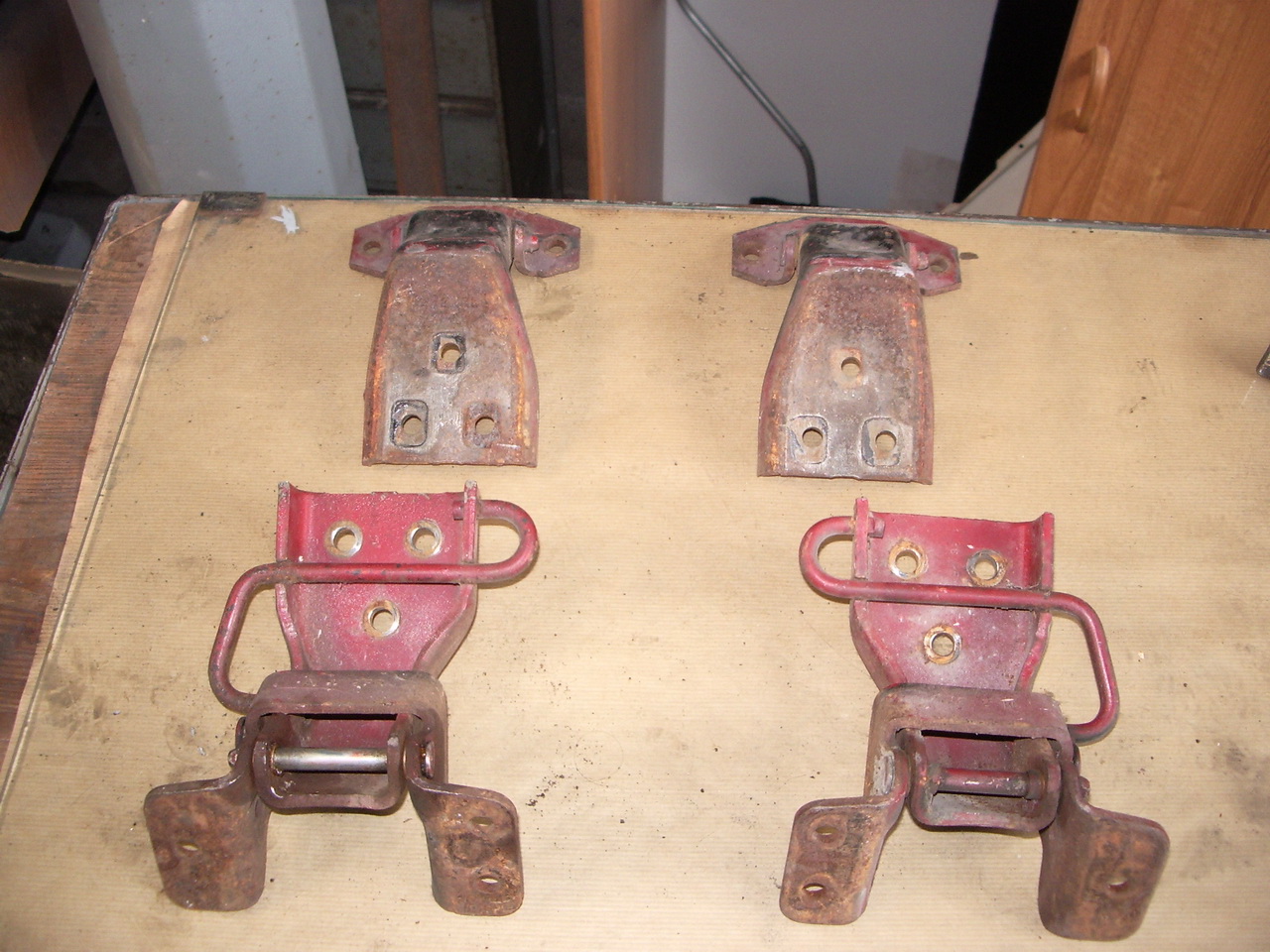

avant de reprendre la carrosserie je continue à reconditionner tous les éléments pour la rendre roulante.
je prépare aussi toutes les piéces pour remonter les ouvrants.

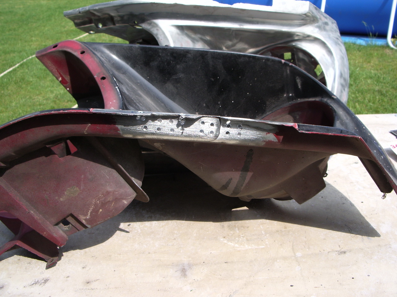

je me suis rendu compte qu'il me faut faire un prémontage pour aligner les ailes arrières et les portières. Vu que j'ai pas mal soudé sur ces ailes il y a pas mal de défauts à rattrapper pour avoir une continuité des éléments.

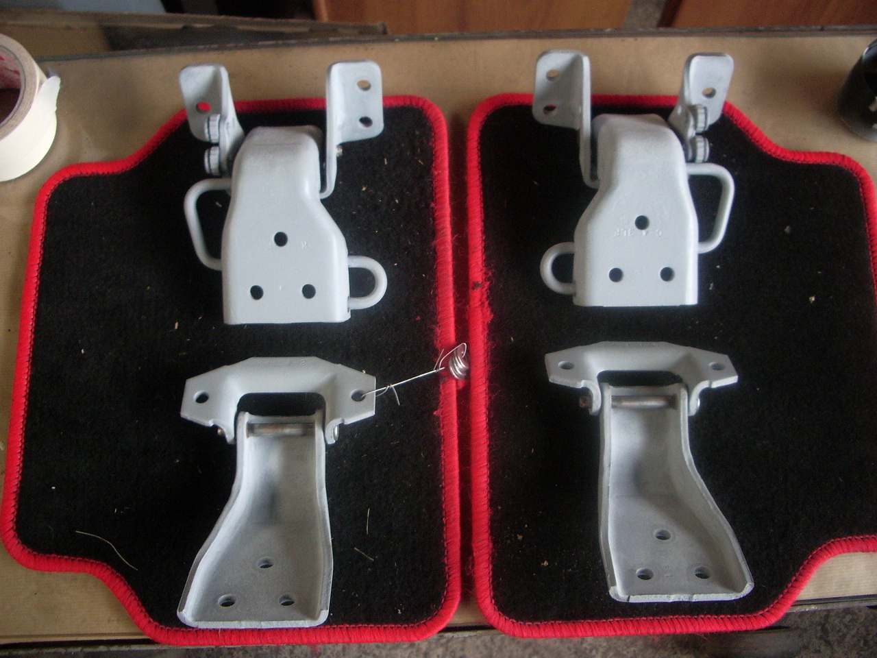

plus de jeu dans les charnières: bagues neuves !

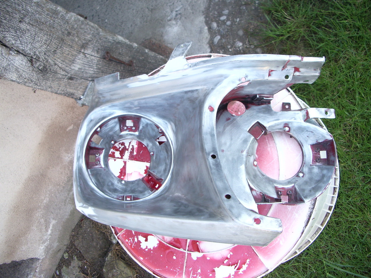

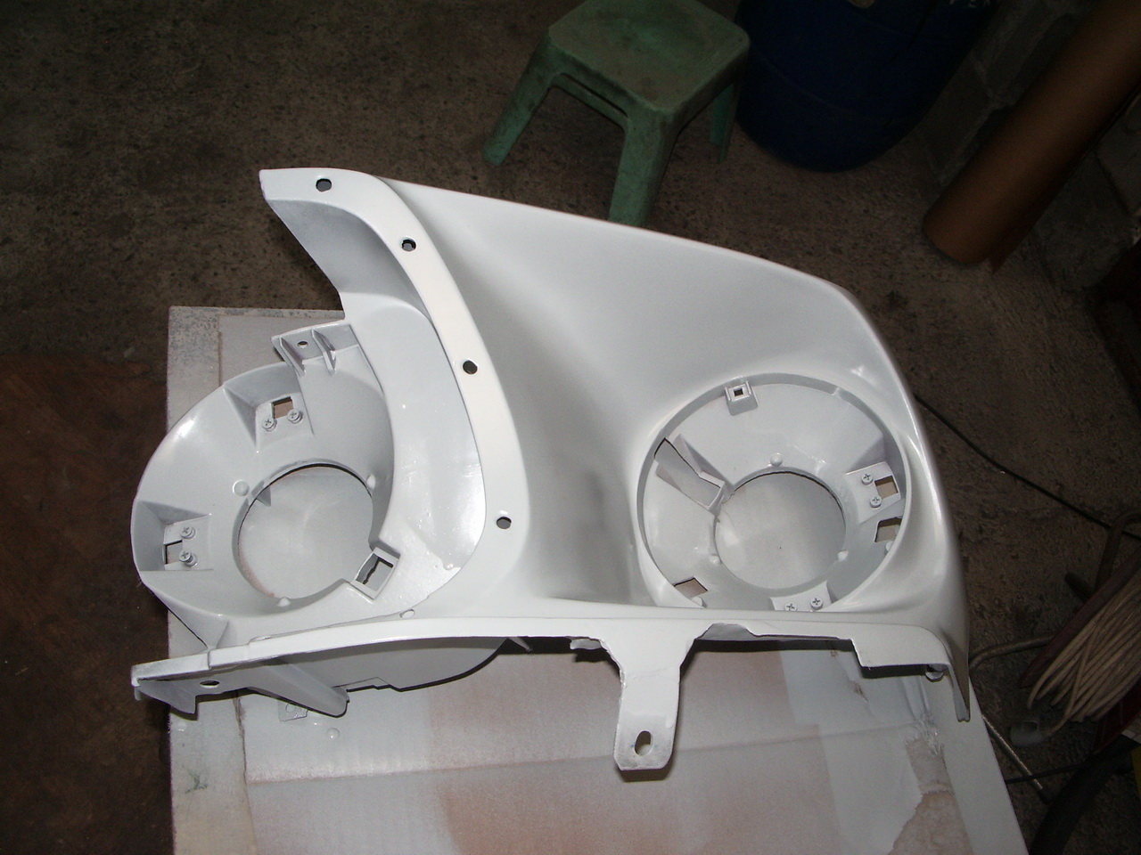

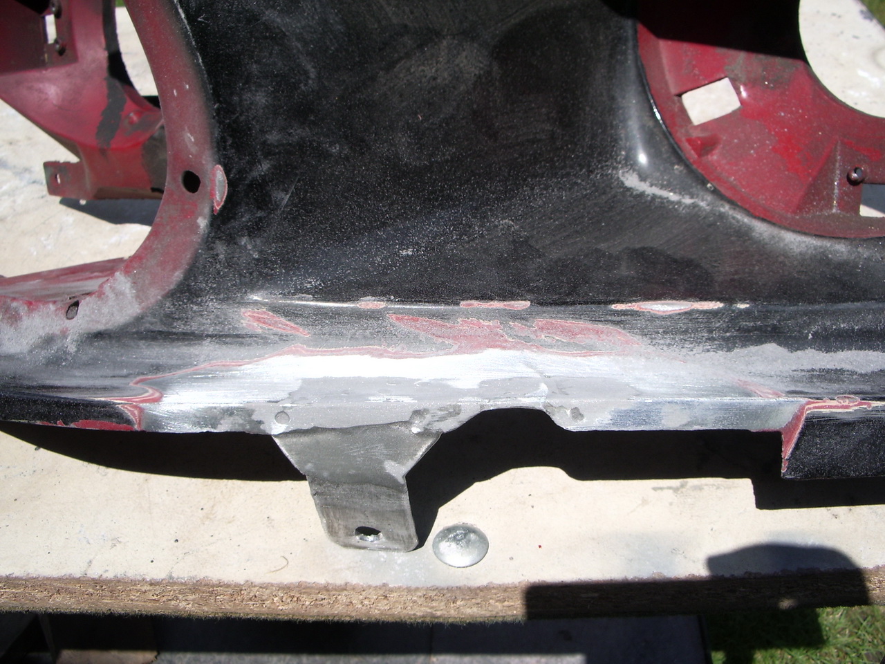

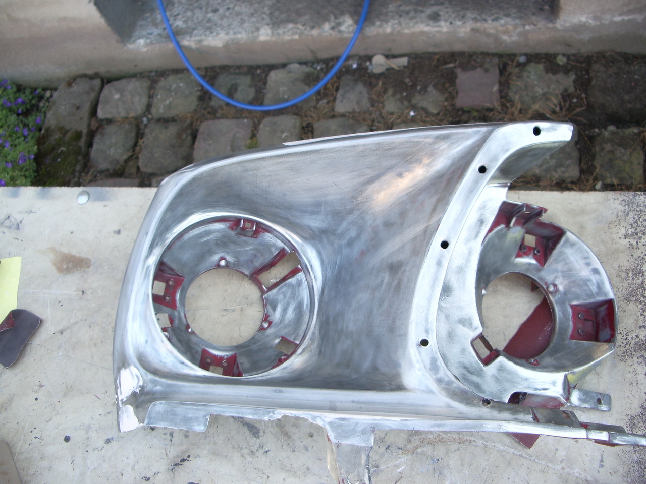

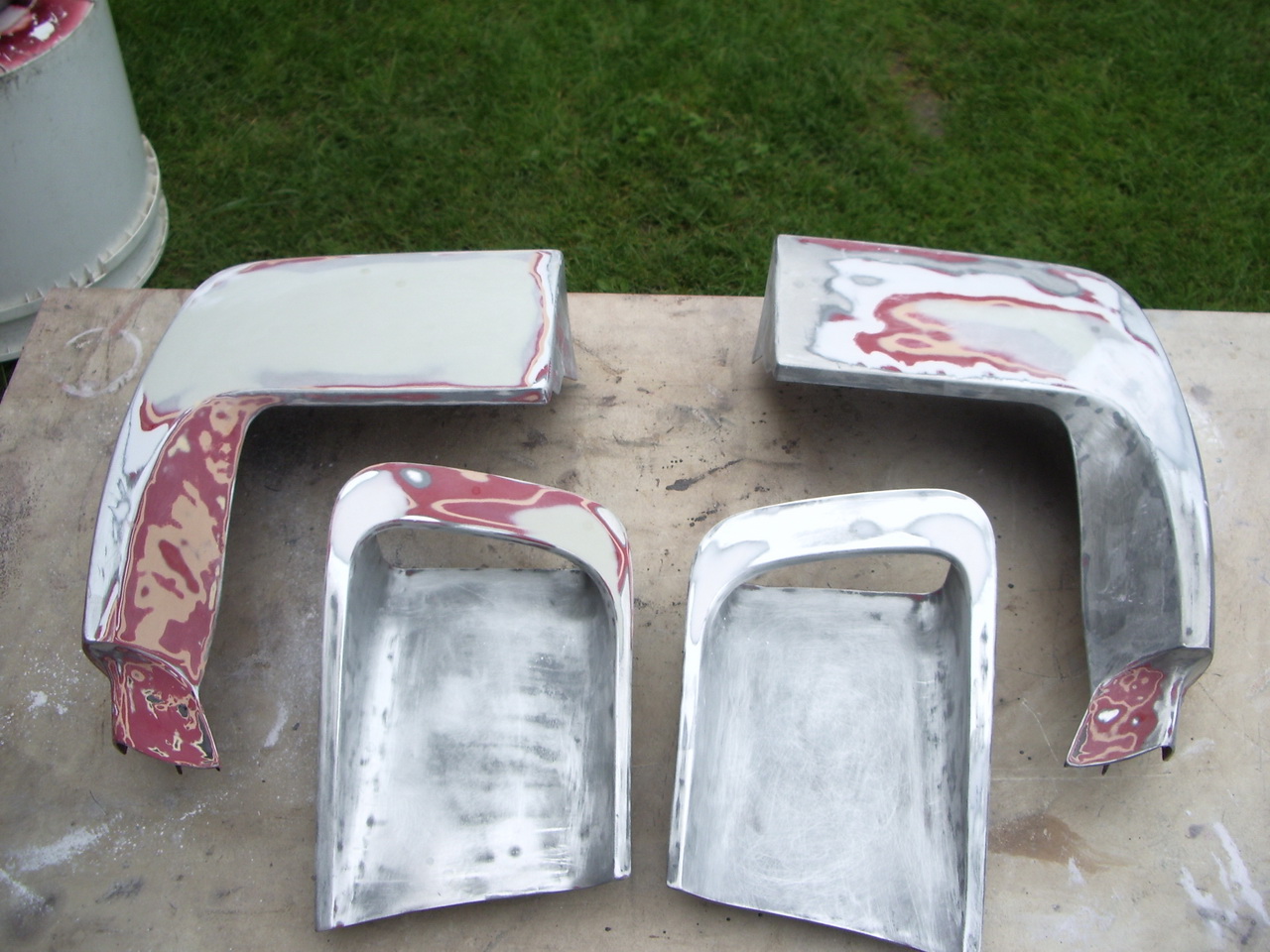

petite réparation pour reconstituer la patte de fixation manquante
IMGP3754_redimensionner.JPG IMGP3758_redimensionner.JPG IMGP3766_redimensionner.JPG
beaucoup de bouleau de ponçage dans ces piévces avec beaucoup de recoins.
pas du tout content de la couche d'appret :angry:
je vous passe les coulures avec un produit trop liquide et une buse trop grosse :(
sur certains morceaux ou je ne suis pas allé jusqu'au métal il y a des remontées rouges de la vieille peintre ou de l'ancein appret :angry:
IMGP3770_redimensionner.JPG IMGP3771_redimensionner.JPG IMGP3772_redimensionner.JPG
je vais poncer à sec et donner un voile d' appret acrylique qui sera utilisé sur toute la voiture.
Prochaine étape remontage des trains roulants

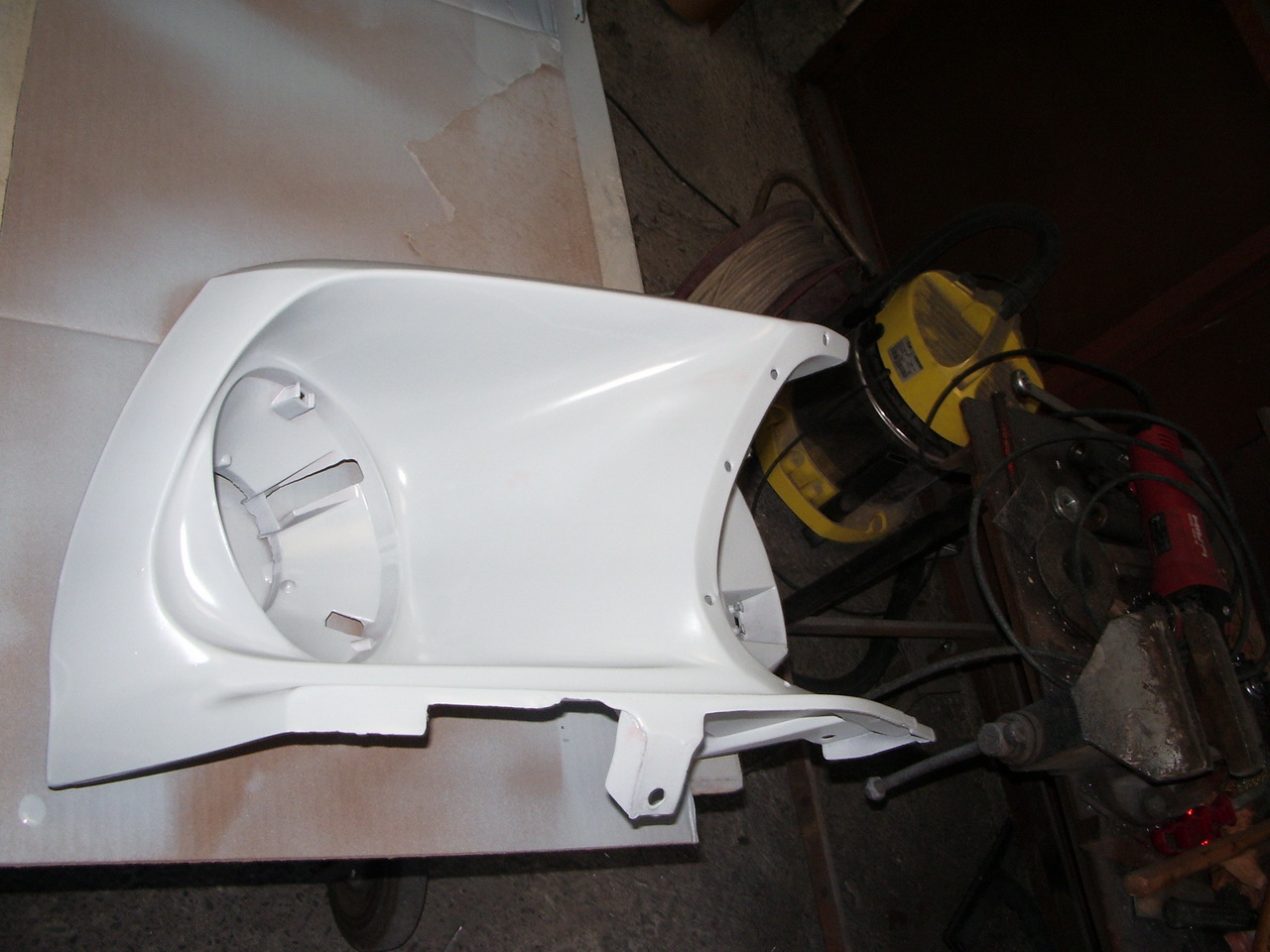

Posté 31 May 2009 - 08:28 AM
Pareil, tout ca me rapelle des bons et moins bons souvenirs ! Félicitation pour le boulot effectué.
Si non une question, dans ton dernier post tu parles de réparer une fixation manquante, c'est bien sur les coins de phares ? T as réussi a souder ca? C'est du zamac, non?

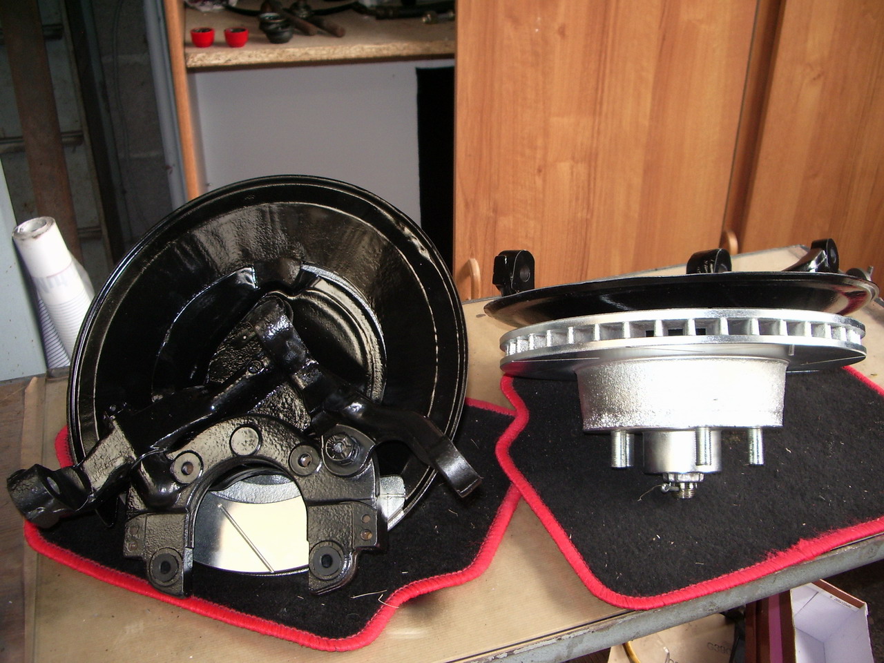

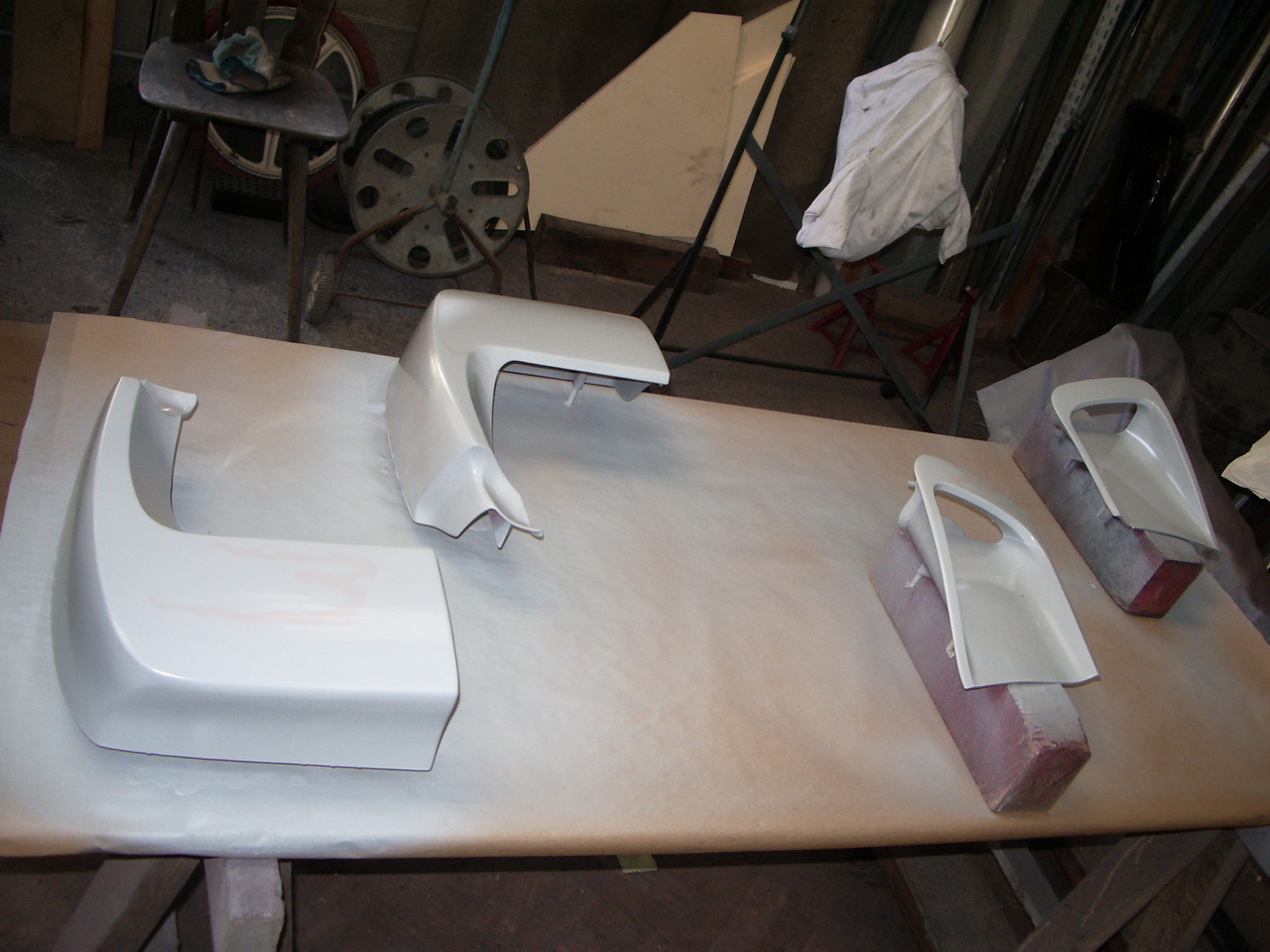

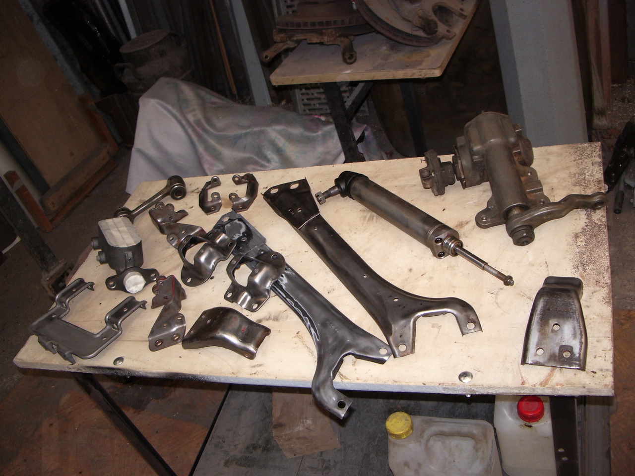

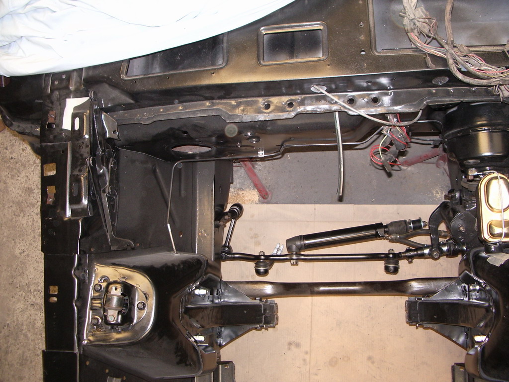

voila le train avant pret à etre remonté

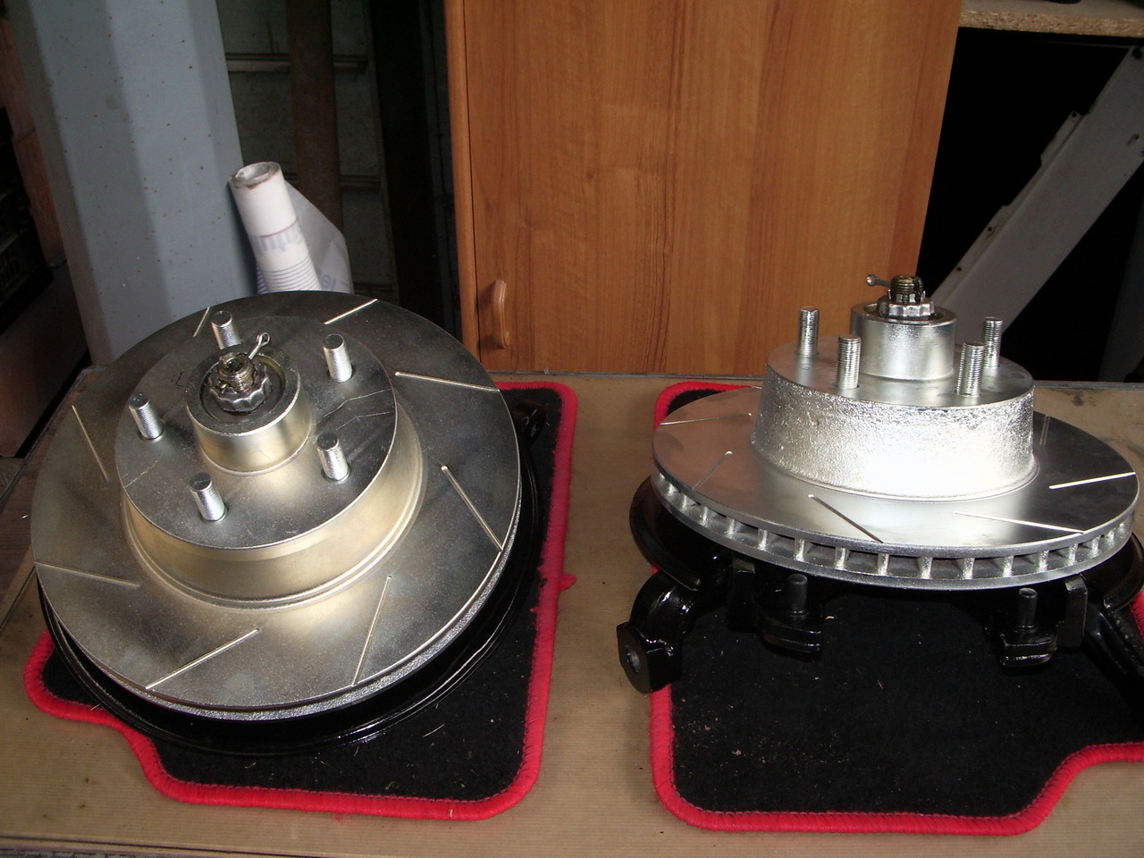

IMGP3795_redimensionner.JPG IMGP3796_redimensionner.JPG les étriers sont aussi arrivés mais erreur de livraison sur les plaquettes :mrgreen: ils m'ont envoyés les modèles avant 68
pour le moment il suffit qu'elle roule pour ce qui est de freiner on va attendre le moulin ;-)

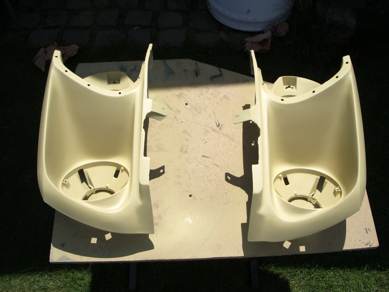

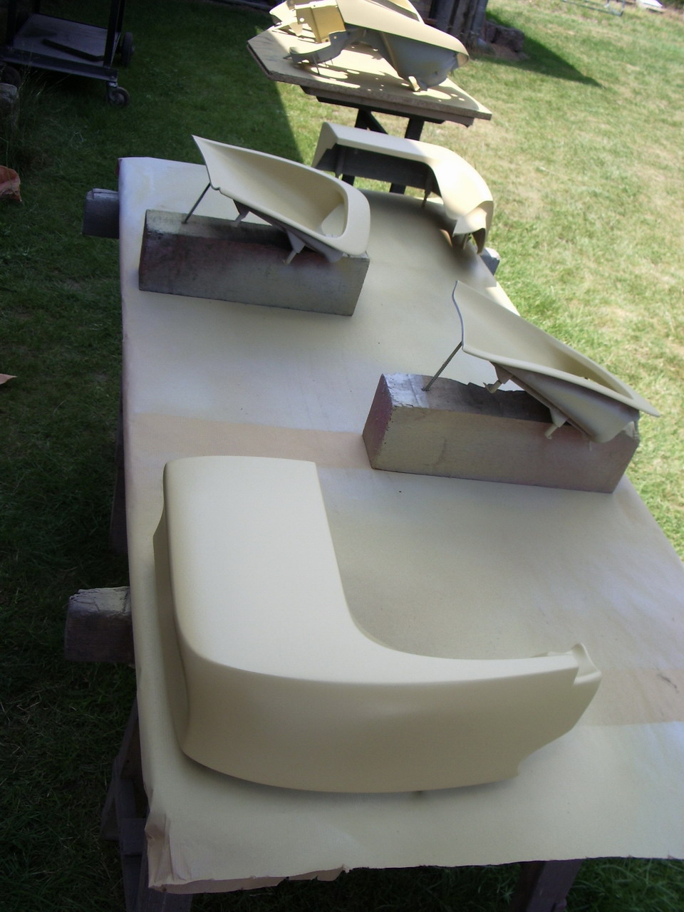

Encore une couche d'appret garnissant avant l'appret de finition polyuréthane et le ponçage à l'eau :) :)
IMGP3803_redimensionner.JPG IMGP3807_redimensionner.jpg IMGP3808_redimensionner.jpg
IMGP3810_redimensionner.JPG sacré science la peinture au pistolet ! pas assez de diluant c'est pas lisse trop de diluant ça coule sans parler du diametre de la buse et de la pression :mrgreen:
c'est quoi comme apprêt garnissant que tu mets ?
C'est un appret polyesther à 2 composant.
il séche assez vite dans toutes les zones pas trop chargées , ce qui permet de manipuler les piéces rapidement.

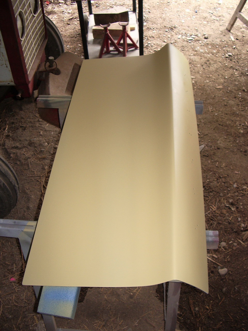

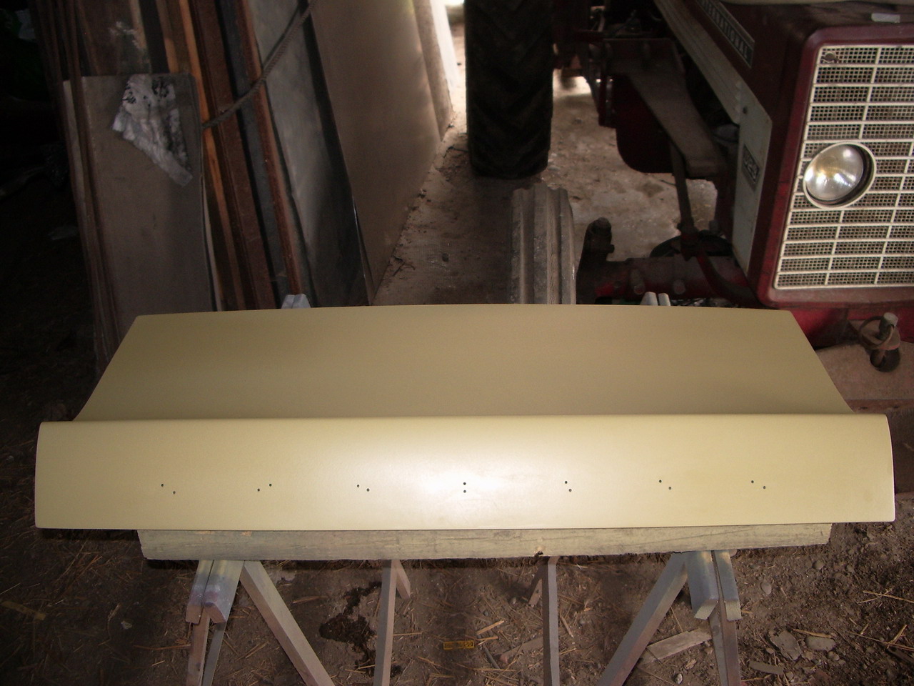

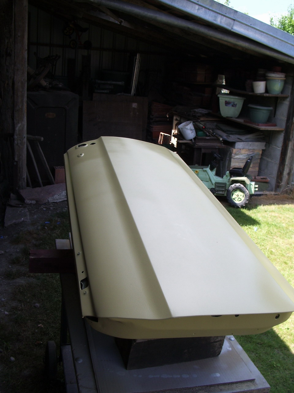

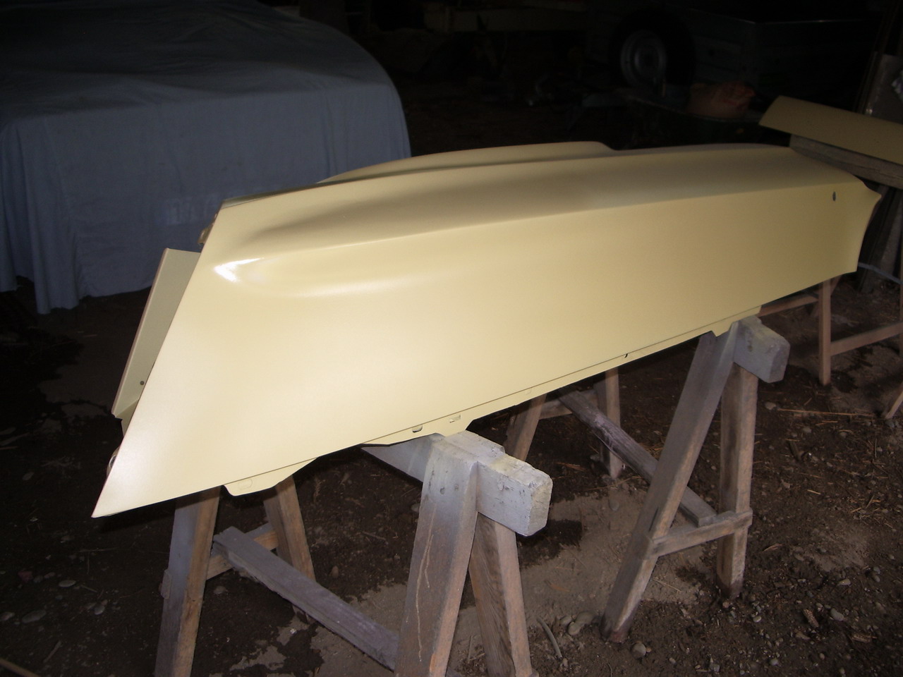

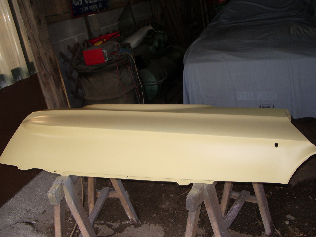

carrosserie SUITE

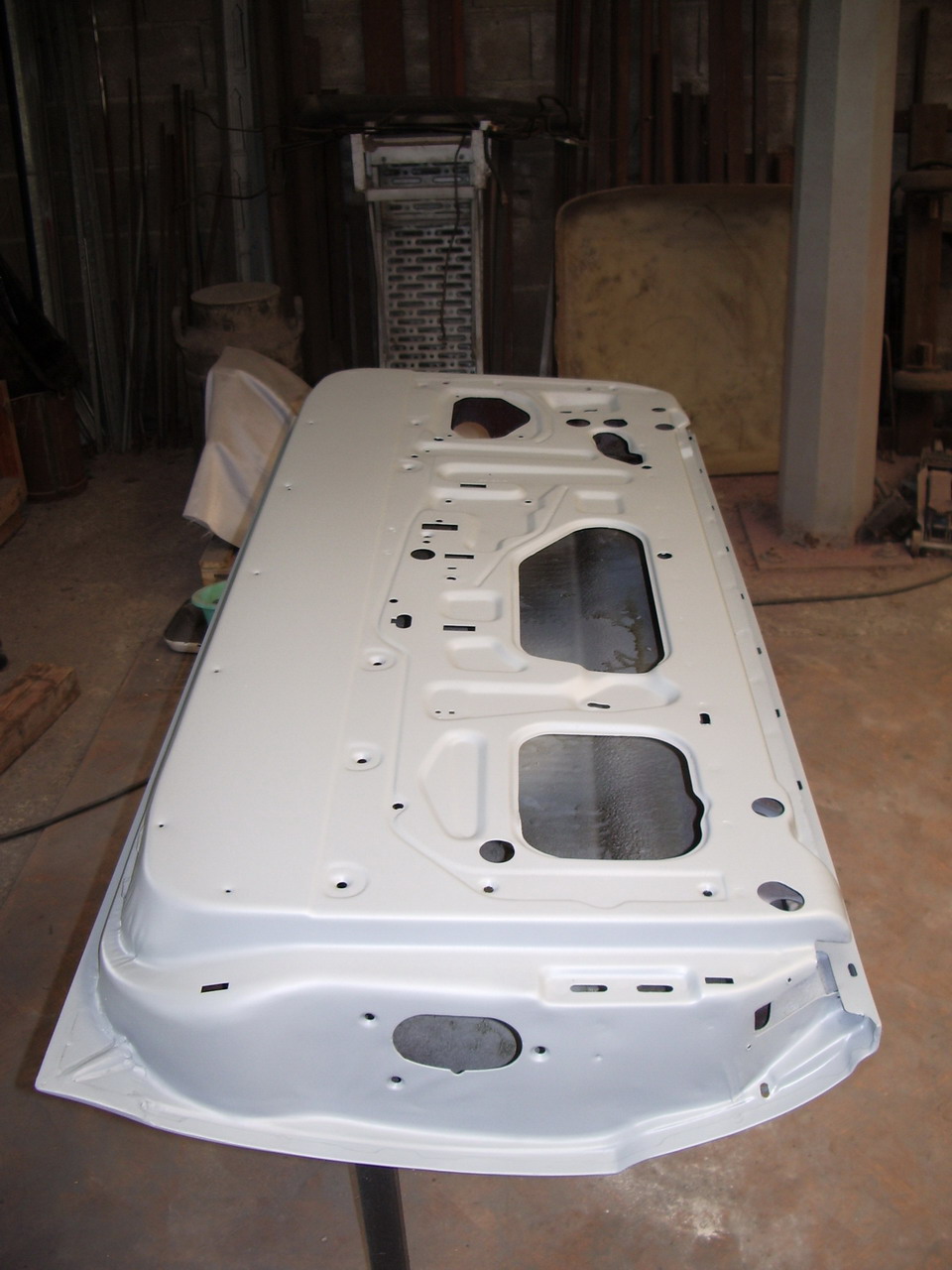

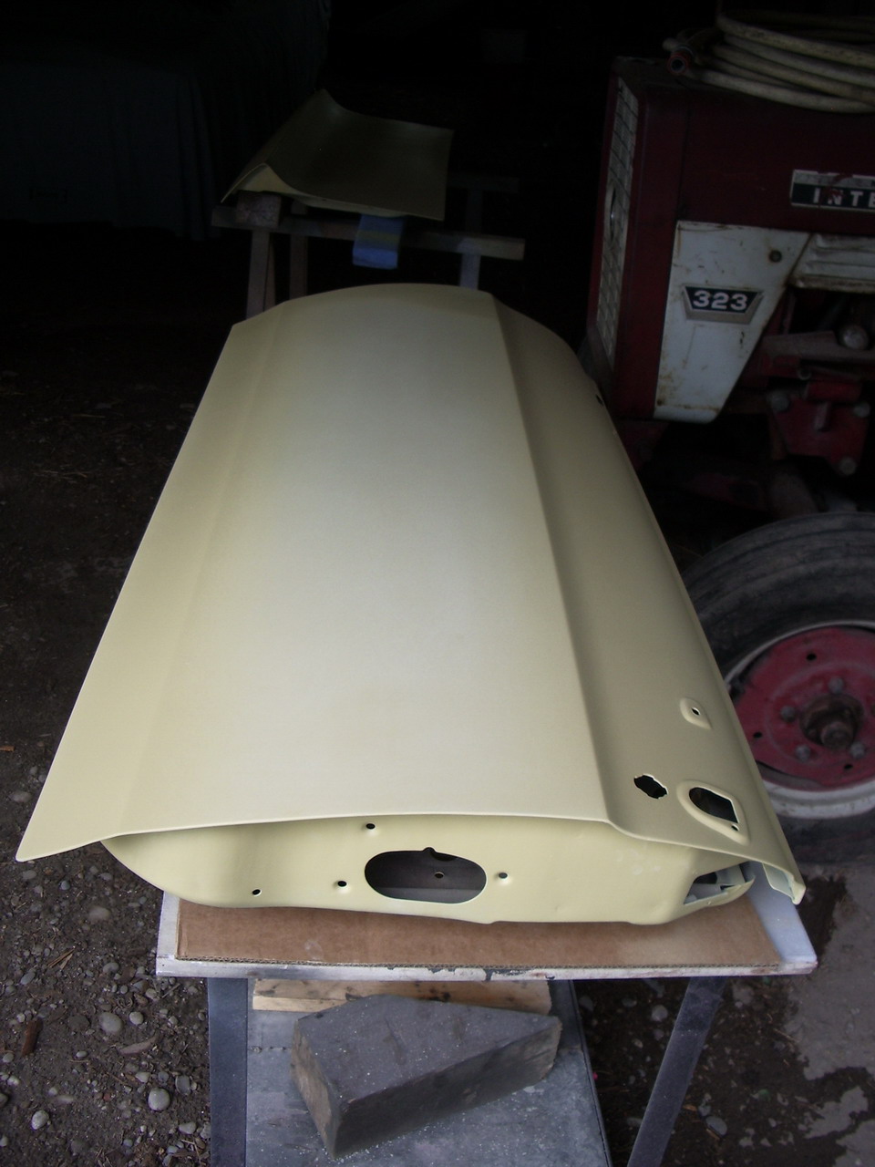

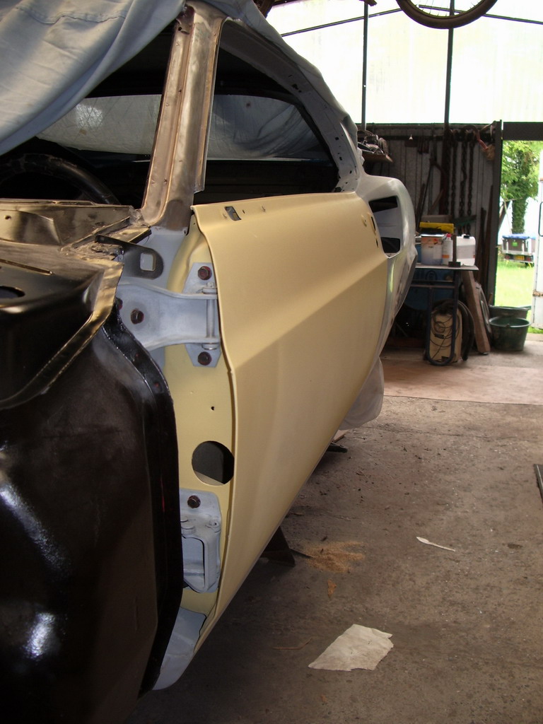

portiére terminée qui sera remontée pour servir de guide pour le mastiquage de l'aile
encore du ponçage en perspective :)

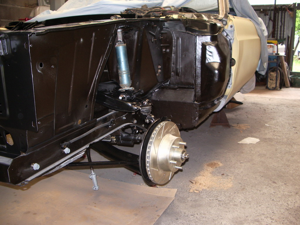

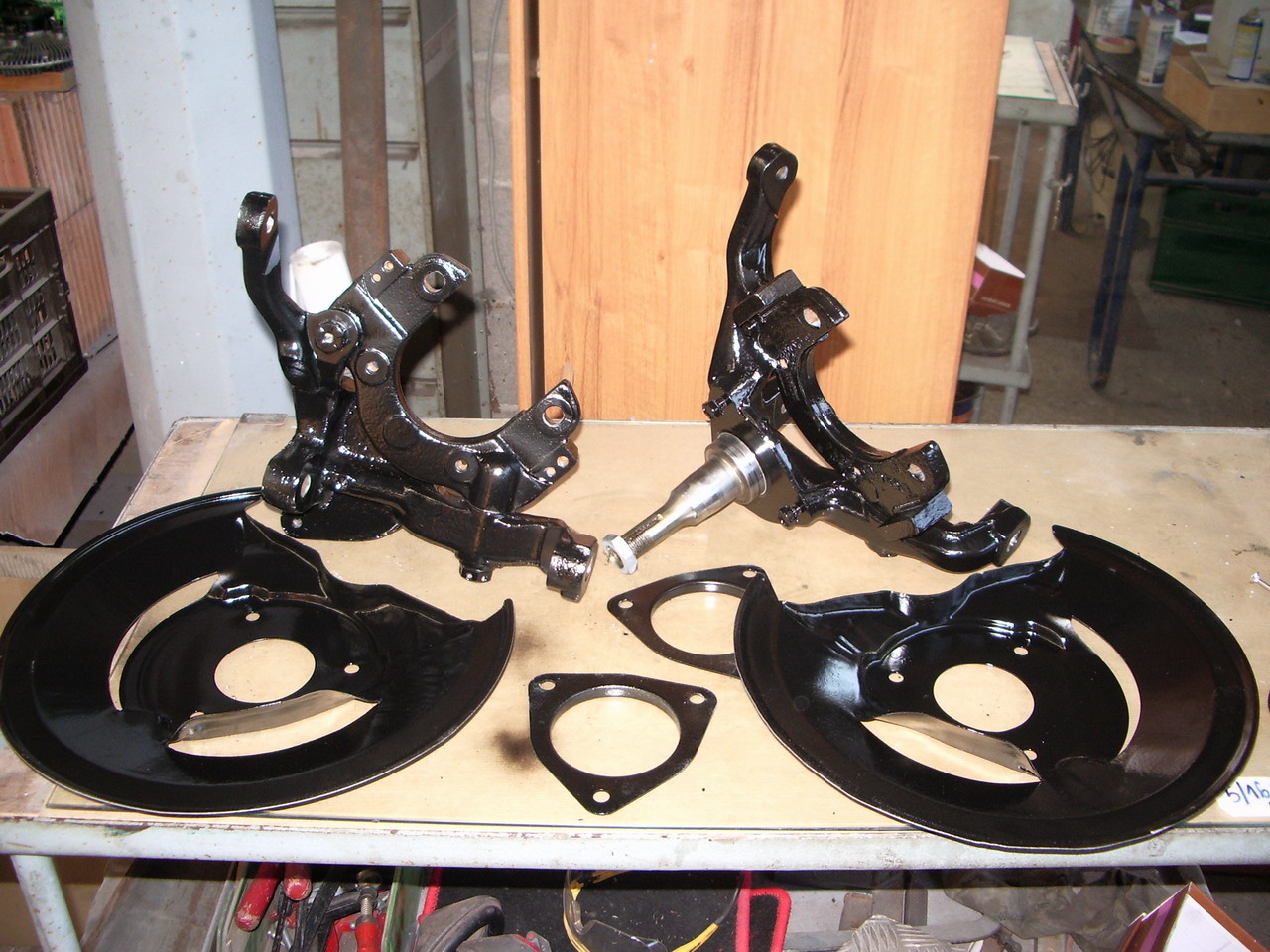

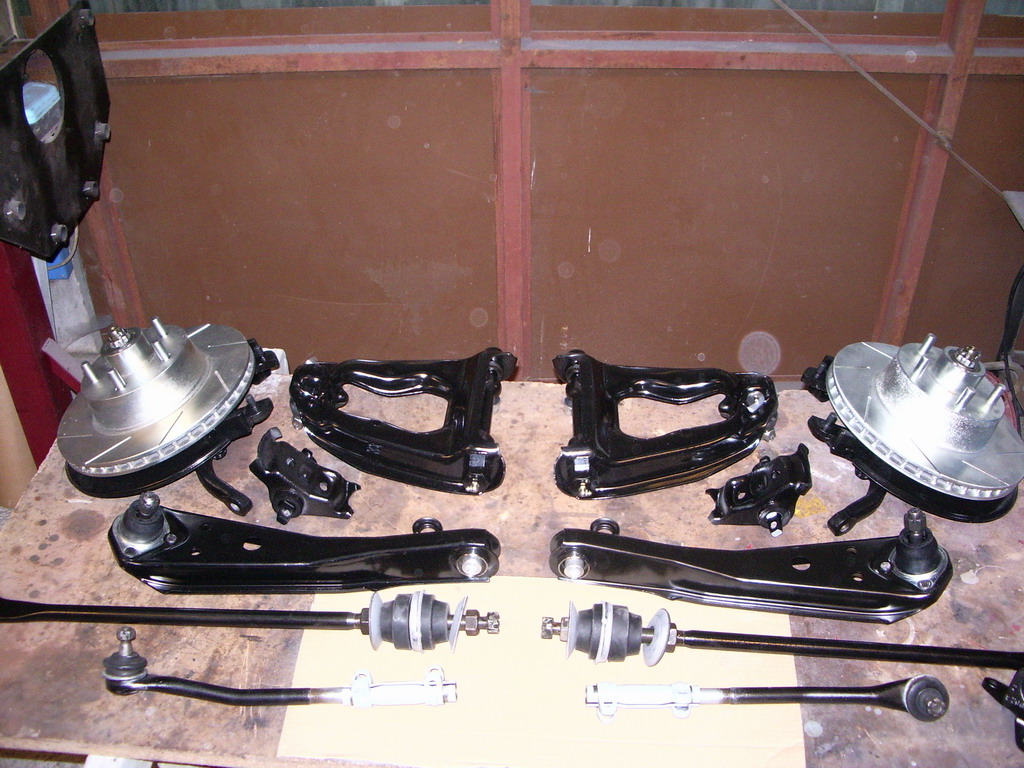

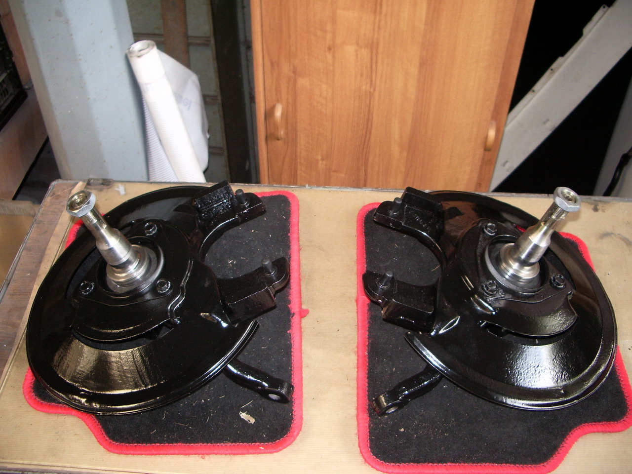

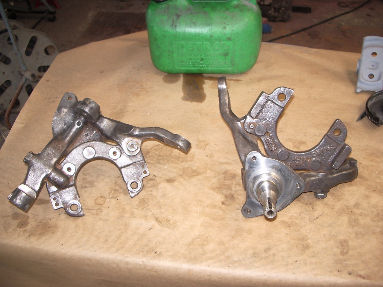

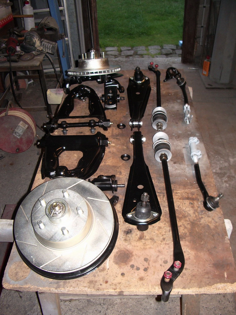

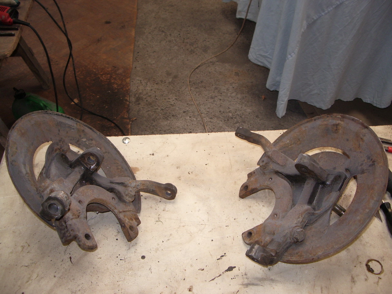

Train avant en kit :)
les bras de suspention et les disques sont neufs le reste est reconditionné :)
pas de pièces neuves dans la DA juste les joints , soufflets et kit de réfection de la "valve"
IMGP3838_redimensionner.JPG IMGP3839_redimensionner.JPG IMGP3844_redimensionner.JPG

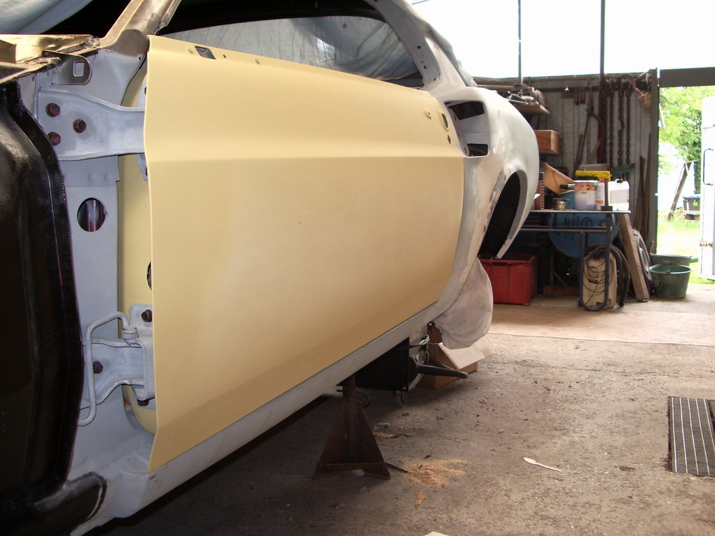

normalement les charnières ne seront plus démontées: porte ajustée avant peinture

didier faut que tu m'aide!!
en ce qui concerne le réglage des portes, dis moi comment on les ramènent vers l'avant de l'auto! quand j'essai de fermer les miennes, elles viennent toucher l'aile arrière :(
très beau boulot ce que tu fais là! si t'a besoin d'un coup de patte, nh'ésite pas ;-)
#77 DID
DID
  • 475 Messages :
  • Interests:motard
Posté 01 July 2009 - 09:28 AM
salut Alex
la fixation des charniéres au travers du montant sont libres d'avant en arrière et de haut en bas.
tu desseres les 6 vis et tu fait jouer les charnières en les decollant de la caisse
ensuite tu en serres 1 sur chaque charnière
il faut dabord régler la hauteur sur l'avant de la portiére avec la charn du bas puis tu redresses la port avec celle du haut
il faut toujours garder une charn legerement serrée avec une seule vis sinon tu perdra le reglage de hauteur
