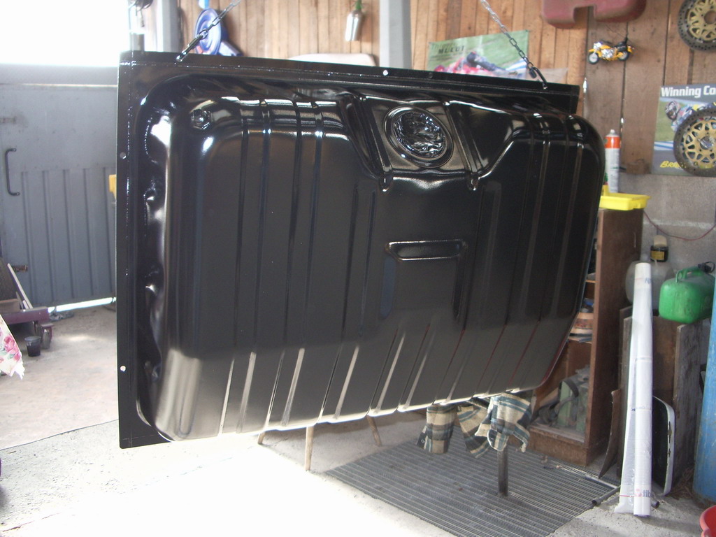

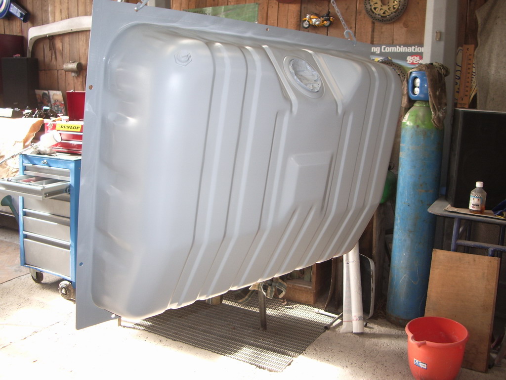

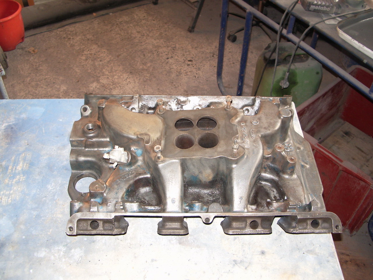

Posté 28 March 2010 - 09:40 AM
Et le moteur ça avance??
salut fred

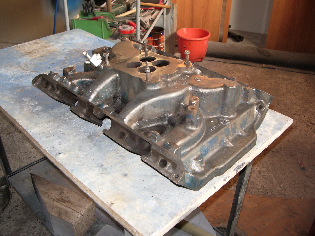

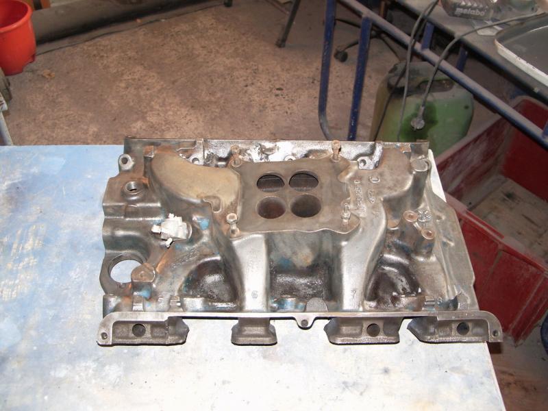

les pistons sont annoncés par summit pour début avril mais tant qu'ils sont pas chez moi je reste prudent Image IPB
la coque revient de peinture aprés paques Image IPB
en attendant ça bricole quand meme un peu Image IPB
ELLE EST PAS BELLE LA VIE !!!

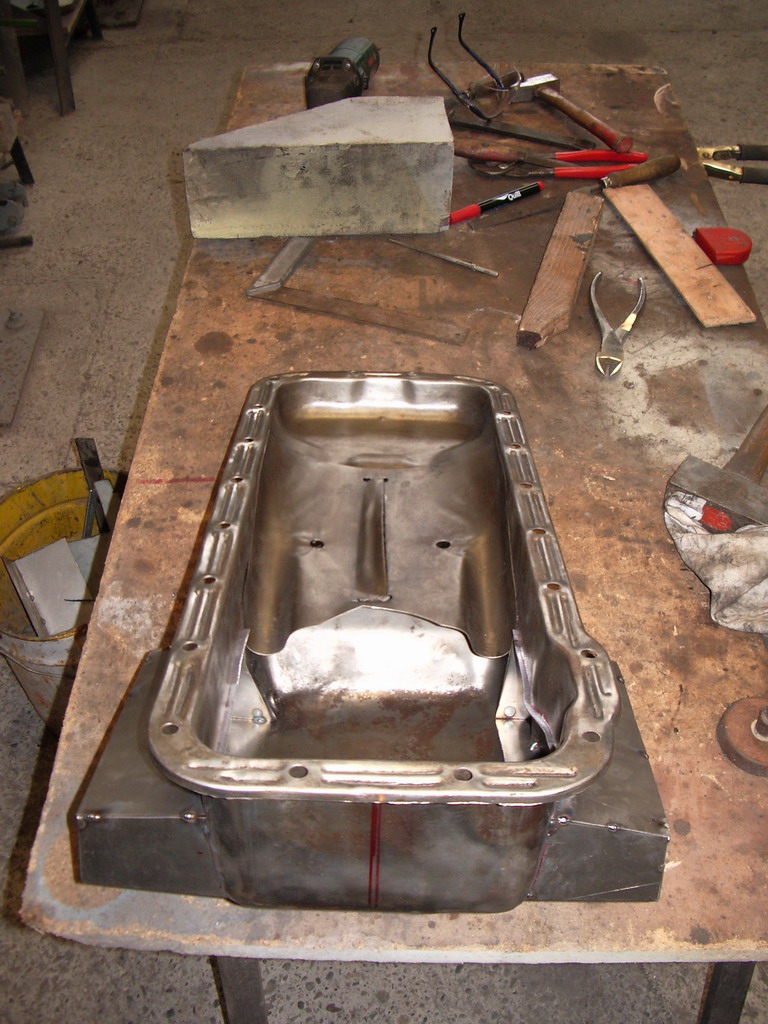

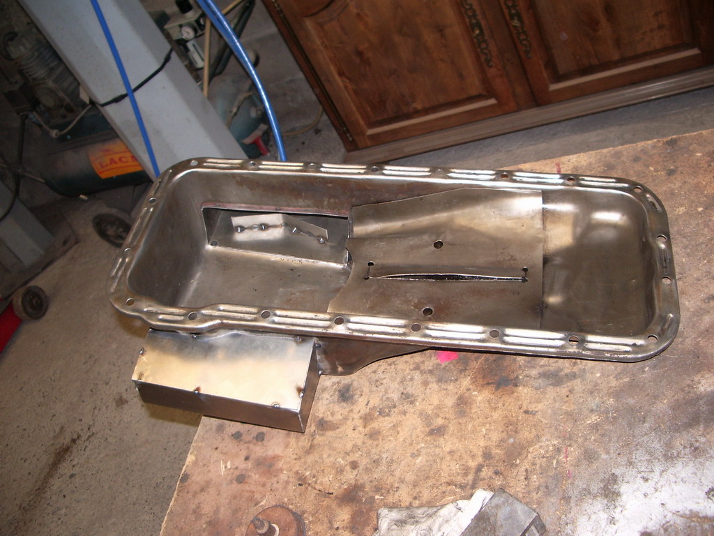

#112 Hardrouyere
Hardrouyere
  • 553 Messages :
  • Location:Bas-Rhin
  • Mustang:Coupé 1969 gt 351
Posté 28 March 2010 - 02:23 PM
Toujours top...
C'est quoi ces marques de soudures sur le carter ? Un grande capacité "maison" ?
Vivement les photos de la caisse repeinte et en cours de remontage !
Amitiés et j'espère à Ribeau
Fred

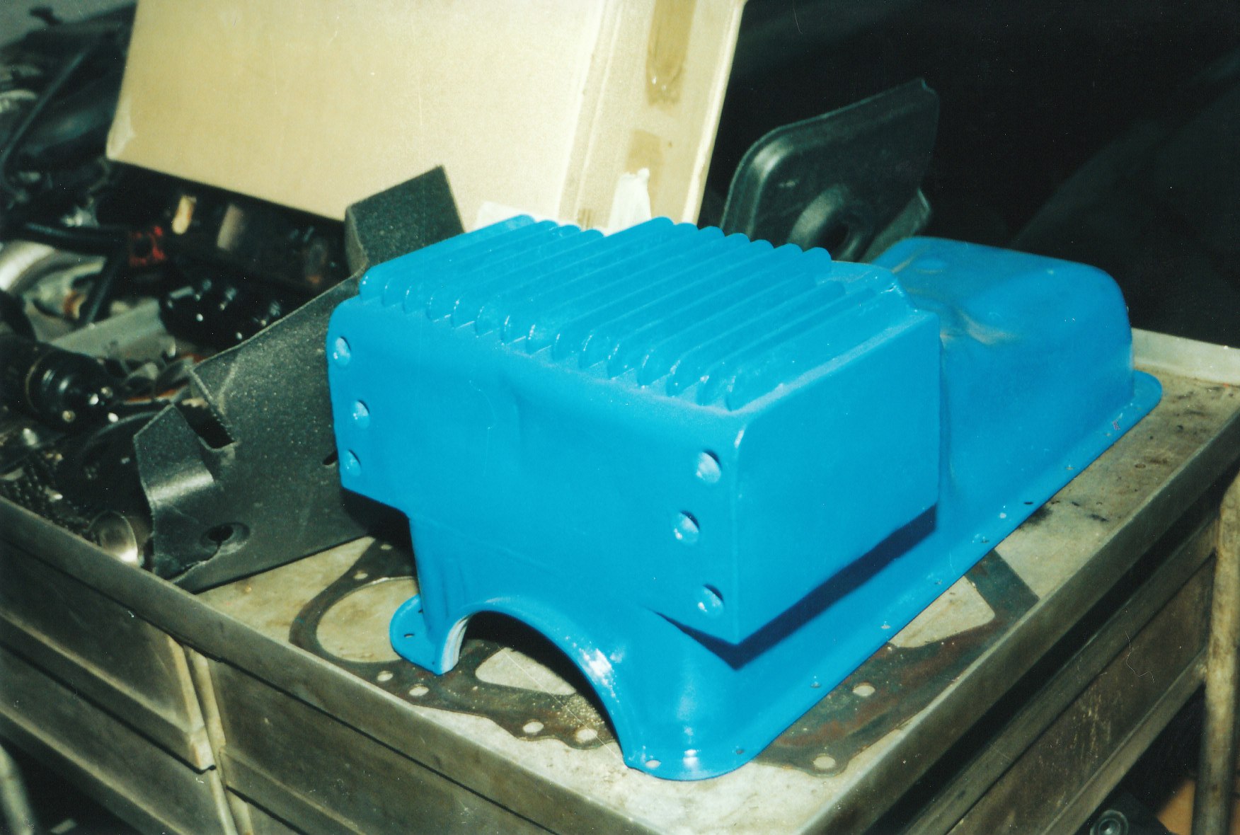

#113 Fredmustang
Posté 29 March 2010 - 05:01 PM
moi j'ai ça, l'importateur Suisse refaisait directement le carter comme on le fait aujourd'hui, les Suisses avaient compris le gros problème des Big Block c'est à dire 7 litres de cylindrée et 5 litres d'huile, sur les SCJ Ford montait un radiateur additionnel

  • 475 Messages :
  • Interests:motard
