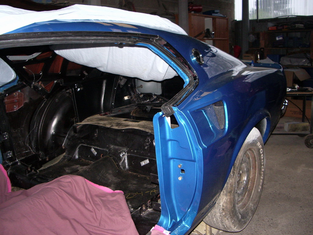

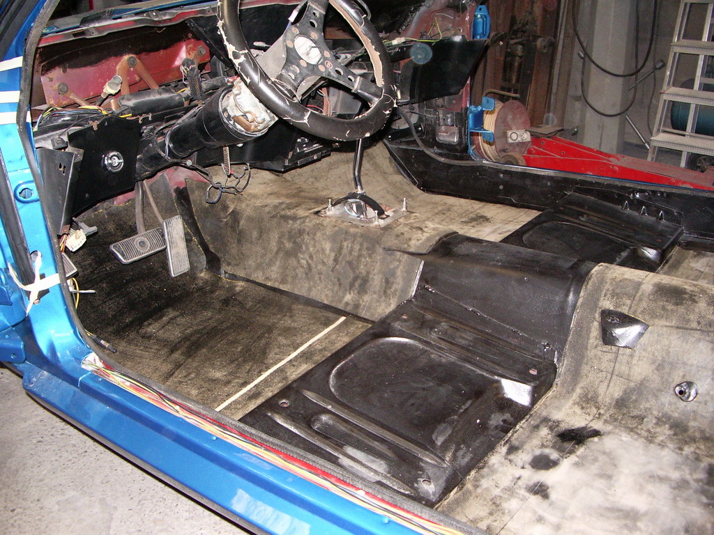

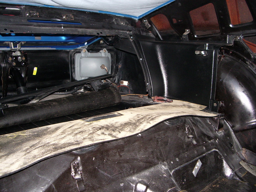

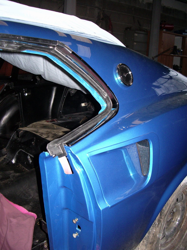

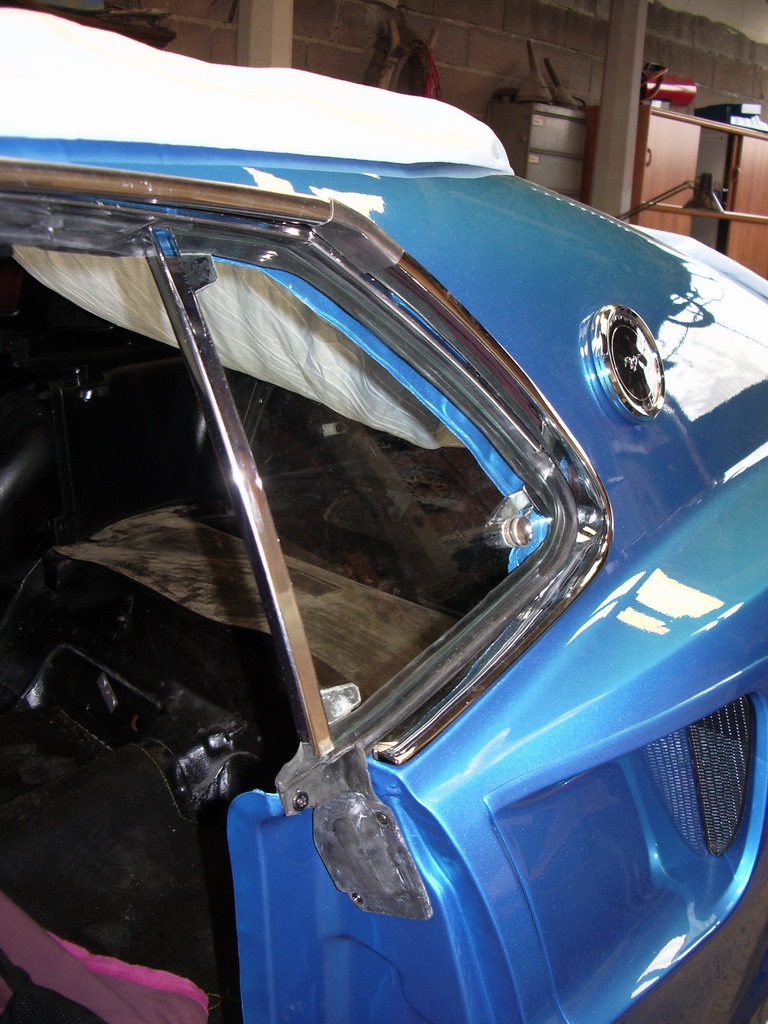

remontage en cours Image IPB
en attendant le moulbif elle va etre remontée jusqu'au pare brise avant Image IPB
la prochaine grosse étape sera le ciel de toit Image IPB faudra pas foirer meme si on regarde pas en l'air en conduisant Image IPB
mise en place de l'isolant de sol: pour ceux qui vont en place le meme produit : pas la peine de s'emmerder à retirer le film prtecteur car il crame au moment du chauffage du bitume Image IPB

le ciel de toit c'est la galère, surtout monte le avant de mettre les vitres et pare brise, car ils le montaient comme ça en usine
#128 Lilian
Posté 02 May 2010 - 06:35 PM
ce qui est dommage c est que tu as remonté toutes les baguettes latérales, car il faut coller le ciel de toit sur l'arête de jonction des toles de toit puis le maintenir avec le joint en U.
ce sera un peu plus coton mais c est faisable.
La partie verticale des joints de toles est bien accéssible ça devrait aller ou plutot faudra que ça aille ! les portes joint en U son collés au mastic PU donc pas le choix !
ça me fait peur cette partie de ciel de toit au niveau des pares brises Image IPB je craint les infiltrations pour l'arrière et pour le collage du pare brise sur l'avantImage IPB
question à 2 balles : c'est quoi comme colle ?
ELLE EST PAS BELLE LA VIE !!!
#130 Lilian
Posté 02 May 2010 - 08:53 PM
pour l'avant, il y a la baguette de pare soleil qu'il faut remettre juste après le collage, tu utilises de la colle néoprène pas trop liquide, du gel néo c est mieux; le pare brise est collé, en laissant 5 mm de retour c est bon, tu prends de la colle pare brise moderne
c est plus coton à l'arrière car c'est le joint de la lunette qui maintient le ciel de toit, donc il faut remettre la lunette dans la foulée ...
bon courage, je fais celui de ma 69 dans 15 jours 3 semaines ...
Je vais peut etre attaquer avant . . .
je pense qu'il faut coller aussi l'arrière avec un retour sinon la ficelle pour poser la lunette va déplacer le ciel de toit Image IPB
tu vas travailler par morceaux ou les 4 cotés en meme temps ?

oui il faut aussi coller l'arrière sinon ça ne va pas tenir.

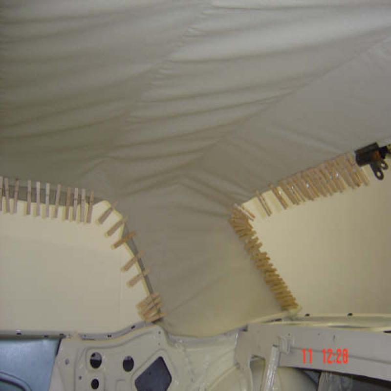

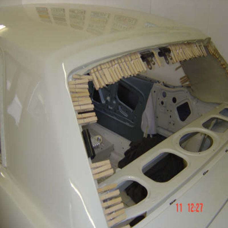

#136 marc_spierk
Posté 03 May 2010 - 06:38 PM
Voila comment tu peux faire.
