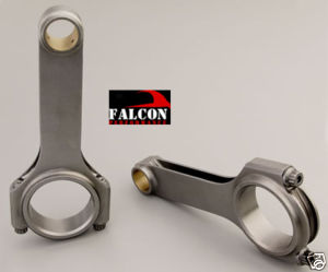

Mauvaise nouvelle bis : 2 bielles sont tordues au dela du raisonnable.
Après de multiples recherches et mûre réflexion, je suis parti sur un set de bielles Eagle (c'est tout ce que j'ai trouvé en 5.155 hors pièces d'occase d'origine).
Au moins, je serai tranquille pendant un bout de temps au niveau bas moteur, et je pourrai faire évoluer le reste sans arrière pensées dans le futur.

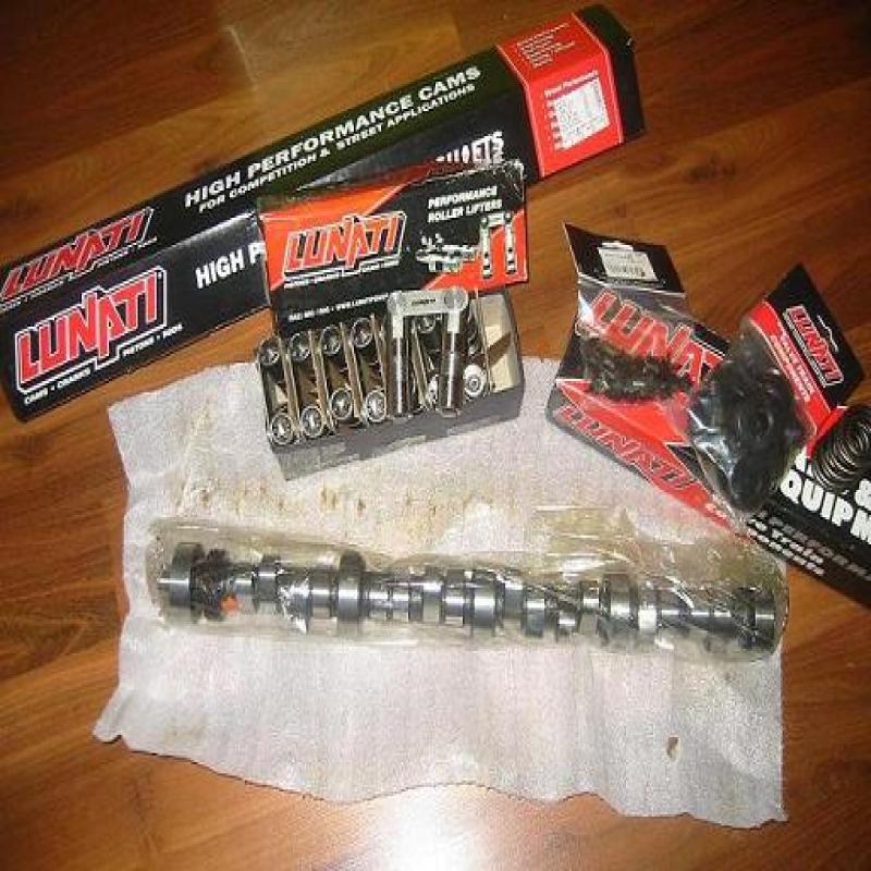

Yessss !
C'est Noël après l'heure...
Je viens de recevoir mon aac et tous ses périfériques appariés (dont un magnifique set de poussoirs hydrauliques roller).
Cerise sur le gâteau, il est passé à travers les frais de douane (ce qui n'a pas été le cas des bielles)
Allez, y'a plus qu'à attendre le retour du bloc de chez l'usineur et j'attaque le remontage.

Je ne savais pas que Lunati faisait des linked rollers, jamais vu de réf de ces pièces!
Peux tu donner leurs réf et tarif, ainsi que celles de l'AAC?

Voilà toutes les réf., j'ai acheté sur ebay US.
LUNATI 10° VALVE LOCKS SINGLE GROOVE 11/32" #77111LUN
http://cgi.ebay.com/...em=140284675180
LUNATI DUAL INTRO VALVE SPRINGS W/DAMPER 1.540" #73121
http://cgi.ebay.com/...em=140369886719
LUNATI 302-5.0-351 FORD 282 VOODOO HYD ROLLER CAM 61012
http://cgi.ebay.com/...em=200415679402
LUNATI 10° CHROMOLY STEEL RETAINERS 1.500" #75513
http://cgi.ebay.com/...em=200421738430
Ford 5.0 302 351w Retro-Fit Hydraulic Roller Lifters
http://cgi.ebay.com/...em=200424530932
Coût total: $875.40 dont $75.40 de port
Les lifters seuls sont à $352
Par USPS, j'ai pas eu de frais de douane, mais 3 semaines de délai

Le prix des lifters est très raisonnable!, ils doivent êtres nouveaux sur le marché, je n'en ai jamais entendu parler.
Dis donc ton AAC est un poil aggressif Image IPB , tu va laisser tes culasses stock avec çà? Ca va brider ses perfs...

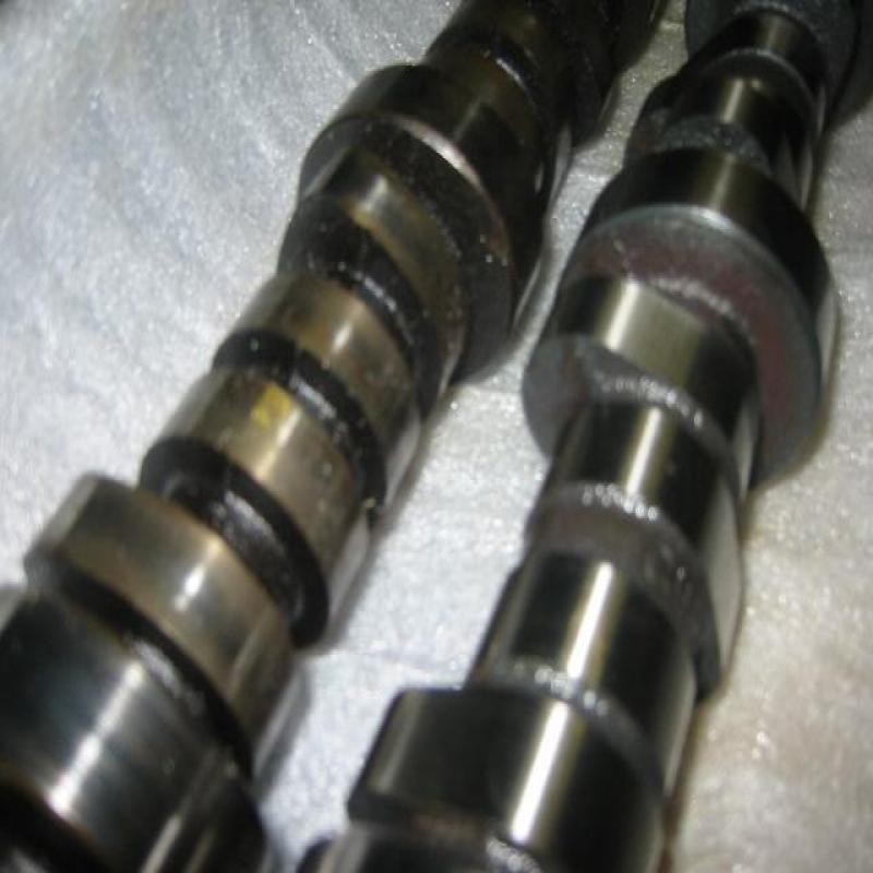

Marrant la comparaison avant / après (à gauche : origine, à droite : perfo)
origine voodoo
Base 37,5 32
Top 43,5 41
Levée 6 9
Ci-dessus les mesures approximatives de différence entre le diamètre de base et celui de l'extrémité de la came, 3mm de différence entre les deux.
Ce qui est amusant aussi c'est qu'on pourrait tailler l'aac perfo dans celui d'origine, y'a assez de matière. Ca donne des idées...
Maintenant, vu le prix, c'est peut-être pas intéressant.

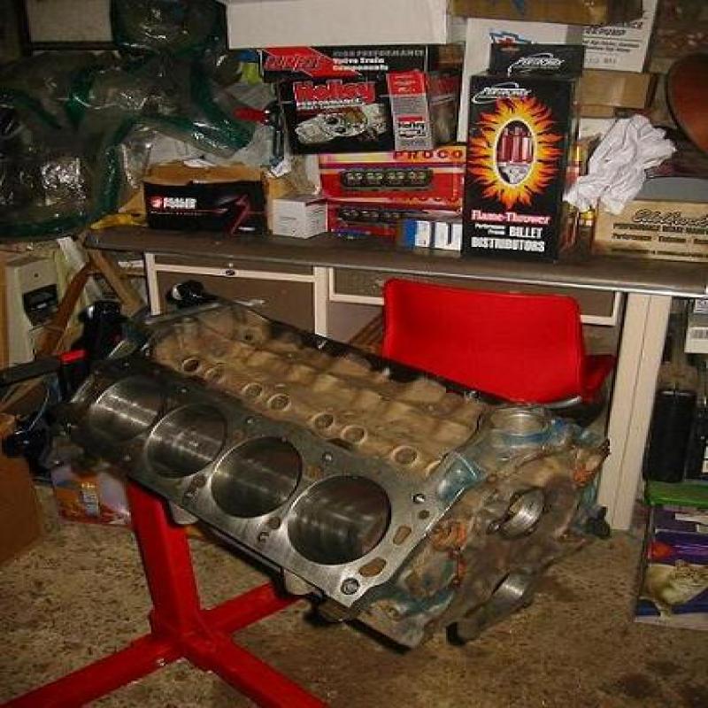

Et voila...
Le bloc de retour de chez l'usineur que je viens de monter sur son stand (mieux que pour le démontage).

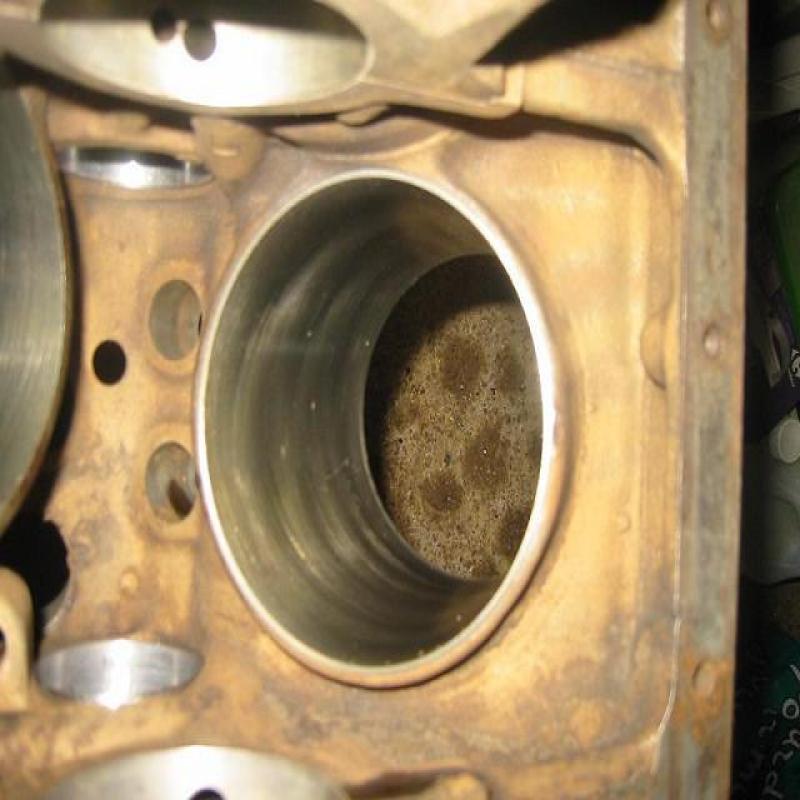

Y'a eu une mauvaise nouvelle n°3 :angry: : en usinant un cylindre, il est tombé sur un trou en débouchant un défaut de fonderie. Il a donc dû chemiser ce cylindre (à droite sur la photo, on voit le bord briller légèrement).
Le bloc est donc en 0.40, et 0.2mm ont été pris sur les plans de culasse.
J'attend le vilo (à l'équilibrage) pour remonter (après décapage / nettoyage bien sûr).
