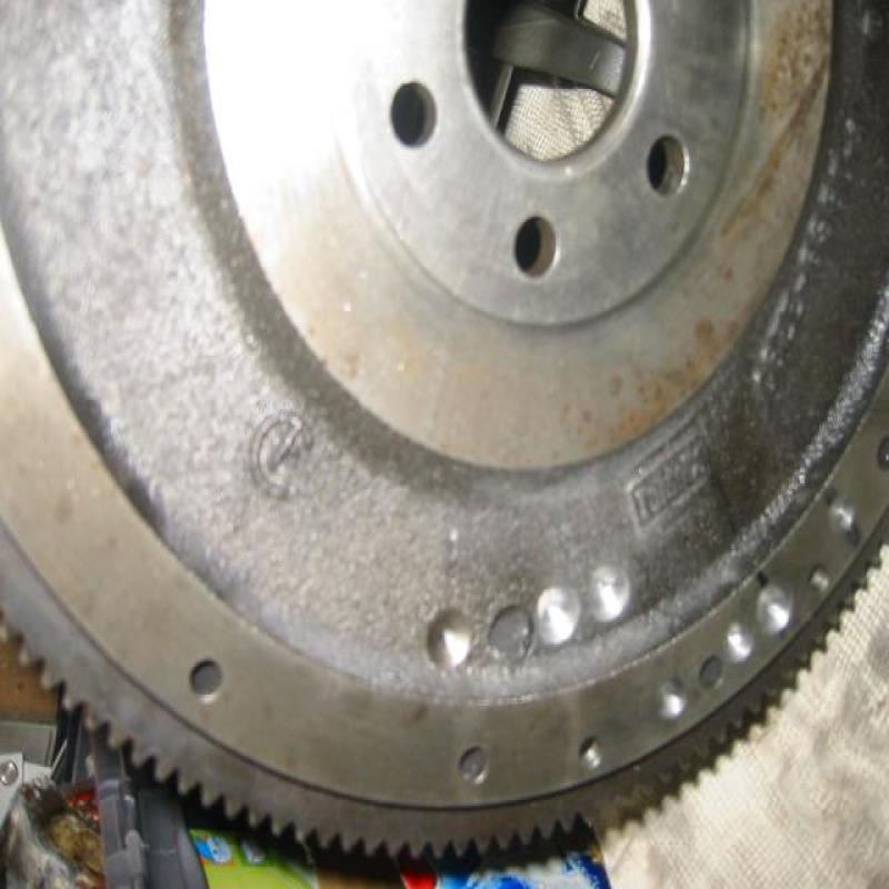

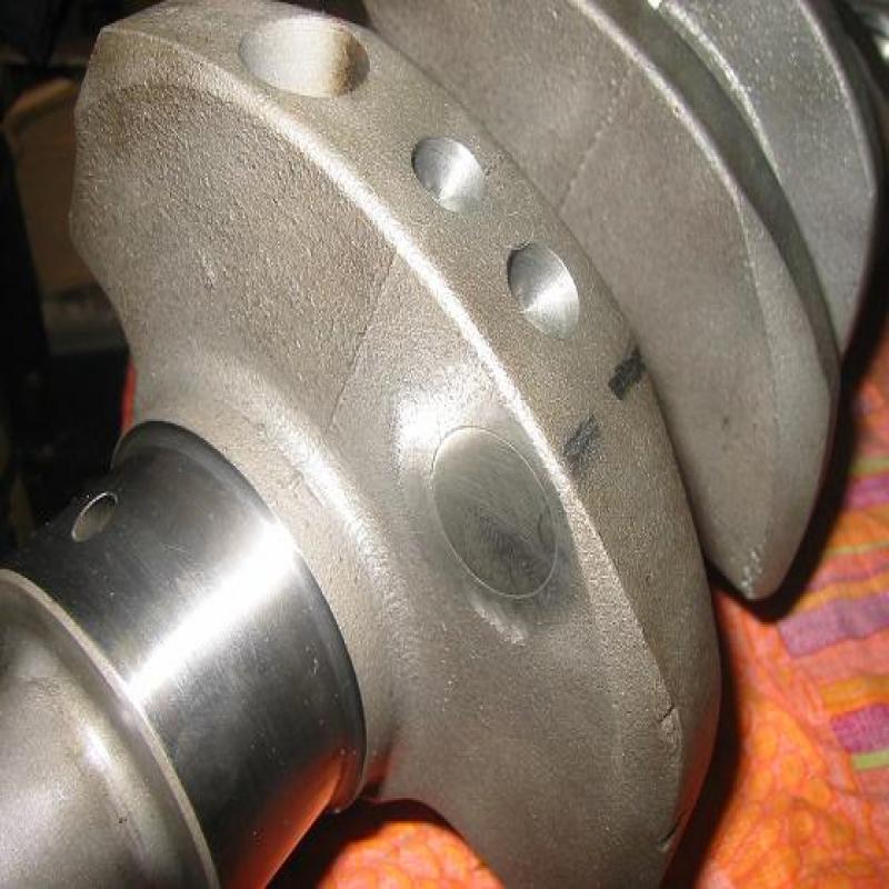

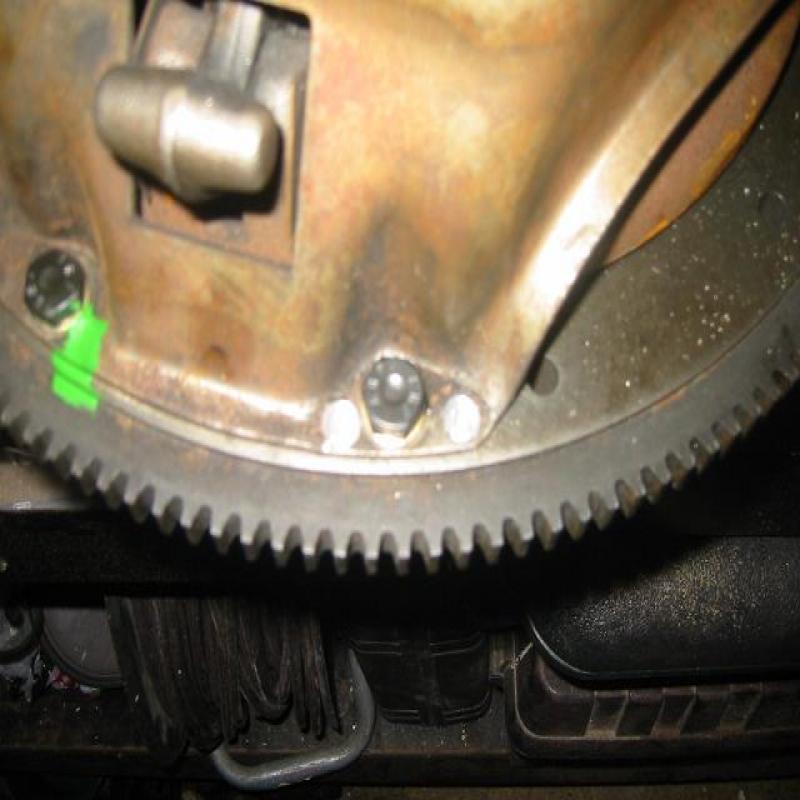

Je suis allé chercher mon vilo qui revient de rectif / équilibrage Samedi.
Je ne l'avais pas vu, car il a été envoyé directement au rectifieur, et plutôt bonne surprise, il s'agit d'un "1M" qui, je crois, est celui qui était monté dans les 289 HiPo, avec un alliage un peu plus résistant.
Il a été équilibré avec le damper, ainsi que le volant moteur et son mécanisme d'embrayage.
Pour le vilo, le mécanicien qui a opéré à inséré un cylindre de "Mallory métal", alliage à base de tungstène qui est beaucoup plus dense que l'acier pour ajouter un contre poids sans modifier la géométrie extérieure (on le devine sur la face du contre poids).
Il est équilibré à 0.2g.

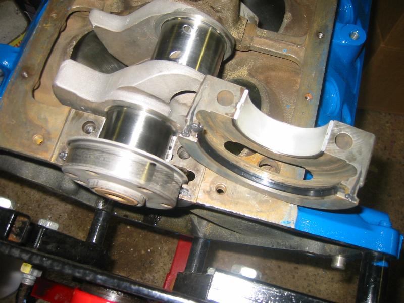

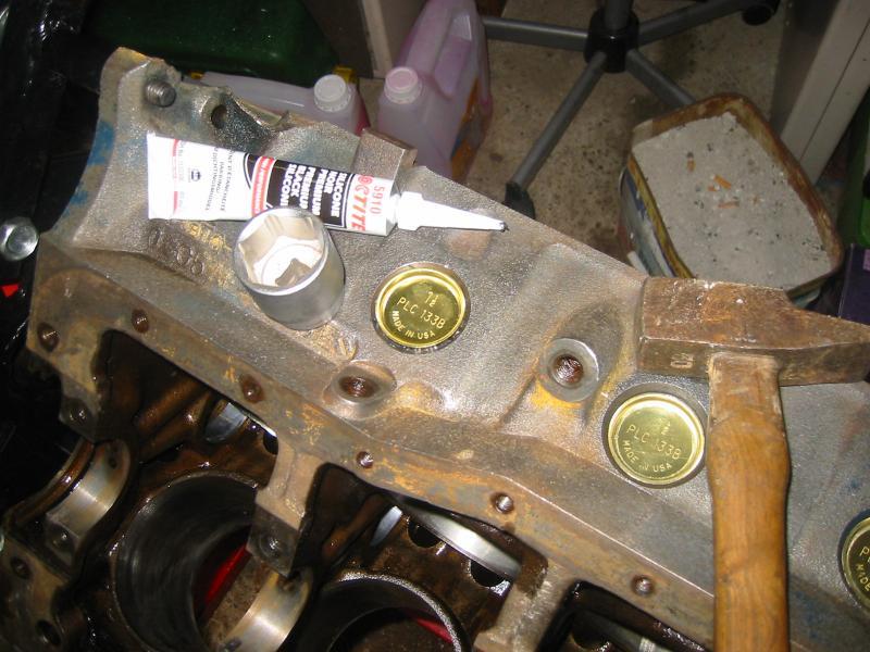

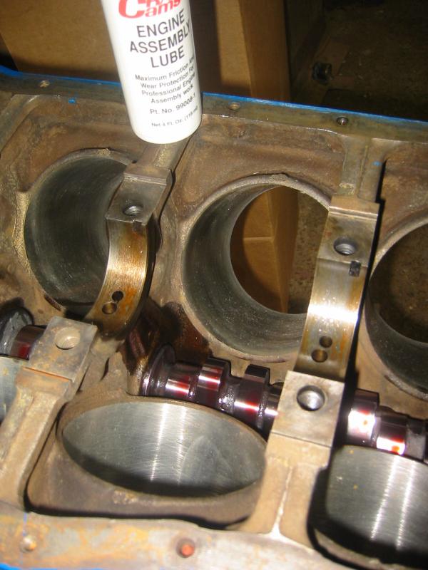

Posté 25 April 2010 - 08:39 PM
Quelques photos de l'avancement du remontage du bloc.
Pose des pastilles de désablage au silicone haute température et à l'aide d'une grosse douille.
Après peinture du bloc, montage de l'arbre à cames généreusement enduit d'huile de montage.

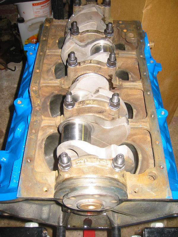

Montage du vilbrequin après avoir huilé et positionné les coussinets. Pour le "rear main seal", je l'ai décalé d'1 cm par rapport à l'axe du vilo, et j'ai mis une lichette de silicone haute température sur les bords.
Je croyais avoir acheté des vis ARP, mais en ouvrant le paquet après avoir posé le vilo, je me suis rappelé que c'étaient des goujons. J'ai donc posé les goujons après les caps, ce qui n'est pas très logique, mais bon.
Serrage à 110 N-m (80 ft-lbs) en utilisant la graisse spéciale ARP.

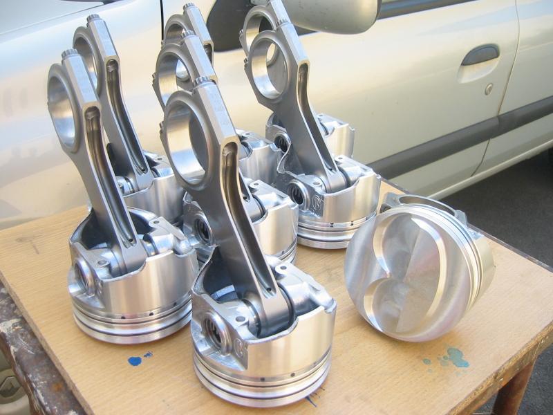

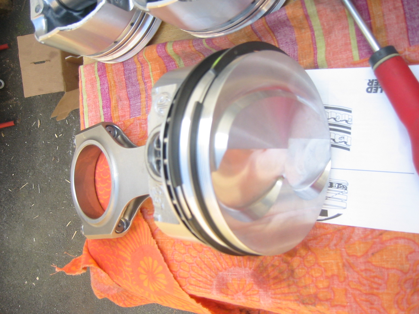

Montage des bielles sur les pistons, gros nettoyage au diluant, et pose des segments.
Je n'ai pas pu monter les bielles sur le vilo car je n'ai pas de douille 12 pans :angry: . Je viens de commander un set ce soir pour pouvoir avancer.
Ce message a été modifié par RV08 - 01 May 2010 - 05:10 PM.

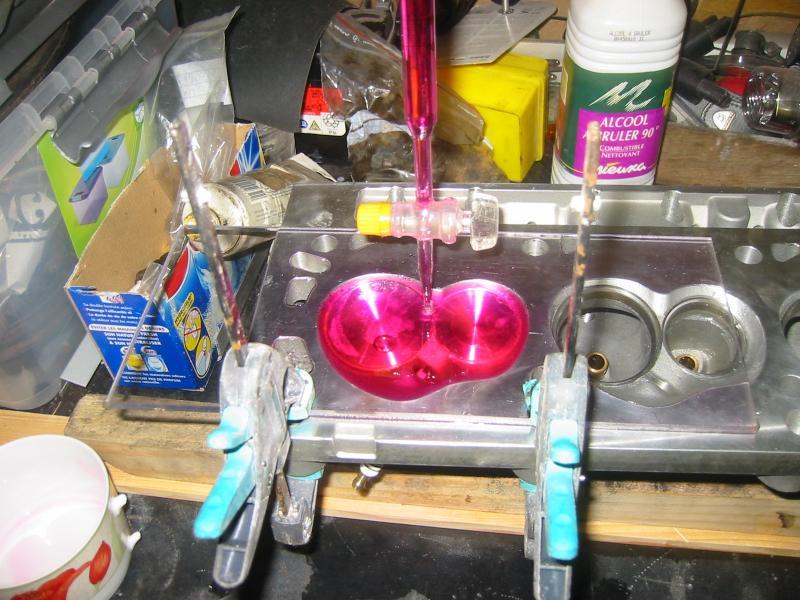

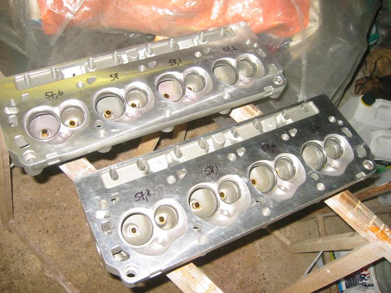

Au programme aujourd'hui, mesure des chambres e combustion en vue de leur équilibrage, car il serait domage d'annuler l'effet de l'équilibrage du bas moteur aux petits oignons par des volumes de chambre disparates qui génèreraient des pressions différentes.
Je monte les soupapes sans ressorts sur les sièges desquelles je dépose de la graisse pour faire étanchéité. Je pose une bougie.
Des cales pour être au niveau, une plaque en plexi perçée, des serre joints, de l'encre d'imprimante jet d'encre diluée et une burette (ça me rappelle les tp de physique chimie au lycée...)
Au final, une différence d'environ 1 cm3 entre la plus grande et la plus petite. Demain : Dremel !
Sur les deux culasses, la chambre la plus petite est au même endroit, elles ont dû passer sur le même moule..

Je me pose qqes questions concernant le calcul de la chambre de combustion.
- Comment être certain à 100% qu'il n'y a pas d'erreur? OK on remplis de liquide au goutte à goutte mais il doit y avoir un facteur d'erreur?
- Comment être certain de dremeler là où il faut pour aggrandir la chambre de combustion sans nuir à la forme de celle-ci?
- Marque de tes culasses?
A ce stade, il faut penser à tout:
- Etre certain que les pistons ont les bon + ou - cc donnés
- Planétié du plan de joint
- Compression des ressorts vraiment comme specs données
- etc...
Qu'en pense Romuald?
#77 thor_eyerdhal
  • 9826 Messages :
Posté 06 May 2010 - 02:49 PM
Ce sont des Chinoiseries Procomp me semble t-il Image IPB
Pour la mesure, la précision de la burette est bien inférieure au cm3, donc pas de soucis de ce coté là.
Effectivement il faudrait faire de même avec les pistons car ils peuvent avoir aussi des écarts et certains pourraient par hasard corriger les écarts des culasses, ce qui ne sera plus le cas une fois celles-ci égalisées...
Si on le fait coté coté culasses il faut le faire coté pistons.

#80 RV08
RV08
  • 158 Messages :
  • Location:Sainte-Ménéhould (51)
  • Mustang:Fastback 1967 289 4v
Posté 06 May 2010 - 08:41 PM
Merci pour vos encouragements et vos remarques.
Sur l'utilité d'équilibrer les volumes de chambre, je ne saurais dire jusqu'à à quel % de différence entre les chambres ça sera déterminant dans le bon fonctionnement du moteur. Ce que je peux dire en revanche, c'est que ça me coûte le prix d'une burette (20€), un peu de temps, et que j'aime le faire. Alors je ne me vois vraiment pas monter un moteur dont j'ai fait équilibrer l'ensemble mobile à prix d'or, et poser des culasses telles quelles sans rien vérifier, par empressement.
De plus, j'avais déja repris les chambres pour ouvrir les parois adjacentes aux soupapes (les anglophones ils appellent ça unshroud) donc je voulais vérifier que j'avais pas créé de déséquilibre.
Enfin, comme Thor le rapelle <_< , mes culasses n'ont pas la plus noble des origines, étant moi-même dans l'industrie, j'ai procédé à une sorte de contrôle qualité à réception...
Pour ce qui est des pistons, mes ensembles pistons / bielles sont de réputation plus connue (Eeagle / KB), je mise donc sur un dimensionnel plus précis. Les pistons sont usinés, donc les errements de fonderies logiquement rectifiés. En plus, je suppose (peut-être à tort) que chaque piston sort du même moule.
Pour terminer, je fais deux mesures par chambre, et si je retrouve la même valeur à 0.2 près, je prends la moyenne. Si c'est trop éloigné, j'en prend une troisième, et je fais la moyenne des deux proches. Je n'ai eu à le faire qu'une fois, le robinet de la burette s'était bouché. Bien sûr, je ferai une mesure après rectif.
Voilà, comme j'en ferai pas 100 des moteurs dans ma vie, je prens le temps de le faire du mieux que je peux, même si parfois, peut-être, le mieux est l'ennemi du bien !
