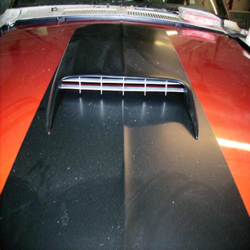

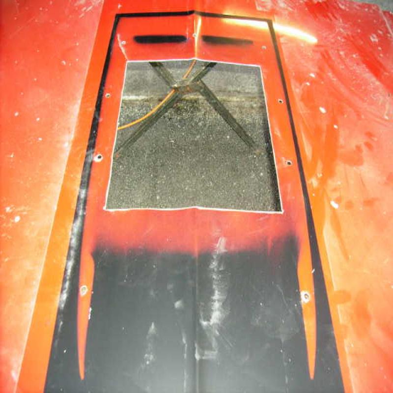

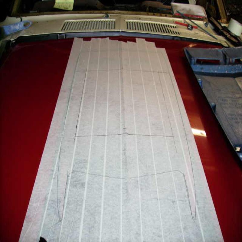

et découpe du capot et mise en place du scoop B)
oh le beau scoop :)

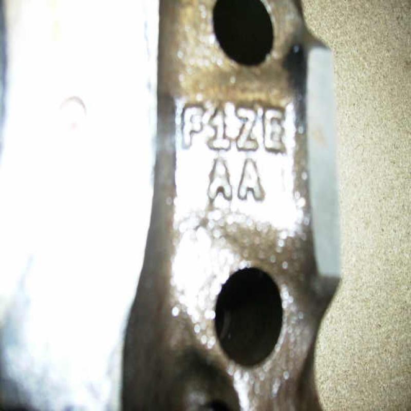

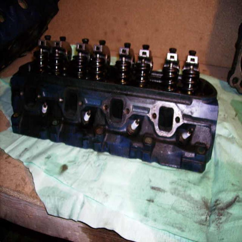

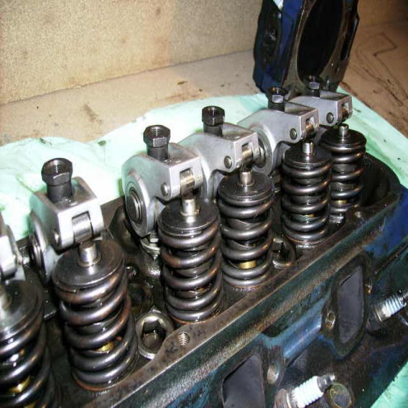

mais la vrais bonne nouvelle ne viens pas de ce block
qui est pour le moins commun mais des culasses :)
c'est tout simplement celles que je voulais :rolleyes:
des culasses fonte F1ZE avec de grosses soupapes
et des conduits d'échappement énoooormes :)
donc fiabilité de la fonte et performances que demander de plus B)
je mets donc des photos de ces magnifiques culasses

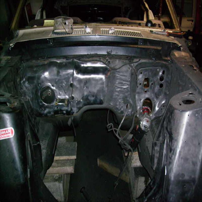

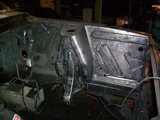

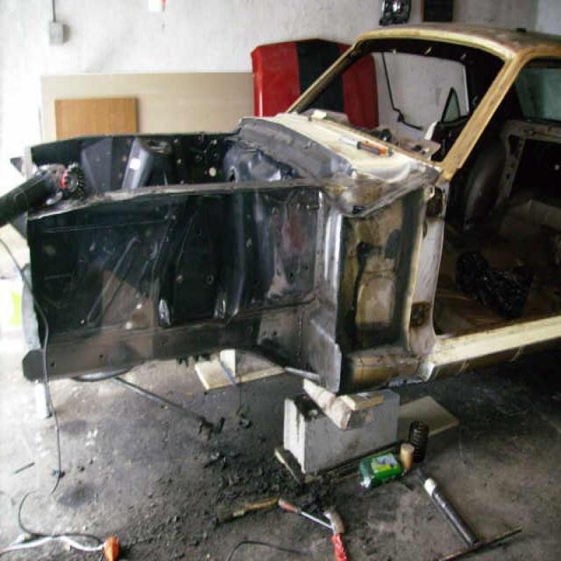

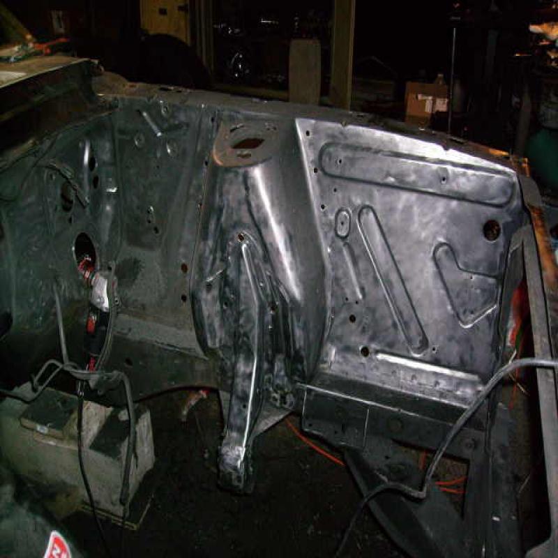

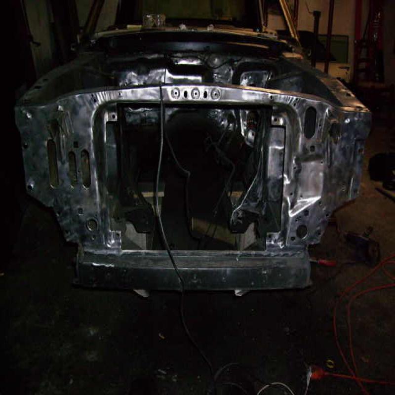

et j'avoue que je me suis planté sur le temps de travail
pour le décapage total du compartiment moteur
c'est beaucoup plus long que je ne pensais mais bon ça avance
ma caisse est sur cales
décapage du coté chauffeur je suis pas allé partout jusqu'a la tole c'était pas utile
le coté interne
a l'origine c'est un espèce de blackson chiant a enlever :angry:
mais avec du temps et de la sueur ça part
la cloison par feu
c'est pas trop mal partis mais avec tous les plis de la tole c'est long
et d'ailleurs c'est pas fini dans les petits coins mais brosse HS
donc j'y reviendrais pour finioler les détails
la partie avant
casi fini reste aussi deux trois finitions dans les petits coins
donc il me reste a faire tout le coté passager
interieur et exterieur et finir les petits coins
un bon nettoyage dégraissage
l'antirouille les joints
et une bonne couche de barbouille noir satinée
et ça sera pas mal :)
je me suis acheté une ponceuse exentrique
comme ça je vais pouvoir attaqué la carrosserie
sous peut c'est la partie que je préfère :)
