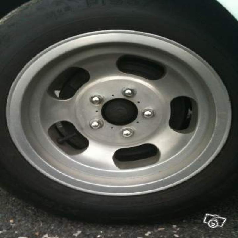

tout d'abord un autre 302 on ne sais jamais ça peut servir :mrgreen: et non je ne fait pas de collection :lol:

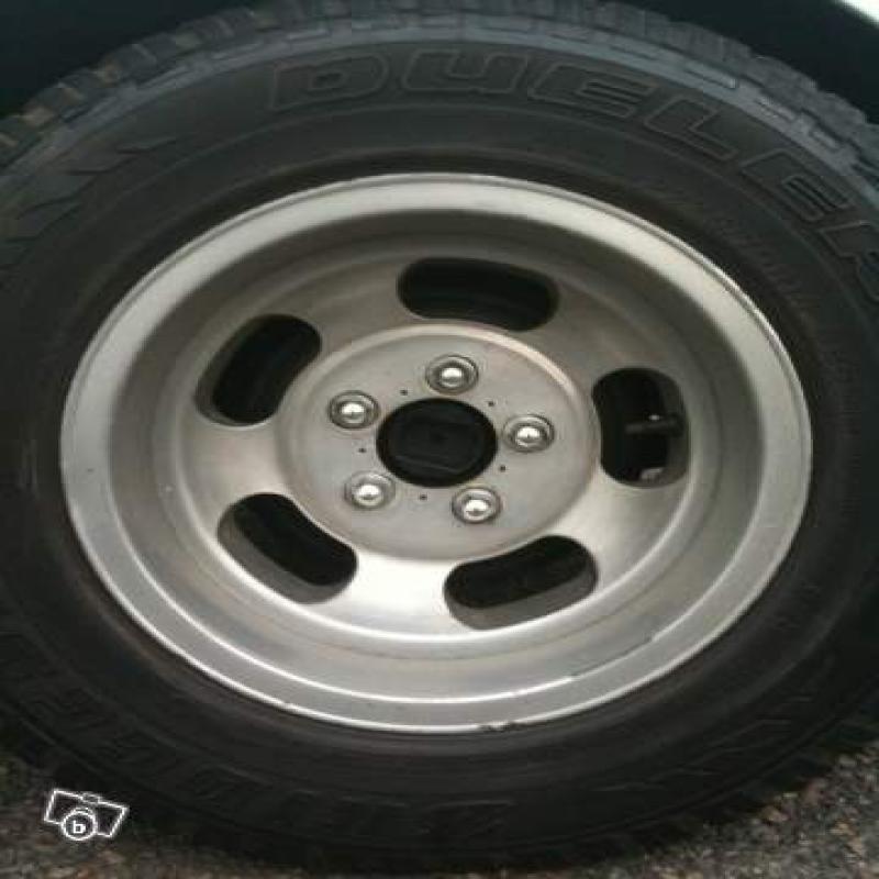

et dimanche je suis allé chercher un petit plaisir pour ma voiture elle le mérite bien
des jolies petites jante des bonne année comme j'aime :wub:
ce sont des indy mag réplique des wolf race
en 7 par 14 et 8 par 14 chaussées en 195 et 225 / 70 /14
allé je vous mets une tite photo :P
et c'est tout pour aujourd'hui la suite jeudi :mrgreen:

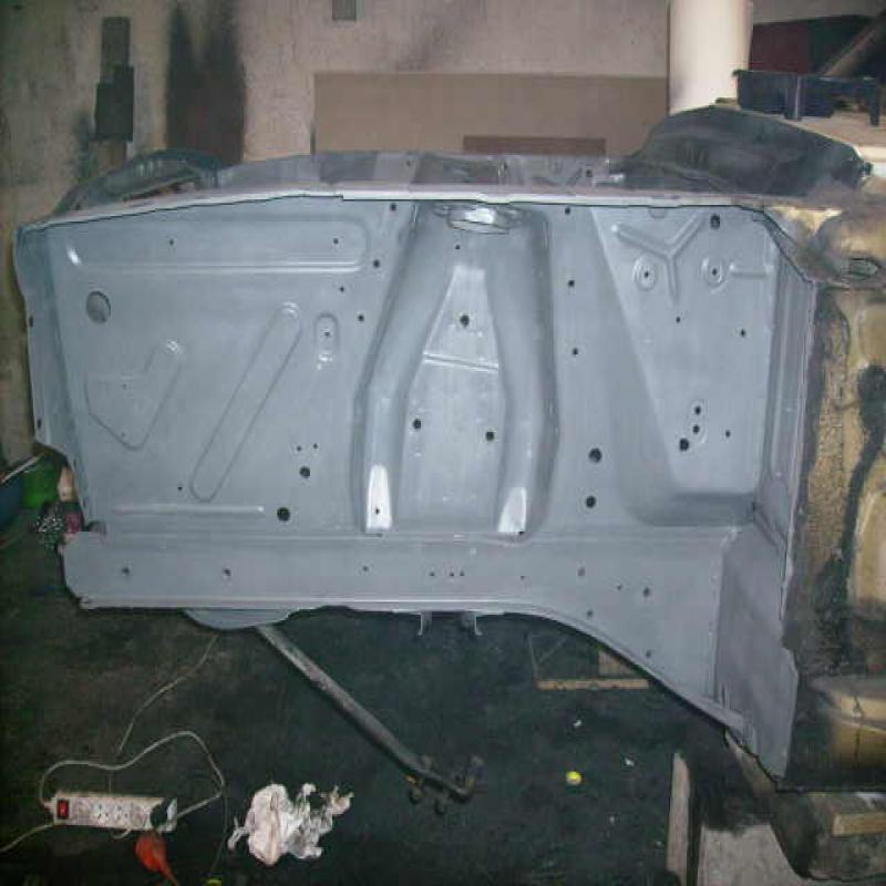

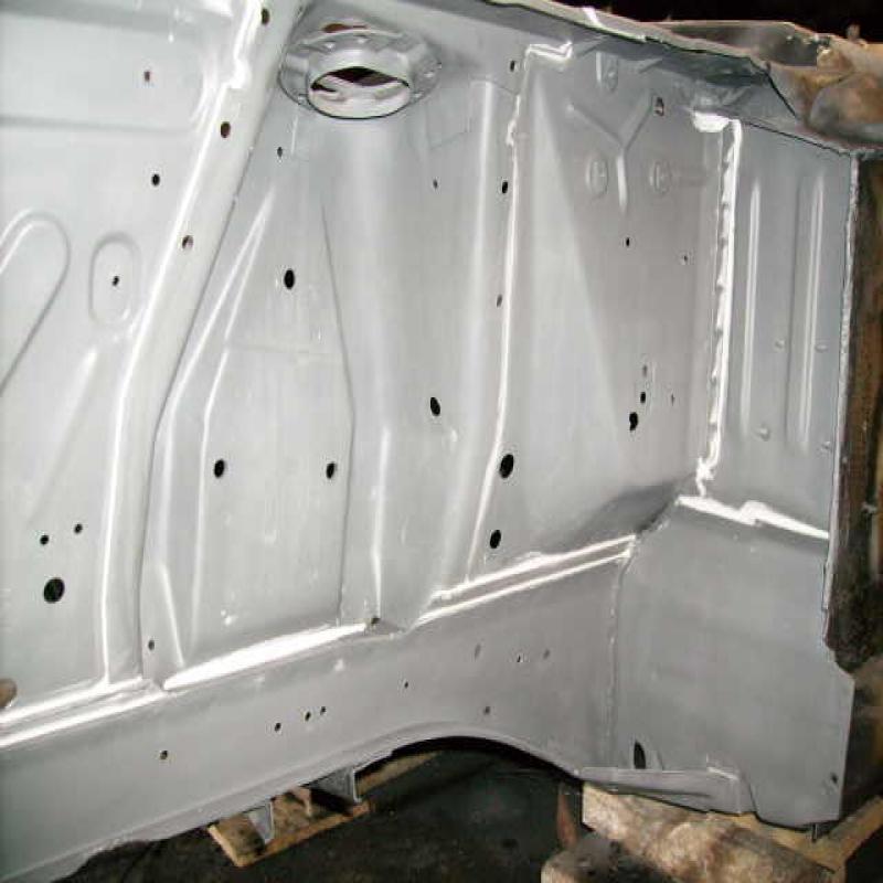

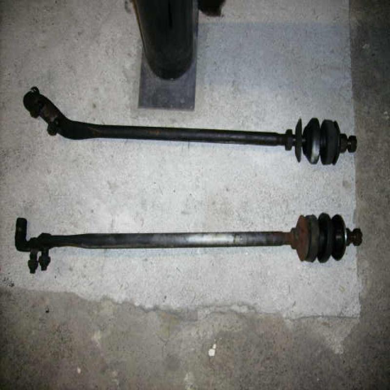

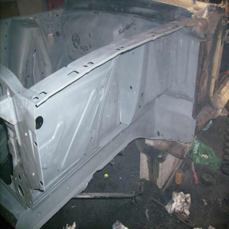

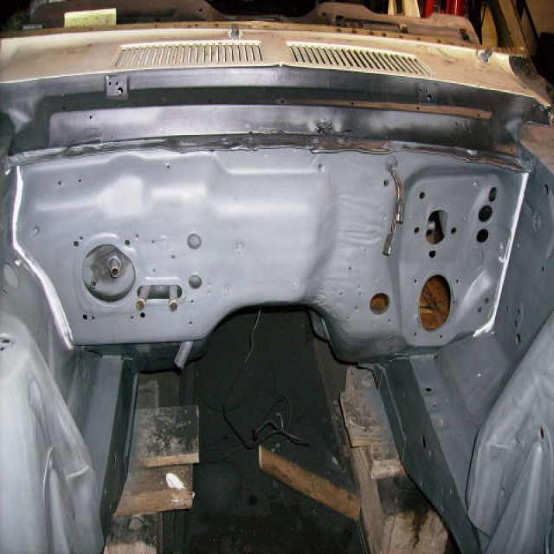

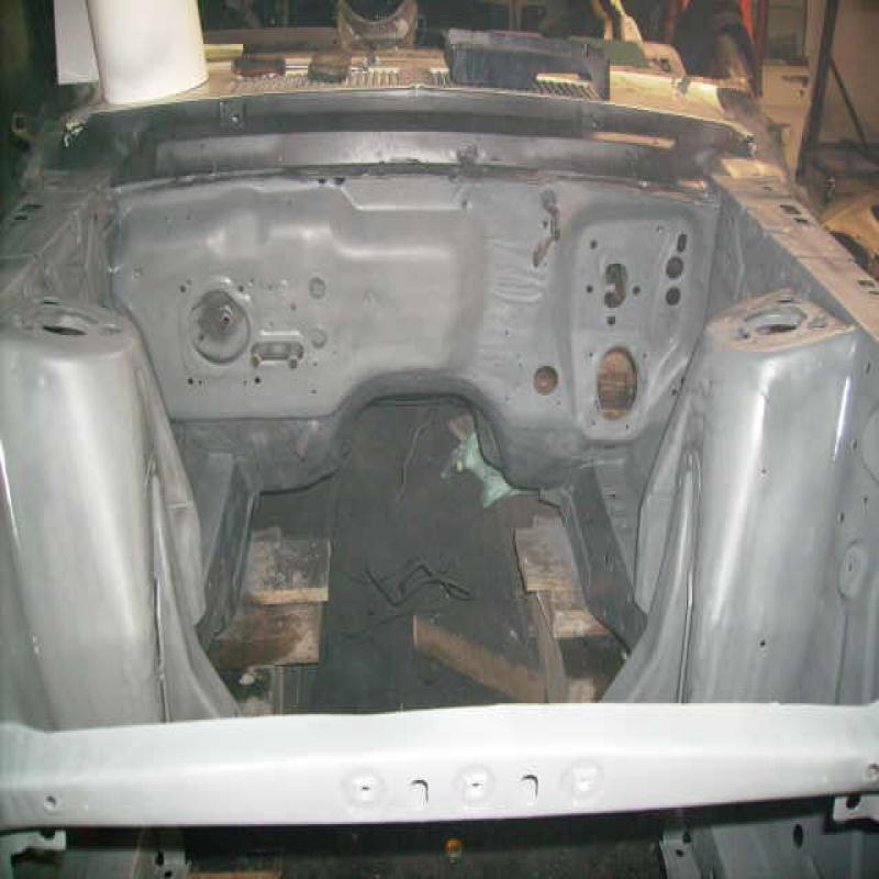

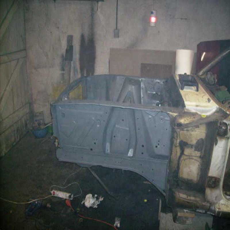

bon aujourd'hui un bon morceau de tombé
j'ai fini de décaper le compartiment moteur
et les cotés exterieurs
un petit coup d'antirouille la dessus est c'est déjà beaucoup plus joli
par contre pas moyen de déboulonner les tirants de chasse si y'a une astuce
je suis preneur je précise quand meme que ça fait au moin 15 jours que je leurs mets du WD40 tous les jours je cale
allez place aux photos :)

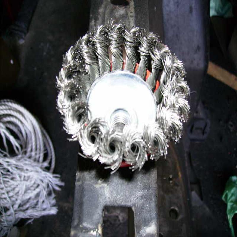

et ça c'est une des brosses que j'ai utilisé pour décaper tout ça (j'en ai bousillié trois <_< )
a utiliser avec lunettes de protections obligatoire et casque anti bruit
ça arrache grave

Pour les tirants mets un embout d'un mètre en plus... te laisse pas emmerder par un bout de féraille :wink:

Posté 07 March 2010 - 06:41 PM

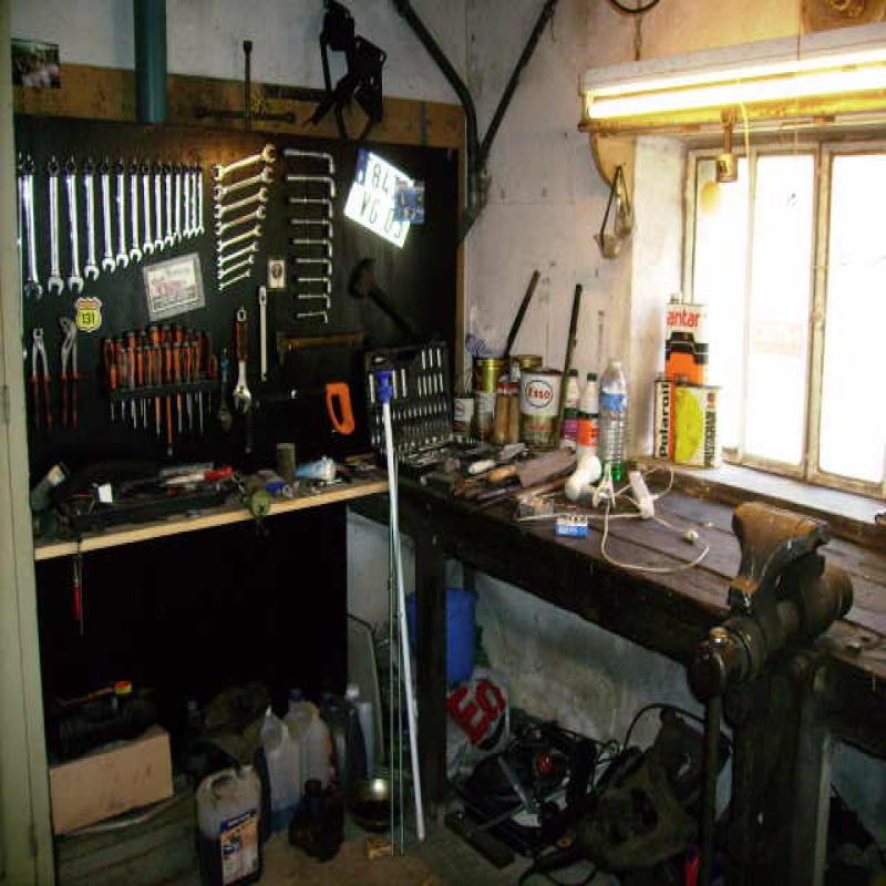

YESSSSSSSSSSSSSSSS
je les ai eus ses sal&<pries de tyrans :mrgreen:
après une bataille acharnée qui a durée un certain temps
JE LES AI EUS oufffff :) content le james :D
la preuve en images

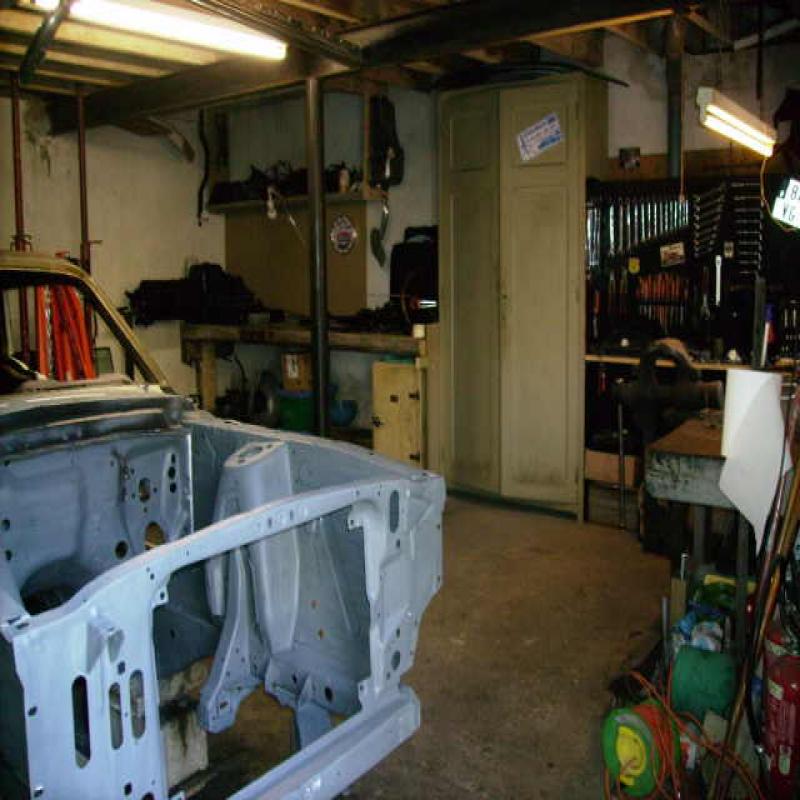

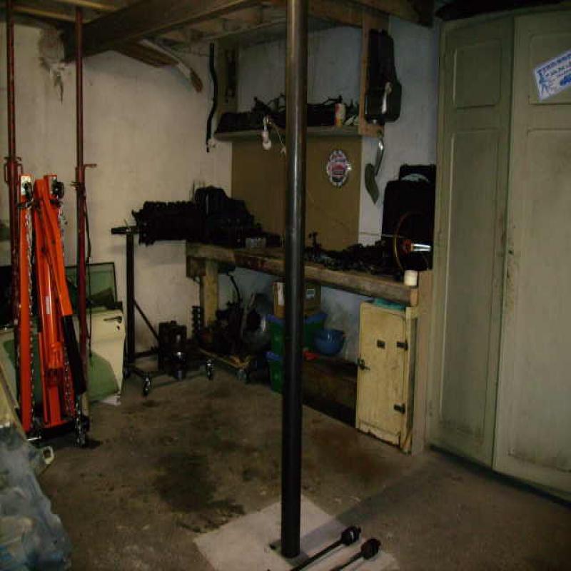

j'en ai profité pour faire mes joints de carrosserie
(ça vas c'est pas trop dur ça :mrgreen: )
et comme j'ai fait un peut de rangement
je vous présente mon royaume :lol:
voila c'est tout pour aujourd'hui
Américan Motor Cult

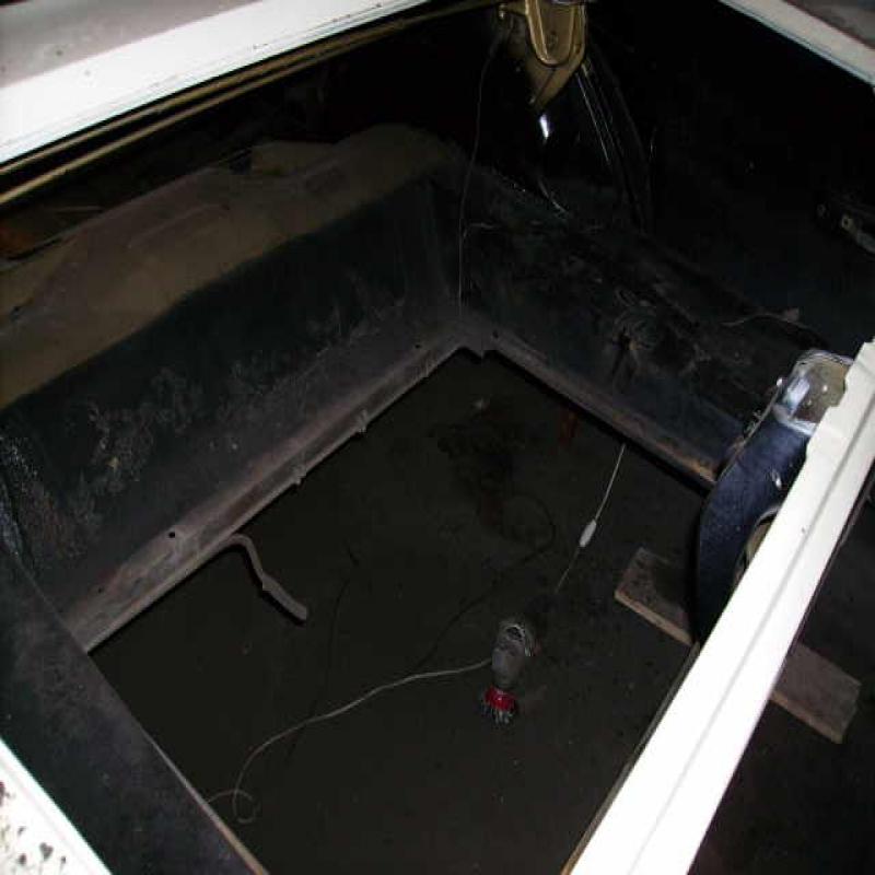

#90 james
james
  • 982 Messages :
  • Location:montluçon 03
  • Mustang:Mach one 1973

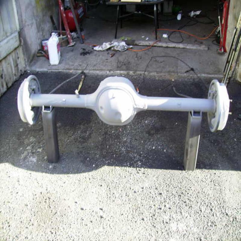

Posté 18 March 2010 - 09:21 PM
salut :)

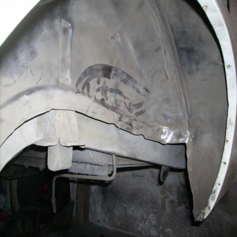

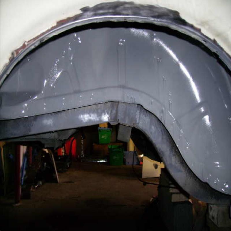

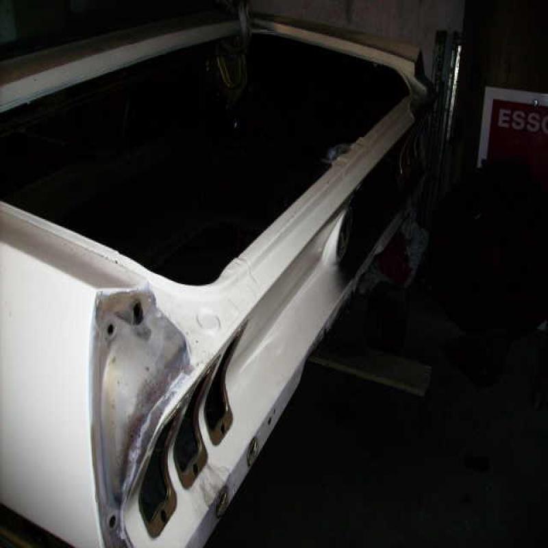

bon aujourd'hui j'ai attaqué l'arrière
j'ai donc démonté toute la partie arrière
feux,pare chocs,reservoir,amortisseurs,lames de ressorts et le pont
et décapage des passages de roues la séance de contorsion je vous dit pas :mrgreen:
allez je vous mes les tofs
a plus
Américan Motor Cult

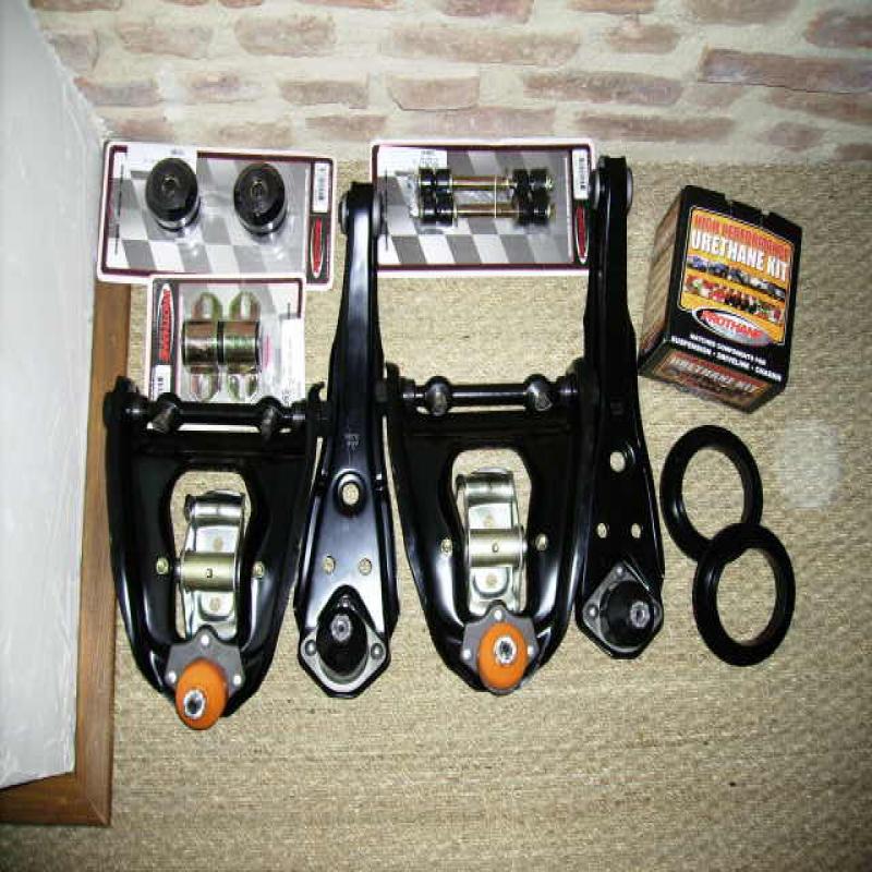

aujourd'hui j'ai reçu mon train avant grab a trak
et bin je suis super content
que c'est beau tout ce neuf ça me rend tout chose
faut m'excuser mais je suis pas habitué (lol)
je mettrais des photos des que je peut
a plus

Moi j'ose pas virer tout le train avant pour décaper le compartiment moteur parce que j'ai peur de pas savoir le remettre :unsure:
Par contre, la brosse que tu utilises est mieux que la mienne... vais aller changer tout ça moi !

et pour ce qui est de la brosse tu trouve ça a brico dépot (je sais pas si y'en a en belgique )
mais comme j'ai dit plus haut prend des lunettes de protections et un casque anti bruit ça décoiffe grave
et ça se monte sur une meuleuse

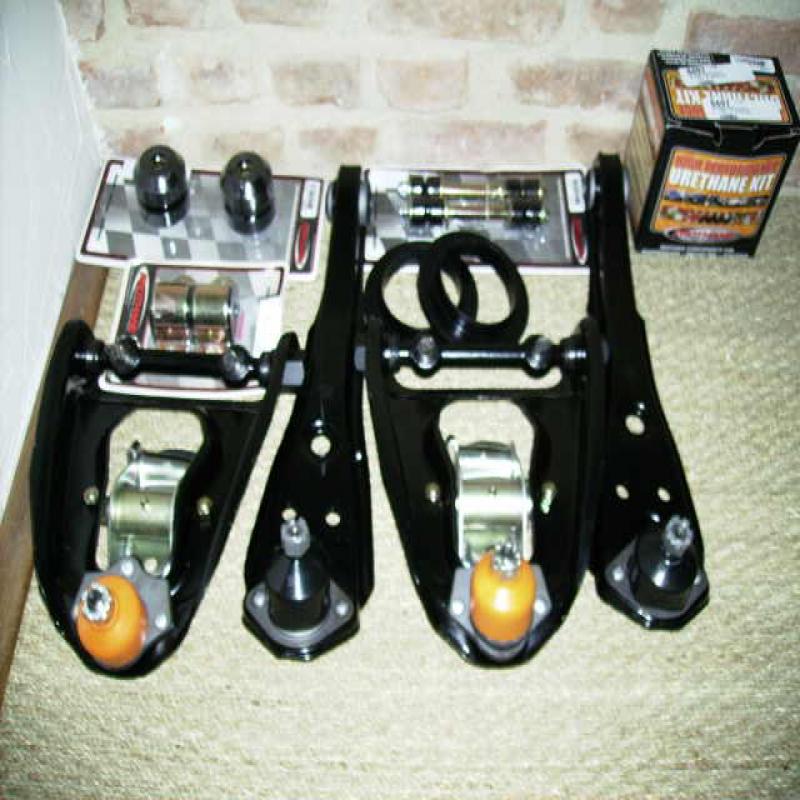

bah si tu avais pris la peine de lire en entier tu aurais vu que j'en ai parlé pffffff
et voila les photos de mon train avant reçu en direct live des states
Ce message a été modifié par james - 25 March 2010 - 08:20 PM.

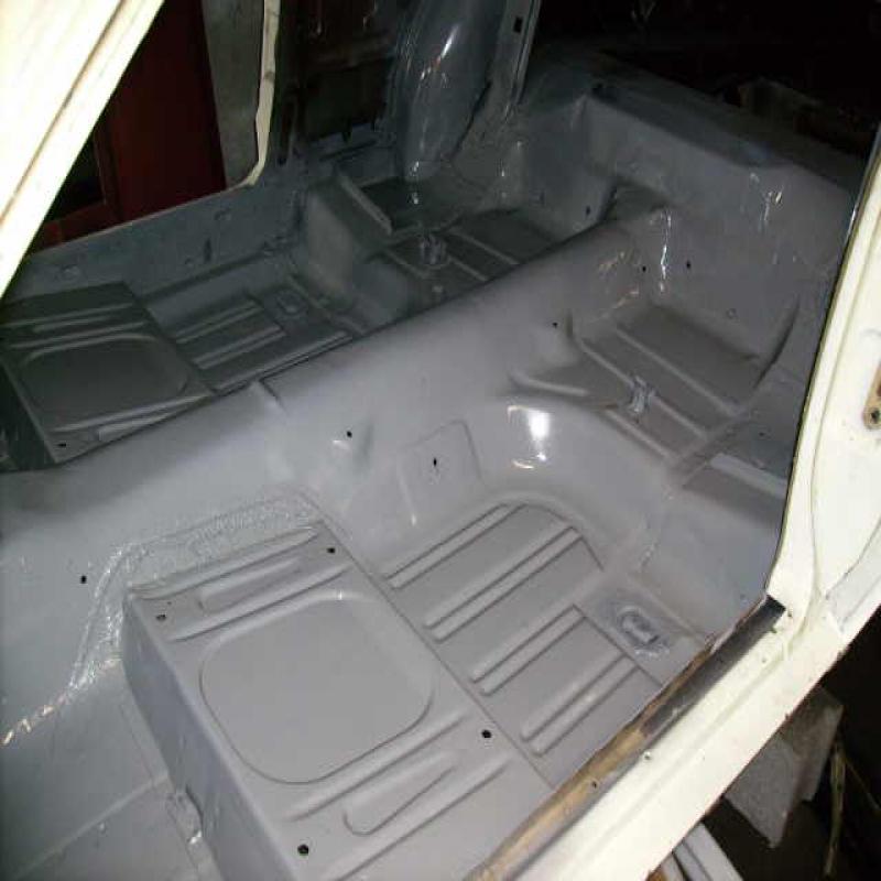

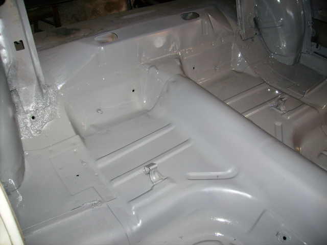

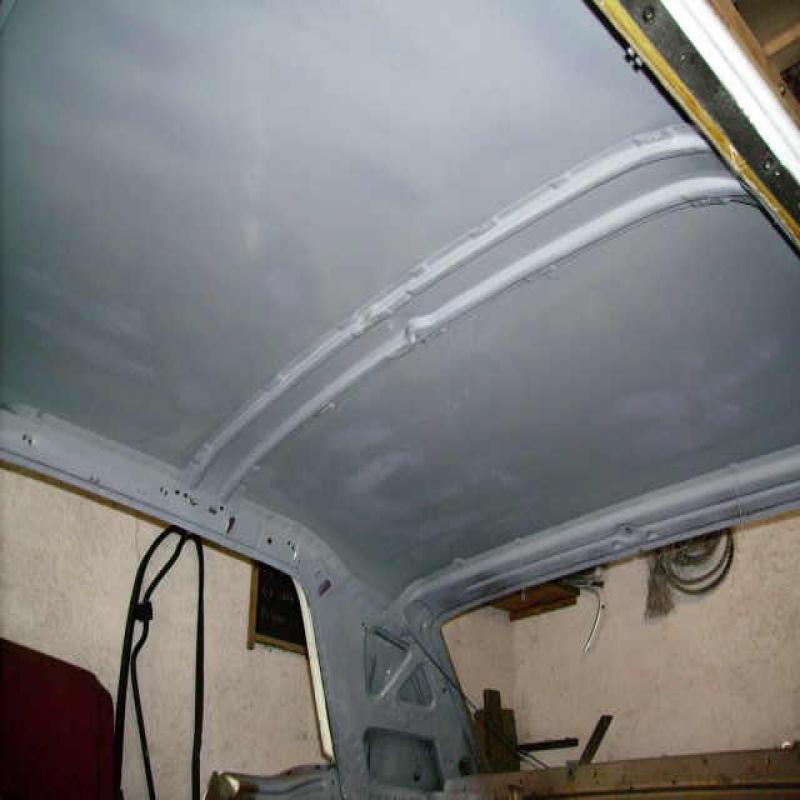

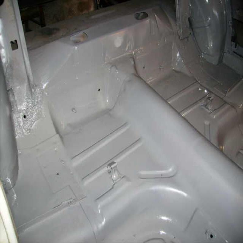

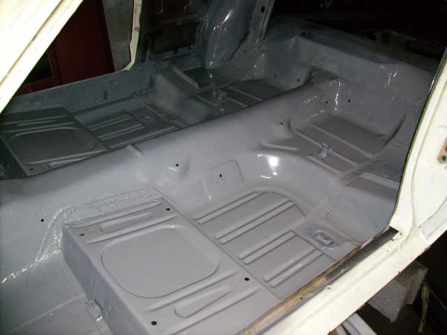

bon alors
je vous raconte ce que j'ai fait aujourd'hui ou pas ?
bah vu que j'y suis je vais tout vous dire :P

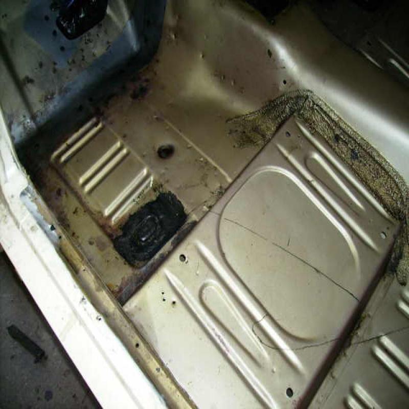

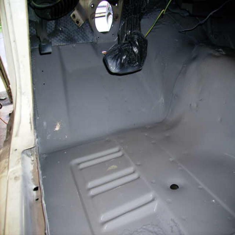

j'ai gratté tous l'interieur du sol au plafond
de façon a passer mon antirouille
ensuite antirouillage :lol:
le toit aussi y'a eu le droit j'avais le pistolet a la main
et il passais a proximité :mrgreen:
les passages de roue ont eu leur doses aussi
bah tant qu'a faire
et comme il me restait un peut de barbouille j'ai fait le pont
voila pour aujourd'hui B)
