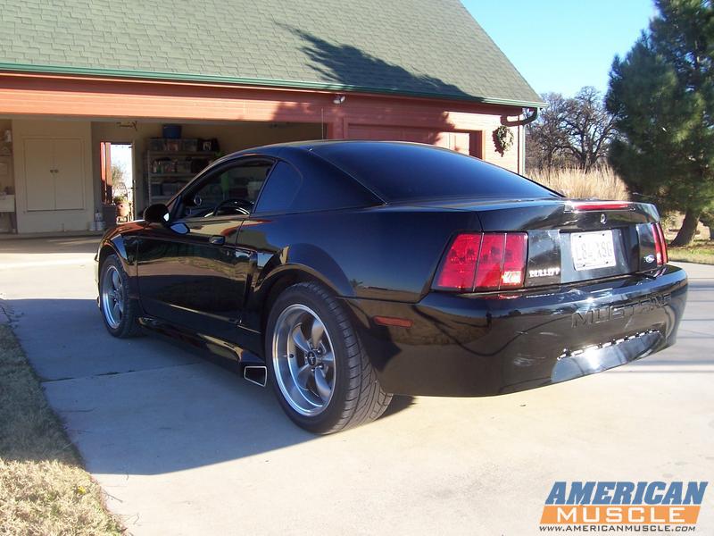

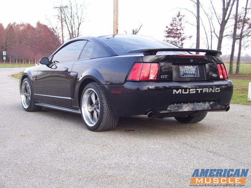

T'as raison il semble que maintenant la 9" n'existe plus qu'en deep dish. Il y a 4/5 ans elle n'existait qu'en "normal" cad "machined lip" mais pas deep dish. Puis il y a 2/3 ans la deep dish en 18x10 et 17x10.5 sont apparues.
Les confs standards etaient 9" machined lip a l'avant et deep dish 10" a l'arriere en 18 ou 10.5x17 comme ci dessous.

Oui ok. Mais je ne voulais pas de largeur différente entre l'avant et l'arrière pour plusieurs raisons :
- impossibilité d'intervertir les roues pour répartir l'usure ;
- monte pneumatique différente et même en respectant le "quasi" même diamètre extérieur, il reste toujours une différence qui peut poser un problème suivant le réglage de la centrale ABS. Diamètre différent = vitesse de rotation différente et dans certains cas (rares tout de même en dessous de 3% de différence), l'ABS peut se déclencher inopinément au freinage, même sans amorce de dérapage, mais surtout, c'est l'anti patinage qui se déclenche aussi à certaines vitesses, et sans raison. Je connais des gars aux US qui ont eu des problèmes et qui n'arrivaient pas à dépasser 70 mph. Au delà, l'antio patinage se déclenchait et le moteur se mettait en régime appauvri, l'horreur.
