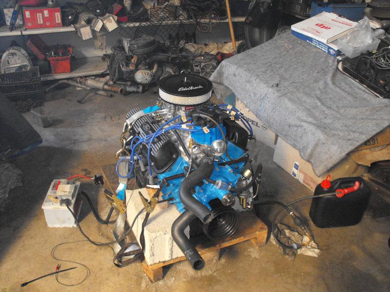

La suite mon collégue voulait un démarrage du bloc hors du véhicule , c'est le boss.
Un peu plus de manutention , mais bon !!!!!!!
Avant les premiers tours de vilebrequin ,
VERIFICATIONS

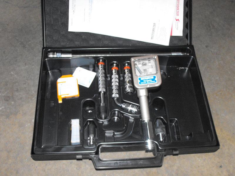

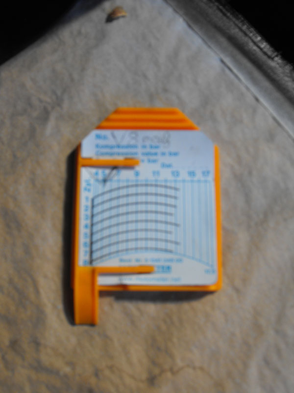

Prise des compressions sur chaque cylindre pas trés significatif , mais pour voir si elles sont équilibrées.
Compressionmétre
RESULTAT (PAs tres lisible photo floue)
entre 12.5 et 13.25
VERIFICATION
niveau d'huile 20W50
Pression d'huile (branchement d'un mano provisoir , pour savoir si la pompe à huile fait bien son travail et que la lubrifictaion est faite partout dans le bloc) sans démarrage juste au démareur.
Essence mélangé à 10% huile de synthése 02 temps.
ET C'EST PARTI

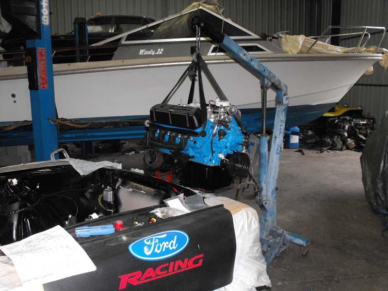

Posté 16 November 2011 - 06:45 PM

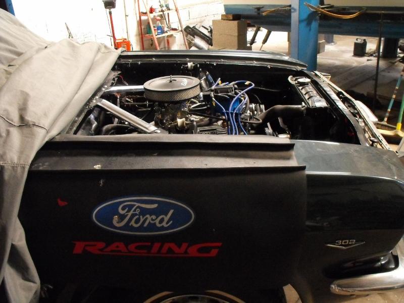

Aprés un petit temps de pause ou plutot pas trop le temps

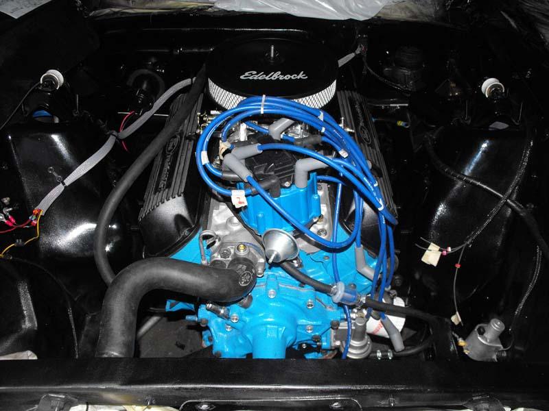

Ca y est cet aprés-midi le coeur de la bête est revenue dans son compartiment
LA CLASSE NON !!!!!!!!!!!!!!!!!!!

on peut faire tourner un moulin sans eau un moment ?
#229 mikistang
mikistang
  • 749 Messages :
  • Location:BAVAY 59
Posté 17 November 2011 - 12:19 PM
Pas de soucis mais pas 10 mn . juste fait 02 ou 03 démarages

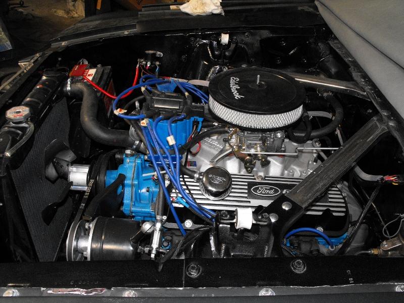

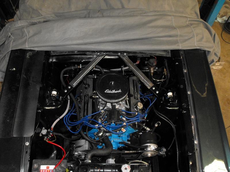

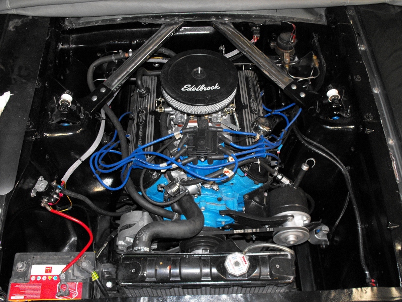

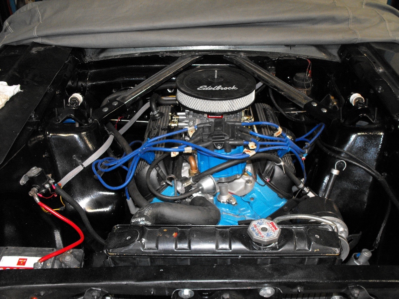

voici quelques nouvelles , le moteur est complet et il tourne plutôt pas mal.
Je n'ai pas eu trop le temps de continuer mon topic comme le reste , mais le remontage des périphérique , il n'y a rien de sorcier.
voici quelques photos de la bête et ses éléments au complet (enfin presque , vous pourrez remarquer que les durite de chauffage ont été shuntées, et oui le radiateur de chauffage qui n'était pas neuf a lâché donc tout dans l'habitacle)

combien avais tu sur ton mano de pression d'huile comme valeur lors de l'essai ?

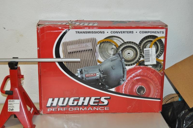

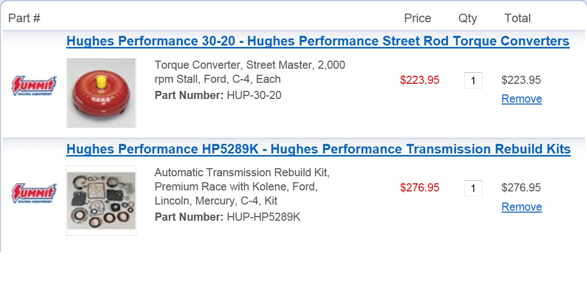

Après la moteur on va s'attaquer à une autre réfection d'un autre petit élément la boite automatique FROD type C4 de 1968 , un JEU d 'ENFANT il parait !!!!!!!!!!!!!!!!!!!!!!!!!!
tout d'abord j'étais parti pour l'achat d'une boite rebuilt au US , mais les finances étant au plus bas , j'ai décidé de me lancer on verra bien.
Je vais tenter de faire partager mon expérience comme pour la réfection du moteur.
Premier étape commande des pièces de refection KIT et convertisseur Neuf , je me suis orientier vers la marque HUGUES ( Merci DEOME)
en suite la bible
et beaucoup de doc recherchées sur le net youtube , etc .........

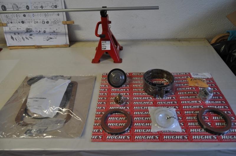

Posté 30 May 2012 - 05:20 PM

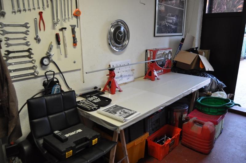

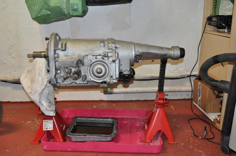

Seconde étape préparation du laboratoire :lol: :lol:
le kit HUGUES le converto est bloqué par la douane , ils ne savent pas ce que c'est donc envoi attestaion sur l'honneur pour leur indiquer le matériel en question.Kit HUGUES (800x531).jpg Kit HUGUES 2 (800x531).jpg
et la vidange de la boite

Sur le mano d'origine, la pression est montée tranquillement jusque un peu plus de la moitié , mais ne s'agissant que d'un premier démarage ce n'est pas encore trop significatif.
