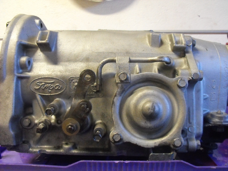

Un petit éclaté de la boite avec la dénomination des pièces
Fichier joint  C4C5.pdf   205.5 Ko   2050 Nombre de téléchargements
DEMONTAGE

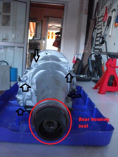

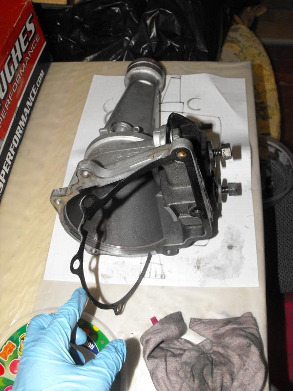

moi j'ai commencé par la queue de boite .
5 écrous
Un joint papier
Ce message a été modifié par mikistang - 04 June 2012 - 12:55 PM.

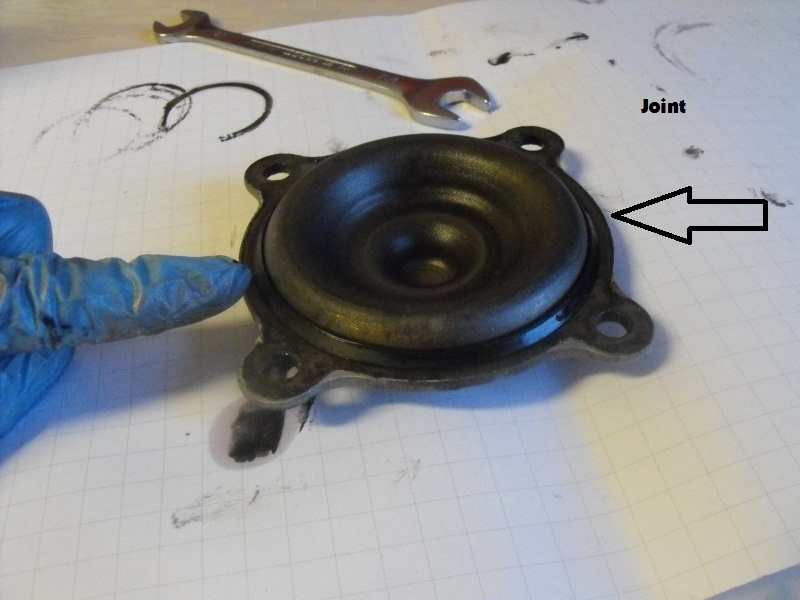

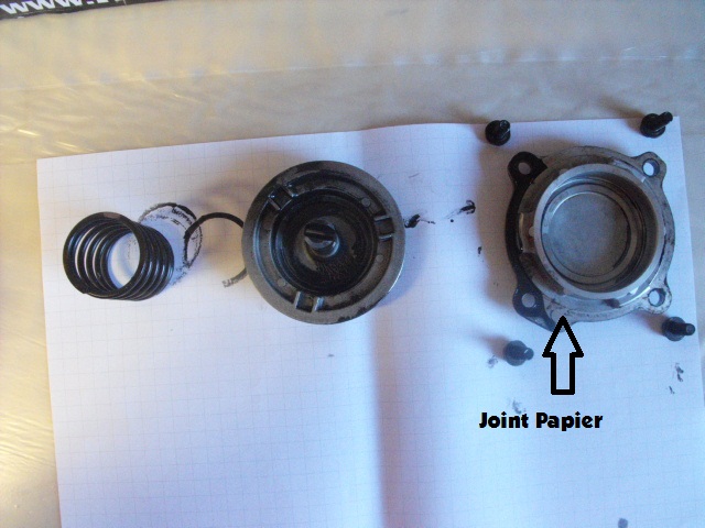

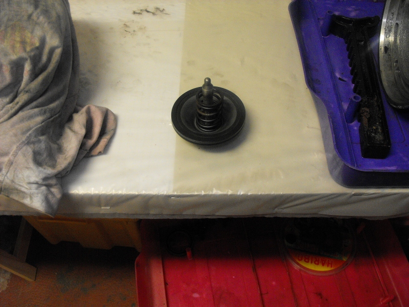

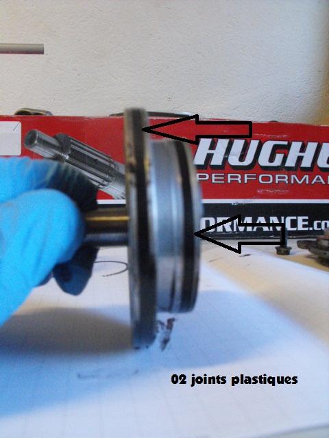

Démontage des pistons de réglage des bandes (désolé par les termes, j'improvise)

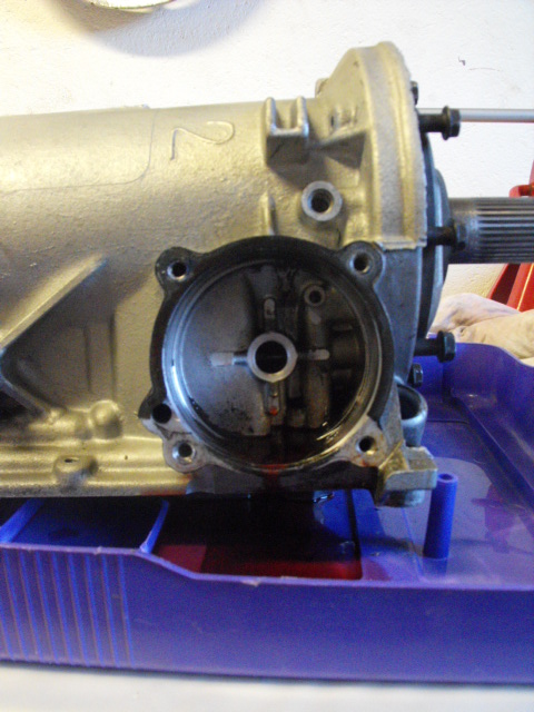

le second

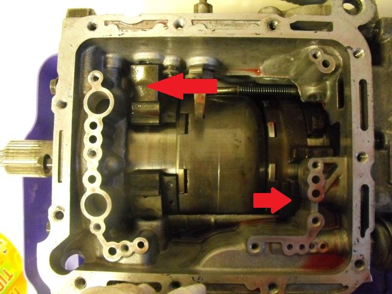

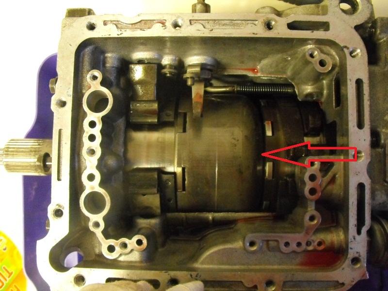

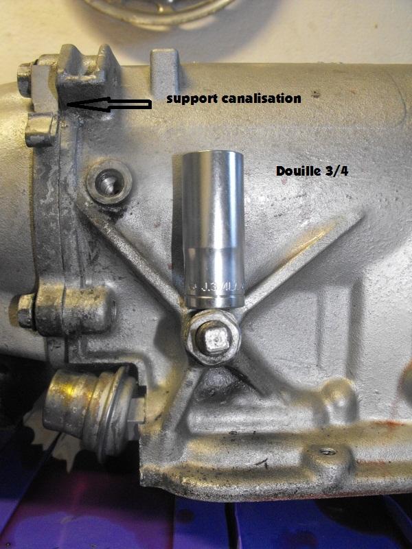

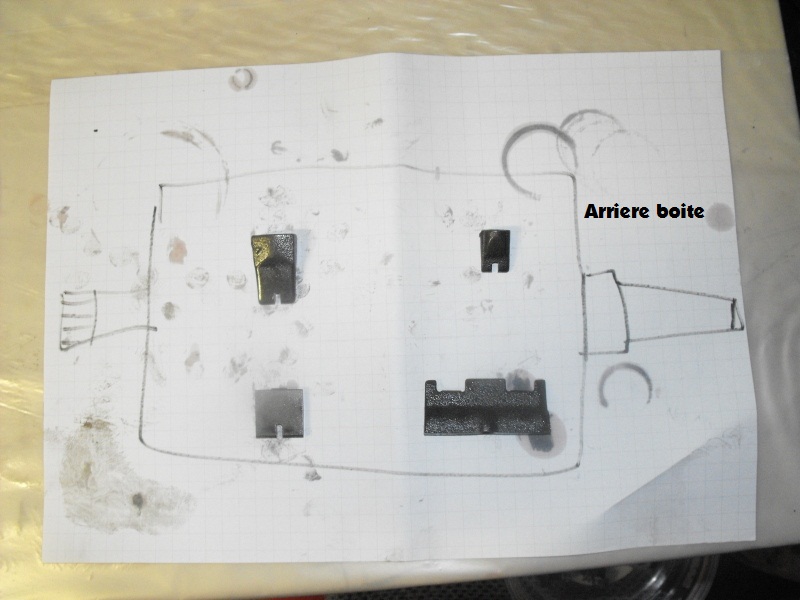

Retrait des bandes
On devisse l'ecour en 3/4 , puis la tige filetée embout carré.
et ceci des deux cotés.

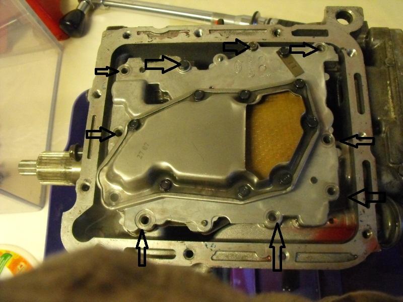

retrait du VALVE BODY
vue interieure , retrait de xxxxxxx trouve pas le terme , merci de compléter
Vue emplacement des xxxxxxxx
Ce message a été modifié par mikistang - 09 June 2012 - 01:47 PM.

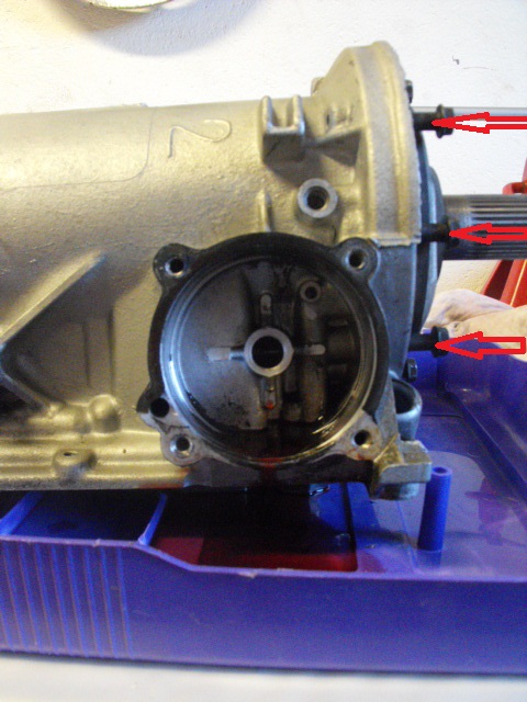

Posté 06 June 2012 - 12:47 PM
Retrait POMPE.
Après avoir ôté au moins le bande cotée pompe, on pousse vers l'extérieur la cloche. (Gros tournevis)
De mon coté j'ai laissé les vis de maintien de la pompe mais dévissées au maximun au cas ou la pompe sorte d'un coup avec tout l'ensemble.
Ce message a été modifié par mikistang - 06 June 2012 - 12:48 PM.

le truc avec tout les conduits d'huile c'est le valve body
Image IPBCédric comprend pas ta réponse !!!!!!!!! Image IPB

laisse c'est moi qui ai été trop vite.... en fait tu as sauté l'étape là du démontage du valve body, avec celle du levier.
ah oui OUPS !!!!!!!!
je corrigerai ça demain
