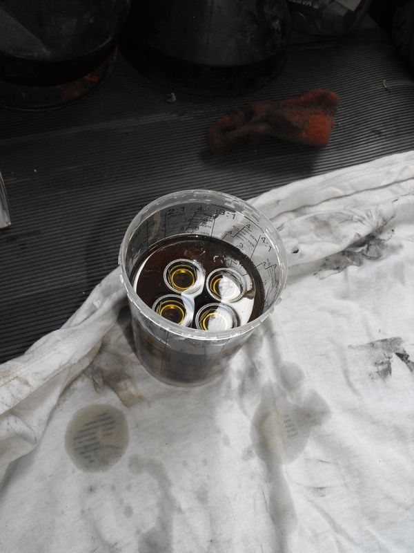

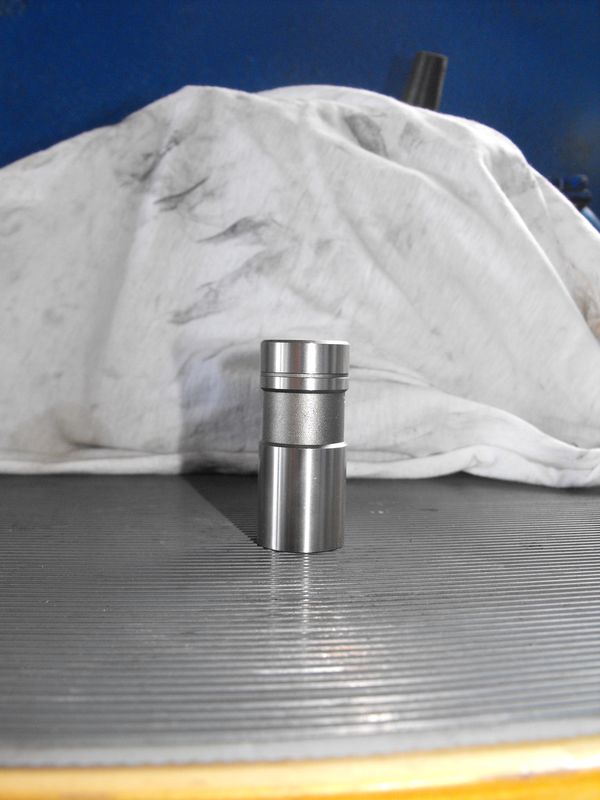

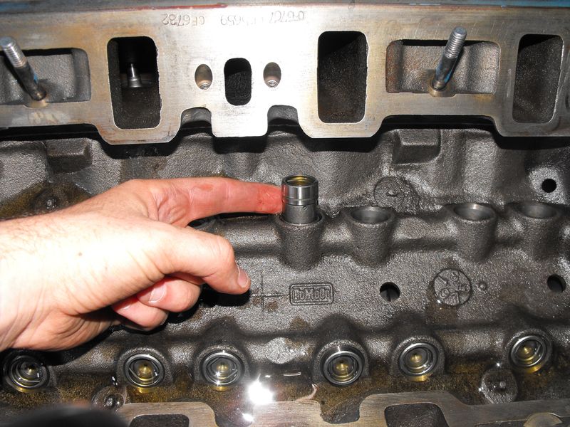

Montage des poussoirs Edelbrock 5896
Avant de les mettre en place , je les ai plongé dans l'huile quelques minutes avant histoire de les amorcer.

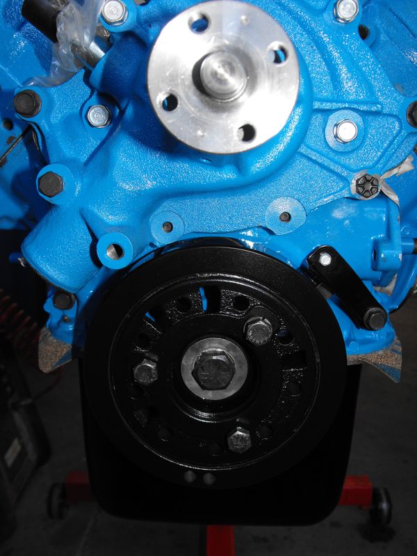

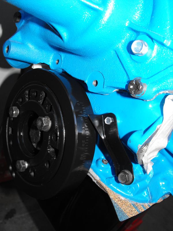

Montage de la poulie Damper
Marque PIONNER ref 872009 03 bolts 28 OZ
http://www.summitrac...rts/PIO-872009/
Couple de serrage 90 Ft/Lbs soit 120 Nm

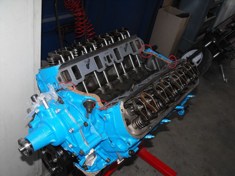

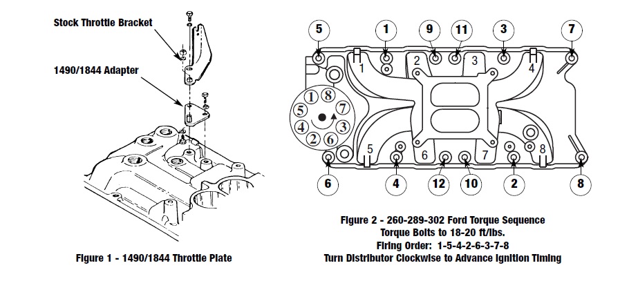

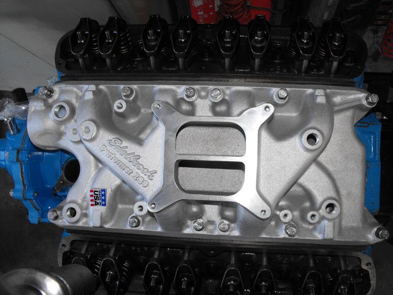

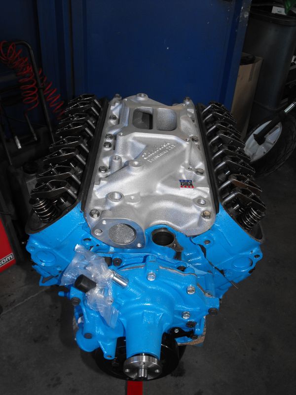

Pose de la pipe d'admission EDELBROCK 2121
http://www.summitrac...parts/EDL-2121/
Notice de montage
Ordre de serrage et couple
Joints latéraux plus deux petits joints en liège.
Joints latéraux marquage Head Side ( Face culasse)
Mettre de la pâte aux extrémités des deux petits joints en lièges

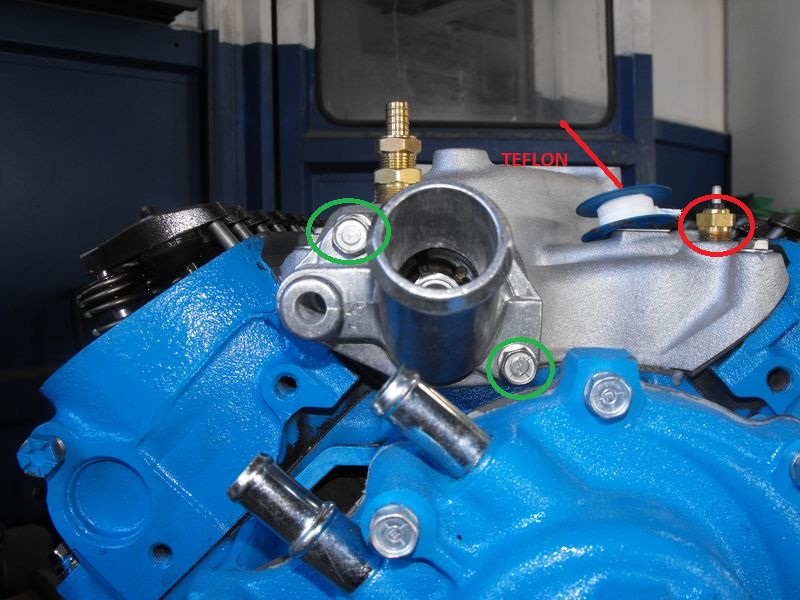

1 Montage sans réglages des Pushrods tige de culbuteurs et basculeurs
2 Montage Thermostat Housing (pipe de calorstat)
Joint plus serrage au couple 12 & 15 Ft/Lbs soit 20 & 25 Nm
3 Montage sonde température Teflon sur le filetage

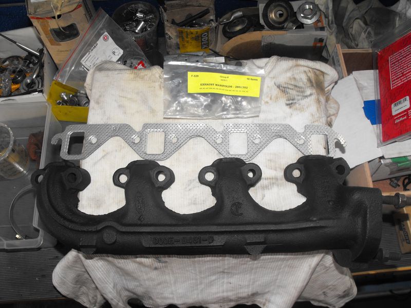

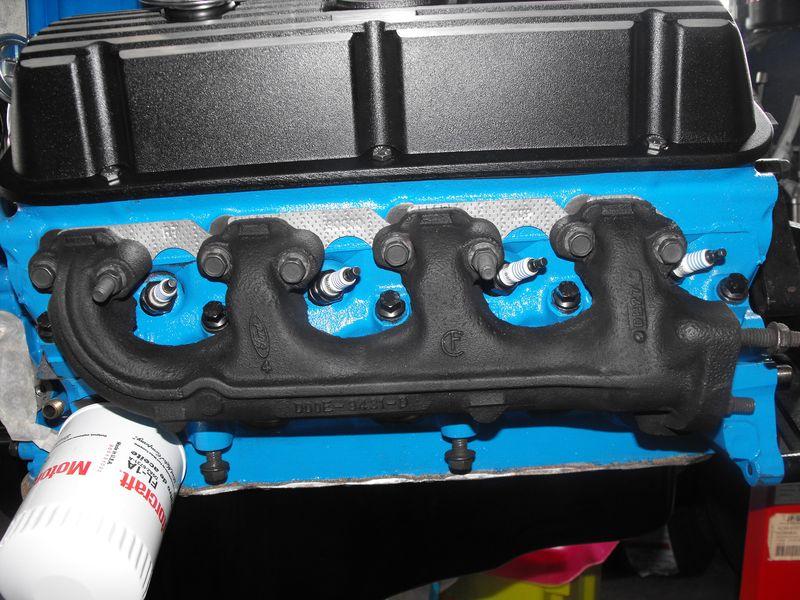

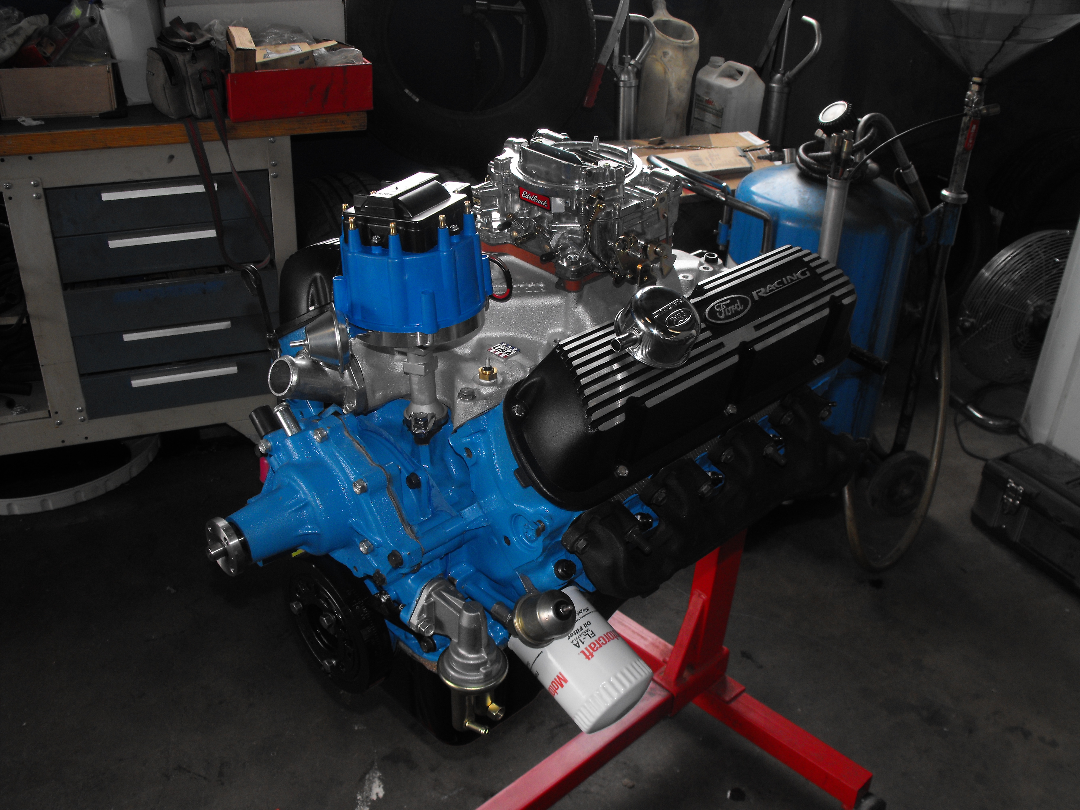

Montage des collecteurs d'échappement et filtre a huile motorcraft
kit vis couple de serrage 18 & 24 Ft/Lbs soit 24 & 32 Nm
surement fait une erreur sur la place des goujons , mais je ne comprends a quoi ils servent ?
Ce message a été modifié par mikistang - 22 June 2011 - 02:20 PM.

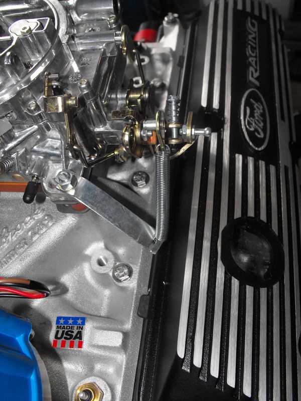

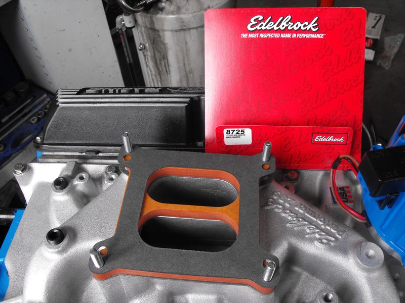

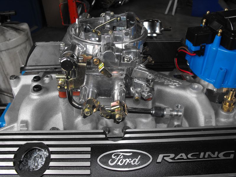

MONTAGE du le carburateur EDELBROCK 1404
tout d'abord avec un mécano méticuleux démontage complet du carbu , pour voir si pas de limaille et pas de vis desserrées.
http://www.summitrac...parts/EDL-1404/
SPACER EdelBrock 0.500 in
http://www.summitrac...parts/EDL-8725/
Fuel Line Edelbrock
http://www.summitrac...parts/EDL-8126/

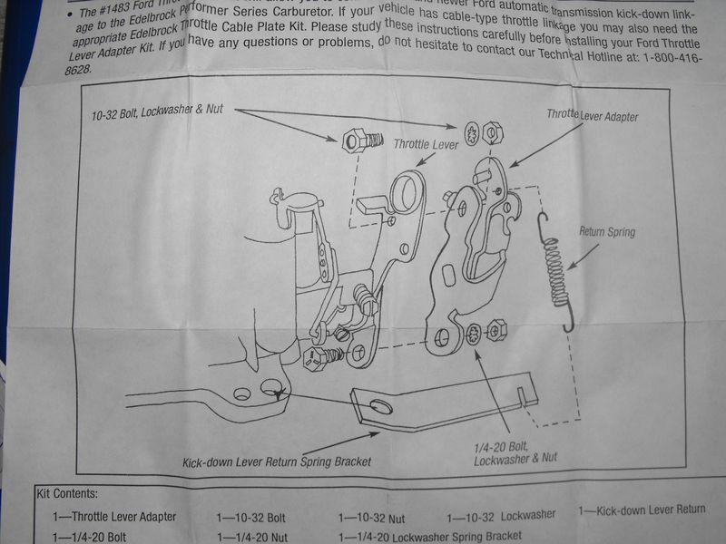

Adaptateur FORD Edelbrock
http://www.summitrac...parts/EDL-1483/

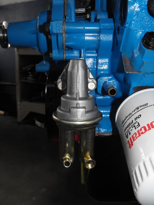

Montage de la pompe a essence
Couple de serrage 20 & 25 Ft/Lbs soit 26 & 33 Nm
ensuite montage de la jauge huile moteur chromé pour gagner au moins 10 chevaux Image IPB
montage 8 bougies neuves
Sonde température Huile moteur
remplissage d'huile moteur 20W50 et quelques tours de moteur à la mains

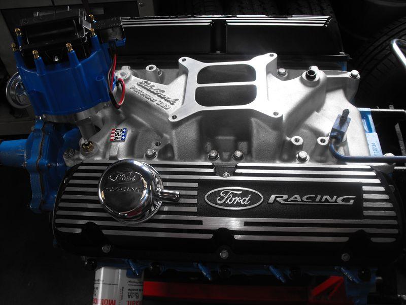

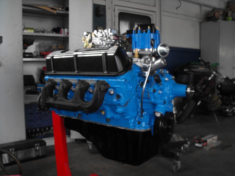

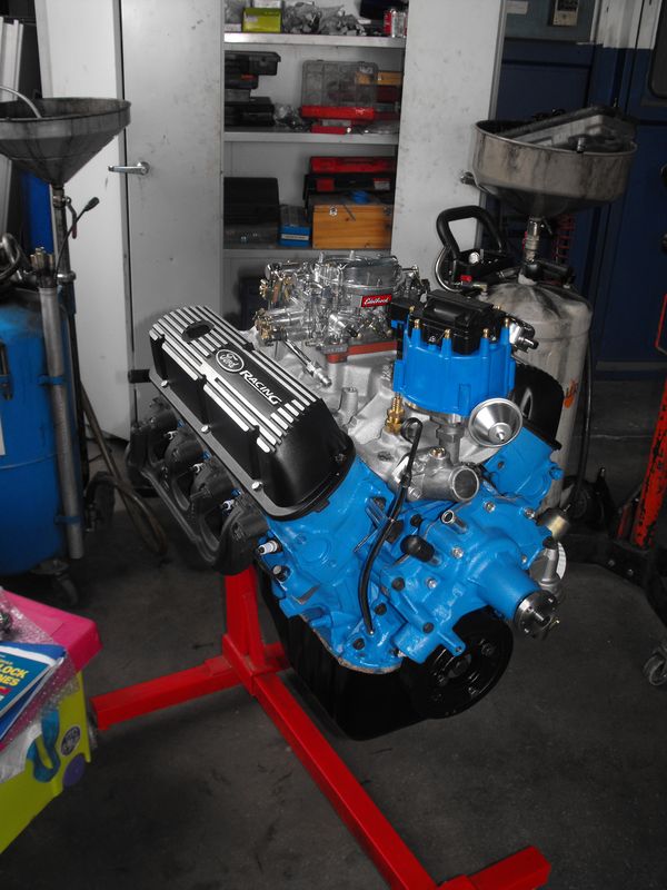

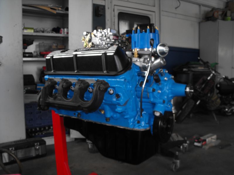

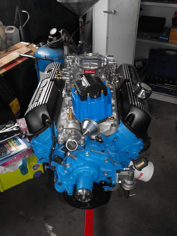

Quelques photos du bloc assemblé, assez joli au moins s'il ne tourne pas cela me fera une belle table de salon Image IPBImage IPBImage IPB
