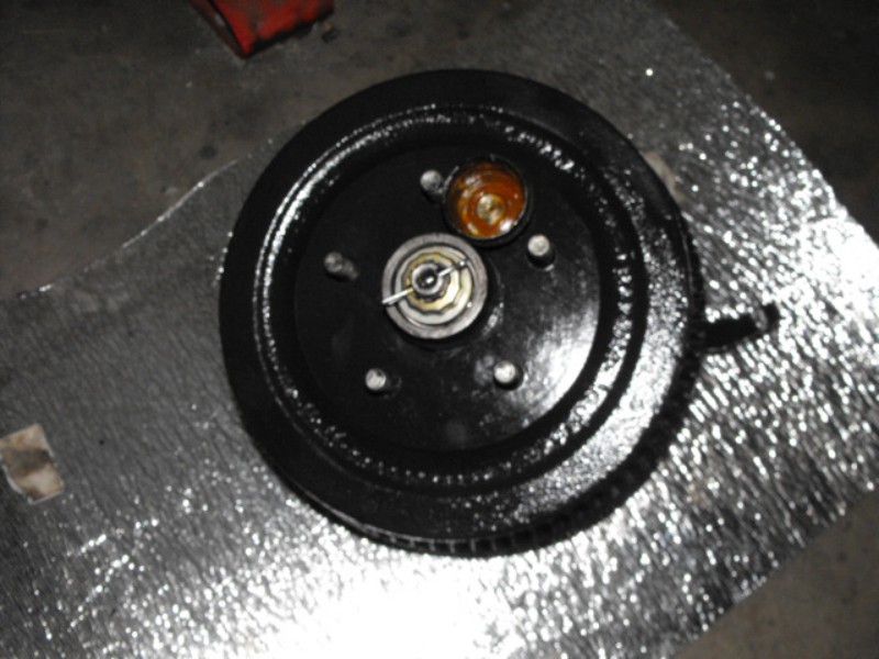

Vu la derniere photo, il faut changer ta poulie damper.
#82 PiOnPiOn (Cédric)
  • 1938 Messages :
Posté 12 February 2010 - 06:30 PM
pourquoi? par curiosité
#83 Sponge
Posté 12 February 2010 - 08:56 PM
Regardes la jonction entre l'elastomère et la poulie, on dirait que c'est craquelé.
#84 PiOnPiOn (Cédric)
  • 1938 Messages :
Posté 13 February 2010 - 01:27 AM
ok, ben je ne me suis jamais penché la dessus, je ne savais pas qu'il y avait de l'élastomère, je pensait juste que c'était un poids d'équilibrage dans la masse. merci pour l'info

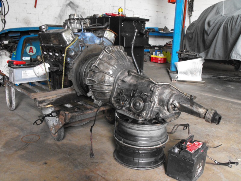

Aprés maintes reflexion ,en plus de changer le damper.
Je me suis décidé à refaire le moulin en entier , semaine prOchaine démontage complet et on verra bien l'état en esperént que je sois pas aux cotes maxi pour les cylindres , suspensesImage IPB Image IPB Image IPB

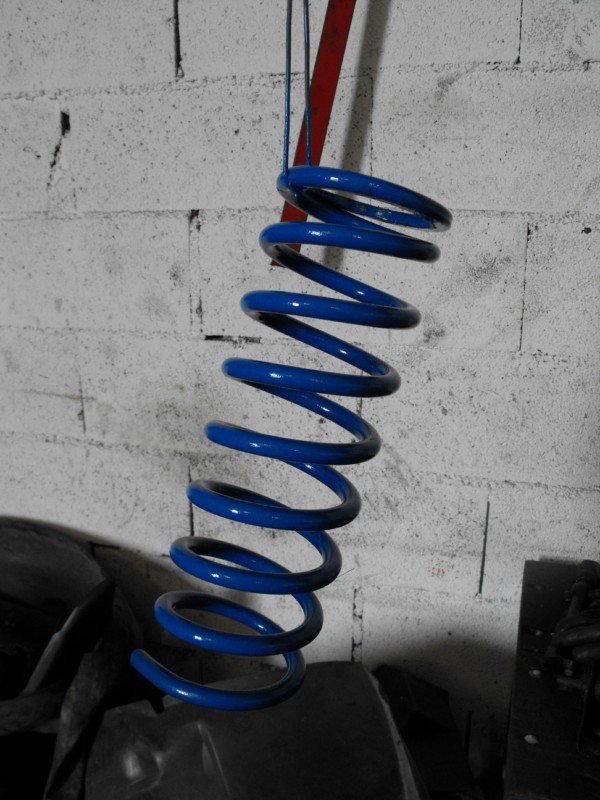

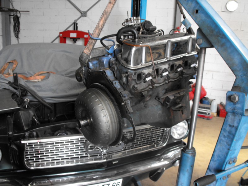

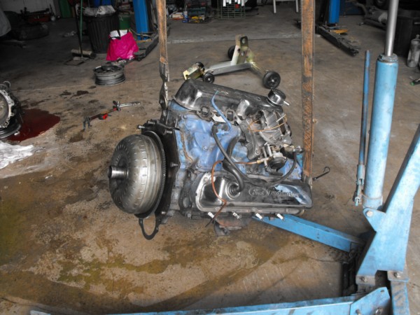

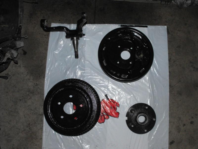

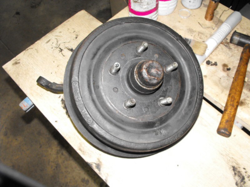

Une quelques semaines de silence , les travaux ont bien avancés.
Moteur sorti / trains avant démonté et restauré / pont arrière démonté et restauré
voici quelques photos

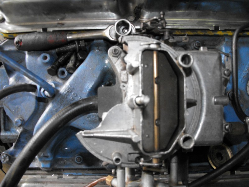

une petite tuile sur le carbu Horn Choke plate cassée ( pas facile d'avoir les yeux partout en entant seul)

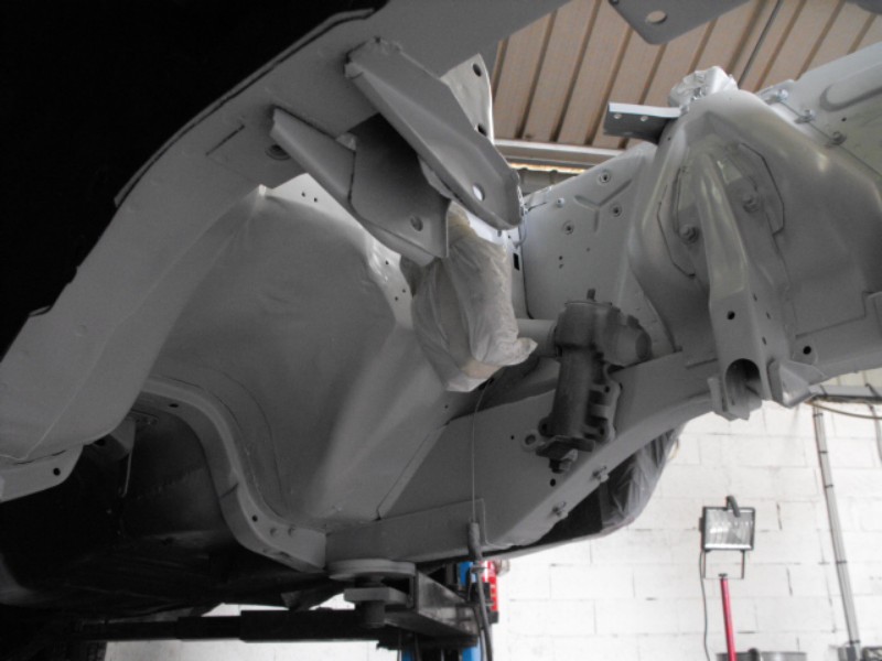

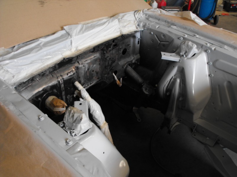

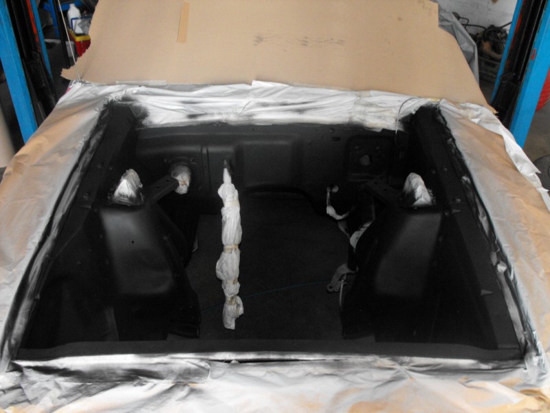

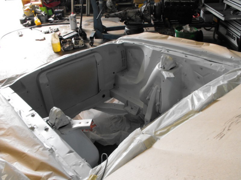

le compartiment moteur grattage / poncage
Application Appret Epoxi
Application noir satiné
Ca rend pas mal et surtout çà fait trés propre , le noir satiné ne fait ressortir aucun défaut c'est ça l'avantage

#93 franckgras
Posté 04 July 2010 - 12:04 PM
Je le dis avant memez; fallait laisser le converto sur la boite!!!

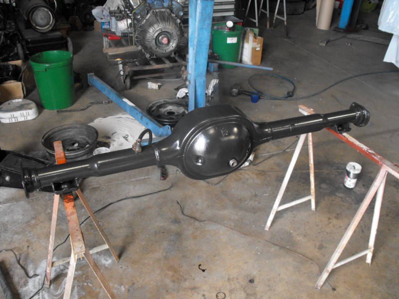

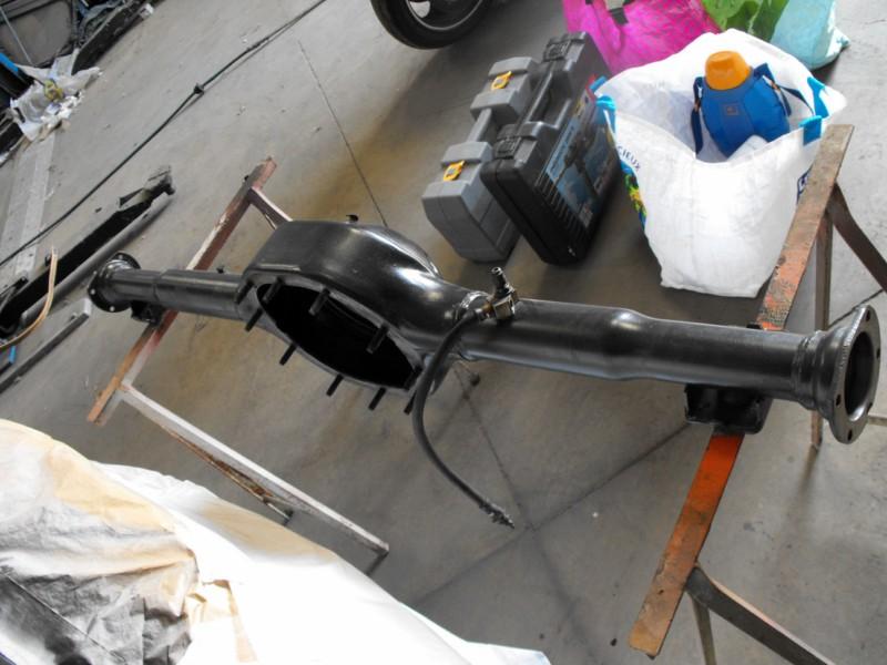

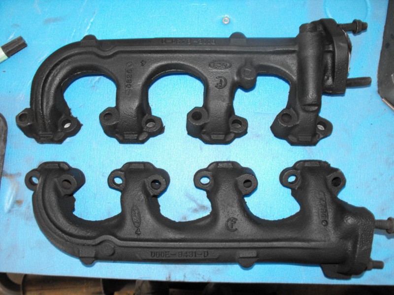

quelques pièces nettoyées et peintes ( un sacré boulot tout à la brosse métallique )
Avant
Aprés

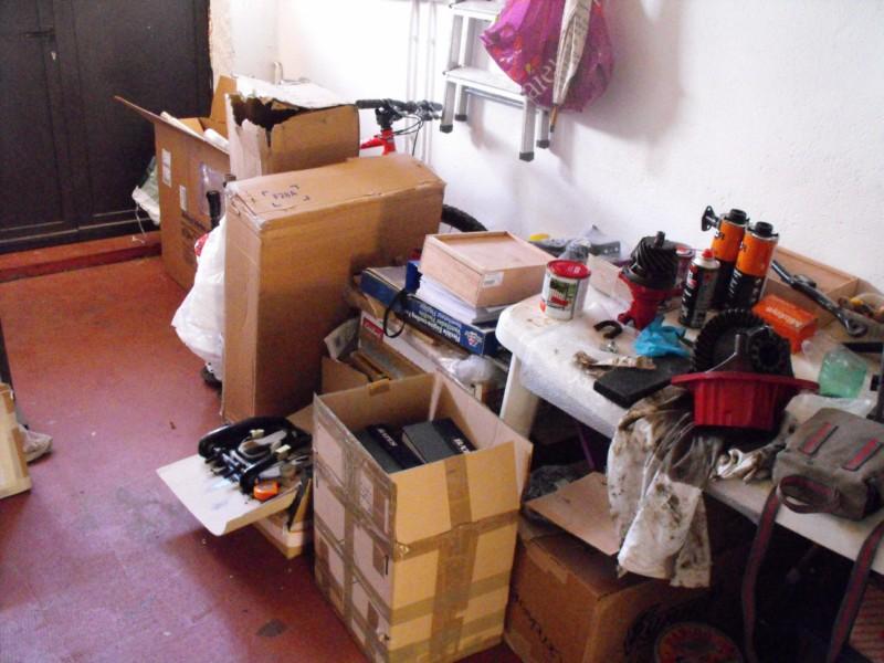

On continu dans la peinture pièces
reception des pièces neuves
inventaire et rangement pour si retrouver
