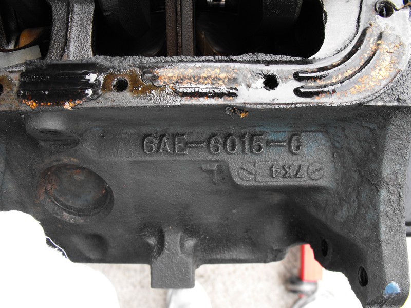

Numéro de fonderie du bloc 6AE-6015 -C http://www.mustangte...6AE-6015-C.html
CORRESPOND bloc de 65/66 -- 289 -Nornal , FORD a utilisé le reste de ses Short bloc 289 pour monter le premier 302

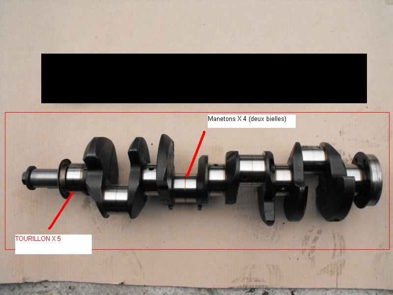

5 paliers numérotés avec sens de montage indiqué
Mesure COTE VILO
Les portées ne sont pas marquées ,les coussinets de bielles sont des 010 , le vilo a déjà été rectifié.
cotes origines
Les cotes ont été prises au palmer*
TOURILLONS ( du 1 a 05 de ladistri vers le volant moteur )
cote origine 2.2486 inch soit 57.11 mm moins le cote de rectifictaion 0.010 inch = 2.2386 inch soit 56.86 mm
01 -- 56,89 mm
02 -- 56,86
03 -- 56,86
04 -- 56,87
05 -- 56,865
MANETONS ( 1 à 4 se la distri vers le volant moteur)
cote origine 2.1232 inch soit 53.92 mm moins le cote de rectifictaion 0.010 inch = 2.1132 inch soit 53.68 mm
01 -- 53,70 mm
02 -- 53,69
03 -- 53,69
04 -- 53,695

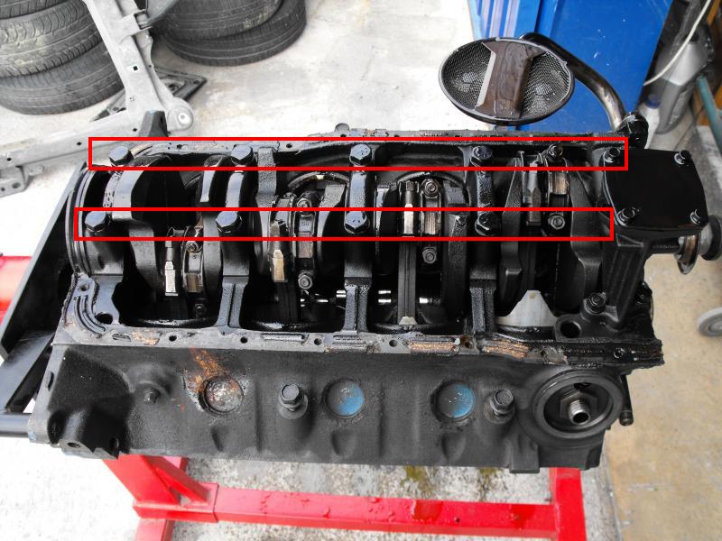

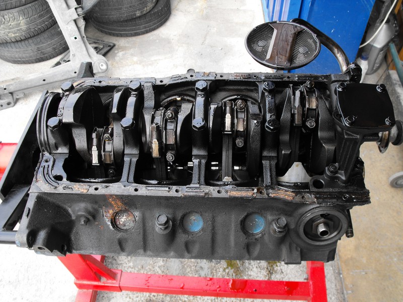

Bon la premiere photo on s'en fout. La deuxieme t'oblige a bien penser a changer les freeze plug. Sur la troisieme photo, il semblerait que le piston est cassé, le numero d'indexage de la bielle semble etre un 2 alors que si on se refere au n° de pallier on devrait ici avoir la bielle n° 3. Apparement ca semble bien noir tout ca. Sans doute un moteur qui a roulé trop longtemps avec la meme huile ou une PCV bouché. A la vue du reste, je ne serait pas etonné que tout ca ai été remonter avec les vis d'origine du bastring ... j'en deduit donc que ce moteur a été remonté par un branleur ...
Voila, je me lance aussi dans le Diag sur photo ... pas de raison, j'suis pas beaucoup plus idiot qu'un autre .... normalement ...
En tous cas, je pense que t'as pas de regret a avoir de l'avoir demonté et je te conseille vivement de poursuivre ... t'es p'tetre pas au bout de tes surprises

Deux pistons cassés au niveau des jupes , dont l'un extrement violent , je demande comment le moteur pouvait tourner aussi rond.
