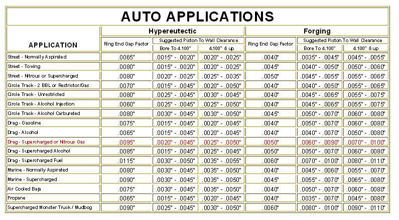

Nouvelle question sur la tolérance Cylindre // Piston
J'ai trouvé ça Copyright NANARD
La tolérance cylindre-piston dépend de plusieurs facteurs:
1) La matière du piston. En effet, le coeficient de dilation du piston dépend de l'alliage utilisé. Les pistons hypersiliciés qui sont obtenus par moulage sont beaucoup plus stables et se dilatent moins que les forgés qui utilisent des alliages différents (tous les moteurs deux temps de compétition utilisent des pistons moulés pour limiter les risques de serrage).
2) Le diamètre du cylindre. Plus le diamètre est important et plus la dilatation sera conséquente, il faut donc en tenir compte dans le choix de la tolérance.
3) L'utilisation du moteur. Plus le moteur sera performant et plus la charge thermique sur le dôme des pistons sera importante. Ca se traduira par une dilatation accrue.
Dans le tableau ci-dessous tu peux constater qu'un piston "hyperpathétique" de 4" de diamètre en utilisation "street" se contente d'un jeu d'à peine 5/100mm alors que le même cylindre recevant un piston forgé pour une utilisation drag + nitrous nécessite un jeu "à froid" trois ou quatre fois plus important
Ma question ce tableau contient des valeurs standarts de tolérance OU c'est la marque et le type de piston qui indique cela (fournis avec les pistons)
C'est quoi le Ring End Gap factor ?????,

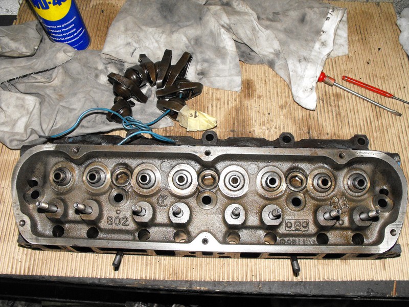

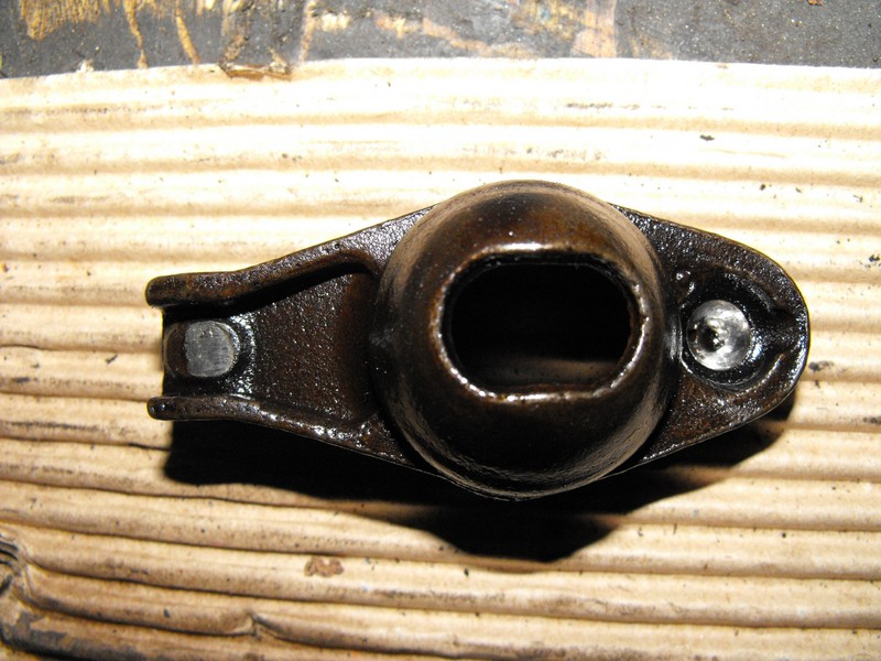

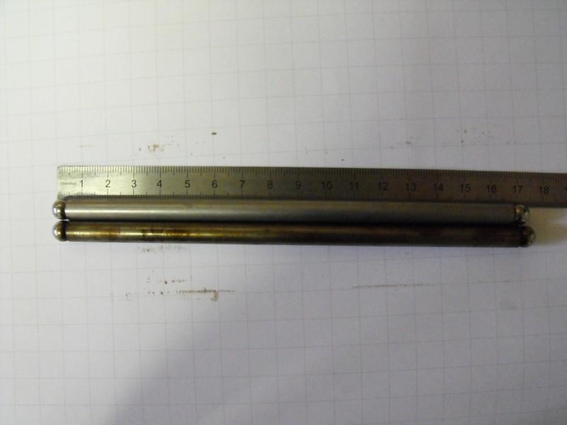

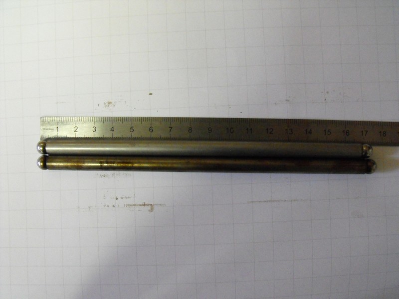

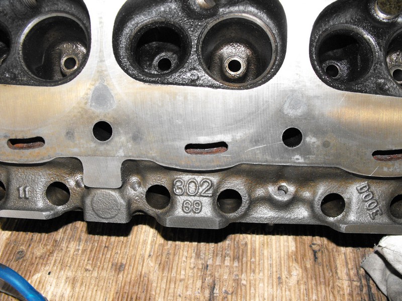

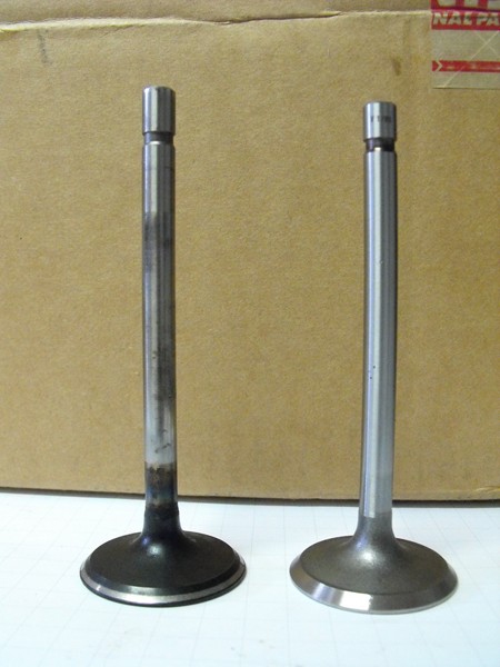

Posté 03 April 2011 - 11:21 AM
Les culasses ont été attaquées , surprise elles sont de 69 sur short block de 68.
donc les soupapes et le tige de culbuteurs sont pas bonnes
soupapes trop courtes , il me faut des 5.05" au lieu des 4.87"
tiges de culbuteurs trop courtes , il me faut des 6.905" au lieu de 6.825 (soit 2 mm environ)
les basculeurs

Posté 03 April 2011 - 11:27 AM
voici le type de mes culasses avec n° fonderie DO0E 1970 -- 302 FORD Valves 1.78, 1.45 58.2cc
http://www.mustangte...ads/D0OE-B.html

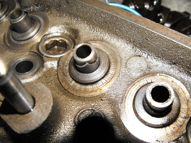

Posté 03 April 2011 - 11:29 AM
par contre j'ai les bagues des guides qui sont abimées , c'est grave docteur ?
#153 mikistang
mikistang
  • 749 Messages :
  • Location:BAVAY 59
Posté 03 April 2011 - 11:30 AM
ROMUALD
C'est parce qu'il y a eus des guides de montés et ca a été fait facon 'gros saligaud'. La faurait virer tous les guides, usiner tous les depassements et remonter des guides ... ca eviterai d'avoir des petits morceaux de fonte qui vont se trimbaler dans le moulbif ...

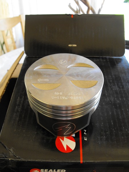

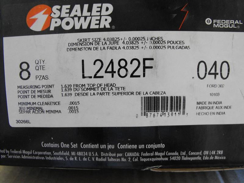

Pistons reçus ce jour
quelques renseignements sur données
Dimension de la jupe 4.03825 +/- 0.00025 inch
Point de mesure 1.639 du sommet de tête
Jeu minima 0.0015
Par contre aucune fiche pour le jeu de fonctionnement piston // cylindre, enfin pas de jeu maxi, on vas donc suivre les conseils de Romuald 0.08mm

Pour revenir au jeu de tolérance PISTON / Cylindre, je vais me servir de ces explications
La tolérance cylindre-piston dépend de plusieurs facteurs: COPYRIGHT NANARD
Donc pour mon cas Piston inférieur à 4.100" en street correspond à 0.0035" à 0.0045" ( 0.08 mm à 0.1 mm) -- donc le 8/100 mm donné par Romu est Nickel
Par contre à quoi correspond le Ring et Caps Factor ?

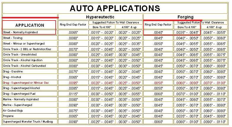

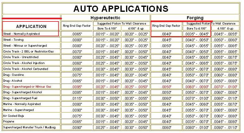

FOMOCOJL
Image IPBmikistang, le 01 April 2011 - 12:09 PM, dit :
tu prends ton alésage, tu le multiplies par le ring gap factor, et tu obtiens le jeu à la coupe des segments
4.03 x 0.0040 x 25.4 = 0.40 mm

#158 mikistang
mikistang
  • 749 Messages :
  • Location:BAVAY 59
Posté 03 April 2011 - 11:38 AM
ROMUALD
Ce tableau (pourtant source d'un fabricant de piston) est vraiment une aberation :
Exemple dans ton cas :
Jeu cylindre piston .0035 a .0045" = 0.0889 a 0.1143 mm
Jeu a la coupe .0040" = 0.1016 mm
Seulement comme les ricains ne font rien comme les autres, il faut, comme FomocoJL nous le rapelle, bien penser a multiplier la valeur par pouces de diametre. donc :
Jeux cylindre piston : .(0035 a .0045) * 4.030 = 0.014105 a 0.018135 = 0.358267 a 0.460629 mm
Jeux a la coupe 0.0040 * 4.03 = 0.01612" = 0.409448
La tu te dis ... ca colle pas ... bon les 0.4 mm a la coupe c'est coherant, mais 0.35 a 0.46 de jeu cylindre piston, c'est un poil beaucoup a vue de pif
Donc avec leur super tableau, il faut bien penser a multiplier le jeu a la coupe donné par l'alesage en pouces, mais surtout pas le faire pour le jeu cylindre piston ... vachement explicte comme truc hein ? Le type qui veut faire bien et se rapporte a ce tableau mais qui n'a pas la notion des jeux habituels sur un moteur, c'est sur qu'il ni voit rien et c'est la cata garantie ...Bon c'est un moindre mal ... sans queqlues potes et documents sur internet, tu aurais pris ce qu'il y a de marqué sur la boite, soit un jeux minimal (qui correspond normalement a une utilisation routiere) de 0.0015" soit 0.038 mm Image IPB ... la ca colle toujour pas, donc ici, faut p'tetre multiplier par le diametre en pouce comme pour les seguement sur l'autre tableau ? ca donnerais 0.006045" donc 0.153453 mm, juste ce qu'il faut pour tourner a 3 ou 4 L d'huile au 100 Km ...

Posté 03 April 2011 - 11:39 AM
Pour résumer , je reste sur sa "Avec ca tu met 0.08 mm de jeux cylindre piston, 0,4 mm de jeux a la coupe, un bon rodage la dessus et tu auras pour longtemps un moteur qui te permettera de faire tes quelques milliers de Km dans la saison sans jamais avoir a tirer la jauge d'huile
