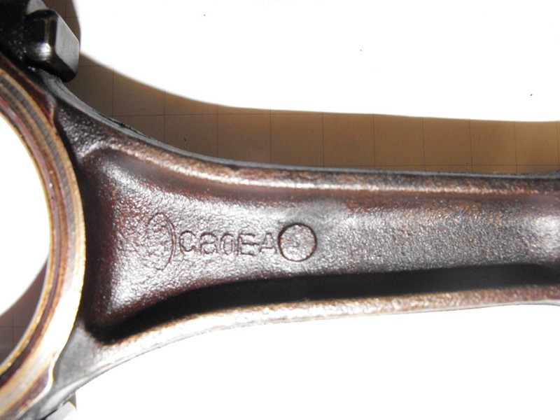

Cet aprés midi
fin du nettoyage culasses , éprouvées la semaine prochaine
et désassemblage Bielle / piston 30 mn pour les 08 , nIckels avec une presse professionelle
C8OE-A afin quelque chose qui va avec le short bloc
http://www.mustangte...rod/C8OE-A.html

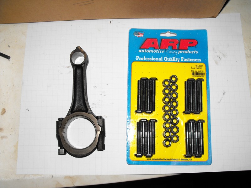

pour le montage bielle sur Vilo , visserie ARP
Montage au couple 47 N.m , plus graisse fournie
http://www.arp-bolts...ue_metric.shtml
il parle également d' étirement ??? http://www.mustangpa...718#entry352718

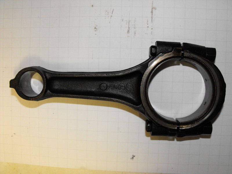

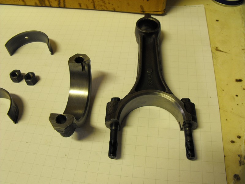

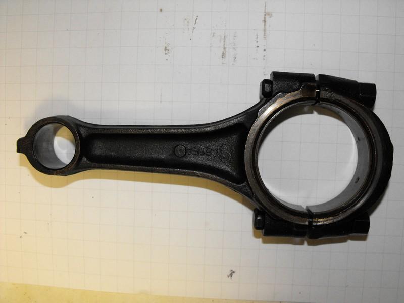

Par cet aprés midi pluvieux , petit brun de beauté aux bielles
dégraissage totale des bielles et des portées.
Par contre les visses du chapeau , elles sont montées à force ?
Une astuce pour le retirer , chauffe ou bourrin
Pour l'assemblage prochain Copyright Romu
La bonne methode pour remonter un pallier (ou un chapeau de bielle)
1 - Pieces décapée nickel
2 - Graissage de la portée a la graisse Mos2 (*)
3 - Pose du coussinet
4 - huilage du coussinet
(*) Bisulfure de Molybdène MoS2 (Moly)
C'est vrai que je cite souvent Romuald, mais pour un novice comme moi , je peux vous dire que ses conseils sont simples et précis.
Conseil, pour ceux qu'il n'ose pas ouvrir leur moulin et le refaire à neuf. On ne va pas dire que c'est un jeu d'enfant, mais en s'en intéressant vraiment bouquin de mécanique de base , documents techniques et bien sur un pro qui vous suit , c'est largement faisable , de plus les bons conseils fournis ici , sont également important.
C'est vrai que par moment , il y a quelques montées d'adrénaline et des soirées difficiles a s'endormir (Zut qu'est-ce que j'ai fait ou qu'est-ce qui ne va pas) , mais c'est les joies de la restauration.
Avec tout ça grace a tous les conseils et doc consultées , mon mécano me demande encore à quoi il sert.

#165 thor_eyerdhal
Posté 06 April 2011 - 09:49 AM
Oui c'est monté en force, il faut également une presse...

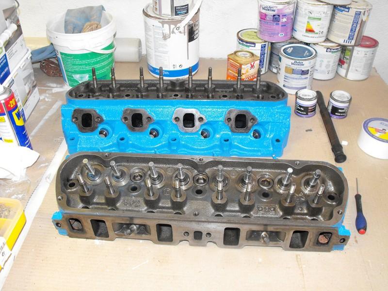

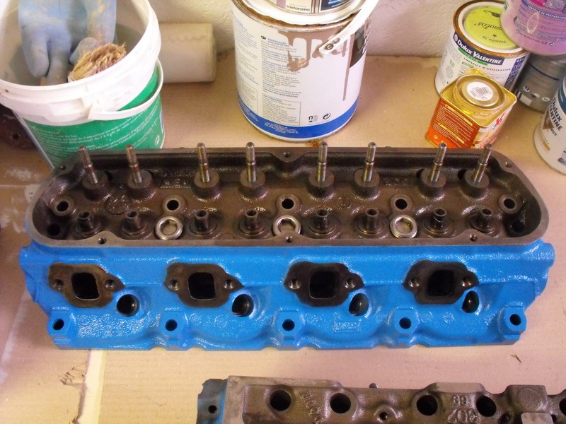

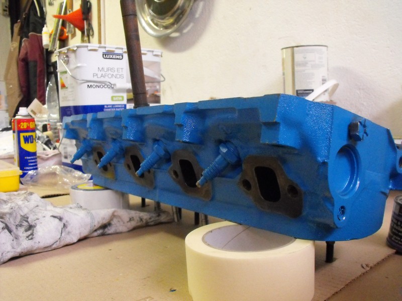

LES CULASSES
Epreuves sur la planification et l'étanchéité , Aucun soucis bonne pour le services.
Dégraissage et peinture

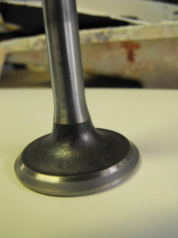

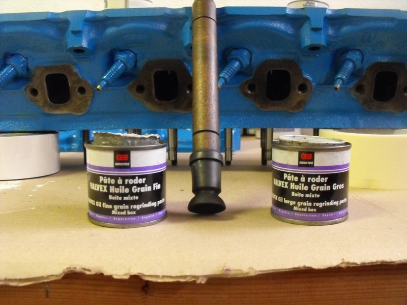

RODAGE DES SOUPAPES

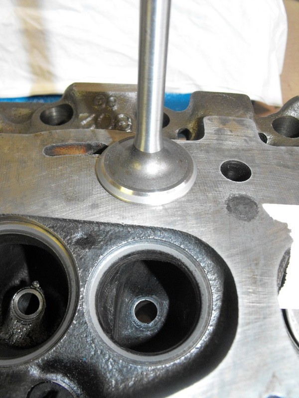

Travail long et fastidieux mais je voulais le faire moi même pour voir.
principe pour les débutants comme moi, adapter le siège de soupapes des culasses à ceux des soupapes pour avoir une étanchéité maximale.
Matériel pâte à roder et ventouse

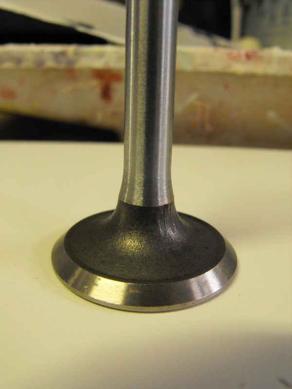

le but de d'adapter la soupape au siège afin d'obtenir une portée maximale
soupape neuve
soupape rodée et portée (partie sombre)
siège rodé (pas fini , reste quelques trous)
Ce message a été modifié par mikistang - 01 May 2011 - 01:39 PM.

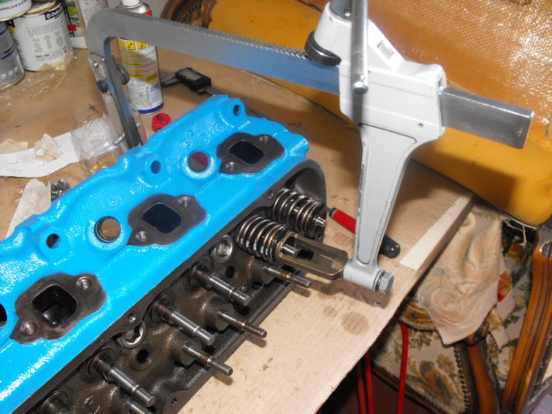

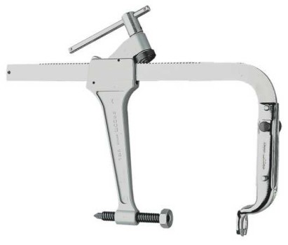

le montage sera effectué avec un compresseur de ressort de soupape de ce type

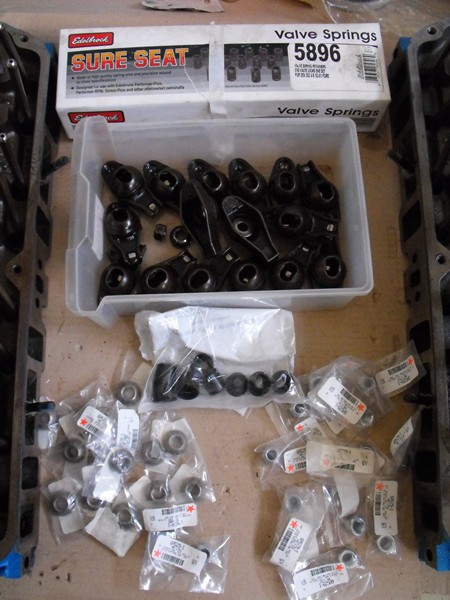

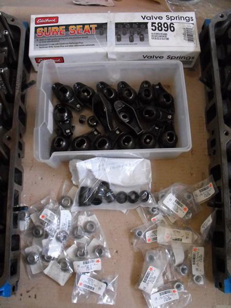

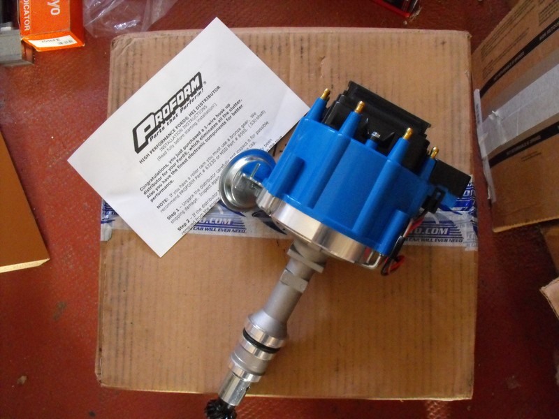

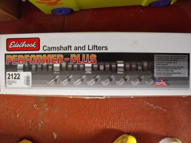

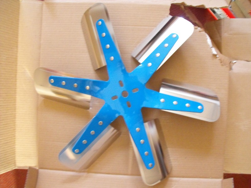

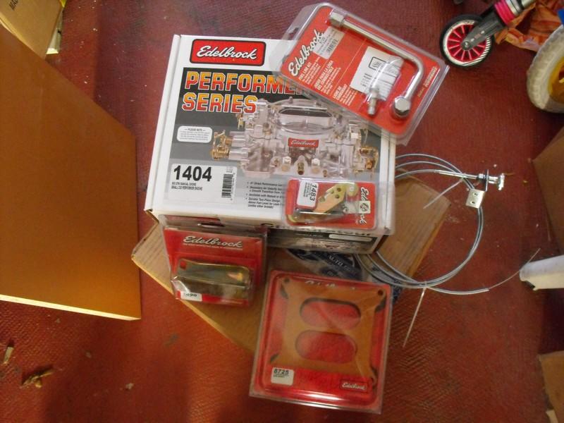

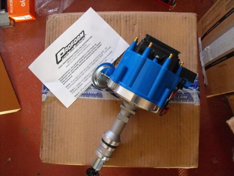

Pour patienter voici un petit aperçu des pièces qui vont être montées sur le bloc.
ACC + Poussoirs Edelbrock
Damper PIONEER 28oz
FLEX
Distributeur HEI Proform
Admission ref 2121 Edelbrock
Carburateur ref 1404 500 cfm choke manuel Edelbrock et accessoires

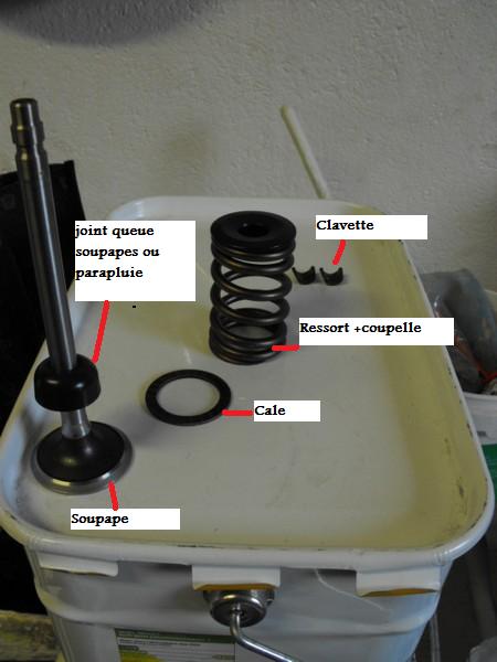

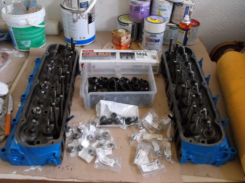

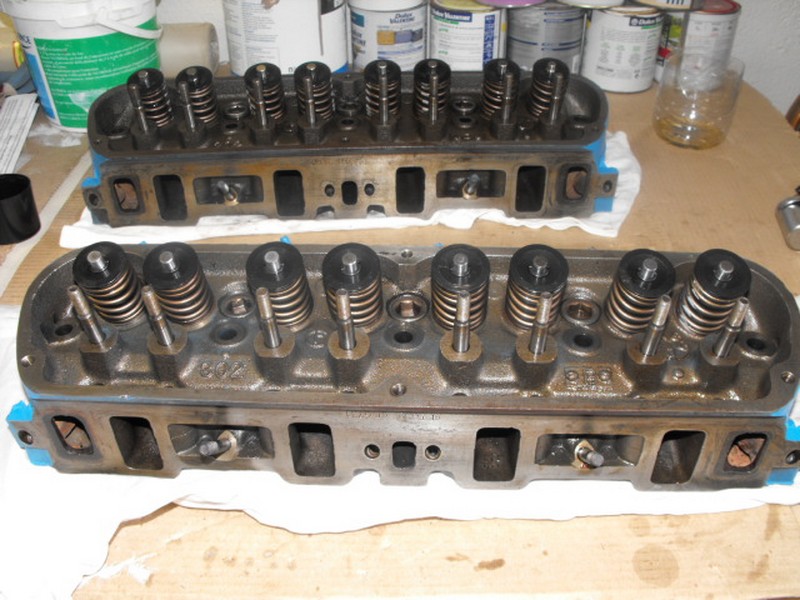

J'ai eu le temps de finir le montage des soupapes sur les culasses.
tout d'abord on énumère les pièces , une petite photo sera plus parlante
1° -- Nettoyage de la tige de soupapes ( au cas ou reste de grain de la pâte à roder)
2° -- Nettoyage du passage du guide soupapes pour le même raison
3° -- Mise en place de la cale.

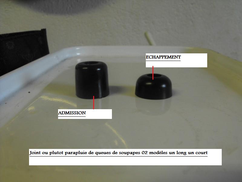

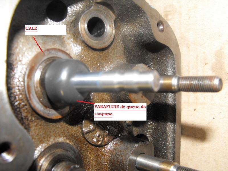

4° -- Mise en place de soupape ,juste avec une goûte d'huile sur la tige
5° -- Mise ne place du joint ou plutôt du parapluie de queue de soupape (Attention deux tailles long sur ADM et court sur ECH - merci a Mustanger http://www.mustangpa...ue-de-soupapes/ )
6° -- Mise en place du ressort et sa coupelle (goûte d'huile sur la partie haute lors du montage)
7° -- Mise en place du compresseur de ressort
8° -- Mise en place des clavettes
Voila le tour est joué, info les premières prennent un peu de temps , mais après avoir trouvé le truc c'est un vrai jeu d'enfant
Astuce : Mon collègue m'a conseillé de bloquer les coupelles sur les ressort de soupapes, ceci afin d'éviter du bruit à haut régime , mais bon a 5500 max je ne pense que se soit un haut régime. Mais c'est fait ça ne mange pas de pain.Pour le faire il faut juste resserrer la première spire, afin de bloquer la coupelle.

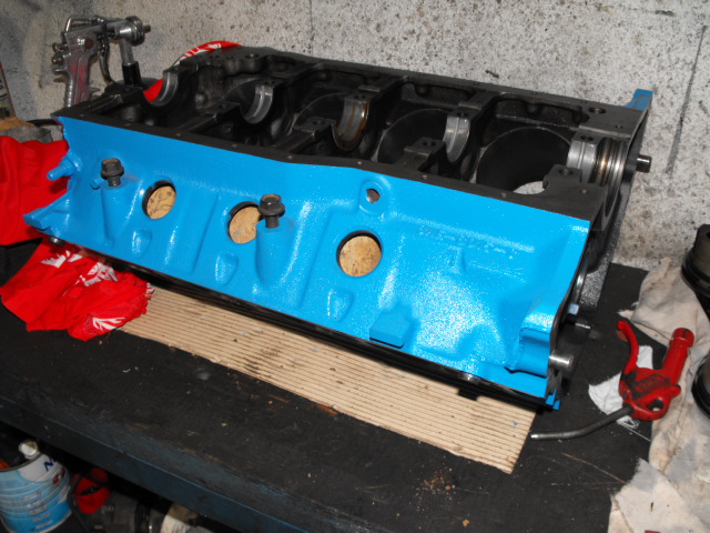

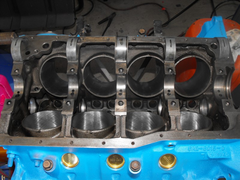

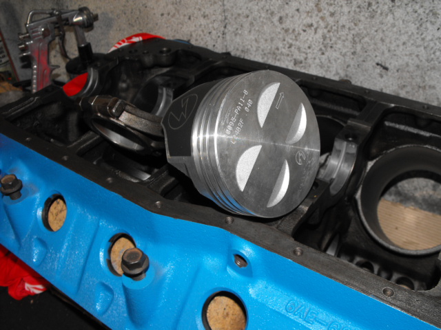

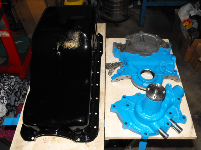

Ah oui petites photos du bloc peint et des pistons.
C'EST BEAU Posted ImagePosted ImagePosted ImagePosted Image

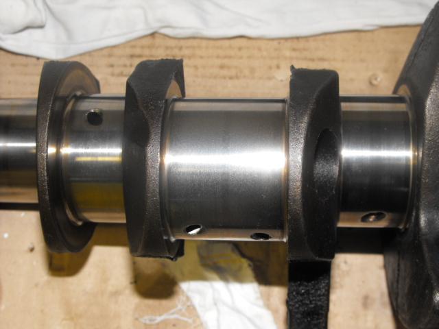

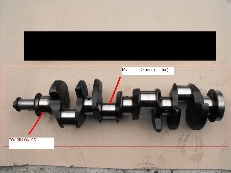

Posté 13 May 2011 - 06:51 PM

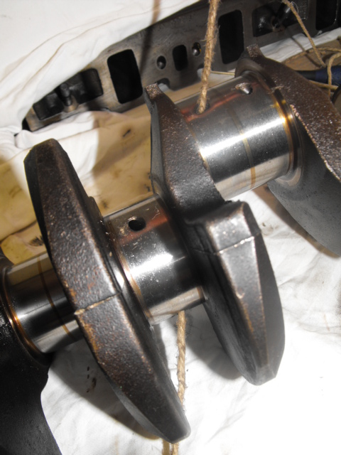

En attendant le montage de l'ensemble mobil du short bloc , demain ou lundi"

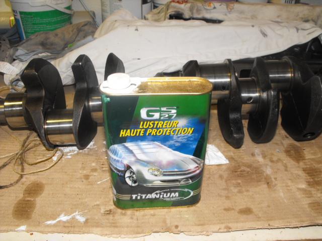

controle du vilo , c'est de la redif
lustrage des MANETONS et TOURILLONS, ceci pour avoir une portée la plus parfaite possible "
>dégraissage
>produit ordinaire de lustrage carrosserie

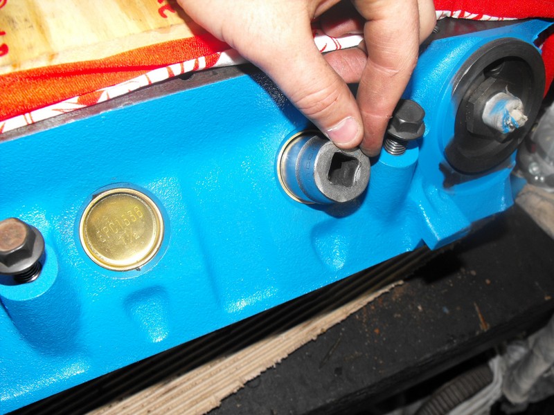

Le Vilo étant prêt , il a été emballé pour le protéger

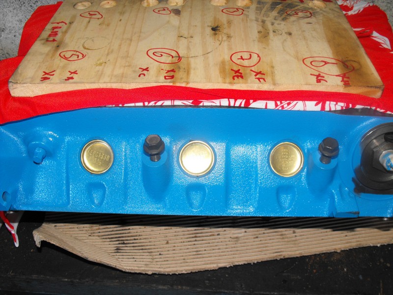

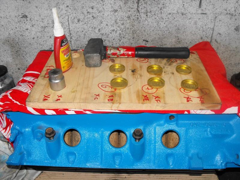

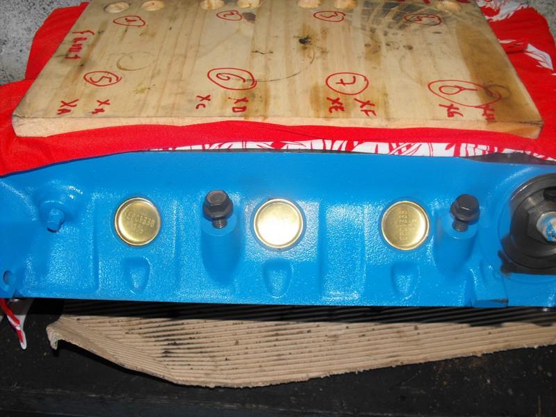

Pose des pastilles de désablage
le matos
Pastilles des désablages voici celle du bloc, il y a en à une également au niveau du ACC
Colle étanche ou frein filet
Une douille du diamétre de la pastille
et c'est parti

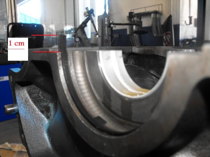

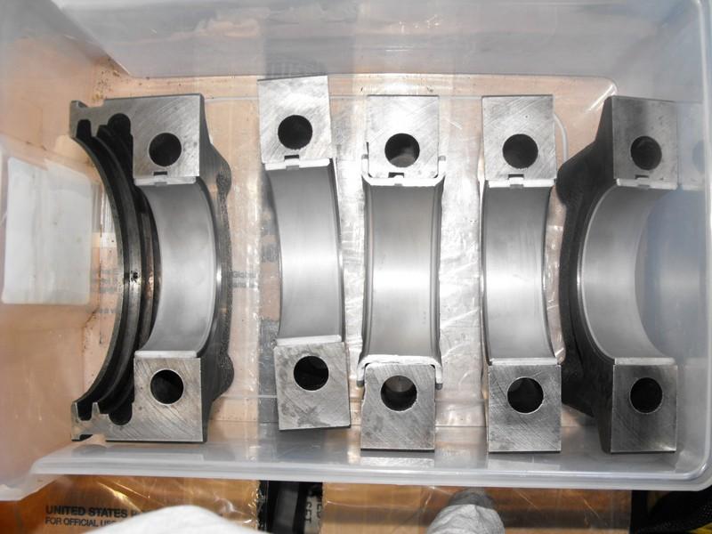

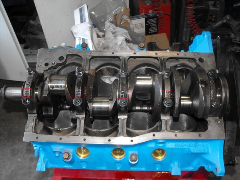

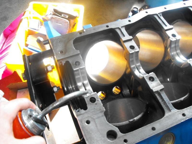

Mise en place des nouveaux coussinets du Vilo.
1° Nettoyage des chapeaux paliers de vilo, tampon abrasif moyen de carrossier et diluant peinture.
2° Pose des coussinets ( Attention palier N°3 coussinet particulier )
3° on fait pareil avec les paliers du short bloc ( Photos paliers non nettoyé désolé)
4° Pose de coussinets

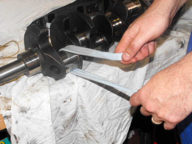

5° Plasticage copyright ROMU post 56 http://www.mustangpa...__cobra__st__40 (désole ne retrouve plus les photos) , 0.0015 donc OK

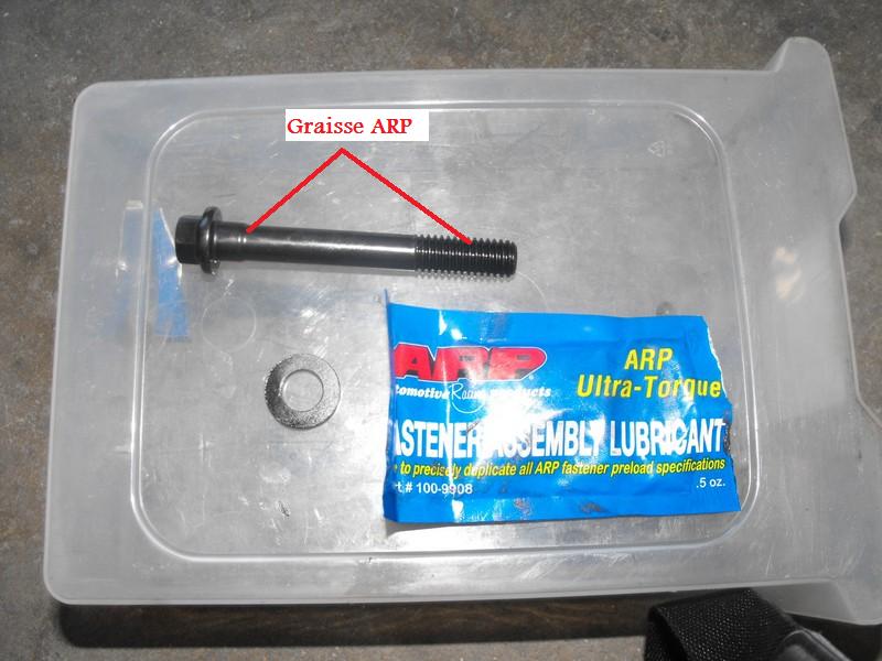

6° "Huilage des coussinets (paliers et chapeaux, rainure et les plats)
7° préparation vis ARP ( graissage et consultation couple 70 fl-lbs soit 94,5 N M)
8° On pose les Chapeaux ( du 4 au 1 vers la distribution) avec serrage à la main des vis ARP
9° montage du rear main seal ATTENTION pose décalé d'environ 1 cm voir http://www.mustangpa...%2Brear+%2Bmain
10 ° Serrage à 30 N M du paliers 3 puis le reste en escargot tout en vérifiant que le vilo ne soit pas bloqué.
Petite parenthèse quel blagueur mon mécano , comme un blaireau je me suis trompé dans la pose de chapeaux de palier de vilo , l'ordre était bon du N° 5 coté volant moteur au N°1 coté distri mais ATTENTION aux flèches , elles sont en direction de la distribution. Donc , gros coup de stress on moment ou tu veux faire tourner le vilo et qu'il est bloqué. Voila, donc une bonne leçon sur la pose d'un vilo et surtout sur le sens de monatge.
Le pire c'est que ma fait tout redémonter et on recommence l'ensemble.
Aprés tout ces émotions ,chapeaux de paliers dans le bon sens et serrage au couple en deux passes tout en vérifiant que le vilo tourne , c'est parfait
Voila le bon sens

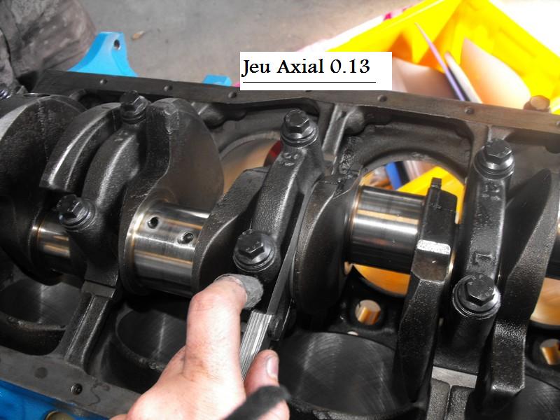

Prise du jeu axial du VILEBREQUIN 0.13 mm
pas mal celui donné est de
0.004 inch 0.1016 mm 0.008 inch 0.2032 mm
