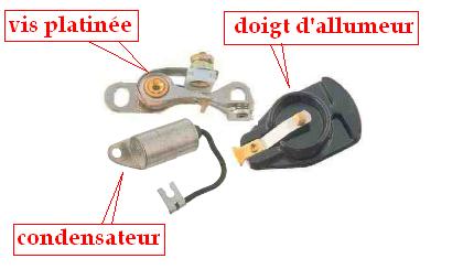

salut ce que tu cherche est le doigt d'allumeur ou "rotor" in english , tu dois vérifier qu'il soit en bon état c'est a
dire pas couleur charbon ni un peu trop marqué ou abîmé.pour lui refaire une santé tu peux lui donner un léger ,
je dis bien léger coup de papier de verre avec un grain fin (600) ainsi que sur les contact a l'intérieur de ta tête
d'allumeur ou "distributor cap" histoire d'avoir une surface propre .

merci. oui c'est bien le doigt d'allumeur je ne connaissais pas le terme exact désolé, ok jvé le nettoyer légérement a la laine d'acier, qui en aurai de stock.... :)

pendant que tu y es tu peux aussi vérifier l'écartement de tes vis platinée qui selon le shop manual
est de 0,6 mm ce qui m'a permis une fois réglées de redémarrer mon moteur qui ne voulait rien savoir le
bougre .

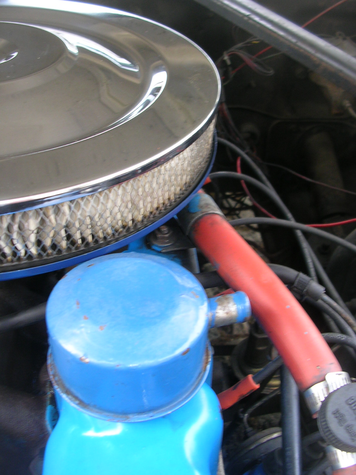

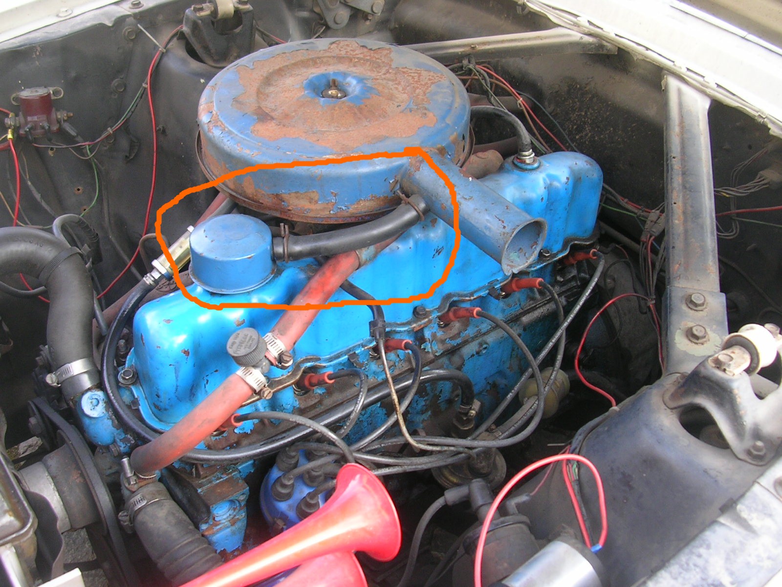

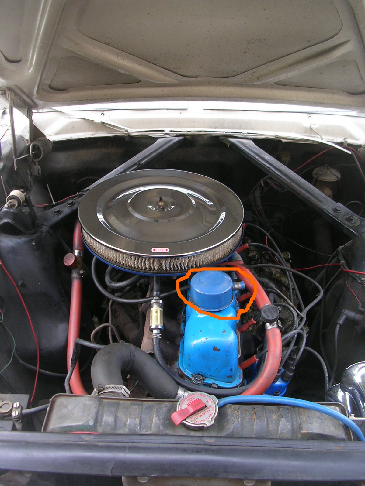

Je souhaite installer mon filtre à air, mais je viens de remarquer que je possède un câble sur mon ancien filtre.
pouvez vous me dire la fonction de se câble, car quand je regarde les autres L6 ils n'en possède pas :huh:
voici le nouveau sans le câble

Si je me trompe pas ta "durite " est un reniflard dont tu trouveras un bonne explication là:
http://fr.wikipedia.org/wiki/Reniflard
pour notre voiture c'est un "inlet hose" en US dans le texte ou "tuyau d'admission"
#27 slab
Posté 07 May 2009 - 07:13 AM
en effet c'est une durite
il existe deux voir trois sorte de bouchon d'huile, ferme ou ouvert
le raccord bouchon d'huile vers le filtre a air est utilise uniquement quand le filtre a air est de type snorkle pour aider a mieux faire 'respirer ' le moteur
avec un filtre a air 360 °, pas de raccord possible vu que ca sert a rien car logiquement ca respire mieux

donc je peux mettre un bouchon fermé sans aucun risque?
Jérémy D
Président & Organisateur :
www. mfea.eu
#29 spitfel
spitfel
  • 368 Messages :
  • Location:Hainaut , Jurbise
  • Mustang:coupé 65 et 66 v8
Posté 07 May 2009 - 07:38 AM
non ca n a rien a voir avec ton filtre
ce bouchon sert a laisser passer la compression qui est repasser a tes segments , si tu le bouche ton bas moteur risque de monter en pression et toute ton huile risque de refouler par la gauge d huile ou de sortir un bourrage
tu peux soit mettre un bouchon filtre ou garder ton bouchon d origine et mettre le tuyau dans un bocal de decantation

ok merçi ca marche c'est plus clair pour moi maintenant...

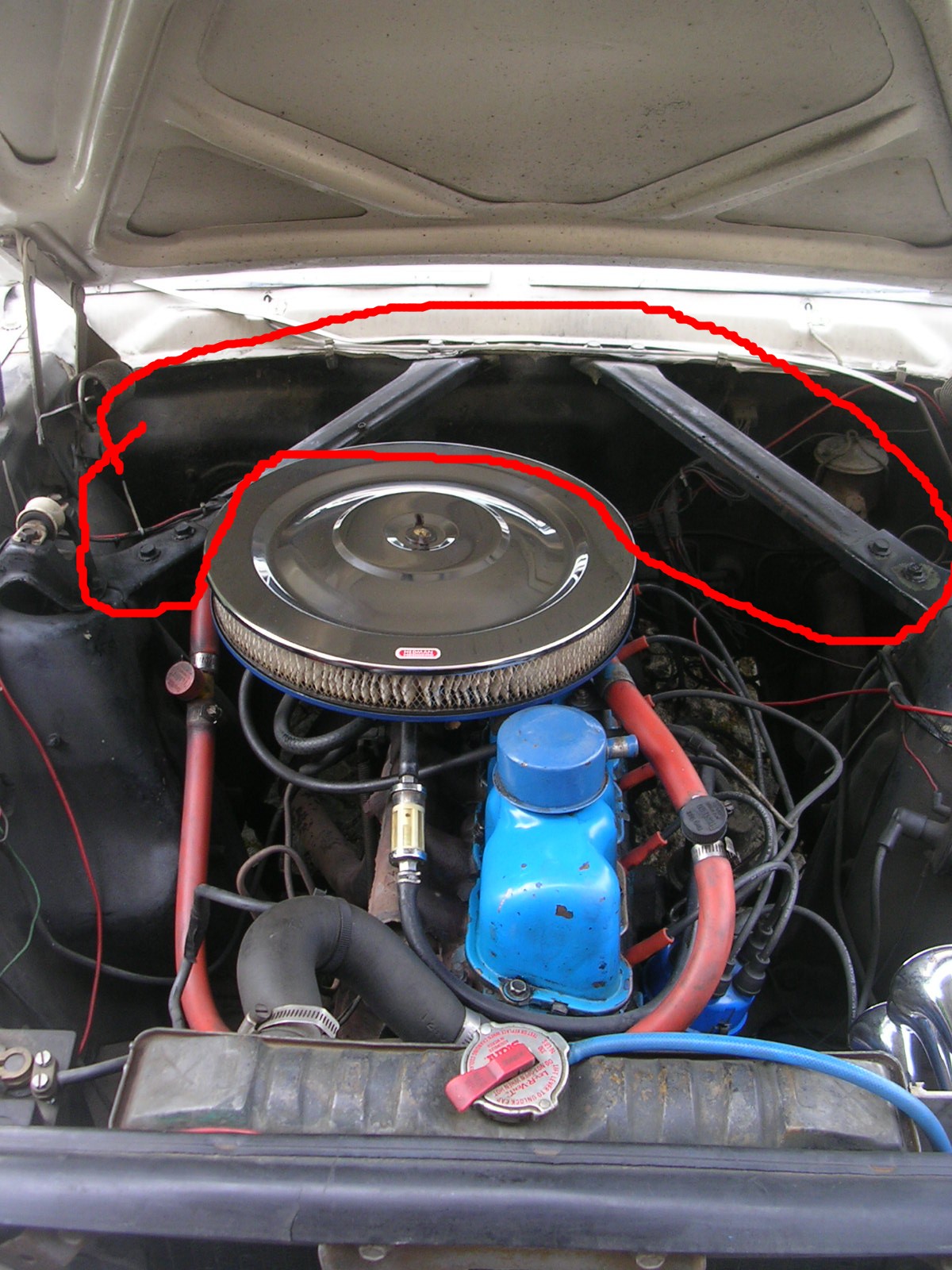

comment appelle t'on ces 2 barres??
merci
Jérémy D
www. mfea.eu
#32 David666
David666
  • 255 Messages :
  • Location:Bourges
Posté 12 June 2009 - 08:14 PM
ce sont des " cowl brace "
http://npd.dirxion.c...kCode=mtg09flx#
et en une seule partie : "export brace "

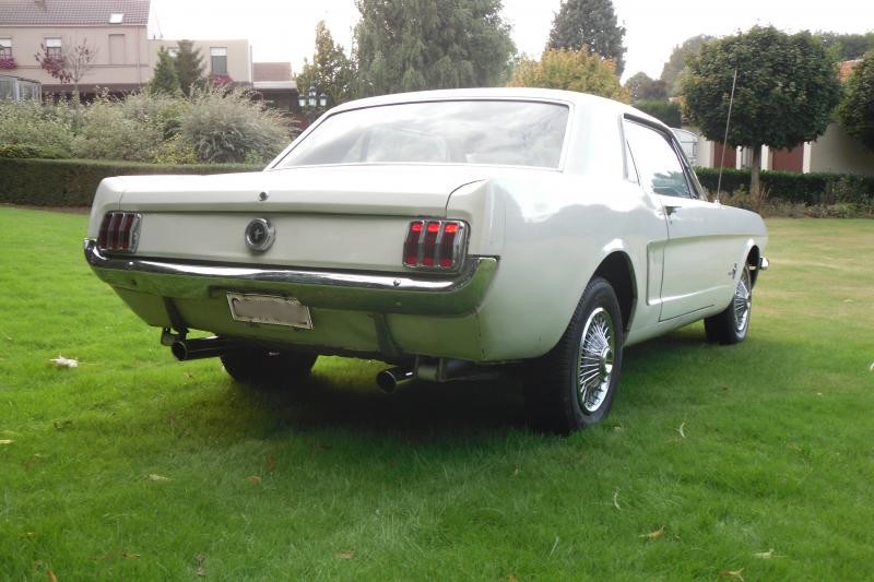

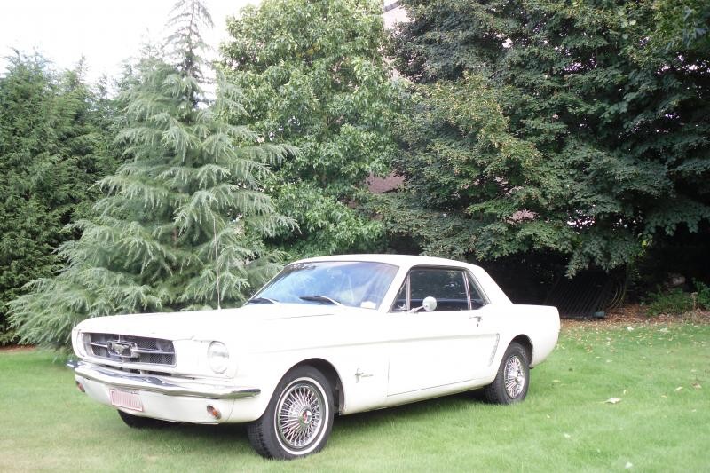

voila ma ligne est installé je l'ai juste choisi pour la sonorité est son fin bruit, que pensez vous de l'emplacement des embout chromer sont t'il bien placer? car j'ai le choix de les avancer ou de les reculer avant de faire un point de soudure. Et pour les lames de ressort je vais les remettre sous la jupe... voici les photos
également changé tout mon système d'allumage
changer mes feux arrières....
EDIT: ENCORE DES PHOTOS DE 3 TONNES!!!! MERCI DE REDIMENSIONNER, VOIR MA SIGNATURE
:angry:
Ce message a été modifié par jerevauxh - 03 September 2009 - 08:41 PM.

#36 Mc67Convertible
Mc67Convertible
  • 171 Messages :
Posté 02 September 2009 - 10:13 AM
[quote name='jerevauxh' date='Sep 2 2009, 10:33 AM' post='304588']
Félicitation pour le montage de ta double ligne, :)
Je trouve que les 2 embout d echapement sont bien placer.
Il faut nous maitre une petit vidéo dur YouTube on veut entendre le bruis.
Tu a gardé ton collecteur d origine?
Il y a il une différence entre avant et maintenant.
Merci pour les photos.
Ce message a été modifié par Mc67Convertible - 02 September 2009 - 10:17 AM.
