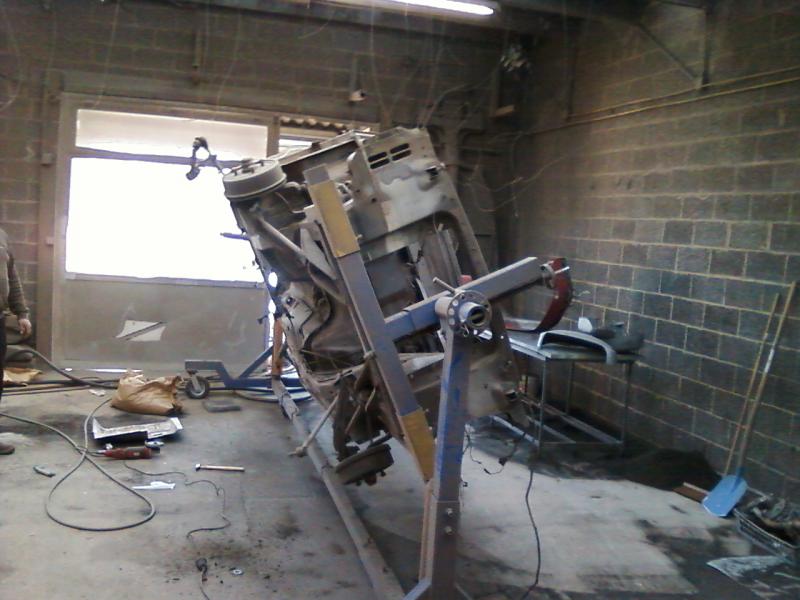

Posté 17 February 2011 - 10:35 PM

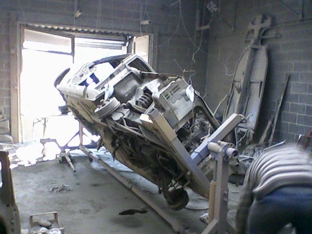

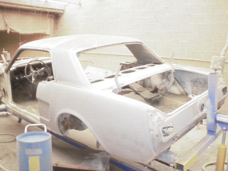

en préparation pour un sablage complet de la caisse...
photo prise avec mon portable donc pas terrible même médiocre.

#66 57-Hervé
Posté 18 February 2011 - 11:14 AM
Faut du courage tout de même...
Je trouve que ta voiture est en trés bon état, comparé à ce qu'on a déjà pu voir, c'est encourageant.
Pitite question, pourquoi ne pas avoir retiré le moteur ?

Posté 19 February 2011 - 11:05 AM
oui pour le moteur au début je compter le laisser dedans, tout simplement une question de budget, oui je sais stupide...mais ensuite pas mal de personnes de mon entourage mon dit que c du n'importe quoi.
Donc après grande reflexion je l'enlève et préfère faire quelques choses de durables et surtout de propres donc prochaine étape moteur et boite à enlever. en réfléchissant bien autant tout faire proprement et prendre le temps qu'il faut. merci à vous..

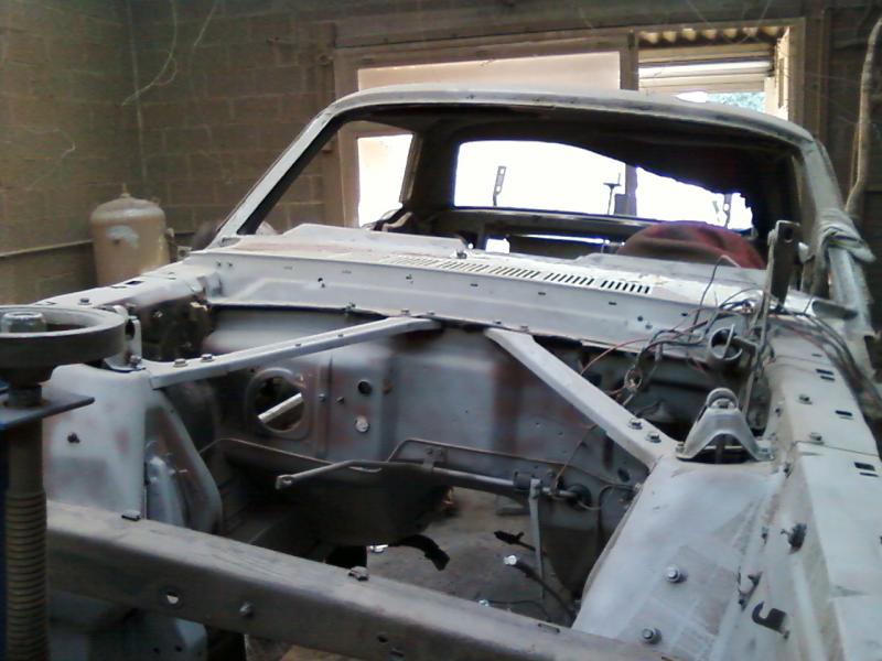

#68 marc_spierk
Posté 19 February 2011 - 12:03 PM
Je voix que tu as également laisser la colonne de direction et donc il y a aussi le boîtier de direction,moi a ta place je le retirerais afin d'éviter que le sable rendre dedans et n'abîme tout.

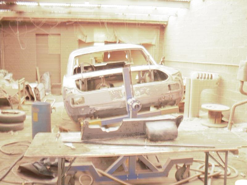

  • Mustang:Mustang coupé 1965
Posté 19 February 2011 - 05:54 PM
encore pas mal de boulot :lol: :lol:

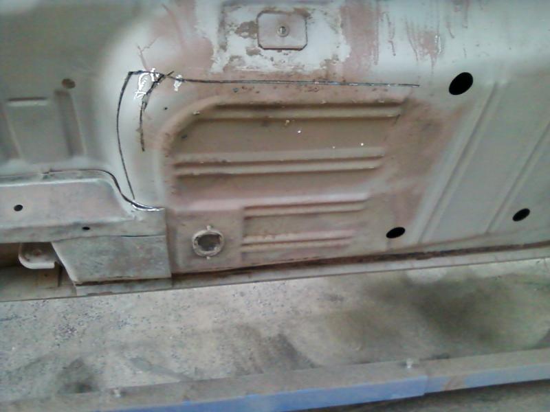

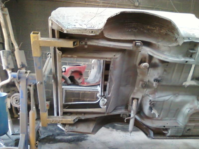

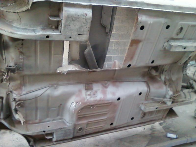

Posté 03 March 2011 - 09:32 PM
voila enlever pas mal de pièces, je la trouve beaucoup plus légère maintenant,
découpe des planchers pourries
la suite prochainement...

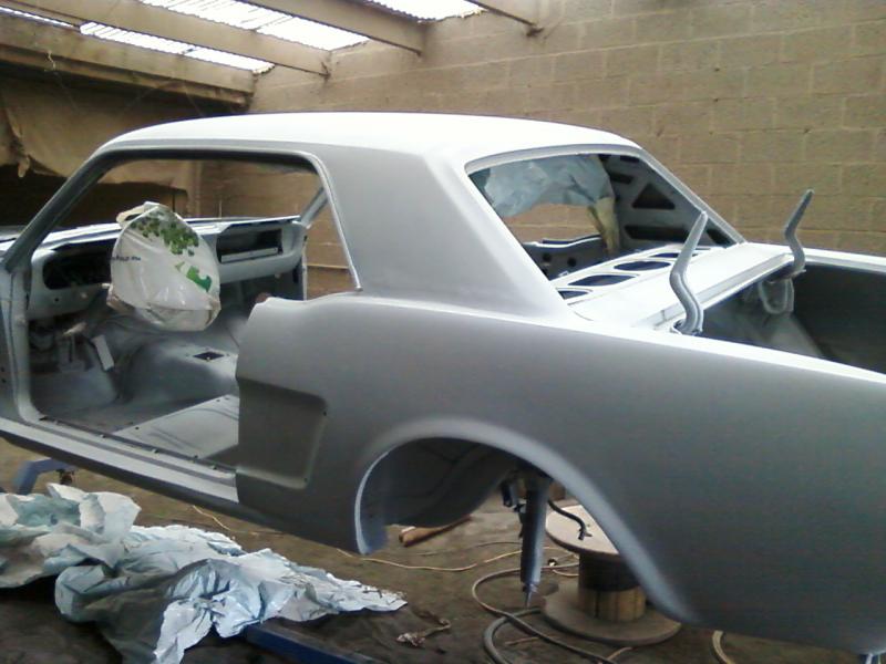

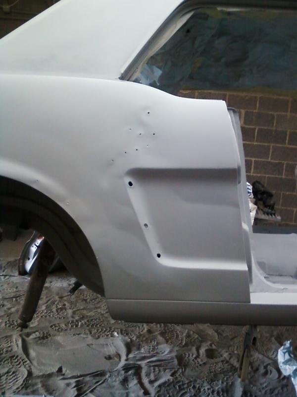

Posté 11 March 2011 - 09:30 PM

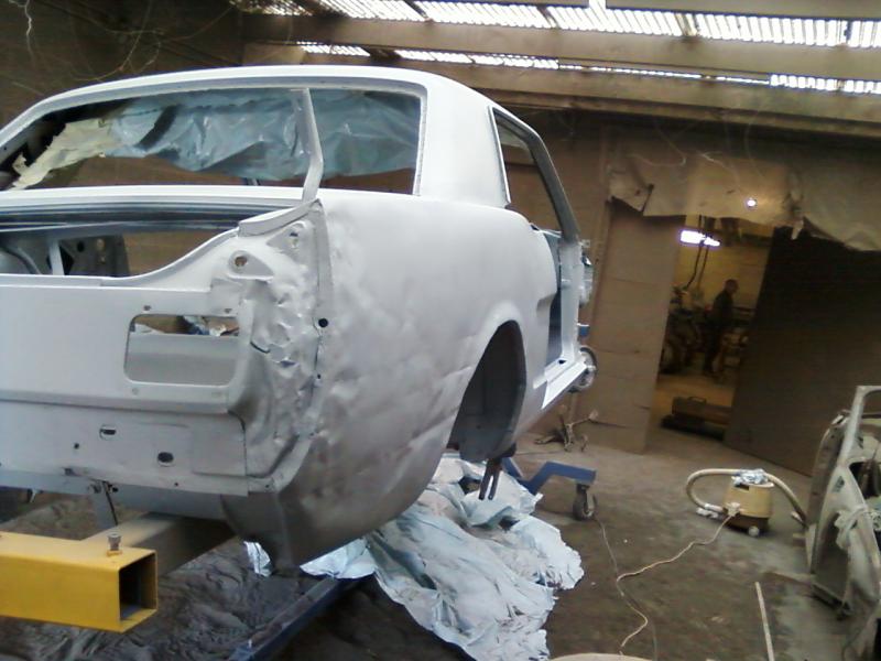

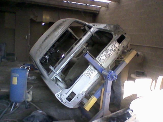

Le sablage est terminé, analyse des dégâtous aile droite bien amoché et mes 2 planchers avant à changer encore pas mal de boulot en vue... :o <_<

#76 painperdu
painperdu
  • 180 Messages :
    musique
  • Mustang:coupé 68
Posté 12 March 2011 - 01:57 PM
Salut
MOi c'est NIKKO allias PAINPERDU sur le forum,je suis de Lille .
Je suis en train de restaurer un 68 coupé hard top L6
petite question apres avoir sablé la caisse tu claque toute suite un appret antirouille qui te permet de voir en meme temps les defauts c'est ca ?

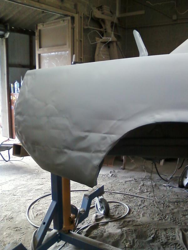

#77 Alexstanger
Posté 12 March 2011 - 02:26 PM
Dans ton cas, il faut changer l'aile arrière, le travail sera beaucoup plus propre.
#78 fieu
fieu
  • 987 Messages :
Posté 12 March 2011 - 05:37 PM
D'accord avec toi, C'est bien chiffoné tout ça.
Par contre les pièces de repro :angry: essaye de trouver du NOS mais ça coute bien souvent un bras, sur le coupe j'ai mis du NOS et je ne le regrette pas par contrre j'ai fait un coup d'enfer sur la pièce. :mrgreen:

as tu les références? merci

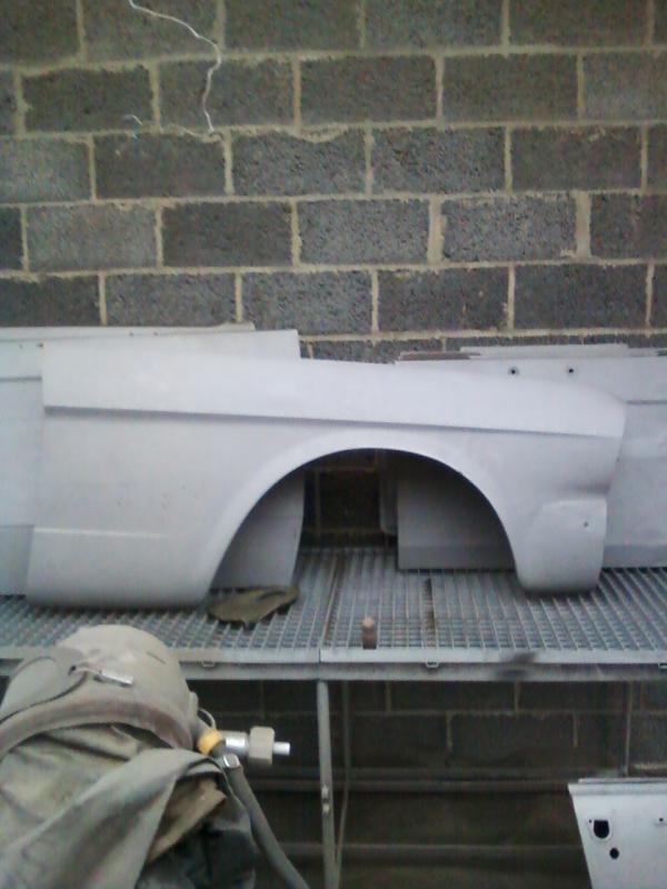

  • Location:Tournai (Hainaut)

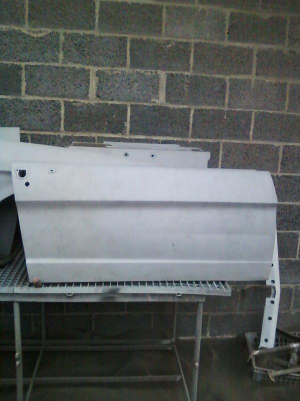

Posté 13 March 2011 - 10:42 AM
sablage d'une porte regarde stang64 c ta porte...
et sablage d'une aile
