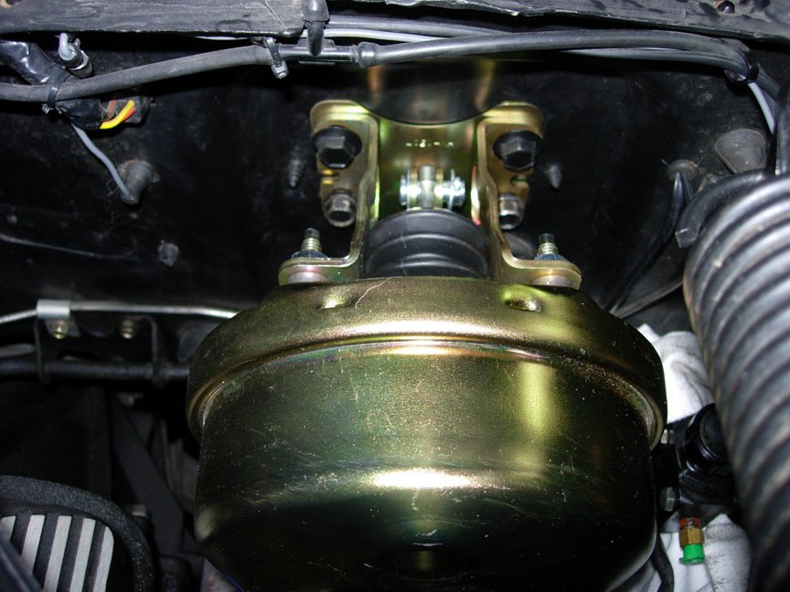

:sad01_anim: Faux celà s'adapte parfaitement au trous de fixation d'origine sans repercer quoi que ce soit, la preuve en image :mrgreen:
Je ne conprend pas Manu tu as pourtant tout ce qu'il te faut non ???

merci
j'ai le meme booster, mais j'ai pas la tringlerie qui va derriere, du coup y'a pas alignement de la push rod avec la pédale....
et si j'avais ta tringlerie, mon MC passera pas...

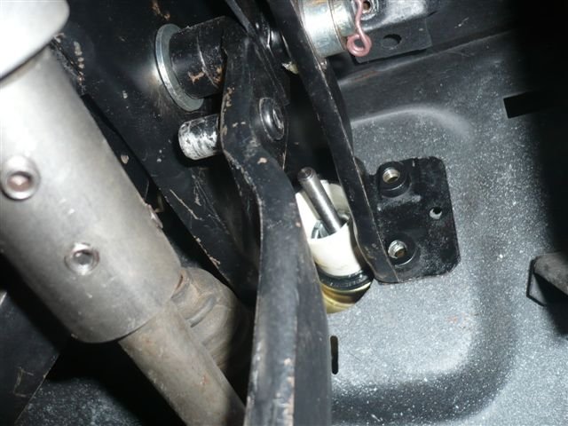

Posted 15 April 2009 - 04:23 PM
c'est pas ma mustang, mais c'est le meme kit que j'ai et ça passe pas...
(pas d'alignement de la push rod et la tige de la pédale )

:) L'alignement doit sadapter en ovalisant les trous ou en recentrant la pédale, mais sur la photo de droite on voit qu'il manque une pièce, elle se trouve je l'ai déjà vue, je cherche ;-)

il faut décaler vers l'aile mais apres, ya plus de place pour la valve je pense... :unsure:

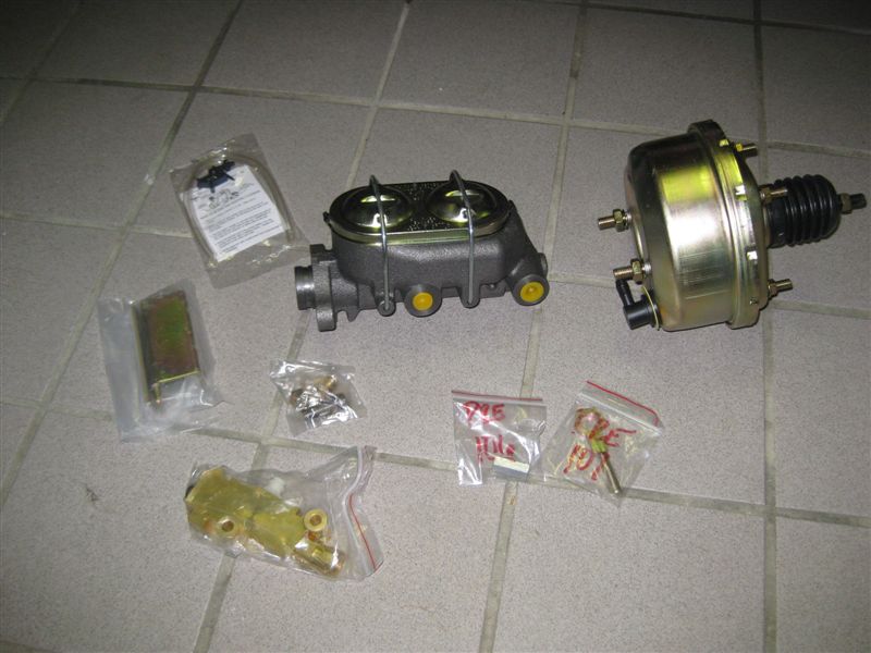

voilà les photos du kit en ma possession

#39 stangcar
stangcar
    Convertible 1966
  • 1339 posts
  • Location:Jura/Suisse
Posted 15 April 2009 - 09:25 PM
:rolleyes: Ben alors, tu as tout ce qu'il te faut !! remonte tes manches sort la caisse à outils et au boulot :mrgreen:
