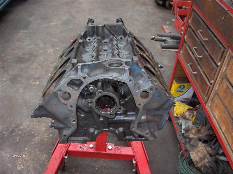

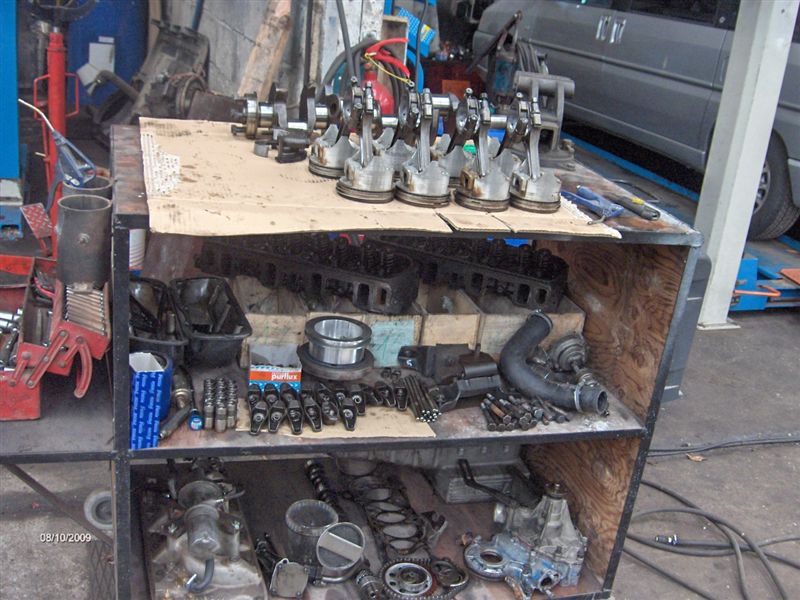

Posted 08 October 2009 - 06:48 PM
voilà, le moteur est à poils
et les infos, d'abord les bonnes nouvelles :
Les pistons sont bons mais en 0.040" donc plus qu'une taille au dessus...
La pompe à huile est marquée, pas grave la neuve est déjà là.
Les culasses et les soupapes sont ok.
Les bièles sont ok aussi.
La mauvaise nouvelle :
Toute la distrib est HS, comme prévu, la neuve est en route.
Pour info, c'est la distribution d'origine, 1965... jamais été changée!!
La tres mauvaise nouvelle :
Tous les cylindres sont légerement marqués et rouillés et donc faudrait réaléser ce qui pose probleme, vu que le bloc en est déjà en 0.040". Il en reste plus qu'une possibilité 0.060"
Donc, on peut le refaire une fois, pas deux....
PS : Pourquoi on ne trouve pas de 0.050"?

#70 Mustanger
  • 5078 posts
Posted 08 October 2009 - 07:05 PM
As tu fais vérifier les cylindres , pas forcément besoin de réaléser si tu est dans la tolérance :unsure:
juste un déglaçage suffirait peut être.
parce 0.60 c'est chaud et pas possible de faire un prépa avec :unsure:

#75 Capitaine Kirk
Capitaine Kirk
  • 884 posts
  • Location:Brest
  • Mustang:1965 GT Code A
Posted 08 October 2009 - 07:32 PM
le bloc part demain pour le rectifieur, on en saura plus dans quelques jours si déglaçage possible avec peut etre un ou deux chemisage, ou si faut tout le passer en 0.060".

#78 Mustanger
  • 5078 posts
Posted 08 October 2009 - 07:52 PM
certe mais c'est pas la même prépa non plus :rolleyes:
sur un block 289 en cote 0.60 tu risques de peter les chemises, ça commence a etre mince :unsure:
romuald a plus d'épaisseur sur son block meme en cote 0.60 ;-)
ou sinon, carement retrouver un bloc en côte d'origine :unsure:
ça va pas etre simple <_<
j'ai trouve...un code k a 100$
http://cgi.ebay.com/...=item3ef90035ed
