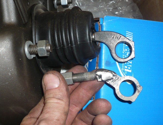

il faut ovaliser le trou de l'ancien MC dans le tablier, repercer les pattes de fixations et modifier la push rod, comme l'a fait Nicolas (photo ci jointe)
franchement, j'ai des doutes sur la fiabitité de la chose, si ta push rod casse, t'as plus de freins! :blink:

;-) Sorry, cette fois j'ai enfin compris le fin mot de l'histoire tu as un booster pour boite auto a la place d'une manuel.
C'est les freins (sécurité) donc attention aux bricolage, pas vraiment fan :unsure:

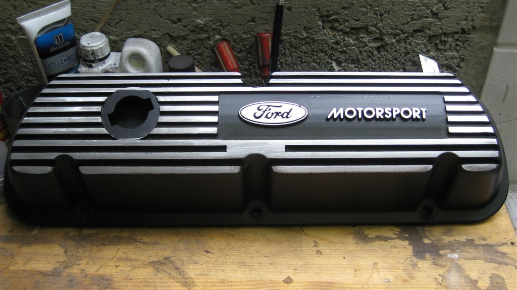

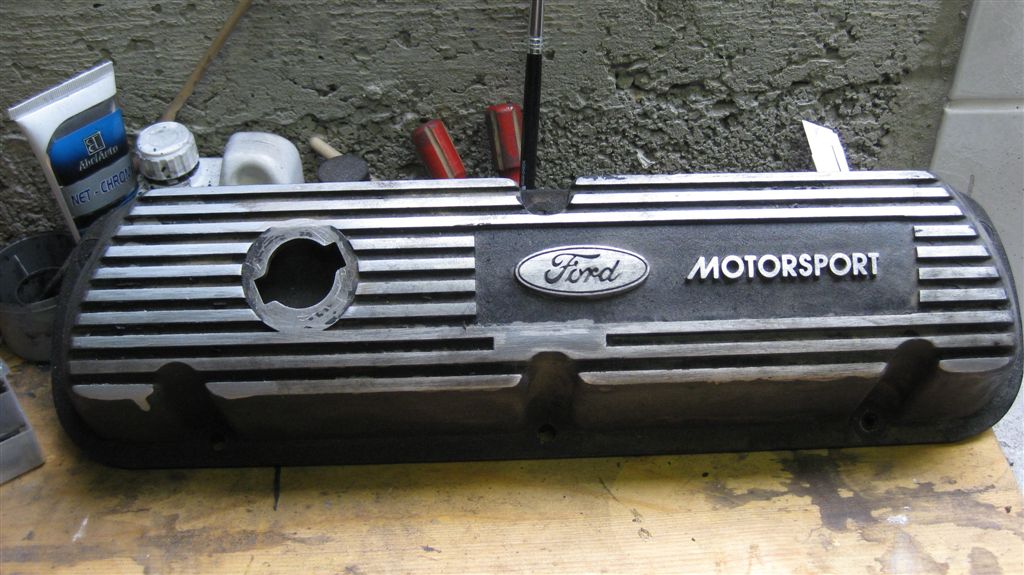

Posté 06 June 2009 - 09:04 PM
les collecteurs tri y sont monté, les rotules granada aussi
maintenant, changement des caches culbus

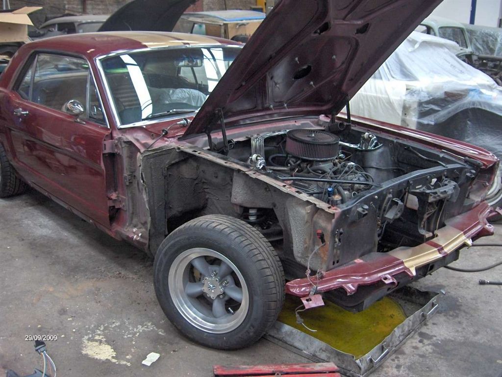

Posté 30 September 2009 - 06:08 PM
je m'apercois que j'ai pas mis ce fil à jour depuis un bail
donc depuis juin, elle a eu
ses freins à disques avant (ford granada);
son assistance (booster, double maitre cylindre et double cicruit neufs de chez NPD)
un carter neuf cobra en alu de 7L
poulies de pompe à eau et de vilo March
des nouveaux boudins Grab a track 480lbs
une nouvelle barre stab avant de 1"1/8
un nouveau pitman plus long d'origine shelby
etc
mais, les coussinets sont morts et le vilo à rectifier donc, elle est partie se faire désosser (j'avais prévu pour l'hiver) et refaire tout le bloc en neuf (sauf peut etre pistons et bieles qui ont l'air tres recents)
Ce message a été modifié par Capitaine Kirk - 30 September 2009 - 06:11 PM.
