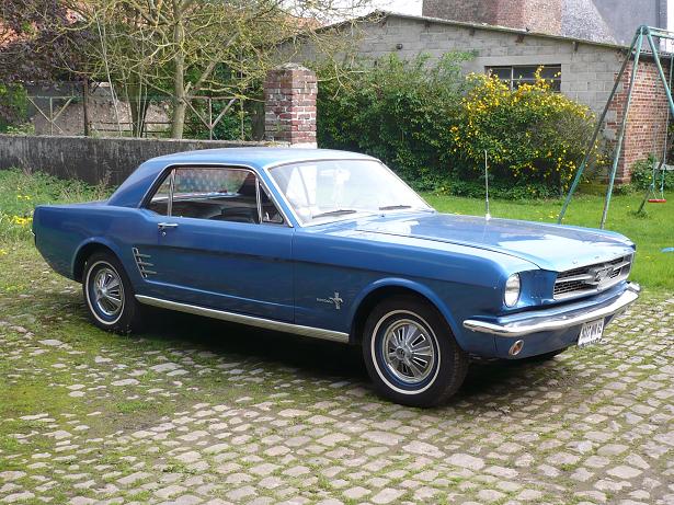

aurai tu des photos de ta stang...
Jérémy D

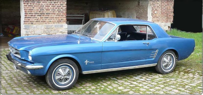

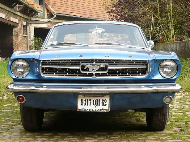

En voilà juste avant ma galère du jour :
les autres sont moins jolies il manque des bouts sniff

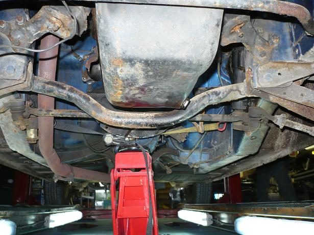

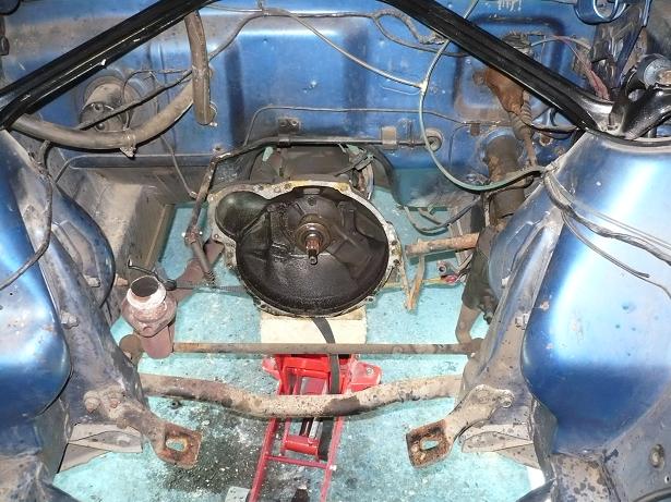

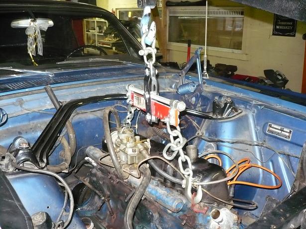

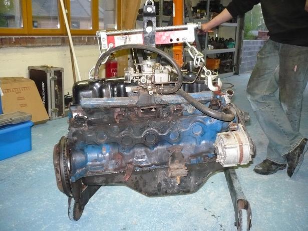

Tout commence par une petite commande via Romuald qui se propose de grouper les achats pour réduire les frais donc je saute sur l'occasion pour me ravitailler en chose utile tel que un joint de collecteur d'échappement .
bien décidé a changer ce joint avant la rencontre du 26 avril (45ieme anniversaire de la mustang a Lille) pour
ne pas faire un bruit digne d'un tracteur je ne me lance pas comme ça sans me donner les moyens de me retourner :
les vis ne m'ont pas l'air de vouloir se laisser faire donc je me renseigne et certain ont réussi sans soucis même certaine n'étant pas serrées.cool mais les miennes ont l'air soudées au collecteur donc prudent je contacte nôtres bienfaiteur régional : misterjohn qui me propose de passer dans son garage histoire d'assurer le coup.
arrivé sur place on monte la bête sur le pont et on commence a ausculter le collecteur et ses vis , oui ces fameuses vis avec de quoi en faire perdre son latin ou plutôt son américain a misterjohn car pour les enlever il a utiliser tout son arsenal en inches et en métriques pour finalement en casser net plus de la moitié au niveau des têtes .
bigre pas normal tout ça mais bon la mécanique réserve toujours son lot de surprise mais la cerise sur le gâteau : le collecteur est soudé par la rouille a la culasse donc tout doucement et avec l'outil adéquat on tente de le faire bouger ;la sentence ne fut pas longue a venir : clac un premier morceau se sépare du reste tout allant de mal en pis il finit en trois pièces et deux oreilles brisés ce qui explique mon manque d'étanchéité au niveau du cylindre numéro six (l'oreille étant tenu par la vis ).
donc bilan de l'opération qui devait prendre un heure en tout eh bien une mustang immobilisée et des vis cassée dans la culasse.
mais le misterjohn étant plein de ressource et restant calme , lui car moi je pète un peu mon plomb dans mon coin , il décide du retrait du moteur de son logement pour pouvoir travailler sereinement sur ces satanées vis , qui après réflexion ne sont pas des modèles pour collecteur d'où la soudure de celles-ci et la fragilité entrainant la casse de beaucoup.
1H30 plus tard le bébé est par terre prêt a recevoir les soins du boss et la colère du proprio sous forme de soudure et jurons en tout genre.
rien ni fait les vis de m**** reste en place cassée dans la culasse donc report de l'intervention a demain et coupage , perçage et taraudage des emplacements des vis ( en espérant que la galère ne va pas se transformer en naufrage )
suite au prochain épisode ....
