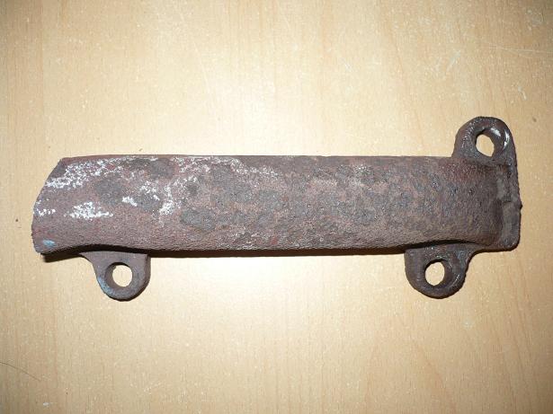

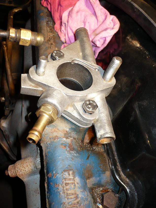

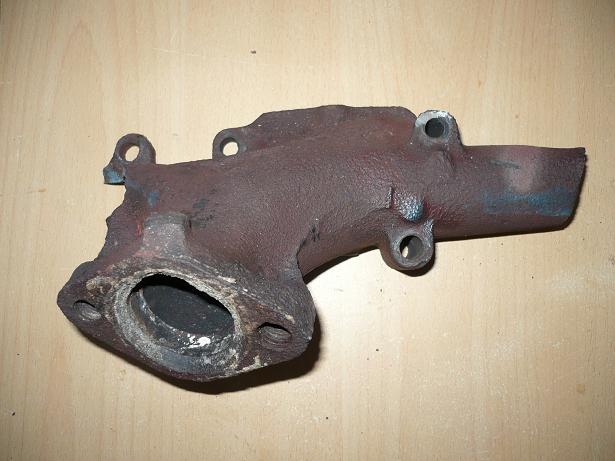

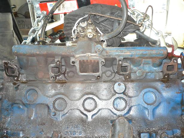

les nouvelles du jour :
- a peine levé misterjohn a réussi a retirer une vis cassée en soudant un écrou dessus : bonne nouvelle quand tu arrive le matin
- toutes les vis ont été coupées et percées en plusieurs fois en augmentant petit a petit le diamètre du foret jusqu'à laisser le minimum vital pour le taraud ad hoc
- attention comme dis le boss " avec AMOUR et DÉLICATESSE " la perceuse et pas sur percussion sinon risque gros pour la culasse
- taraudage dans les règles de l'art , tout doux tout doux que ça fasse pas clac dans la fonte
- une fois fait petite danse a la gloire de saint john , l'apéro quoi
- et remontage du bébé dans son logement avec la banane sur le tête du David ( ben voui la pression redescend un peu quand même)
maintenant c'est l'attente de la pièce pour faire redémarrer la belle : merci Rpsaly
Quelques photos pour illustrer tout ça :
- le misterjohn rassurant quéque tu m'a foutu David :
- comment que ché foutu ce brun là :
- trop facile je te l'avais dit tio :
- et voilà le travail :

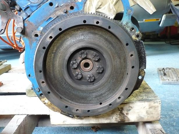

- et comme si on n'avait rien d'autre a foutre l'embrayage s'y est mis donc démontage et on replace la petite bague au centre :
et vu qu'on est chaud on pète une derniere vis de l'embrayage histoire de bien vérifier la méthode d'extraction :lol:

ouch j'espère que tu va t'en sortir aussi bien que moi pour le moment car les vis ont fait place net a des trous
propre en attendant les vis ad hoc et le collecteur de remplacement .

Je reviens de loin et mes remerciements vont tout d'abord aux deux personnes sans qui ce ne serais pas possible :
- MISTERJOHN pour son talent et sa patience
- RPSALY pour son collecteur en parfait etat et sa rapidité d'envoi exceptionnel
Chapeau a vous deux et encore MERCI

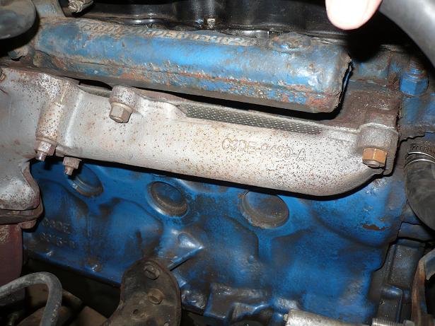

ouaouh comme ça fait du bien , elle démarre , roule et le bruit vient de derrière maintenant et plus du compartiment moteur : un collecteur bien étanche ça aide !!!
alors petit résumé d'hier :
- récupération du colis en provenance de mon sauveur : RPSALY
- un gamin devant son jouet de noël : il est parfait
- fonçage vitesse supersonique direction la casa de misterjohn
- nettoyage du collecteur pour avoir un plan de joint propre
- remontage dudit collecteur : tout doux tout doux (les vis que Rpsaly a envoyée sont nickel: eh oui il a fourni aussi les vis : un sauveur que je vous dis)

- démarrage , vroum ça fume , ça toussote et après quelque savant réglage du chef c'est déjà beaucoup mieux
- et hop un petit tour pour vérifier : :speak_cool:
voilà comment se termine ce qui aurait pu être une énorme galère quasi insurmontable sans la solidarité qui caractérise les passionnés rencontrés au fil de mes lectures sur MP ,donc que dire sinon MERCI a tous pour le soutien apporté au fil de vos posts.

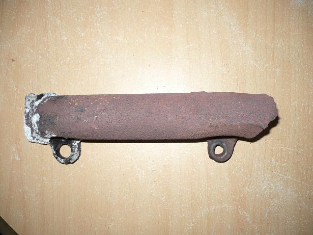

- le collecteur façon puzzle :

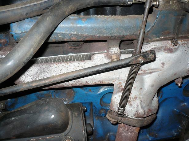

- le "neuf" en place :

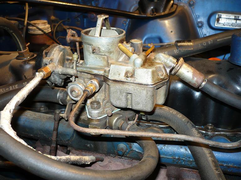

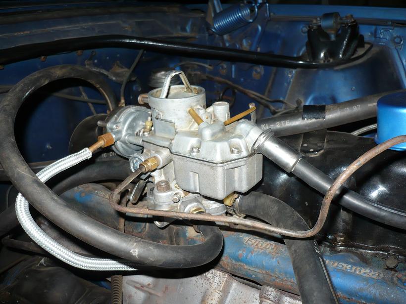

Petit boulot du week-end : réfection du carbu car il en avait bien besoin.Il avait subi un bain a ultrason pour le nettoyage des conduits internes et restait a faire le changement des joints et un petite beauté extérieure:
- démontage du carbu avec plein de photo histoire de remonter tout dans le bon sens
- frottage , grattage et nettoyage avec un produit nettoyant moteur laissant une pellicule grasse donc s'en suit l'éther de pétrole qui dégraisse bien et est très volatile donc ne reste pas sur le carbu .
- remontage avec les nouveaux joints et bille fournies dans le kit (un joint a adapter car goujon de fixation du carbu différents)
- il me manque un ressort en passant donc confection maison pour le moment
- réglage selon les indications du kit
- remontage et essai : ça cale après un petit tour , le ralenti est un peu bas il va falloir revoir tout ça
AVANT :...............................................................APRÈS :
