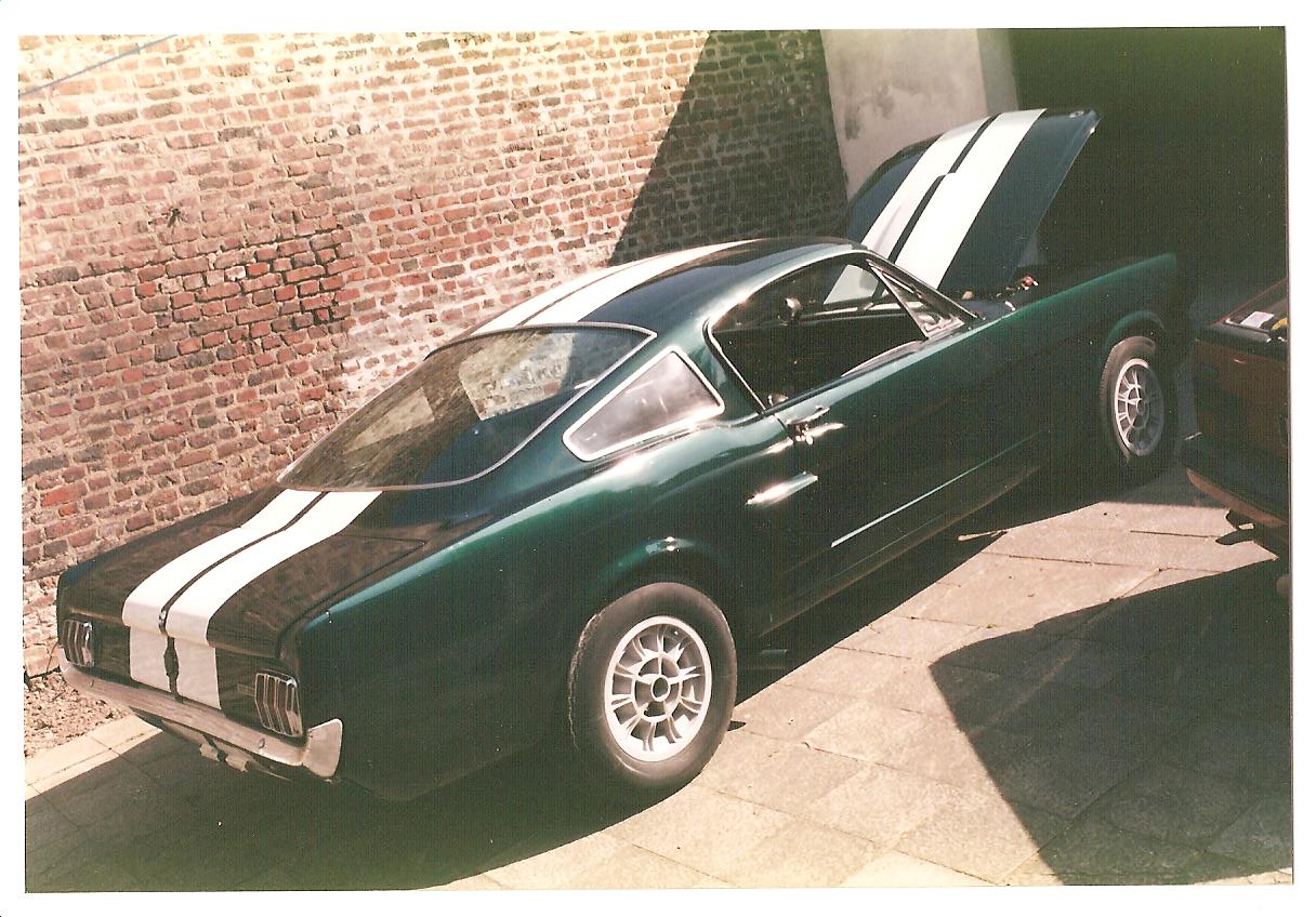

L'argent versée le vendeur me propose son aide au cas où et me raconte sa réticence à vendre cette voiture mais l'obtention d'une perle rare en l'achat d'une véritable Shelby GT350 de 1966 à restaurer le force a s'en séparer pour mon grand bonheur.
Là avide de connaissance et ayant affaire a un mordu avec la mustang dans les veines je propose a mon tour mon aide pour continuer la restauration de la GT350 , de là démarre une formidable aventure et amitié avec ce passionné .

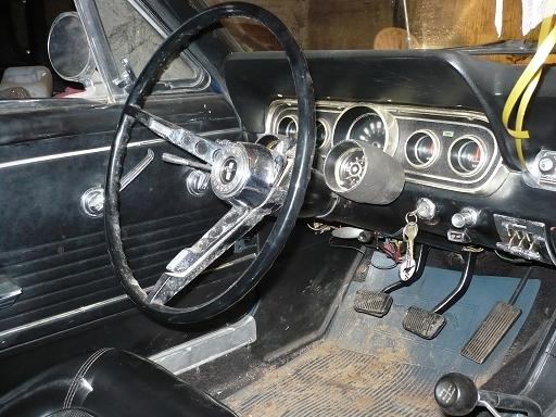

Voilà ,depuis presque douze ans je possède une formidable Mustang Hardtop 1966 6cyl 200Ci BM4et je vois a travers ce forum un monde sympathique de passionné prêt a s'entraider comme l'a fait Rpsaly pour le redémarrage de ma voiture qui avait décidée de me faire payer les six mois d'inactivité qu'elle a subie.
Quelque photo pour illustrer tout cela :mustang_001.jpg interieur.JPG mustang_GT350.jpg

Re "ho p'tain", c'est une belle histoire comme on les aime.
Heu elle est toujours dans le coin cette Shelby??? Trop belle.

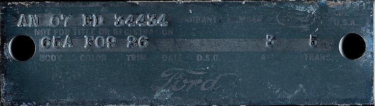

Bien sur je suis partant dès que la mienne peut rouler correctement,des petits soucis en ce moment,d'autre
photo en attendant : identification_plaque_moteur_mustang.JPG code_moteur.JPG V.I.N.JPG plaque_mustang.JPG
si quelqu'un peut confirmer ou infirmer les informations que j'ai mis sur les photos ce serais sympa :D
Body 65A : Hard-top avec intérieur standard
Color F09 : ? (light blue ?)
Trim 26 : Black vynil / Black trim
Date : aucune mais devrait etre 28B selon CGFC
D.S.O. : aucun export si j'en croit les bouquins et ma barre en "V" type export
Axle 3 : 3.20:1 standard differential
Trans 5 : 4 speed manual

enfin j'ai la reponse :AN 07 ED 34434 / 65A F09 26 _ _ 3 5
Mustang produite au Pays-bas(Netherlands) à partir de 1965 :
A : pays d'origine ÉTATS UNIS
N :lieu de production Amsterdam , Netherlands (N)
07 : coupé
ED : E=> 1965 (L'année civile, pas l'Année Modèle - le changement d'Année Modèle semble être arrivé autour du 1 septembre annuellement)
D=>novembre
34434 : numero de production à Amsterdam courant tout au long des années de fabrication et non par année modèle
Body 65A :hard-top avec interieur standard (idem states)
Color F09 : 9ieme option peinture Ford de l'année
Trim 26 : Black vynil/black trim
Date : laissé blanc a Amsterdam
D.S.O :laissé blanc a Amsterdam
Axle 3 : 3.20:1 Standard differential
Trans 5 :4 speed manual
merci a vous pour les info et au site pour les liens super utiles dans mon cas trouvée ici :
http://www.hammar.dy...must/index.html

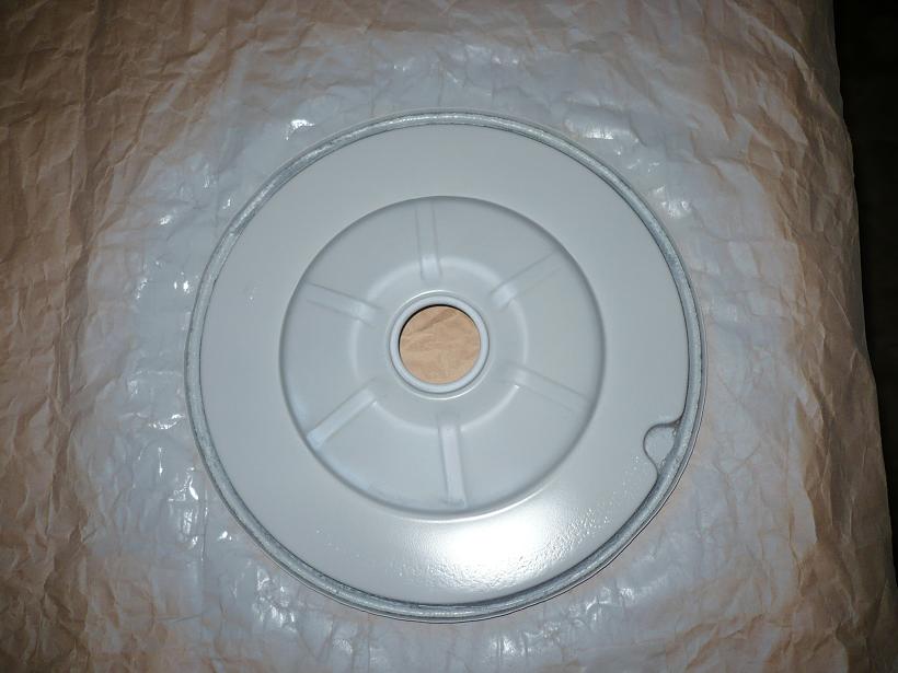

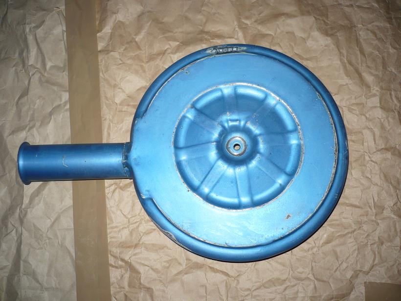

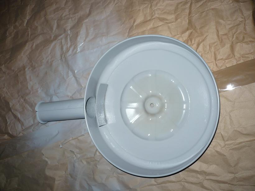

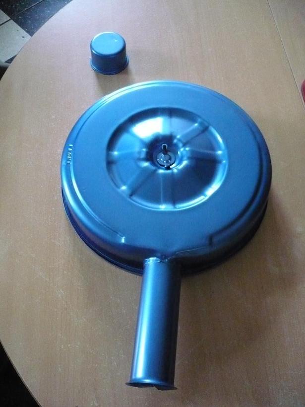

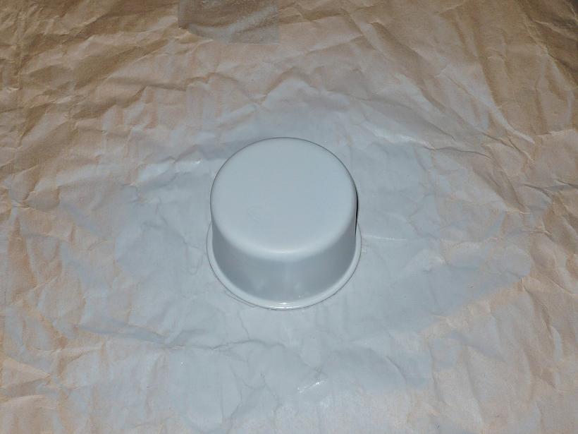

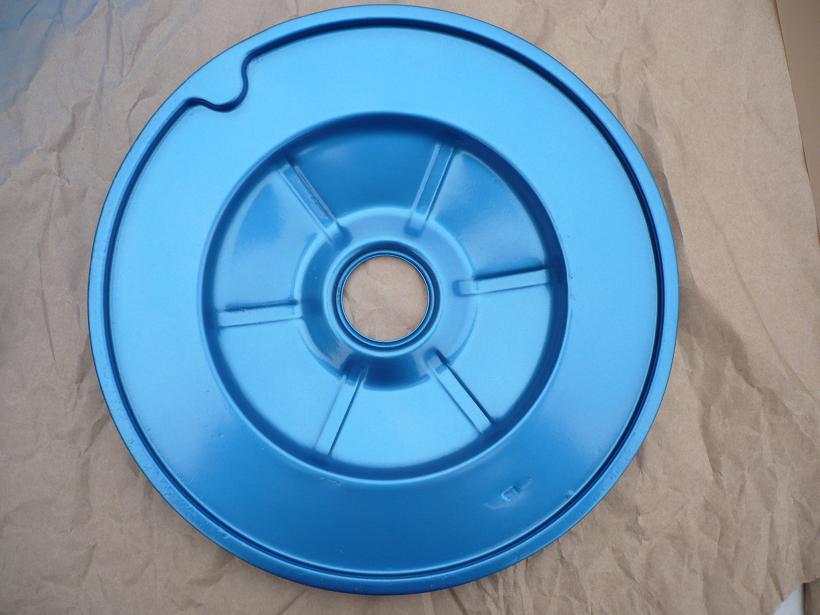

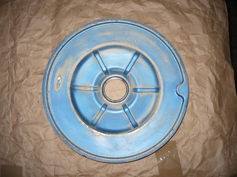

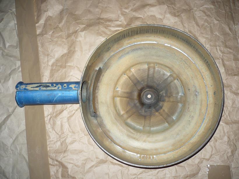

Allez comme je roule pas ce week-end , petit boulot en perspective : refaire une beauté a mon filtre a air
un peu d'huile de coude , d'apprêt , une peinture couleur carrosserie et du vernis et hop tout de suite plus joli.
PONCAGE :
APPRET :
PEINTURE ET VERNIS :

C'est du bleu métallisé?
#17 David666
David666
  • 255 Messages :
  • Location:Bourges
Posté 04 April 2009 - 07:16 PM
Exact : c'est du BLEU METAL FORD comme marqué sur le pot de peinture "DUPONT" qui a servi a repeindre ma voiture
en 1994 , référencé " 53940" chez MOTIP en bombe achetée chez norauto (plus clair d'ailleurs)

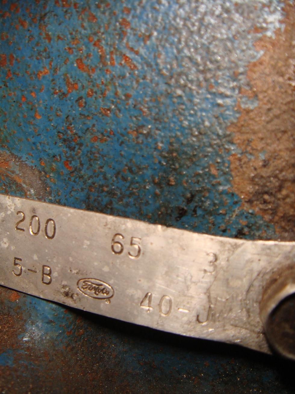

pour le 40-J je sais pas je cherche encore pour mon 41-S , si je trouve je te tiens au courant .
