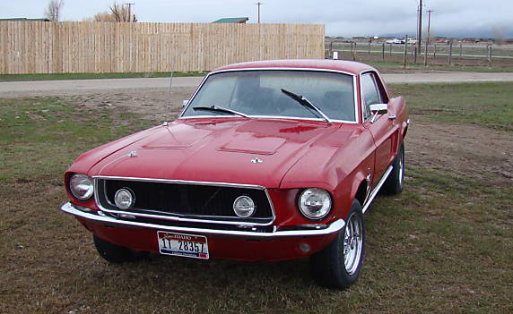

Voilà je viens de l'acheter, elle prend le bateau la semaine prochaine ou la suivante...
J'ouvre donc mon fil "moi et ma mustang"...

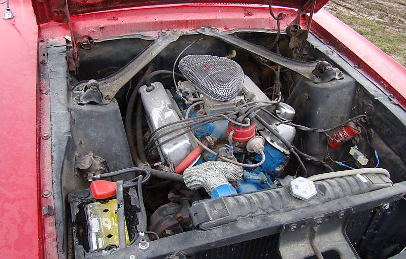

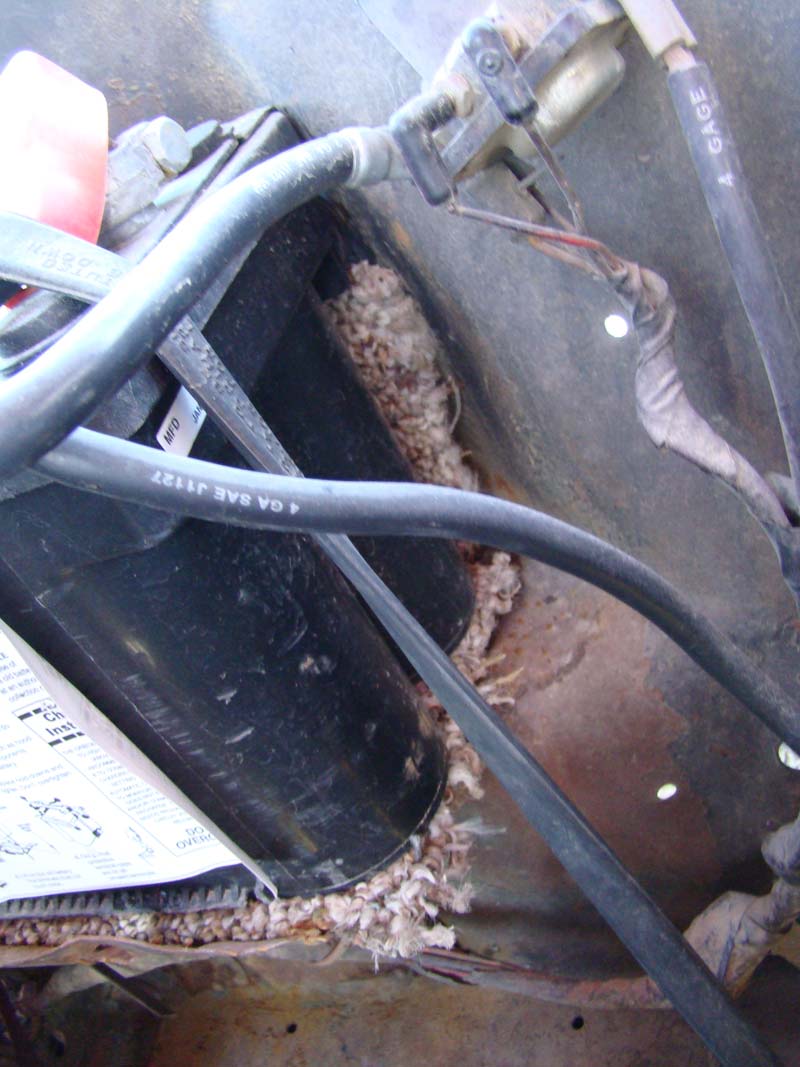

En revanche, en regardant la photo de la batterie, ou plus exactement du support... y à pas un truc qui vous choque un peu ?
Niveau rouille elle en estou cette auto ? t'as une idée concrète ou tu as acheté sur photo ?

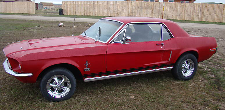

;-) Ce qui me parait suspect au premier abord c'est que je n'arrive pas a distinguer si c'est de la rouille perforante qui a mangé une sorte de boite autour de la batterie ou si c'est la batterie elle même qui à une forme bizarre et qui est mouillée (ce qui expliquerai les reflets suspects).
Mais je suppose que sur les photos de meilleure qualité dont tu disposes tu as du voir ca, hein tu l'as vu et j'me trompe !?
Sinon l'autre truc qui me choque un "chouia" c'est la position de l'essuie glace chauffeur par rapport à son homonyme... :mrgreen: Ils se font la tête !?
Enfin, pour cracher le reste de mon venin (!), je la trouve un peu haute sur papatte !
Un petit rabaissement s'impose !
tatata, je ne veux rien entendre, - 1 pouce obligé !

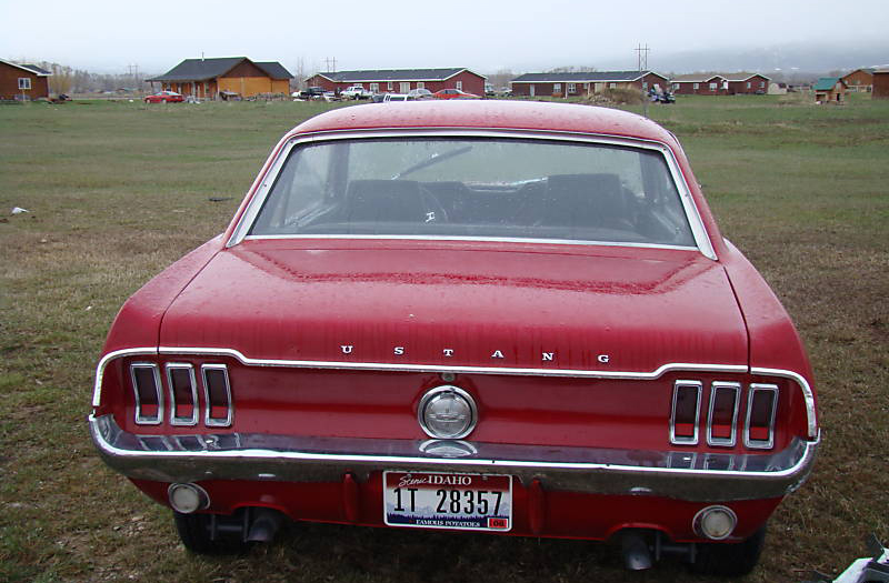

les photos ont été prises sous la pluie, ce qui explique (probablement) le liquide sur la batterie (eau qui pourrait être passée par les "ouïes" du capot, enfin je suppose)
Derrière la batterie ça a plus l'air d'être du "calage", enfin c'est ce que je distingue sur les photos que j'ai...
(je demande de suite une photo de détail au vendeur ainsi que des informations la dessus)
De toutes façons je reste conscient qu'il y aura de la taule a changer ou a retaper, je ne me fais pas d'illusions la dessus, je n'ai pas acheté une voiture restaurée, il y aura des travaux c'est prévu...
Les essuie glaces c'est un réglage a faire je pense, ca doit pas être grave!!!
Idem pour le fait qu'elle soit a rabaisser un peu.. c'est dans la "do list"...
Si y a d'autres trucs qui vous paraissent étrange n'hésitez pas, j'ai peu/pas d'expérience, je compte sur votre connaissance de ces voiture...
Je poste plus de photos de détail dés que je peux (ce soir je pense)

Posté 30 April 2009 - 12:40 PM
restauree dans les 90, ils ont fait quoi dessus ?
je ne veux pas etre pesimiste mais je crois que tu auras des surpises avec cette voiture
mettre un beau distributeur+un blaster allumage MSD c'est bien mais si t'as pas le boitier style MSD6A qui va avec, ca sert pas a grand chose
ce filtre a air sera a changer de tout urgence, car il est en sorte de frigolite, avec l'essence, ca se desagrege dans le carbu
il manque le reservoir lave glace
regarde au dessus de la cloison par feu, c'est bien tordu ce truc
perso, je ne veux pas te faire peur, tu demande des avis quand on vend une voiture, on prend des photos quand il y a du soleil
si c'est fait sous la pluie ou pleine de boues ou autres, ca risque de cacher certain defaut

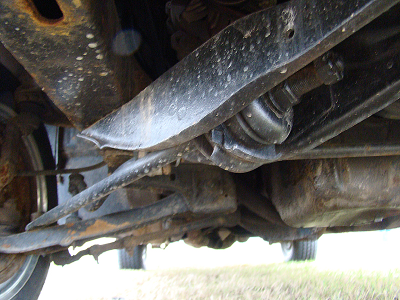

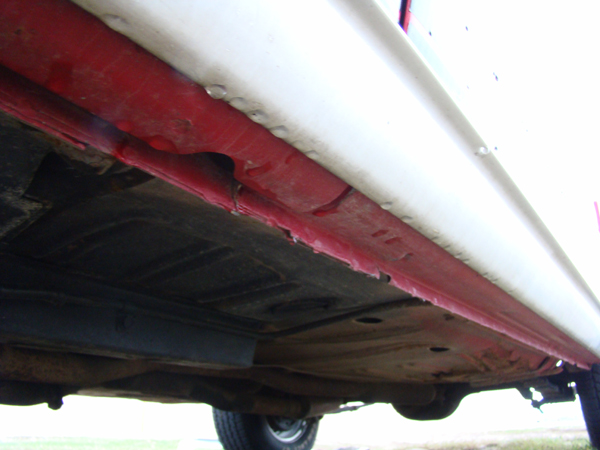

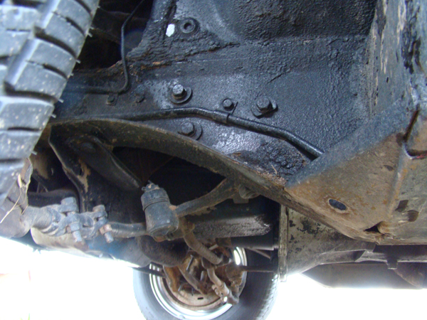

De nouvelle images du dessous de la voiture...
Ce message a été modifié par tribeka - 30 April 2009 - 08:52 PM.
#13 57-Hervé
Posté 30 April 2009 - 10:31 PM
Ok,
je voulais pas le dire, mais je pense aussi que c'est un Kinder surprise cette auto MAIS pas forcement avec une mauvaise surprise...
Je trouve le dessous assez correct, les soudures ne semblent pas toute boursouflées, globalement la tole semble aussi en bon état et le moteur ne semble pas pisser l'huile.
Pour ce prix, cela pourrai être une bonne affaire tout de même...

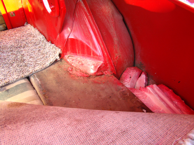

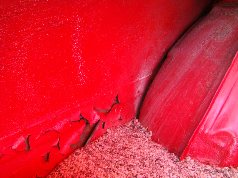

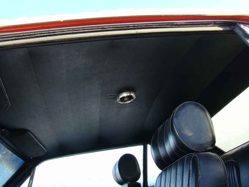

Le support batterie, donc comme je le pensais c'est du calage (moquette) il a l'air rouillé mais pas mort
Photo du coffre : y a du boulot.
Le headliner, propre...
j'ai fait le tour de la bagnole en photo...
