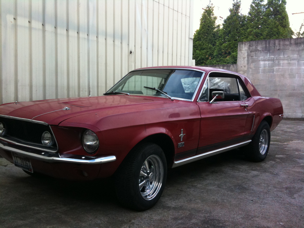

Voiture réceptionnée ce matin.
100% conforme à la voiture acheté : peinture a refaire mais pas de rouille apparente, juste deux trois "verrues" sur l'aile arrière droite, mais rien n'a encore transpercé la peinture.
La peinture est mal faite et complètement oxydée, rattrapable au polish, donc un bon coup de lustreuse devrait faire l'affaire pour le moment.
La voiture a démarré au premier coup de clé (une fois la batterie chargée).
Le moteur tourne bien mais fait un boucan énorme, y a un trou de 3 cm de diamètre sous l'habitacle.
Zéro jeu dans la direction
La voiture n'a pas tourné depuis 3 mois et le moteur est complètement sec, pas de manque d'huile.
Cheminées testées : 3 litres versé : tout coule immédiatement au sol, pas la moindre trace d'humidité dans l'habitacle.
A refaire en urgence :
L'échappement
Étanchéité habitacle et coffre.
Frein a main qui est inopérant.
Les fenêtre avant passager et les deux de l'arrière qui n'ouvrent plus.
a vérifier :
le carbu qui a l'air de suinter un peu...
Je vais attendre d'avoir un peu de recul mais pour le moment j'ai l'impression de pas avoir fait une mauvaise affaire du tout. j'ai plus qu'a tourner un peu avec mais pour le moment ca va pas être possible : demain soir départ pour 3 semaines en Inde...

#43 57-Hervé
Posté 29 July 2009 - 09:37 PM
Hallelujia :)
Encore un Noel avant l'heure !
Content pour toi Tribeka.
Bon courage pour la suite, ca finira forcement par le faire.
Si tu préfères rester auprés de ta belle (Mustang), je peux facilement me liberer pour 3 semaines......... :lol:
