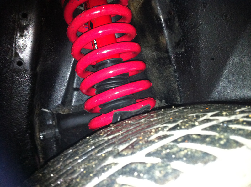

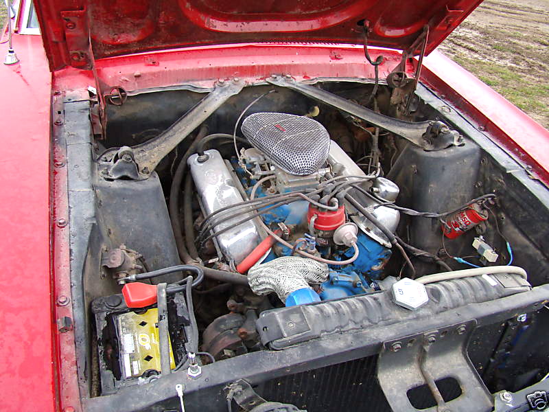

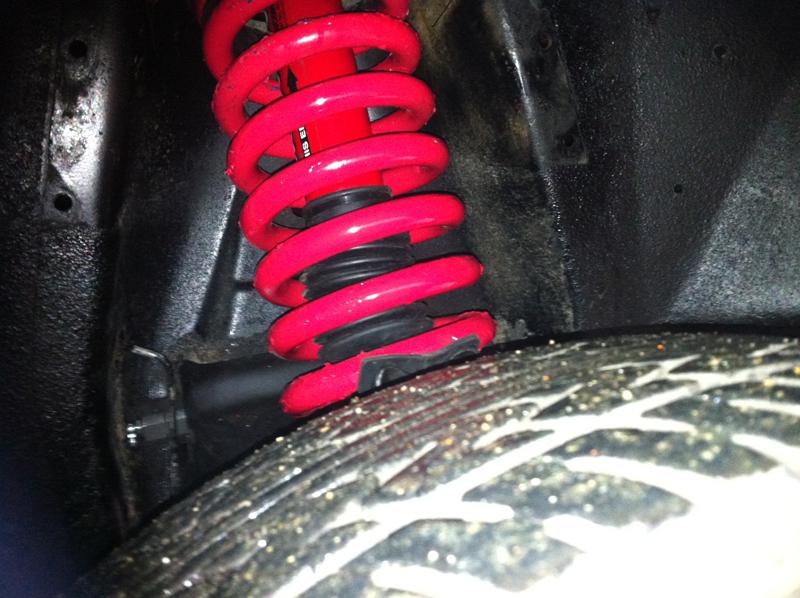

Posté 02 January 2011 - 11:39 AM

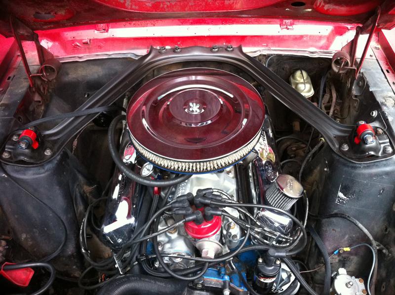

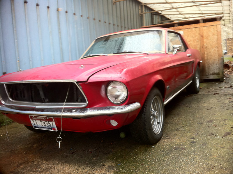

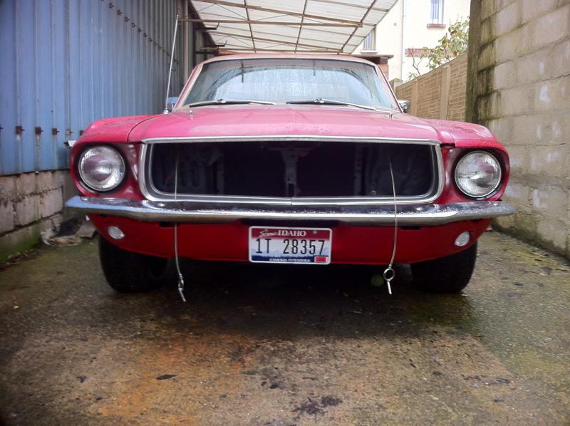

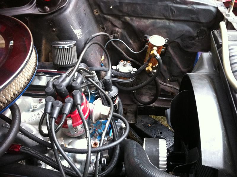

Vacances studieuses entre Noël et le jour de l'an :
J'ai changé tout le train avant :
Upper et lower arm neuf
Ressort plus court d'un pouce en 610 lbs. La voiture n'a plus le nez en l'air, les roues paraissent moins ridiculement petites!
Amortisseurs Edelbrock
Export Brace
Installation de la nouvelle pipe d'admission performer RPM, du Carbu edelbrock en 600CFM neuf, de la pompe a essence électrique (Facet red top) et du filtre/régulateur de pression filter King
Branchement du boitier pertronix second strike puis suite a des gros problèmes de démarrage a froid diminution de l'avance d'allumage à la louche mais ça semble avoir et un effet positif car au premier coup de clé elle part et tient le ralenti (avant c'était une vrai galère il fallait la tenir au régime assez élevé jusqu'à qu'elle soit chaude)
Le mois prochain pose d'un booster de frein en puis ça sera enfin ok pour le contrôle technique
Après ça sera direction la carrosserie pour deux bouts de plancher et le support de radiateur et les deux premières plaques du compartiment moteur. Quand ca sera fait il sera temps de s'attaquer à l’intérieur!!!

#93 PiOnPiOn (Cédric)
  • 1938 Messages :
Posté 02 January 2011 - 12:07 PM
super boulot!! bravo, tu doit deja voir un sacre changement!!
par contre petite question, la pompe électrique elle ne doit pas être au plus près du reservoir? je crois que ces pompe sont faites pour pousser l'essence et non pour aspirer.... j'ai peut etre tort...
#94 et03lcor
et03lcor
  • 854 Messages :
Posté 02 January 2011 - 01:16 PM
Salut et bravo pour tout, je viens de découvrie ton post. Même remarque que pionpion pour la pompe à essence électrique, cela s'installe le plus près possible du réservoir. Autre chose, la tôle du compartiment moteur derrière la pompe me paraît un peu chiffonée, séquelles d'un choc (y manque le réservoir lave-glace et le bidon de trop plein du réservoir au passage)? Tu as refait une géométrie après tes travaux sur le train avant? Car si tu veux pouvoir apprécier les travaux que tu as fait, faut que ce soit réglé au poil (pinçage, chasse, carossage). Bonne continuation dans tes travaux!
#95 tribeka
tribeka
  • 926 Messages :
  • Location:Paris 20
Posté 02 January 2011 - 02:39 PM
Pour la pompe je me suis posé la question mais après avoir cherché un peu certains on leur pompe a cet emplacement (Romuald avait une Holley posé juste là) Je vais essayer de trouver une réponse du coté du site du constructeur.
Pour la tôle oui elle a été froissé, cette partie et le support de radiateur ont morflé et sont a changer.
La géométrie a pas encore été faite, je vais faire ça quand je pourrai rouler avec (CT et carte Grise)
#96 CanyonCarver
Posté 02 January 2011 - 04:32 PM
Bravo! Bonne continuation...
#97 Alexstanger
Posté 02 January 2011 - 06:20 PM
Joli travail!
Par contre il te manque les renfort de tourelle au niveau des amortos avant!
#98 CanyonCarver
Posté 02 January 2011 - 06:31 PM
Joli travail!
Ils sont en place; je les vois bien. Il a aussi acheté une barre export.
A propos, je conseille une barre monte carlo. Ça rend le train avant un peu plus rigide. On en fait avec un arc au centre, pour faciliter l'accès à l'allumeur; en plus c'est joli comme ça...
#99 tribeka
tribeka
  • 926 Messages :
  • Location:Paris 20
Posté 02 January 2011 - 06:57 PM
je dois décaper et repeindre les renforts avant de les remettre en place.
Pour la barre Monte Carlo je sais pas, c'est probablement efficace mais esthétiquement c'est pas génial je trouve. Je verrai à l'usage si ça vaut le coup.
La pompe a essence est effectivement censée se trouver près du réservoir, sous le niveau d'essence. Je vais essayer de trouver un emplacement pour la poser ce week end. Ça va laisser un peu de place pour faire passer ça un "filtre a air" pas conventionnel

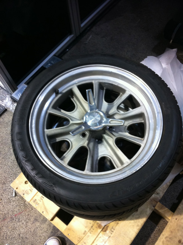

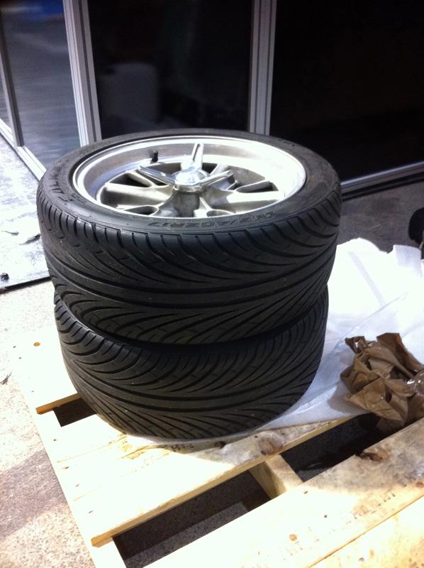

Posté 05 February 2011 - 01:07 PM
Réceptionné mes deux jantes avant en 17x8 montés en 245 (PS engineering)
J'attends un peu pour commander celles de l'arrière en 17x9 (montage en 275).
Deux gros disques de 12,5 partent de chez Lilian début de semaine, avec le changement du train avant et le booster de frein que j'achète le mois prochain ça devrait bien coller à la route.
Bloc 302 roller de 74 acheté à James en attente de transport, deux culasses F1ZE, les choses commencent doucement à se préciser...
