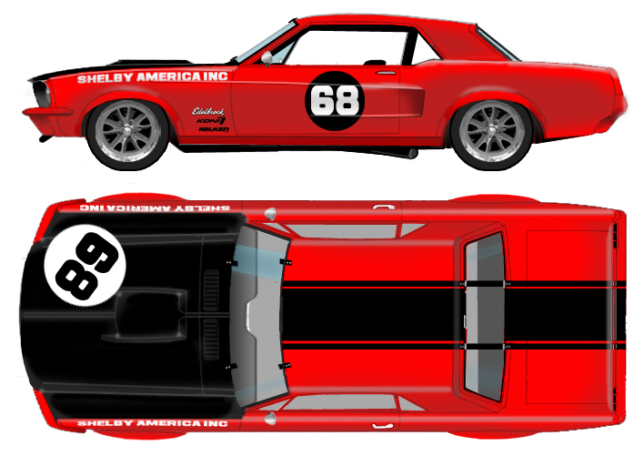

Un peu de temps aujourd'hui pour bricoler sur photoshop une maquette à partir de blueprints de ce que je voudrais faire de mon coupé. Il me reste encore la face arrière a faire.
Je pense donc partir sur une réplique TransAm
Vos avis sont les bienvenus!

Ca j'aime bien. Enfin de la caisse avec un bon vieux look racing d'epoque. Par contre, oublis les jantes en 17, les pneus taille basse, ca colle pas du tout avec le reste

Pour les jantes je les ai déjà (voir plus haut). C'est pas si fin que ca ce que j'ai dessus, l'avant est en 245/40.
Il faut que je garde des jantes en 17 pour passer les disques que j'ai acheté
Je vois essayer de partir sur une base transam modernisée, ca va faire grincer des dents mais je trouve intéressant de faire évoluer ce style sans aller dans de la réplique pure et dure.

la cote est surtout fonction d'une demande du marché d'un type d'auto donné, donc forcément un type coursifié sera moins recherché par le grand public, après c'est histoire de gout, et si a mécanique generale de l'auto est en bon état il n'y a pas de raison, poiur les jantes, même avis que romu, mais si tes freins ne passent pas, pas le choix.
pour les jantes, les style eleanor, ne vont pas trop je trouve avec la course, des torq thrust noires ou minilites iraient mieux.
voilà des 67-68 que j'aime bien en style coursifié, et les couleurs que tu as choisi sont plutôt belles!!
et sans pare choc, c'est encore plus racing!

Idem, très sympa, sauf les jantes de 17, mais bon si tes disques l'imposent...
Surement qu'en la rabaissant moins, ca passera mieux niveau look avec de grosses jantes, car on verra plus de gomme entre la jante et l'aile.

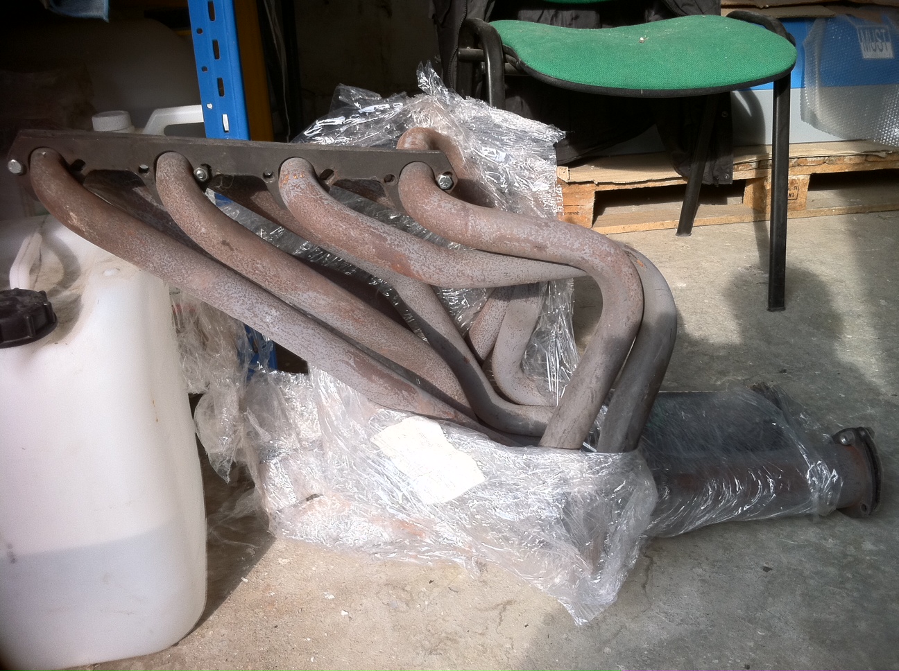

Headers reçus et mis de côté en attendant de refaire mon moteur et de les faire traiter céramique. :rolleyes:

Tu as une adresse en RP pour le traitement céramique,
#114 tribeka
tribeka
  • 926 Messages :
  • Location:Paris 20
Posté 14 March 2011 - 11:05 AM
non j'ai trouvé personne, j'ai une adresse en province, le mec prendrait 150 par header + 30 pour le retour par la poste : myceramique
Je cherche toujours quelqu'un en RP...

#115 thor_eyerdhal
Posté 14 March 2011 - 01:22 PM
Je l'ai aussi celle là, sinon il y a une adresse au luxembourg, qui fait un travail de qualité supérieure, mais faudrait voir au niveau frais de port...
Sinon faut que j'appelle AMM à montreuil (Chromage), il se peut qu'ils fassent cela aussi depuis le temps.

Je viens de téléphoner à AMM : ils ne font pas et ne connaissent personne en Rp qui le fasse. On va créer un sujet histoire d'obtenir des infos!!

Bon ben on est ) peine plus avancés, c'est dingue que personne ne fasse (ou fasse de publicité) sur ce procédé en France...
Au passage, as tu demandé à AMM combien coûtait le chromage des collecteurs?

Non j'ai pas posé de question parce pour moi c'est soit céramique soit noir Haute temp travaillé au décapeur thermique pour assurer une bonne tenue avec de la bande thermique.
Vu comme ça ce goupille je crois que je vais peindre tout ça

http://www.zircotec....--benefits-/142
D'après ce pro du coating, le traitement céramique ne fait chuter la T° que d'environ 9% !!
Leur autre procédé à l'air plus efficace : - 33%
Donc pour 9% je me demande si ca vaut la peine de s'emmerder, le chrome ira bien....

Du coup quand t'as l'info le prix du chromage m'intéresse aussi mais a mon avis ca doit pas être beaucoup moins cher que la céramique!!!.
Pour moi ce sera deux bombe de noir mat Haute temp à 15 euros et un sablage + 20 euros de bande thermique.
Une idée de ce que vaut (qualitativement) la pose de bande thermique autour du header?
