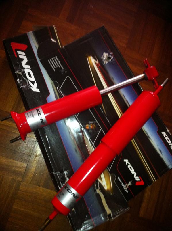

Suite des travaux :

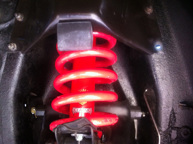

Cette semaine réception du set d'amortisseurs Koni, rien a voir avec les Edelbrock, ca respire la qualité!

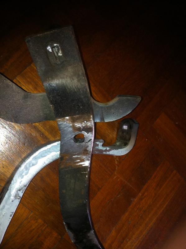

Le booster de frein est en backorder chez CJPP, je vais en profiter pour mettre un coup de peinture sur ma colonne de direction vu que j'ai du la tomber pour sortir le pédalier.
J'ai aussi démonté la tringlerie d'embrayage, rechargé la Z-bar et la pédale qui commençaient sérieusement à se bouffer : ça devrait un peu réduire le jeu qu'il y avait dans la pédale (3 x 5mm de flottement ca doit avoir un impact sur la course)

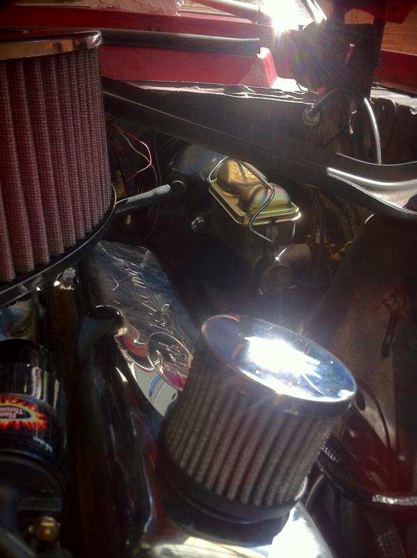

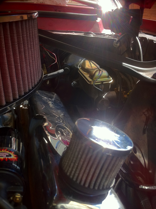

Alors, aujourd'hui remontage des pédales et du booster et franchement j'en ai chié grave!!! J'aurais su avant je pense que j'aurais essayé de trouver une autre solution (genre acheter une twingo) parce que franchement CA N'EST PAS DU TOUT PLUG AND PLAY CE TRUC!
Il aura fallu percer le firewall, le disquer puis je me suis pris la tête une heure plié en 4 sous le tableau de bord pour réussir à tout remettre en place.
Maintenant ca a l'air bon a part que j'ai un tout petit peu l'impression que la tringlerie d'embrayage va frotter sur le booster mais bon ils disaient "pour boite manuelle" chez CJ pony parts alors j'attend encore un peu avant de tout péter à coups de marteau!!!!!
Reste à :
Faire les lignes cuivre entre le booster et le bloc de distribution
Relier les lignes dures aux flexibles des étriers des frein
Remonter la colone de direction...
autant dire que j'en ai encore pour trois jours vu comme rien ne va!!

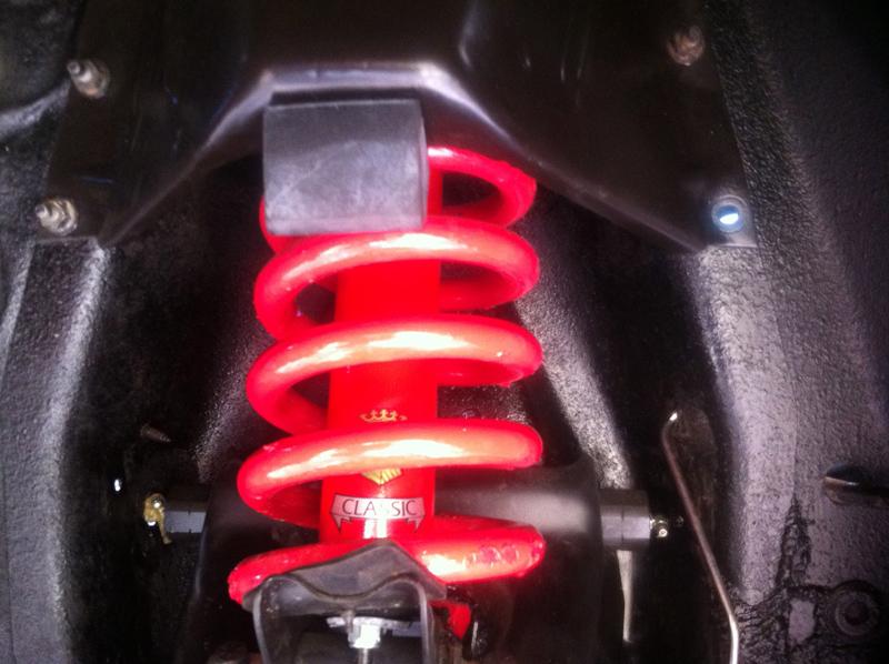

Les amortos Koni ont été montés à l'avant, le swap vers les disques est fait sur une roue mais faut que je démonte les studs ARP que j'ai pris sont trop long donc re-commande chez summit pour du 0,5 pouces plus court
J'oublie pas le how too du montage du kit de freins de GT 05-10 pour Hervé (reste le coté passager à faire) mais franchement de tout ce que j'ai fait dernièrement monter ces disques a été une ballade de santé!!
Après faudra re-démonter les ressort avant et leur retirer 1 pouce (et éventuellement les repeindre vu comme le compresseur pas adapté que j'ai les a ruiné) histoire que la voiture soit posée comme il faut, puis, si j veux pas défoncer mes ailes a la première bosse investir, dans une très grosse sway bar pour finir de bien rigidifier l'avant

#143 slab
Posté 27 June 2011 - 07:24 AM
c'est quoi la référence de ton booster ?
#144 tribeka
tribeka
  • 926 Messages :
  • Location:Paris 20
Posté 30 June 2011 - 07:14 AM
la ref du booster c'est BBCK3 à 337$ en ce moment (-50$)
Ce message a été modifié par tribeka - 30 June 2011 - 07:16 AM.
#145 PiOnPiOn (Cédric)
  • 1938 Messages :
Posté 30 June 2011 - 08:51 AM
bizarre qu'il ai fallu attaqué l'auto pour le monter, enfin sur la mienne ce n'est pas le meme (64-66) et ça s'adapte nickel aucun perçage à faire, la pedale reste la meme, tout passe.
http://www.mpbrakes....?product_id=704
#146 tribeka
tribeka
  • 926 Messages :
  • Location:Paris 20
Posté 01 July 2011 - 08:52 AM
probablement parce que le tiens est "adaptable" celui que j'ai pris est "stock" et sur 68 stocks veut dire un perçage de plus sur le firewall par rapport à une freinage sans assistance, une plus grosse ouverture pour la tringlerie et une pédale différente.
#147 PiOnPiOn (Cédric)
  • 1938 Messages :
Posté 01 July 2011 - 11:45 AM
ok

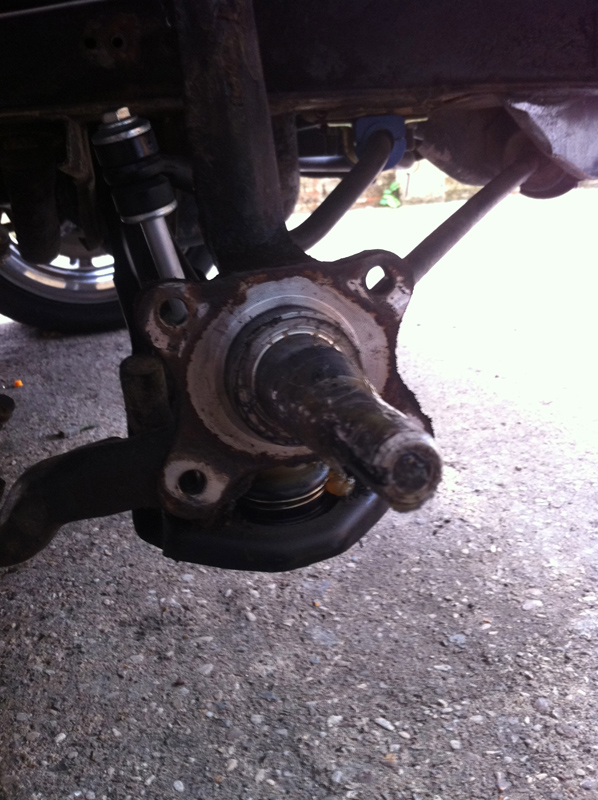

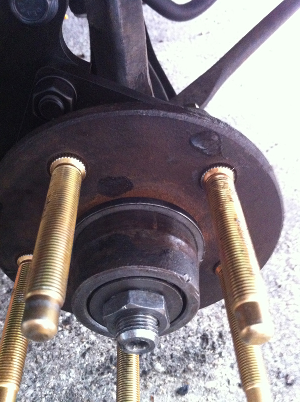

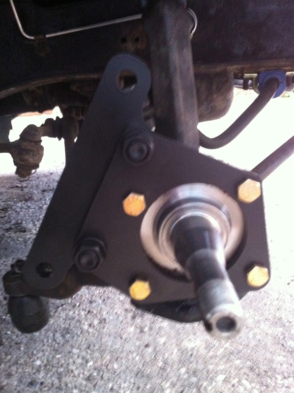

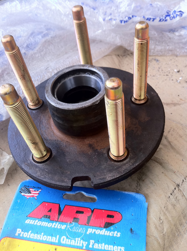

Donc suite à la demande d'Hervé la mise en place des disques de GT 05-10

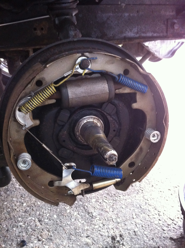

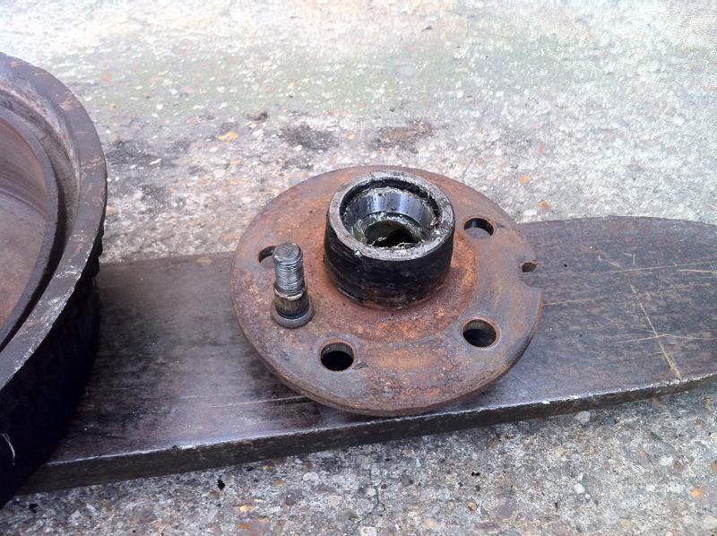

On commence par virer le tambour
Retirer les 4 écrous qui tiennes la mécanique et la flasque des tambours
Remplacement des studs par de l'ARP plus loooongs (3,5 pouces, ARP fait rien de plus court qui soit adaptable et vaille pas 80 usd)

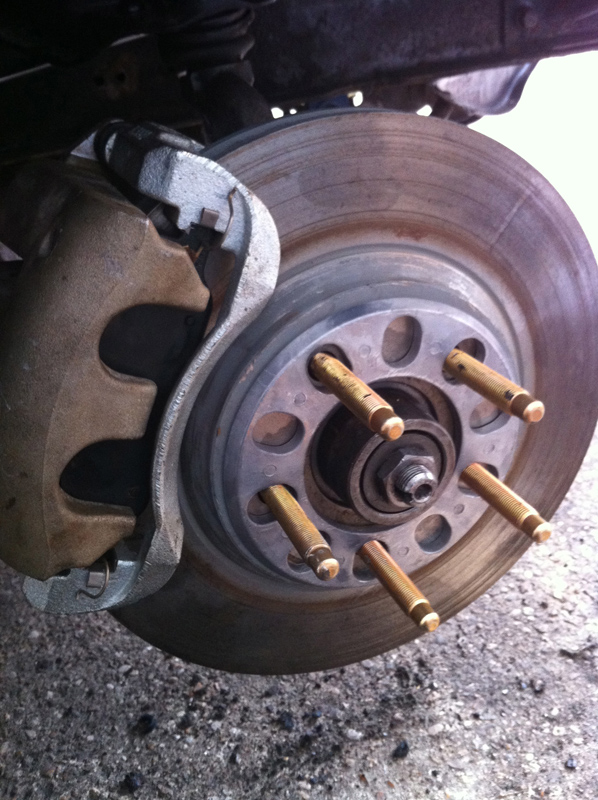

Mise en place du support d'étrier sur les 4 attaches du mécanisme des tambours
Installation de la bague de centrage des disques et pose de la partie mobile (je connais pas le nom)
Pose du disque puis fixation de l'étrier. J'ai du acheter des entretoises pour écarter mes jantes de l'étrier, comme ça j'ai 2-3 mm de vide
Temps total une petite heure parce que j'ai changé les studs.
Maintenant je vais tout re-démonter après ce montage à blanc, un coup de barbouille noir sur tout ce qui est devenu accessible puis jonction des étriers avec la ligne existante
Si au passage quelqu'un remarque quelque chose qui lui parait anormal faut pas hésiter!!
Ce message a été modifié par tribeka - 10 July 2011 - 05:41 PM.
#149 57-Hervé
Posté 10 July 2011 - 07:06 PM
Et bin ca a l'air d'être un jeu d'enfant en lisant ca !
Pas besoin de calculer l'epaisseur d'une cale pour permettre a l'etrier de bien modre le disque et tout et tout ?
Impec !
En revanche, ta cale pour écarter la jante du moyeu, elle ne se centre pas toute seule ?
Tu n'as pas peur d'un souci de vibration en roulant ?
#150 tribeka
tribeka
  • 926 Messages :
  • Location:Paris 20
Posté 10 July 2011 - 07:50 PM
Le kit est prévu pour cette voiture et ces etriers donc tout arrive exactement en place (vas voir chez mustangsteeve entre autres)
J'avais pas pensé à ça pour le spacer!
Faut que je trouve un moyen de le centrer

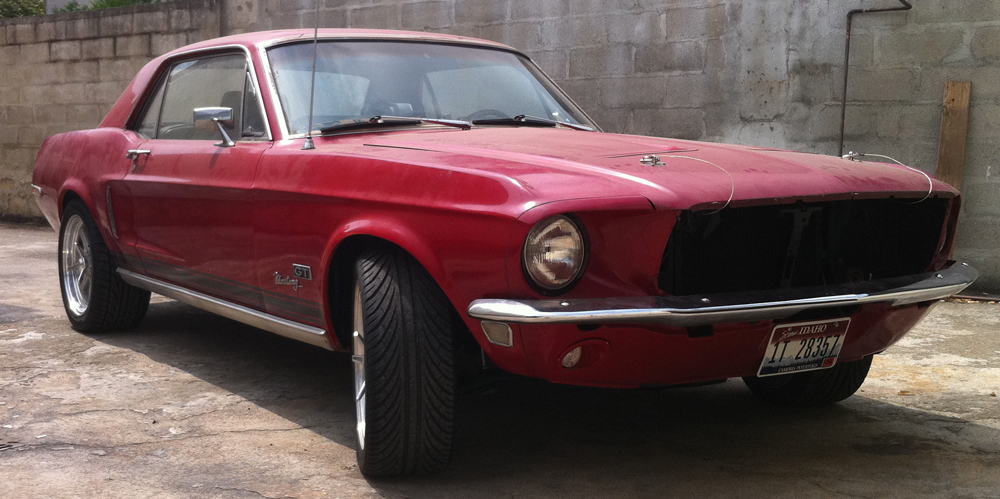

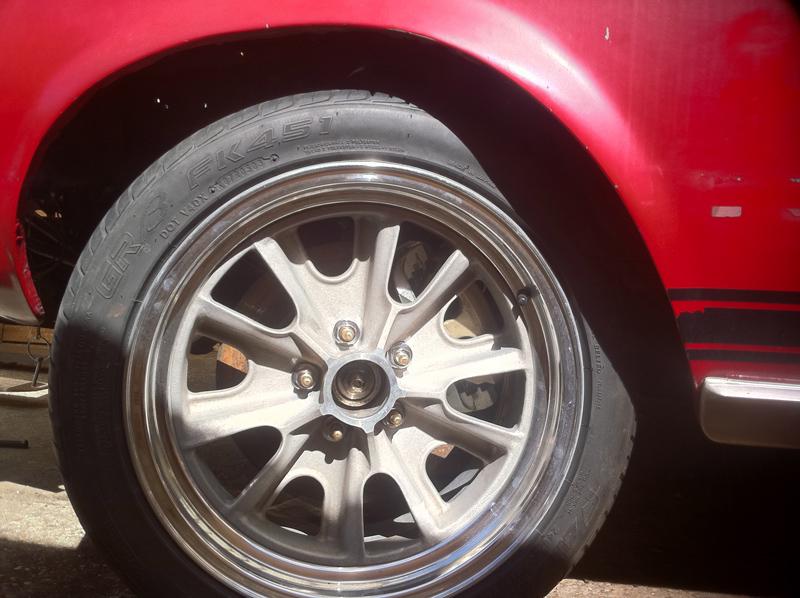

Voilà la voiture est posée sur les nouvelles roues.
(à l'avant gauche et droite sont inversés!!)
Il reste encore pas mal de choses à faire mais on verra à la rentrée pour le moment direction l'usine à pièces de mustang (Chine) pour 4 semaines de roadtrip.
