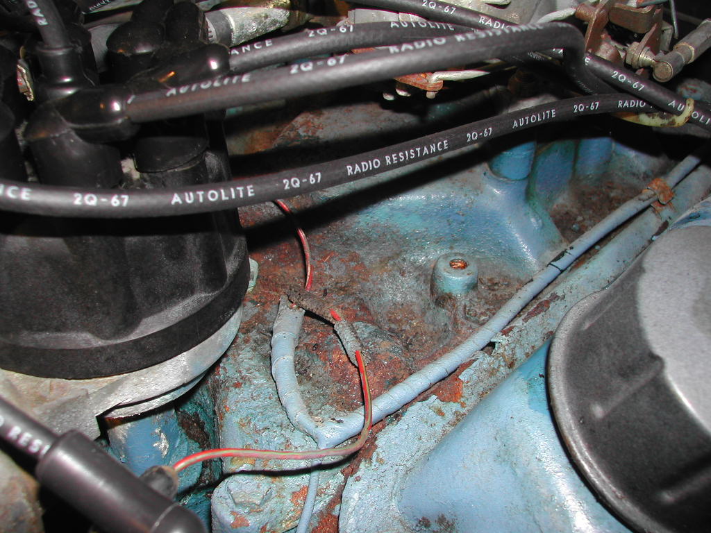

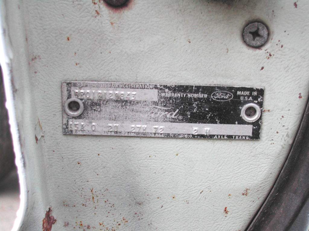

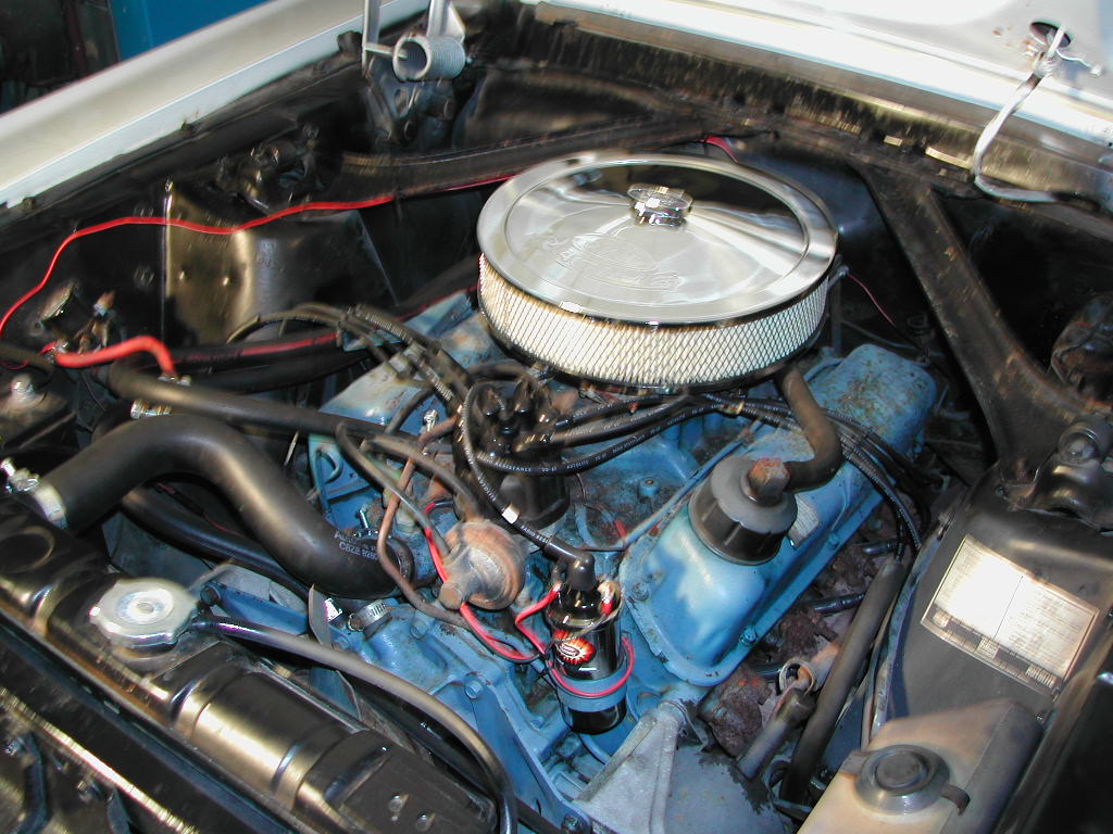

J'ai mis la 2ème couche de peinture sur les côtés des portes car cela n'était pas fait (cf photo). Un peu de ponçage, rien de grâve et les 2 couches ont été appliquées.

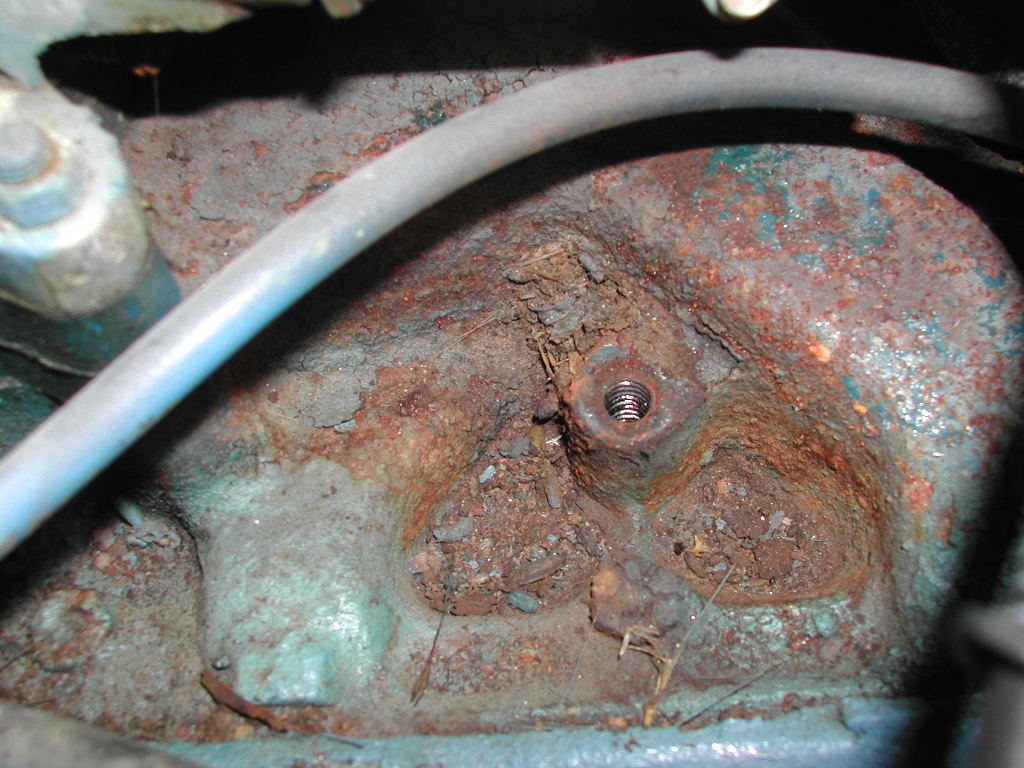

J'ai un peu aspiré la crasse qu'il y avait autour de la pipe d'admission (corrigez moi si je me trompe ;)) et ma question est la suivante:
J'aimerais le repeindre dans le même ton que le reste du moteur car depuis que la grosse casserole bleue a été enlevée, ça fait un peu moche la rouille et la peinture écaille en dessous. Evidemment:
- Je me doute qu'il faut enlever le carbu pour faire du travail soigné.
- Peinture haute-température ou non?
- Quelqu'un aurait une réference couleur (c'est un bleu clair)?

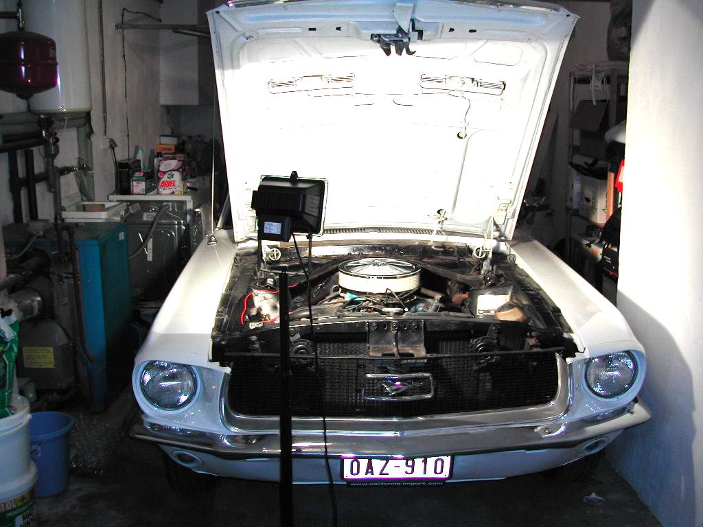

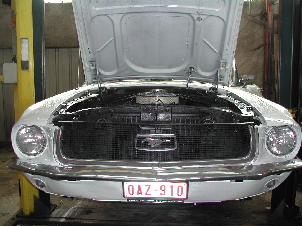

Voici quelques photos de la Mustang avec sa carte d'identité (je veux dire sa plaque ;)).

Tu peux enlever le carbu,, mais si tu à la possibilité de masquer avec du tape, cela t'évitera pas mal de boulot !! Si tu enlève le carbu, colle un papier sur l'admission, pour que rien ne tombe dans le trou béant.
En remontant tu devra aussi remplacer le joint entre le carbu et l'admission, pour bien faire.
Gratte le plus possible de rouille et de vielle peinture et passe à l'aspirateur
Enlève de toutes façon les cables de bougies, mais numérote les avant, a l'aide d'étiquettes autocollantes. Si tu enlève les bougies, bouche les trous avec du papier journal et assure toi que rien ne tombe dans ces trous !!!!
Tu passera quelques temps à tout masquer mais cela faut la peine de le faire consciencieusement, le bon résultat dépendra encore une fois de ta patience.
Il existe un peinture spéciale FORD engine chez Moviecars, mais salées !!!!!!!
Une bonne teinte de remplacement est le # 45050 de la marque MOTIP, tu la trouvera dans chaque Autoshop et aussi chez AUTO 5

Je compte seulement faire la pipe d'admission car les cache-culbu seront échangés très prochainement mais c'est super sympa de me donner des conseils aussi précis et la réference couleur chez Motip.

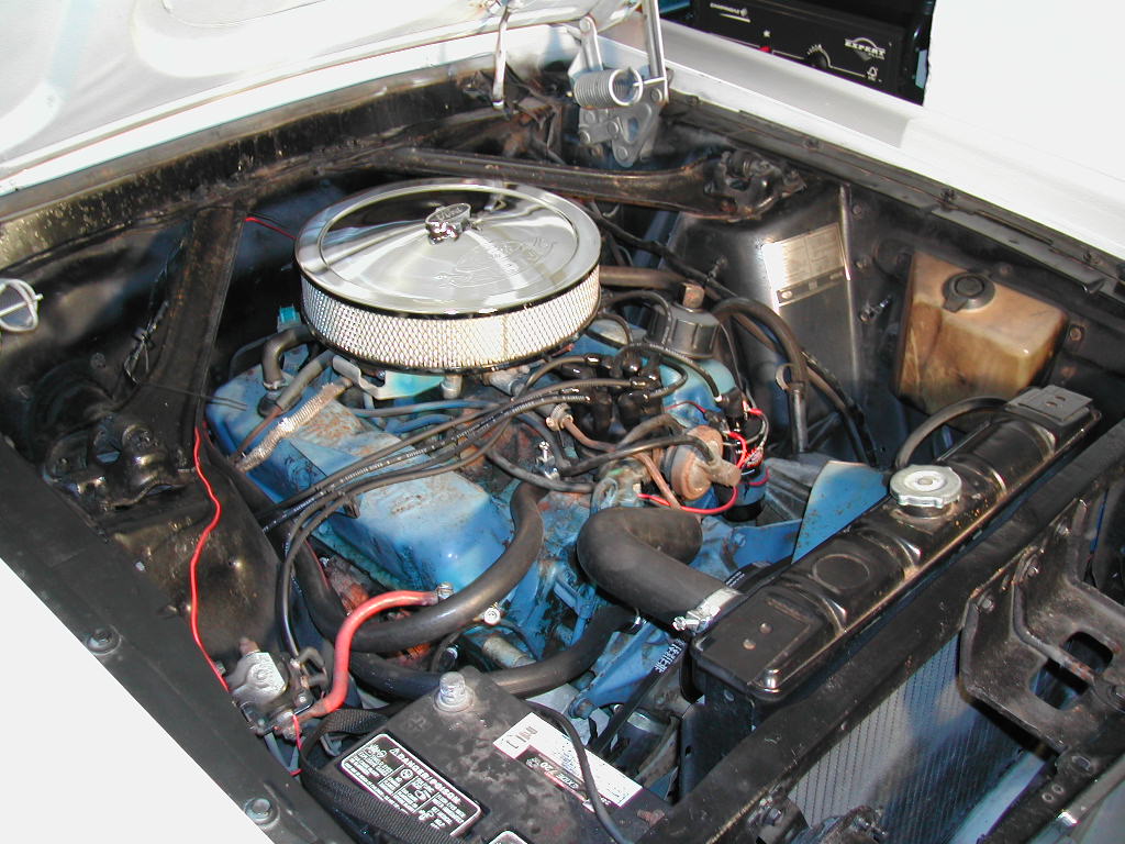

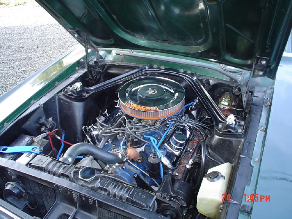

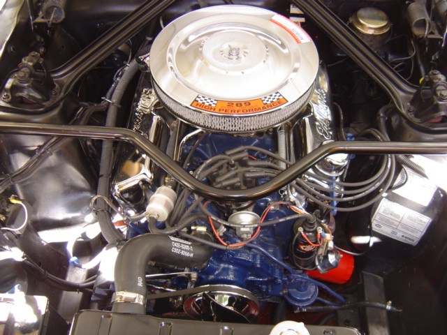

Ton moteur a l'air propre, tu as des photos du coffre, intérieur, etc...?
Au fait, dans quel état elle était à l'achat? La mienne était très propre, humide car elle était dehors mais c'est une caisse saine, sans rouille (mis à part celle légèrement superficielle).

Je n'ai pas de photos de détails mais si mardi il fait beau j'en profiterai pour en mettre sur mon sujet .
Elle était dehors comme la tienne et donc dans l'humidité....belgique....
Par contre elle était chez Marc depuis +- 1 semaine

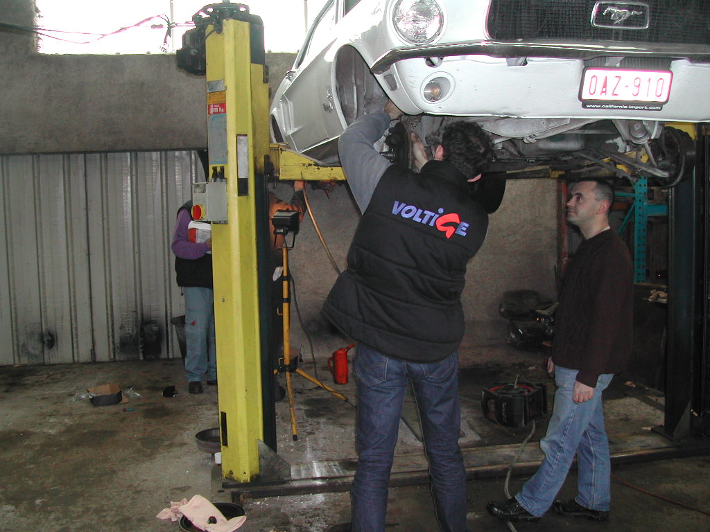

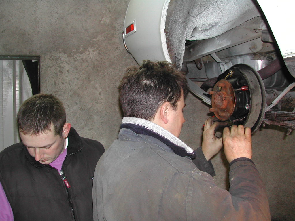

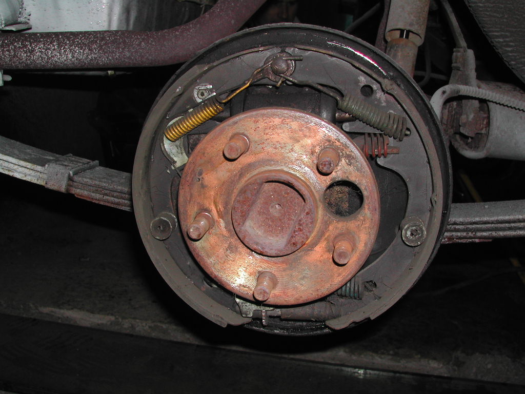

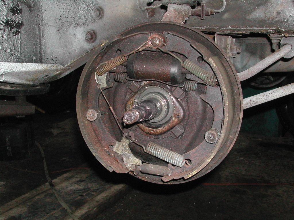

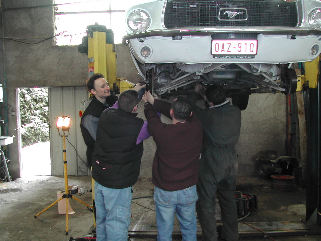

Ce samedi fut réservé à la réfection des freins.
Départ de chez moi à 08h15 avec mon pote pour aller chercher la remorque que j'ai loué à 45€ la journée. Trajet de +- 30km. Ca commençait déjà bien, avec toute la neige qui est tombée la nuit précédente, quelle misère!
Arrivée sur place vers 09h00. On règle les formalités et on attèle la remorque. 2ème problème, le clignotant droit ne fonctionne pas. Réparé après 15 minutes. Rebelotte, on rentre chez moi charger la Mustang.
3ème problème, la charger sur la remorque, à nouveau 15 minutes de perdues. La chienne ne voulait pas monter sur la remorque, elle était trop bien au chaud dans le garage et elle nous en a fait bâver...
Vers 10h15, on peut enfin partir vers la France. Je pensais que tout se passerait bien mais non, arrivé à la douane française, on se fait arrêter. Plus de peur que de mal, un douanier curieux qui s'ennuyait et voulait voir la voiture. Il m'a demandé de quelle année elle était et ensuite, il nous a dit que c'était rare dans le coin.
Enfin, presque 3h pour amener une Mustang à 50km de chez moi! On a beaucoup perdu du temps à cause de la neige et des 4 problèmes énumérés plus haut.

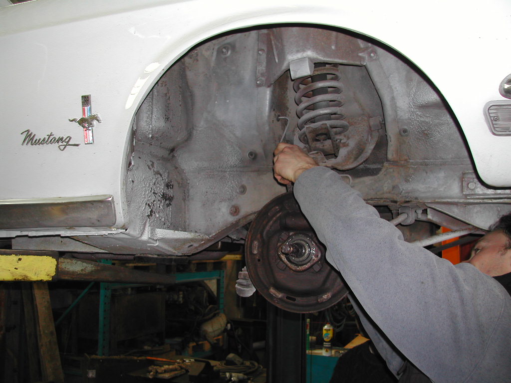

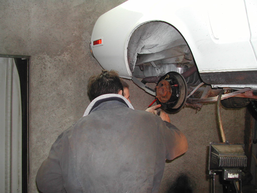

Au menu du jour:
- Réfection totale des freins (machoires, hardware, cylindre)
- Vidange de la boîte C4 + installation nouveau filtre et joint

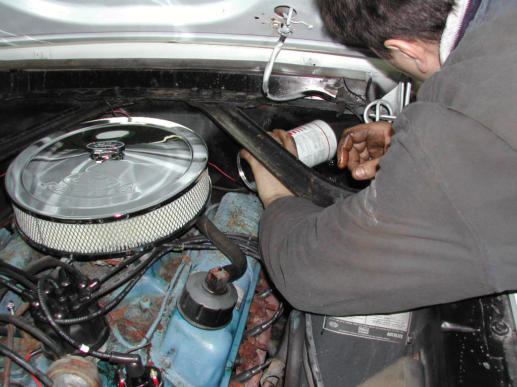

- Vidange d'huile

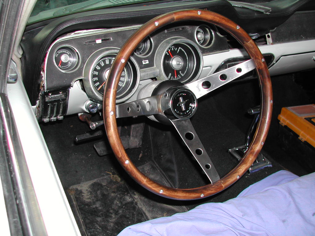

- Fin de l'installation du volant
- Problème d'éclairage du tableau de bord
Evidemment, la priorité était les freins. Tout s'est bien passé, les anciennes garnitures étaient encore en bon état mais on a tout changé et on a resseré le frein à main. Une bonne purge (+- 1l de liquide DOT 4) du circuit pour terminer et les freins étaient fait en +- 3h30. Boulet comme je suis, j'avais oublié le liquide de frein à la maison et on a du aller en acheter... On en a profité pour graisser le train avant.
La vidange de la boîte s'est très bien passée aussi. La boîte est en excellent état, pas de limailles, la couleur de l'huile est bien rouge, tranquille à ce niveau... 4l ont suffi sur les 8 que j'avais...
La vidange d'huile, même topo, pas de problème. Le seul hic, l'huile de couleur brunâtre. Présence d'eau dans celle-ci ou bien, vieillesse??? A suivre...
L'installation du volant est terminée, la pièce pour refaire les clignoteurs est installée et tout refonctionne.
On a trouvé pourquoi le tableau de bord ne s'éclairait pas. Le fusible d'éclairage du tableau de bord n'est pas alimenté. On refera cela une autre fois.
Après avoir fait tout cela, il était déjà 17h donc on a remballé tout et on est rentré. Tout était terminé à 19h30.
