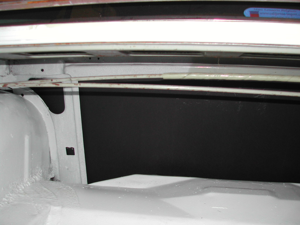

Ce n'est pas trop dur à enlever mais faut être patient, y aller par petit morceaux car autrement, c'est le bordel (ce qui m'est arrivé par endroit) mais merci l'acétone, j'ai pu enlever 95% du joint et de sa colle et il me reste quelques petits morceaux (qqes même) par-ci, par-là et je pourrai mettre le nouveau.

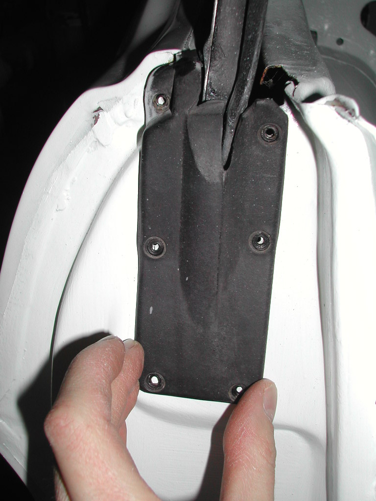

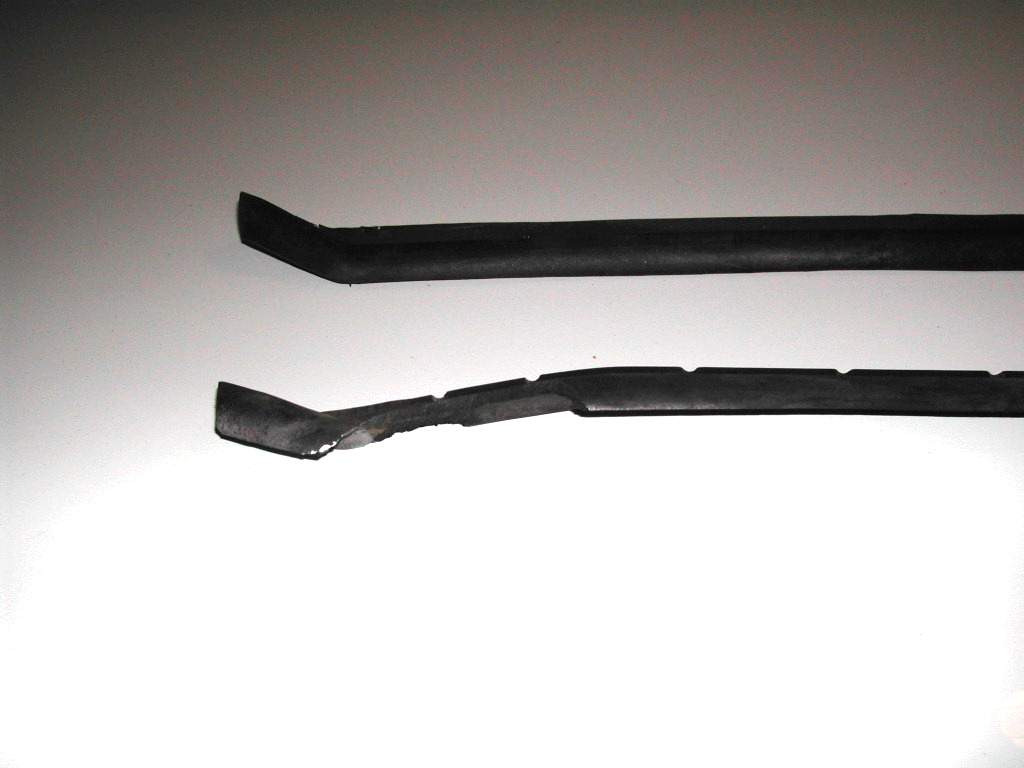

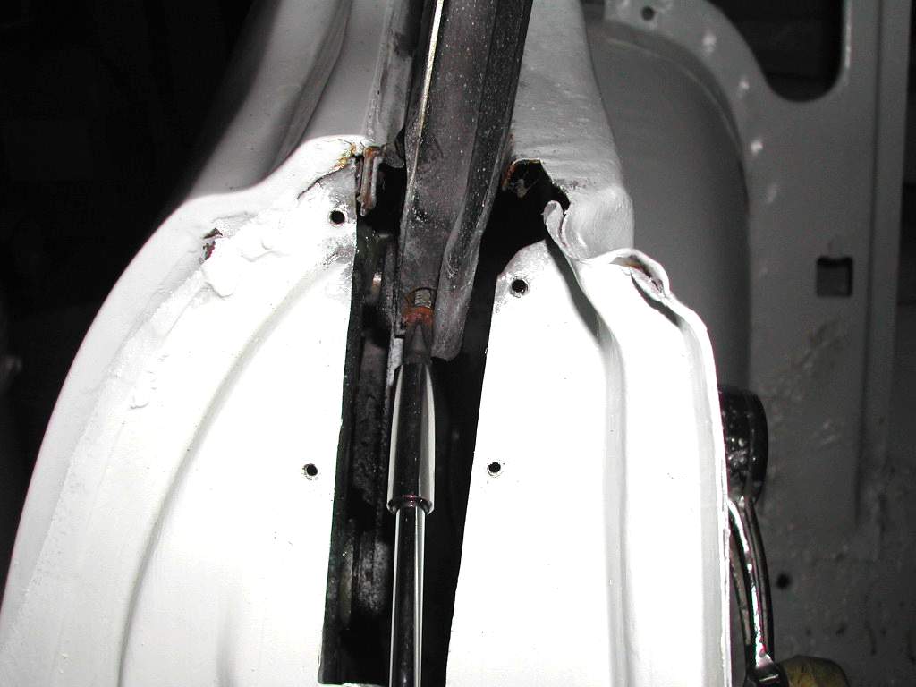

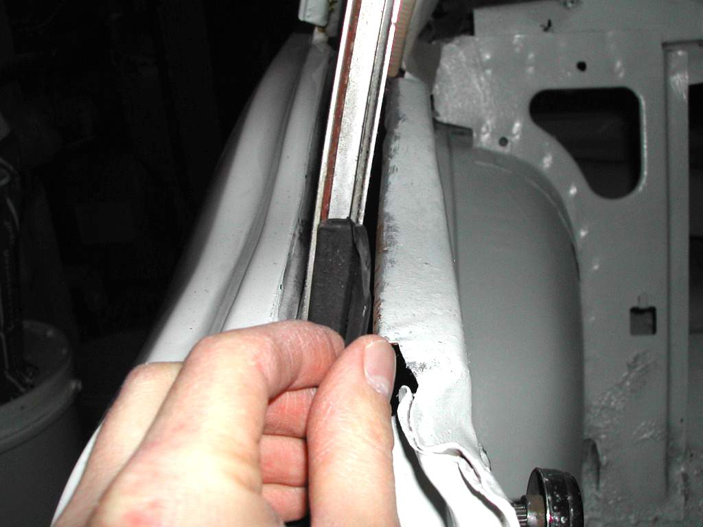

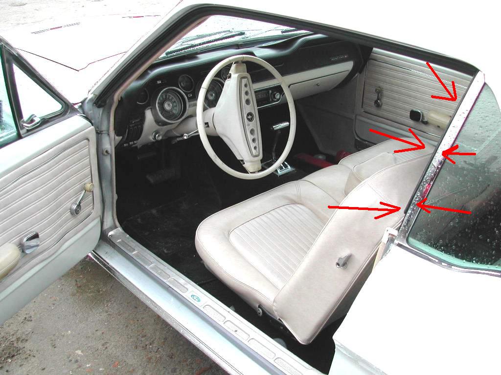

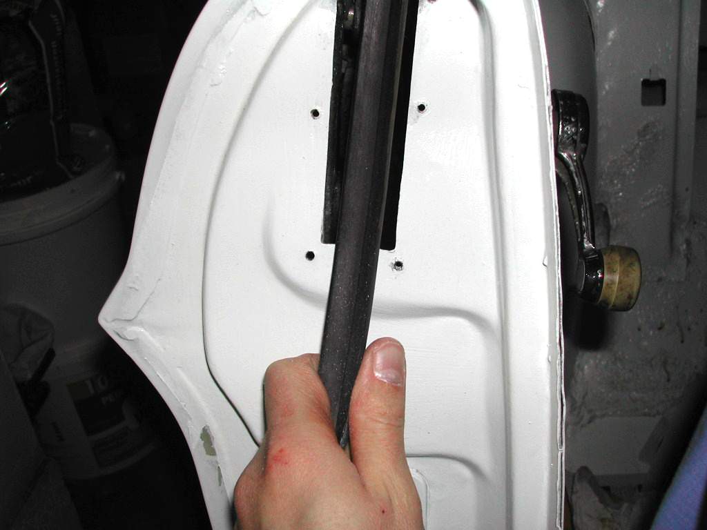

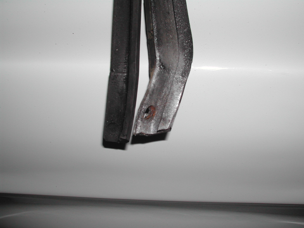

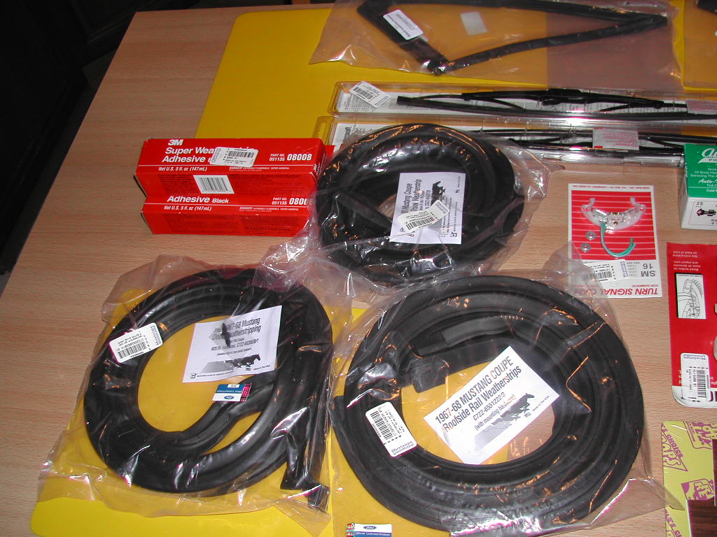

En gros, voici pour résumer une photo de ce que je devais changer car l'eau passait facilement par là (photo 47). C'est flagrant, il manque littéralement un bout de joint.
Suivre la manipulation sur les photos (je sais, ce n'est pas sorcier mais j'aime bien monter ce que je fais surtout quand ça marche).
Tout s'est bien déroulé pour le joint côté passager mais pour l'autre, côté conducteur, impossible de le monter tout en haut, il me reste 2 cm mais je n'ai plus beaucoup de temps donc, je laisse comme ça et je terminerai demain. Je pense qu'au pire, je l'enlève et je mets un petit peu de graisse pour que ça glisse encore mieux ;)

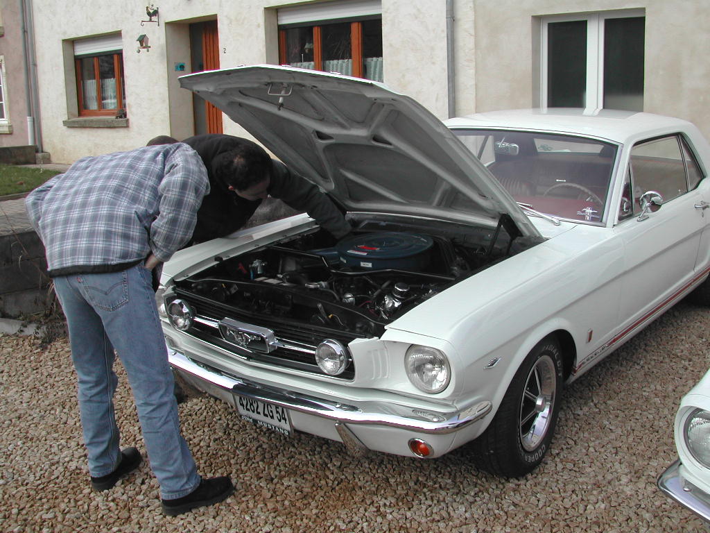

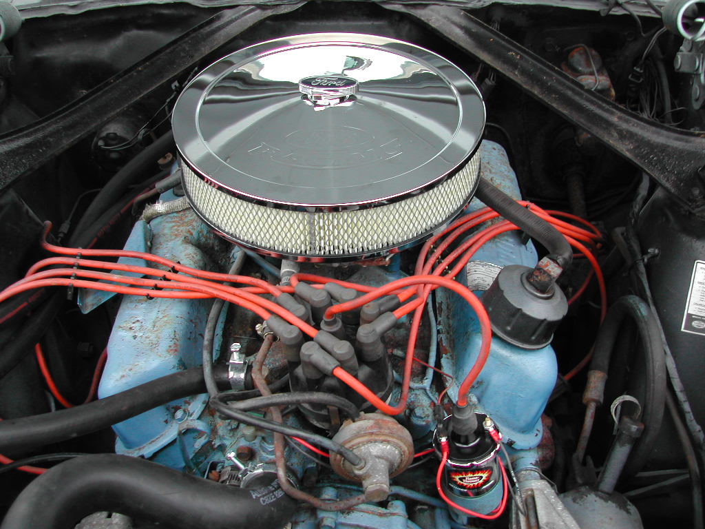

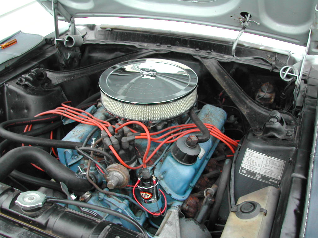

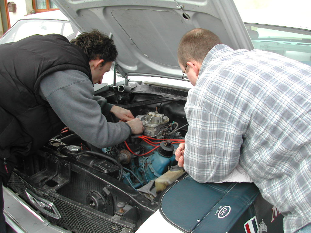

[list]- Bobine
- Allumage Petronix
- Courroies alternateur et direction assistée
- Bougies
- Anti-brouillard
- Filtre à air[list]Il était venu en Mustang, sa grande soeur de 1966. Of course, la mère Tania a joué les paparazzis...

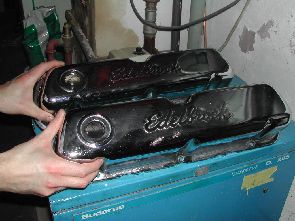

J'installerai les nouveaux caches-culbu dès que j'aurai reçu le joint et les 2 nouveaux bouchons.
Le dessert de la journée, une balade en 66 GT de Seb...
Nos impressions:
Qu'est-ce que ça déménage!!! Impressionnant... Trop puissante sa caisse! Et le regard des gens, j'osais à peine imaginer cela...

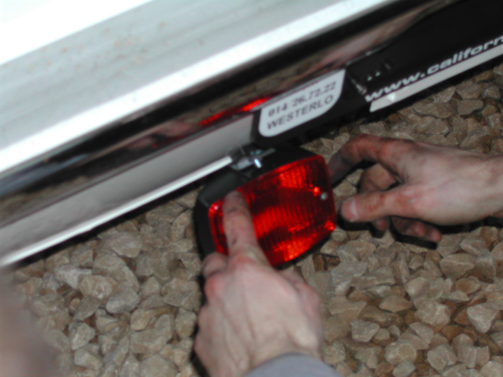

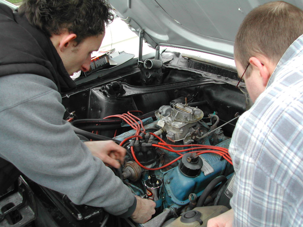

juste les fils arrivants à la bobine à raccourcir et à faire passer derrière... :idea:

T'inquiet pas ,je lui ai dis pour les fils de les faire passer pour que ca fasse propre, pour l'instant on les a mis ainsi car on les a pas coupés
Sinon ,on (je) a bien bossé, merci a madame pour son assistance (elle me passait les outils)
A bientot sponge ,si tu as besoin,je suis la

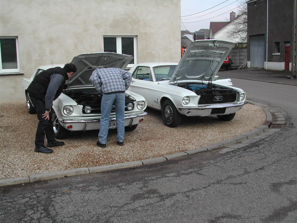

Supêêêrbe photo... "Les deux soeurs côte à côte"
Vous devez avoir pas mal d'admirateurs dans le quartier maintenant !
Encore deux ou trois et vous vous faites votre petites concentre !!! Génial
