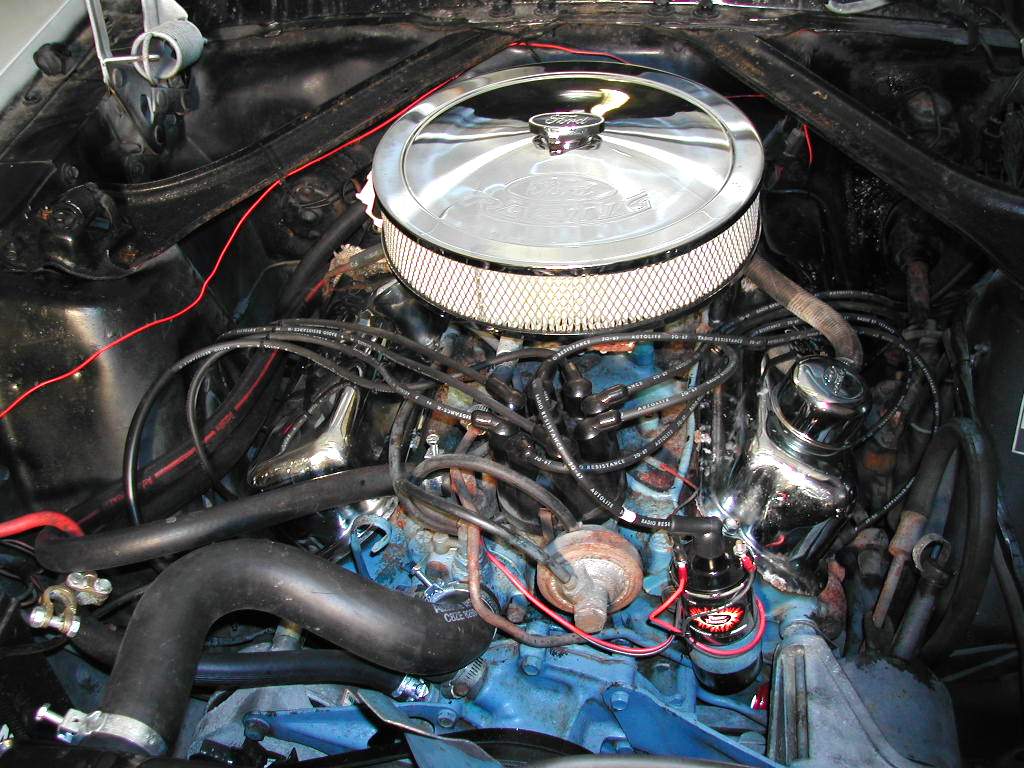

Ce matin, j'ai aspiré toute la m* derrière la tableau de bord, c'est fou ce qu'on peut y trouver derrière!
J'ai pratiquement trouvé un niz d'oiseau derrière: plumes, pailles, déjections, bref, que du bonheur! La moindre étincelle et j'avais le feu derrière le tableau de bord! Le point positif, c'est que tout était vachement sec, ça ne m'a pas empêché de boucher l'aspirateur mais bon, c'est fait maintenant.

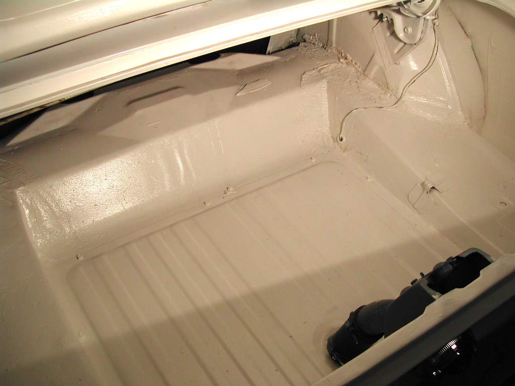

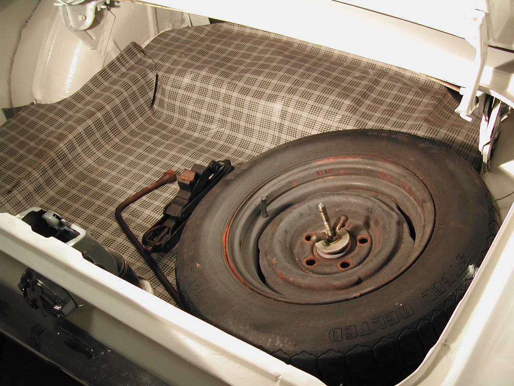

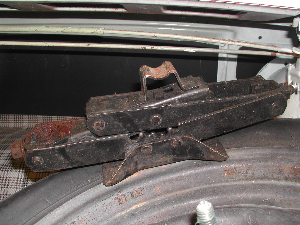

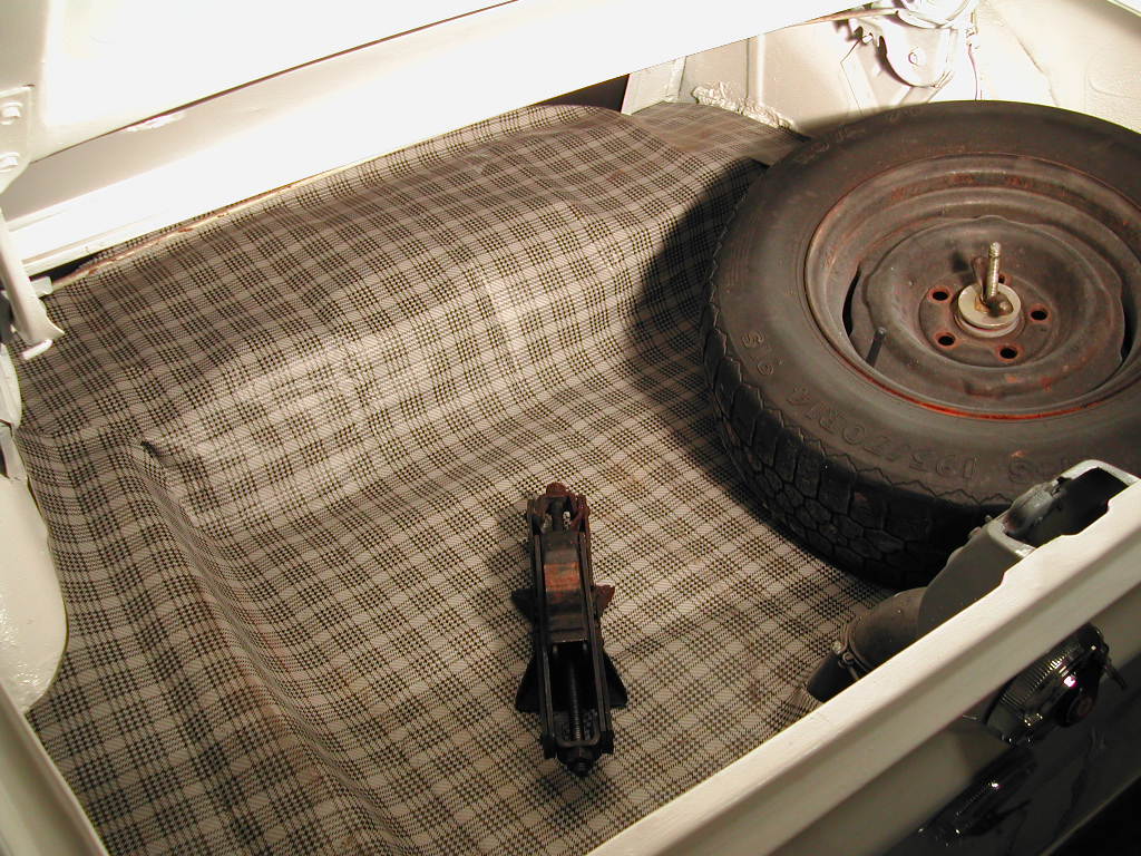

J'ai également remis les accessoires du coffre et je dois dire que c'est assez joli! Il me reste juste 2 petites pièces mais je ne sais pas où elles vont. Si vous avez une idée... J'ai aussi graissé le jack et je l'ai essayé.

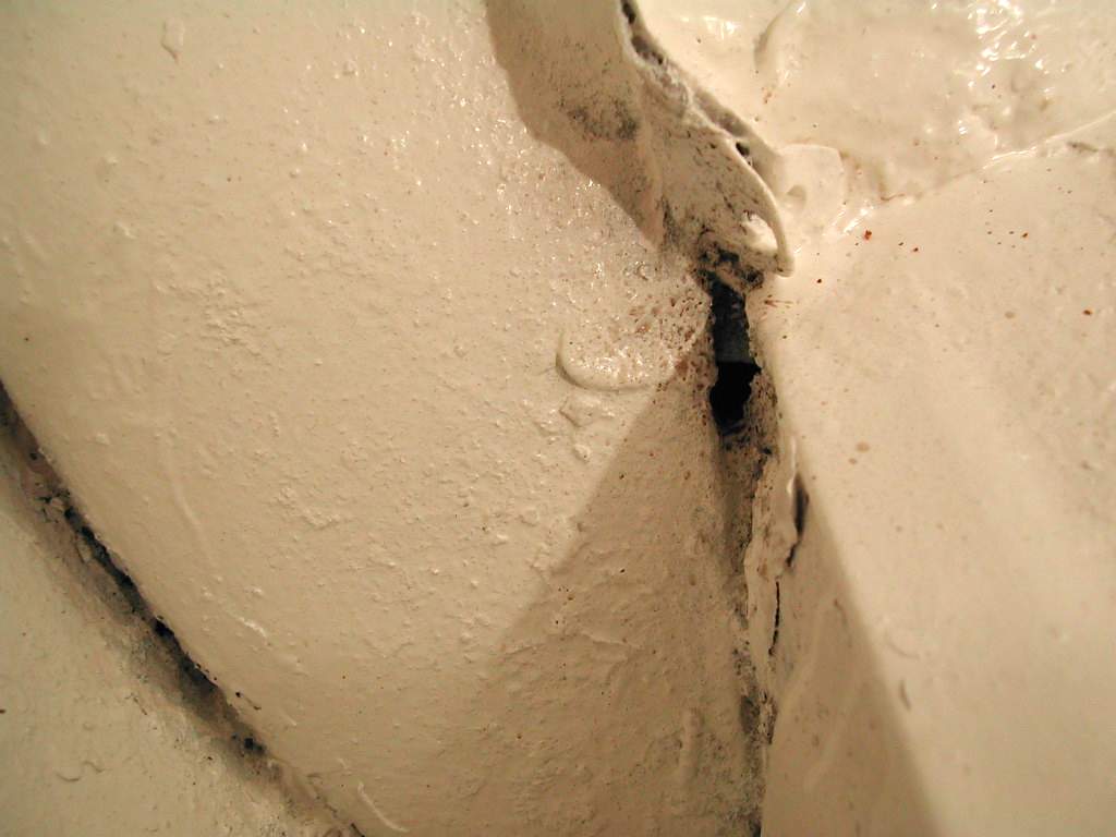

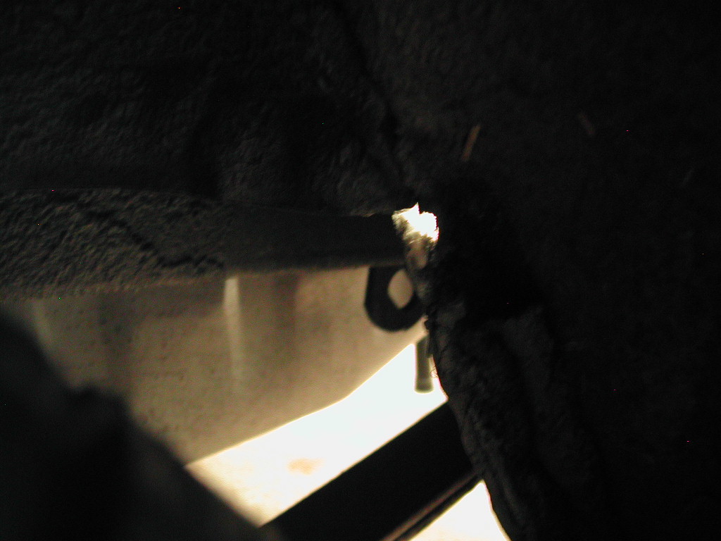

Ce qui me fait le plus c****, c'est que j'ai un trou sur dans le bac à gauche du réservoir. J'ai remarqué cela car j'avais de l'eau qui stagnait dans ce bac. J'ai tout secher et mis un coup de bombe anti-rouille en attendant de mettre un point de soudure. Je n'ai rien du côté droit.

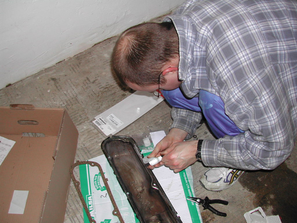

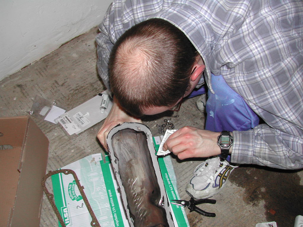

Posté 10 March 2005 - 06:47 PM

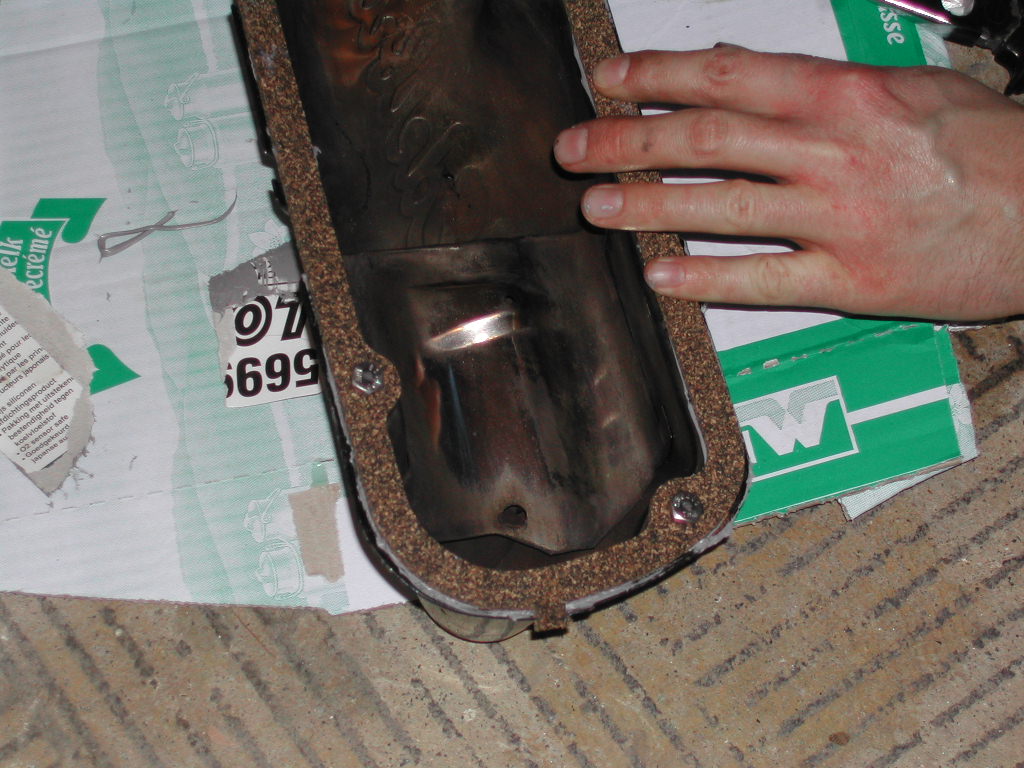

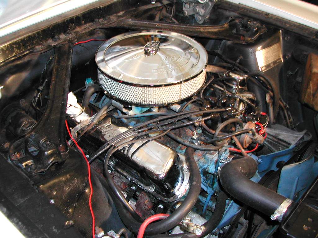

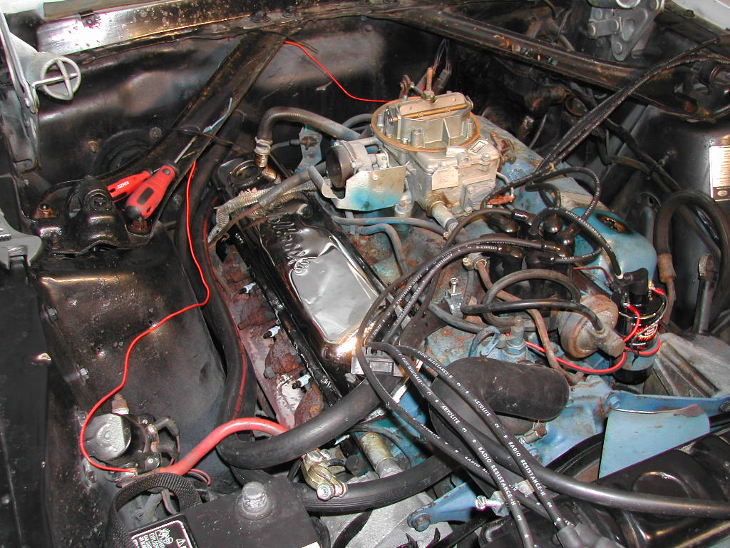

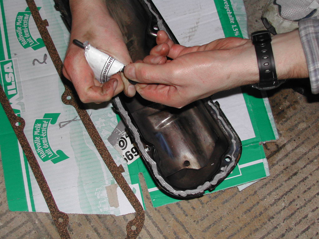

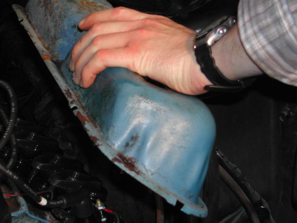

Vu que je faisais le matin (05h15-13h15), dès que je suis rentré (vers 14h), je me suis lancé dans le changement des caches-culbu. J'ai mis +- 3h pour le faire car j'en ai chié sur certains boulons récalcitrants et j'ai dû appeler Mr Mustang pour demander un conseil sur mon fameux problème de moteur.
Un conseil, lorsque ça ne va pas, appelez votre femme et tout ira pour le mieux! Expérience vécue. J'étais bloqué sur le cache-culbu côté bloc de chauffage, Tania est venue et j'ai laissé tomber le gauche pour faire le droit et ça m'a pris 15'!!! Alors que sur le gauche, j'avais déjà passé facilement 30' sur les vis de ch****! En résumé, elle m'a appaisé, relaxé et ça a marché comme sur des roulettes... A recommander!!! (je ne recommande pas Tania, je la garde pour moi, suis trop chanceux moi :oops: )
Pour le démontage, rien de spécial, j'ai simplement remarqué que mes anciens caches-culbu n'avaient pas de joints en liège et je n'avais pas de fuite!!!
J'ai procédé en suivant un article paru dans le "Nitro" à ce sujet et ça parle de Mr Mustang!!!

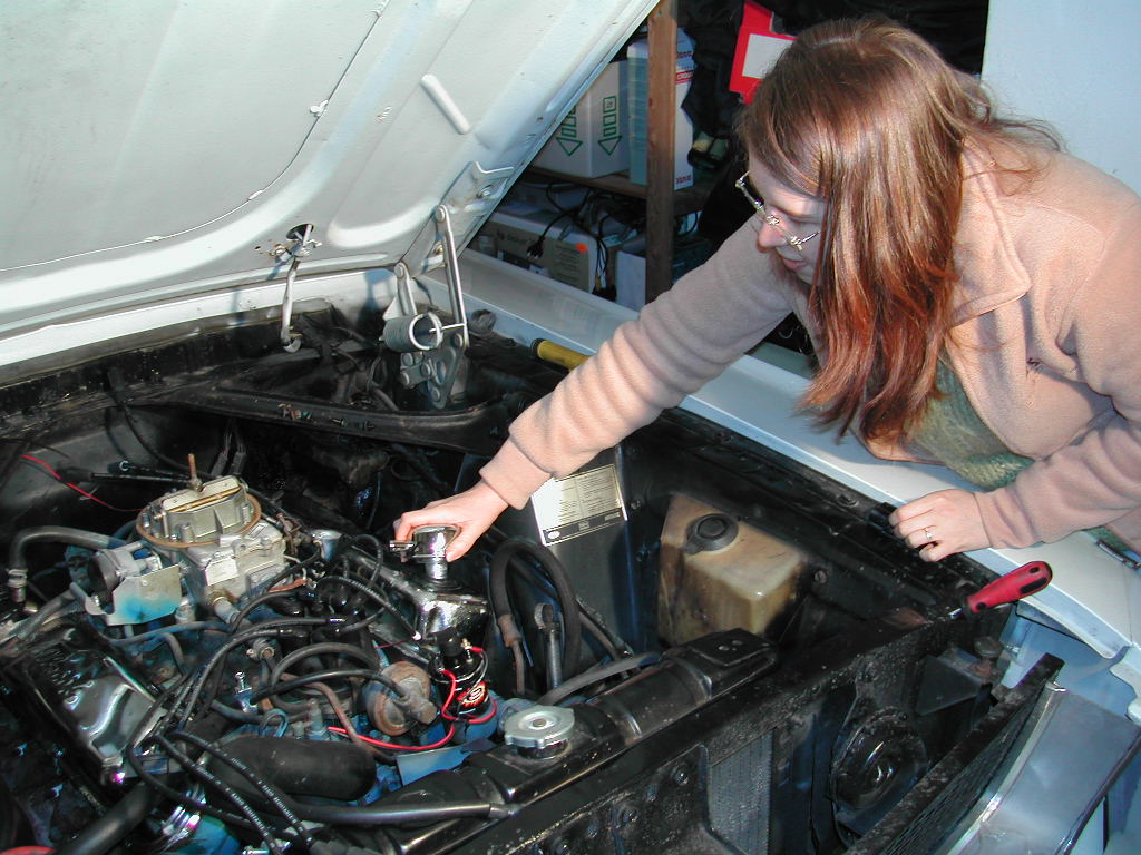

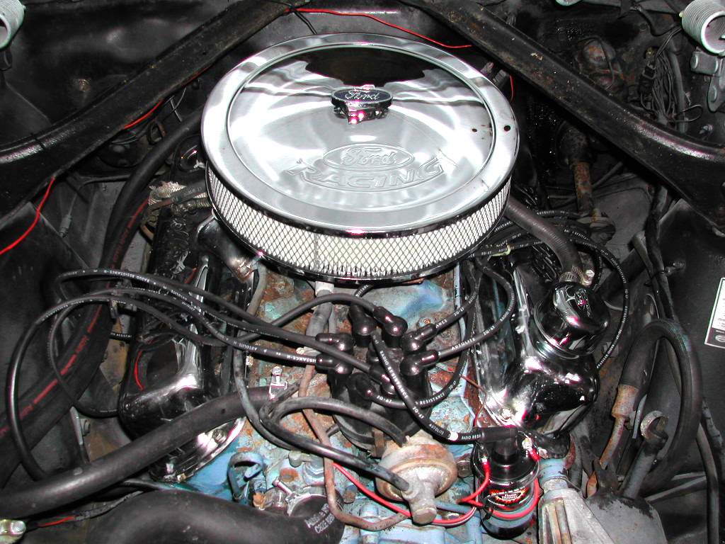

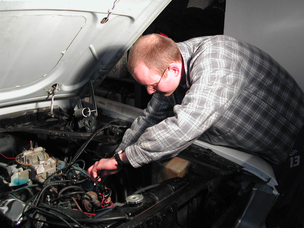

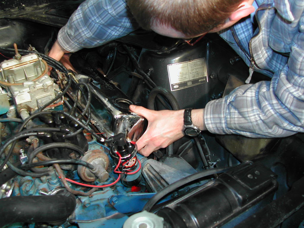

Maintenant, les accessoires... Je suis aidé par Tania.
A savoir que c'est seb24mx qui m'a échangé les siens contre les miens, merci Seb!!!!
Mes conseils (pour une fois que j'en ai):
- On débranche la batterie, les fils de bougies
- On enlève les 2 tuyaux sur la gauche du carbu (l'un est vissé, l'autre emboîté)
- Pour le remontage, d'abord remettre les boulons les plus chiants dans les endroits les plus difficiles. Les amorcer puis les serrer uniformément par la suite
- Vérifier que vous avez bien toutes les pièces (je sais de quoi je parle ;))

Une petite peinture moteur et c'est bon!!!
REM: moi pour les joints de caches-culbus, le vendeur de chez speedshop m'avait proposé des joints en liège (usage unique ou presque) ou d'autres en plastique avec armature métallique (réutilisables); j'ai pas hésité et ça marche super.

C'est pas un truc qu'on change tous les mois et au prix que ça coute: +- 15€, c'est pas la mort.
Franck,
Je dois serrer le boulon à mort? Je ne pense pas car ça pourrait déformer le joint. A ton avis?

#213 franckgras
Posté 10 March 2005 - 09:41 PM
Non faut pas serrer trop fort, sinon tu ecrases le liège.
C'est ce que j'avais fais (sans m'en rendre compte) et pan, la vis petée à l'intérieur (et après la galère pour la sortir et pour en trouver une du meme pas!!!).
Donc tu serres (serrage croisé pour uniformiser les efforts sur le joint) au contact, et quand toutes tes vis sont au contact, tu redonne un quart de tour (pas beaucoup plus) et ça devrait aller.
Qq'un confirme?
Sinon je ne sais pas s'il y a une périodicité à respecter pour le changement de ces joints (plastique/métal).

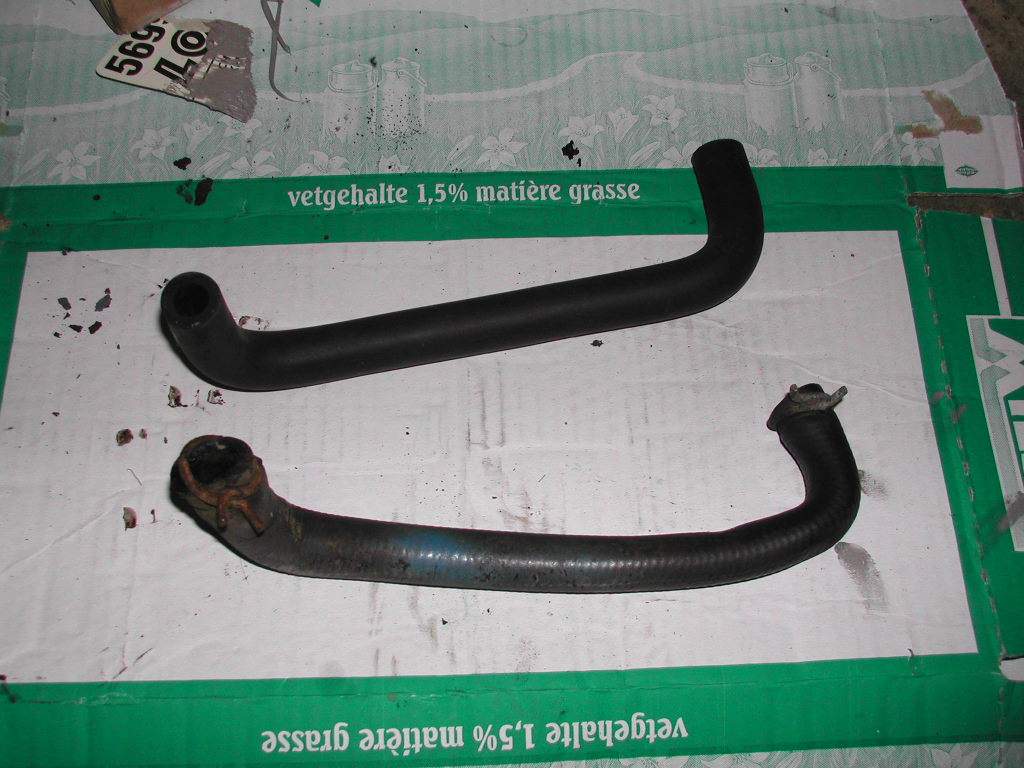

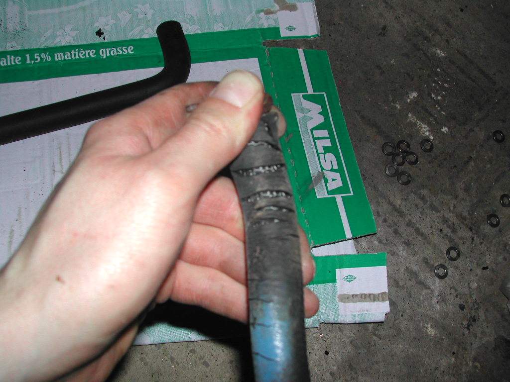

Mon dernier matin, j'ai du temps, alors je change une durite. Elle est raccordée derrière le carbu et se branche sur le cache-culbu (j'attends le joint qui va sur le cache-culbu).
Je n'ai pas remis les clampes car c'est déjà assez merdique à enlever, j'ai mis un collier de serrage à la place.

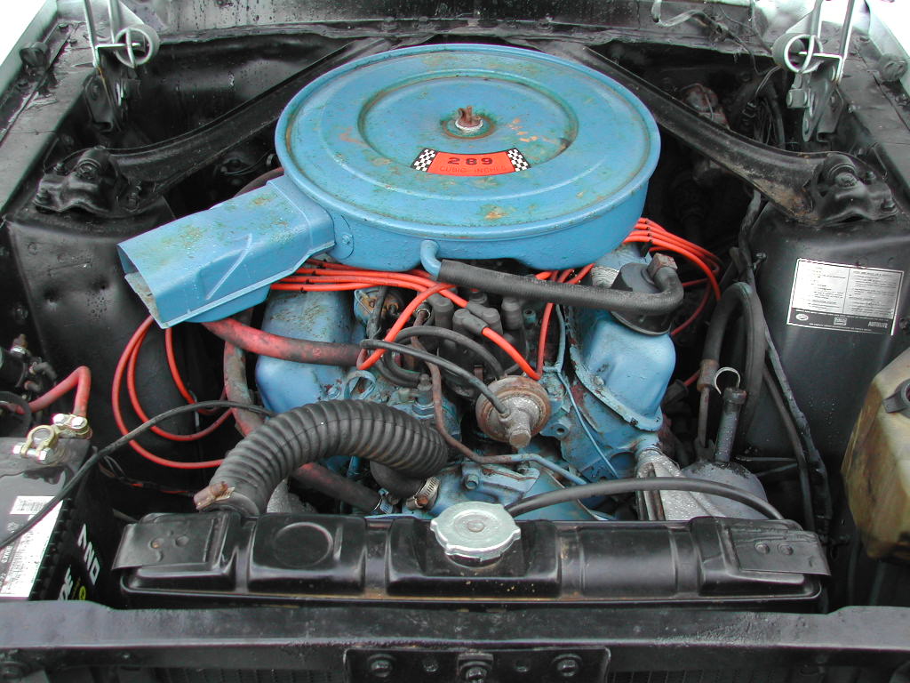

Je suis fier de moi, quand je compare avant et après, ça change vachement!!!
J'ai appris pas mal de choses, j'ai fait qqes bricoles moi-même et pour qqu qui n'avait jamais fait de mécanique ou de bricolage, je me lance des fleurs ;)
