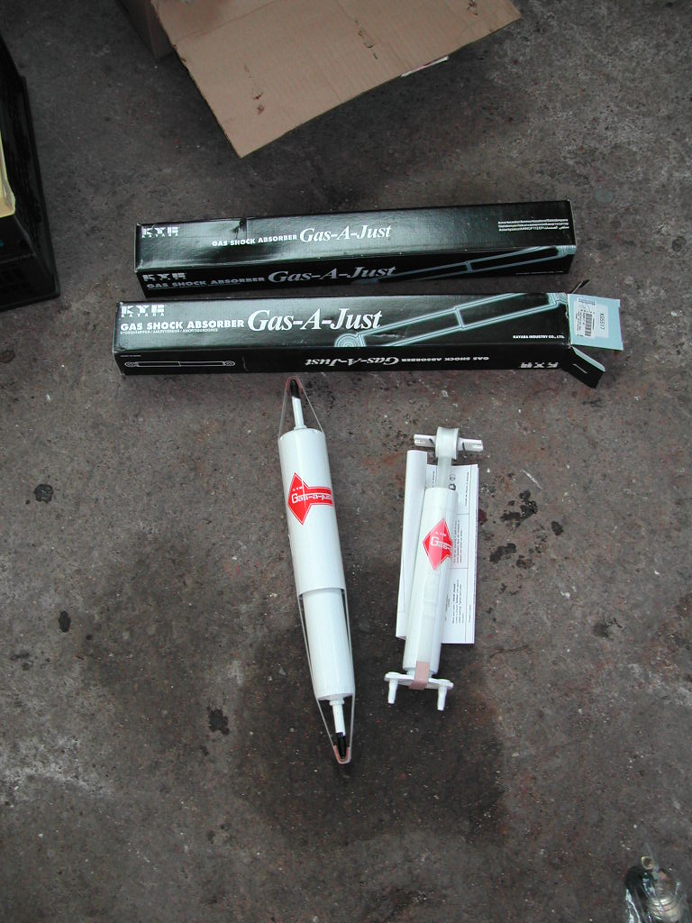

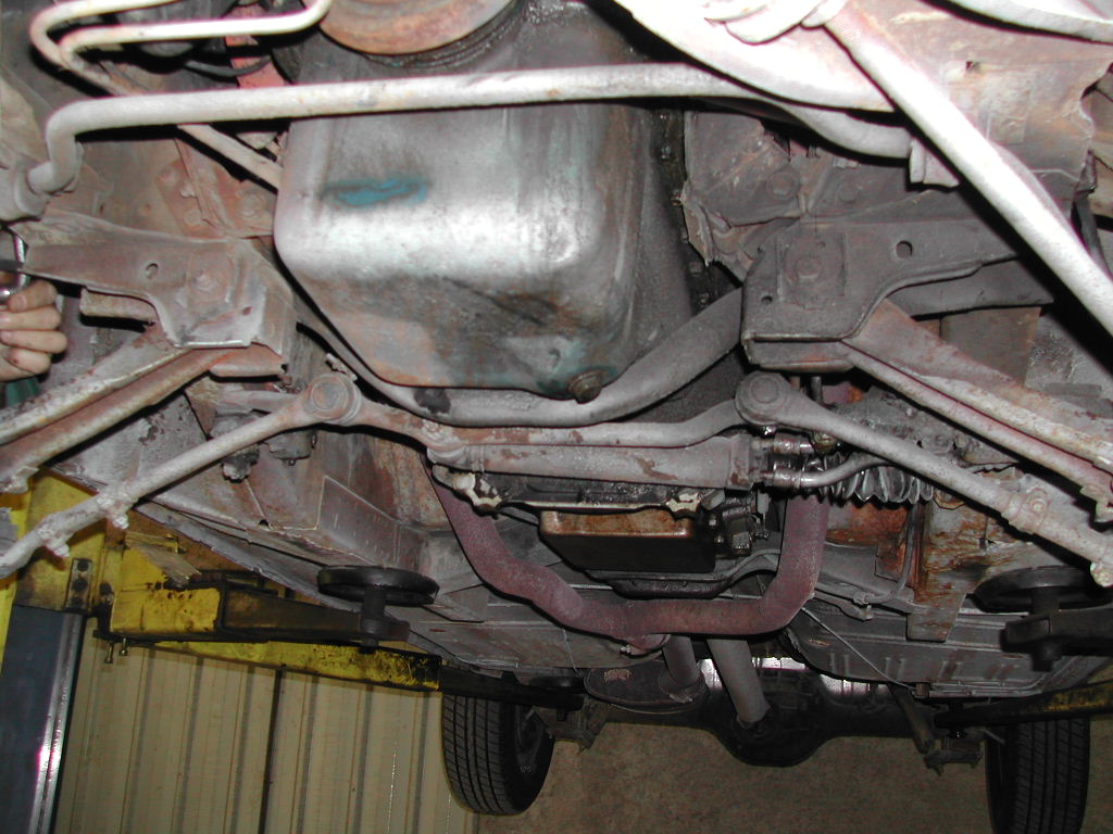

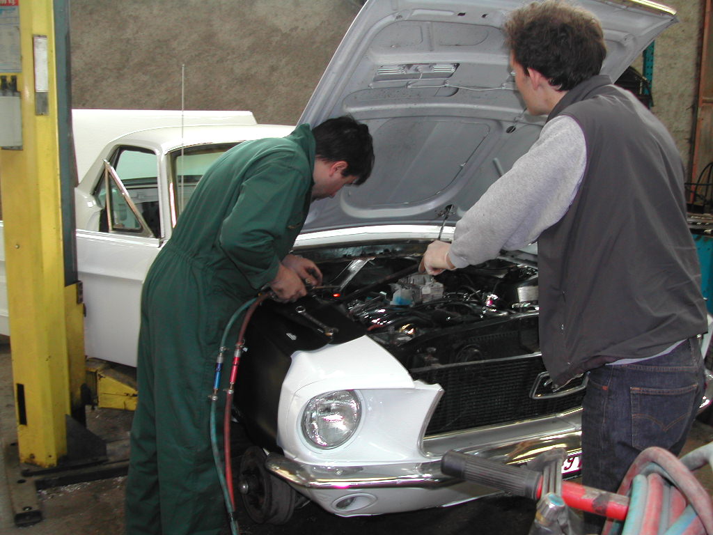

Ce samedi fut consacré à l'installation des 4 amortisseurs et de diverses babioles.
Pour aller chez Olivier (pote de seb24mx), 50km à faire, mon premier long trajet... Tout s'est bien passé, nickel, juste le temps de profiter (si je puis dire) une dernière fois des 4 amortisseurs qui sont nettoyés...
Pour installer les amortisseurs avant, le plus chiant fut de déserrer les boulons qui tiennent la barre anti-rapprochement car ils étaient grippés et ne voulaient pas venir. La solution radicale s'imposa: le chalumeau...
Tout se déroula correctement pour le reste, j'ai fait les arrières avec seb24mx qui avait une main bandée: très facile à faire (mis à part un boulon qui a peté et l'autre qu'on a du couper), j'y suis arrivé.

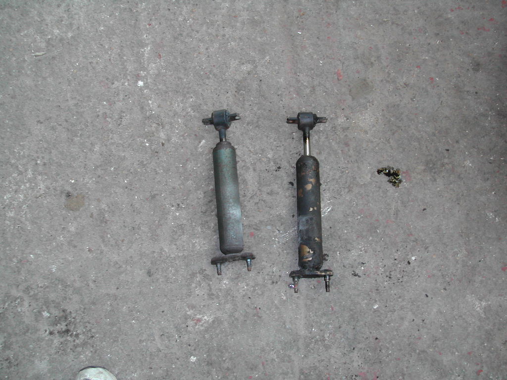

Les amortisseurs étaient mort de chez mort, on pouvait les comprimer d'une seule main et dire que ça tenait la Mustang...
Petite surprise, il manquait un boulon de fixation du moteur et un autre qui était dévissé, problème résolu.
La fuite de la DA provient du cylindre, à changer.
Seb et Olivier ont essayé la Mustang et me confirment sa bonne forme.

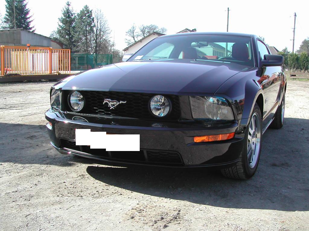

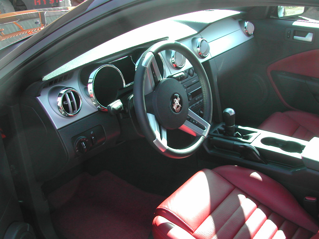

Seb m'avait promis une surprise, moi qui m'attendait au pire (baptême avec de l'huile de vidange ou pire même) mais j'ai été très agréablement surpris par une Mustang 2005 GT V8... Qu'elle est belle et quel bruit! Merci Pepin ;)

L'après-midi fut réservé à la partie électrique:
- Clignoteurs: le fusible était mort, on a pris celui du chauffage (même amperage) en attendant
- Installation des feux H4, mis à part qqes surprises, tout a été fait dans les temps.

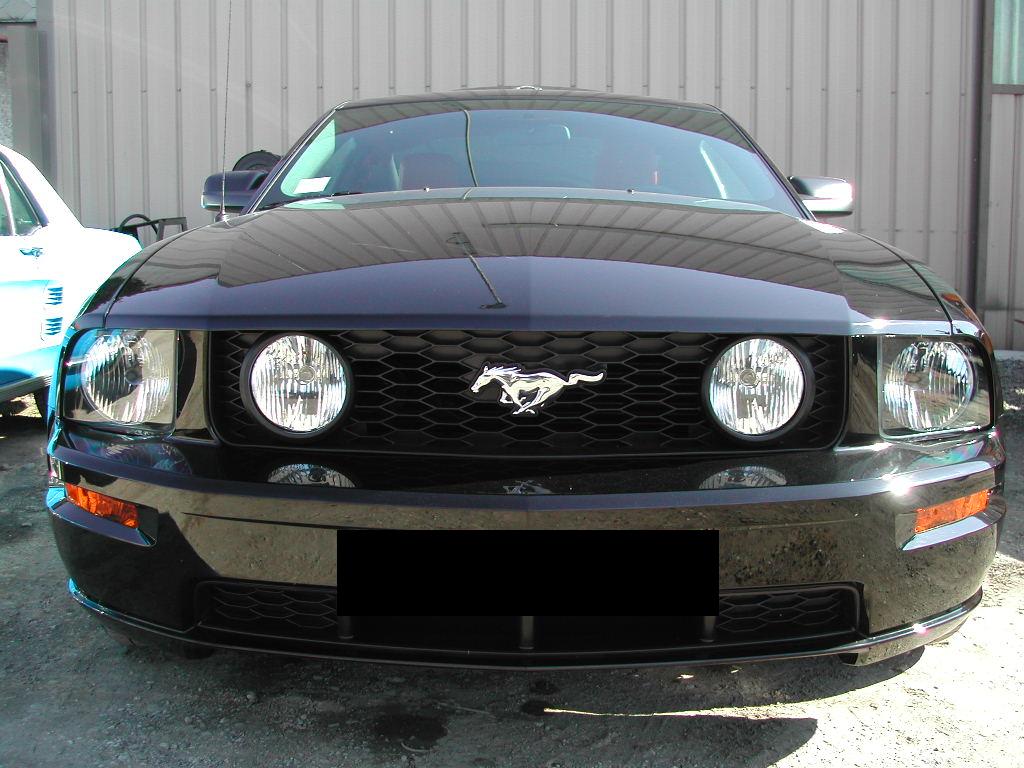

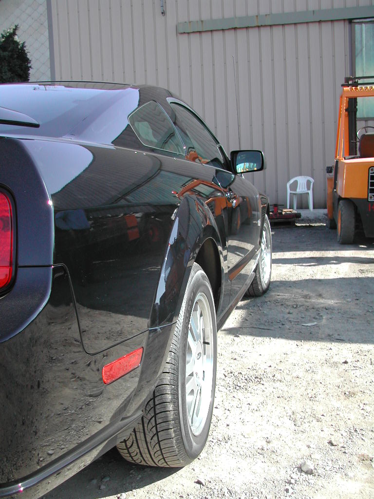

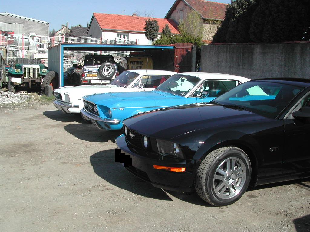

Ma surprise, la 2005 GT V8...

tu as oublié de masquer la plaque sur une des photos ! oups
Très belle mustang la 2005

La surprise etait aussi sympa ,la mustang 2005 GT qui arrivait dans un vroubissement sourd et le glou glou si particulier du V8 en a eblouie plus d'un, une MERVEILLE....

Bravo pour le boulot Sponge ;) Ces amorto me rapelle kke chose .. et en ce qui me concerne c'etait pire, a l'arriere, ce n'est pas l'écrou qui se defaisait mais carrement la tige filletée qui cassait ! Les tiges des a mortos etaient pourrie sur 50% !! Dire que je tirais sur l'autorote avec ca !!!
rem: Pour la 2005 ... c'est d'un banal en ce moment ! ;) :lol:
#247 Sponge
Posté 04 April 2005 - 03:06 PM
Côté droit, tige filletée qui a cassé et côté gauche, plus brutal, coupe boulon :twisted:

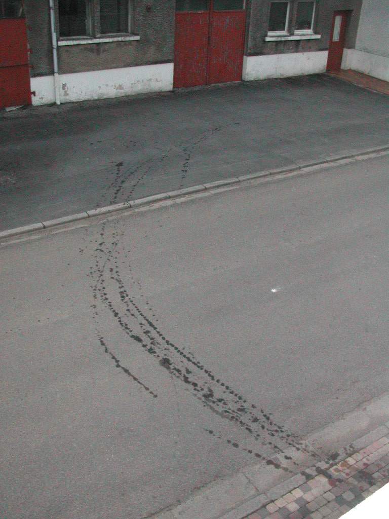

J'ai reçu mon cylindre de DA. C'est bizarre car je reçois les petits colis (commandé après les gros colis) avant les gros qui ont été commandé 2 semaines avant.
En gros, j'ai passé des commandes vers le 20/03 (tout l'intérieur) et le cylindre de la DA le 03/04 et j'ai reçu le cylindre aujourd'hui. Déjà vécu?
Au passage, je vais déconnecter la pompe de la DA, ça pisse de trop (cf photo) et raz-le-bol de faire l'appoint après chaque grosse manoeuvre...
