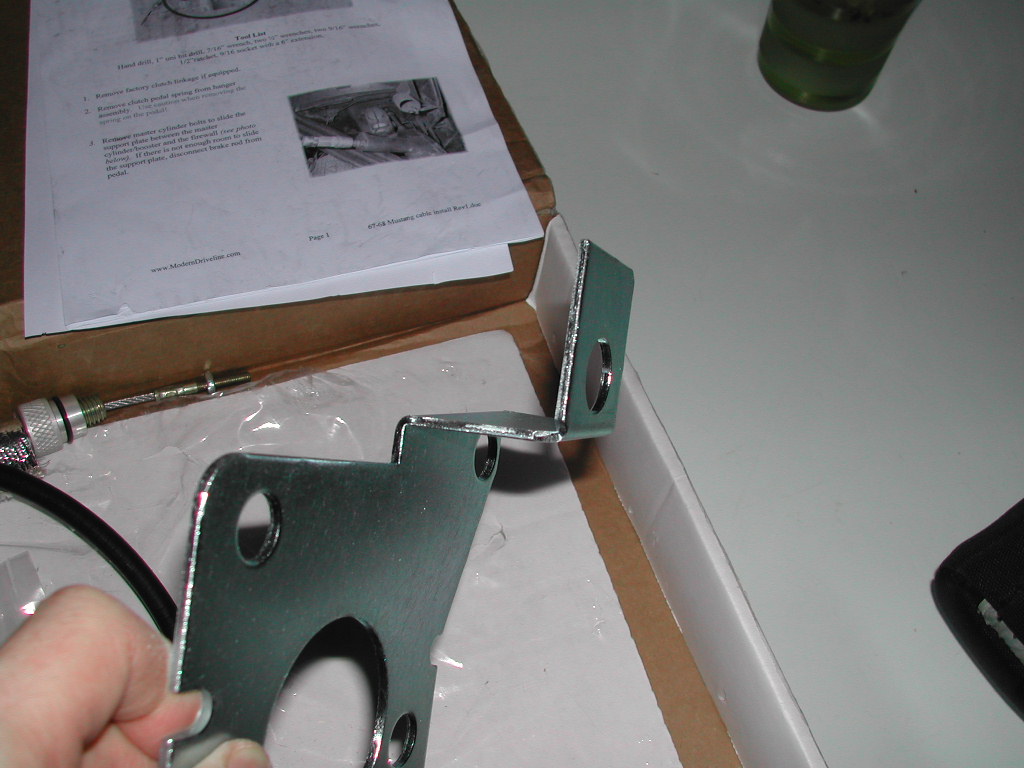

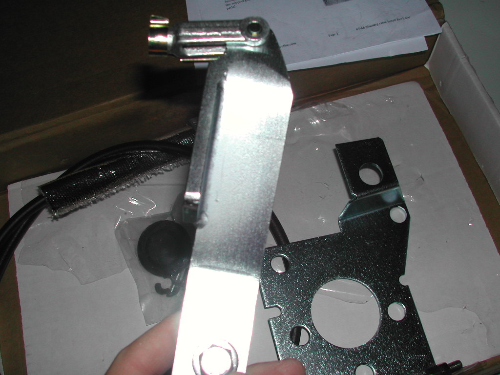

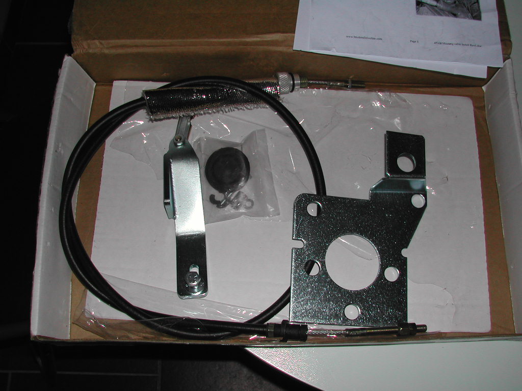

Reçu ce jour le kit Bruce Modern Driveline embrayage à câble, rapport de pont de 3.8", fourchette d'embrayage moderne.

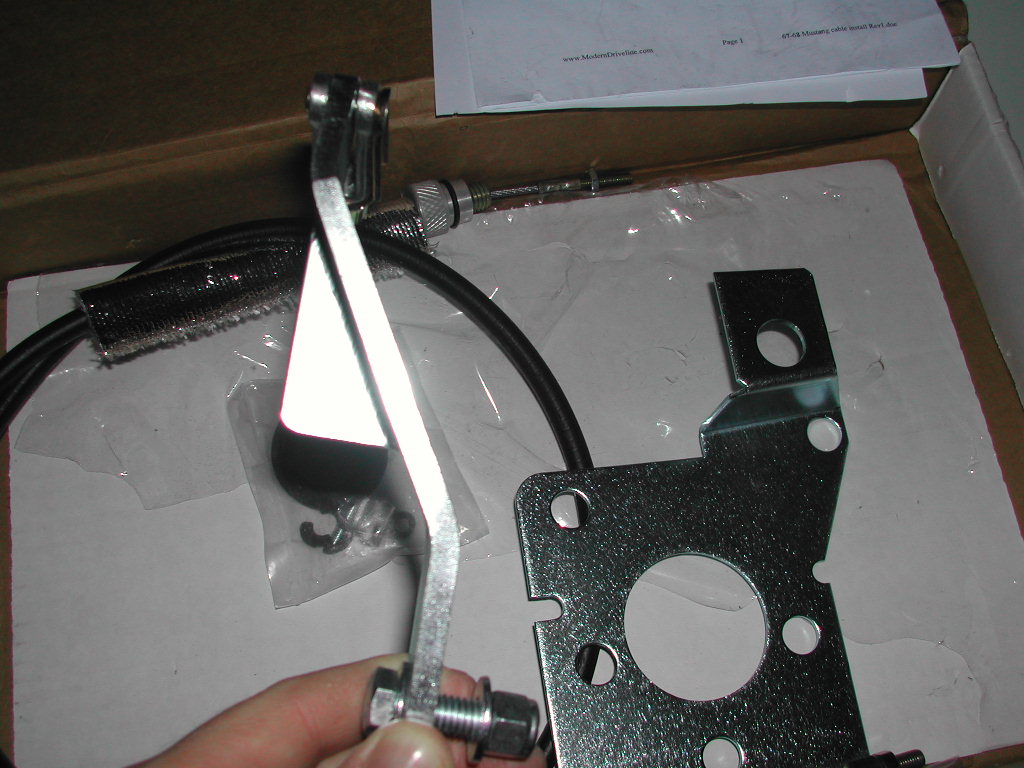

La qualité des pièces est très bonne, les pièces sentent la qualité, solidité comme en témoigne les photos.
La patte qui se fixe sur la pédale d'embrayage.

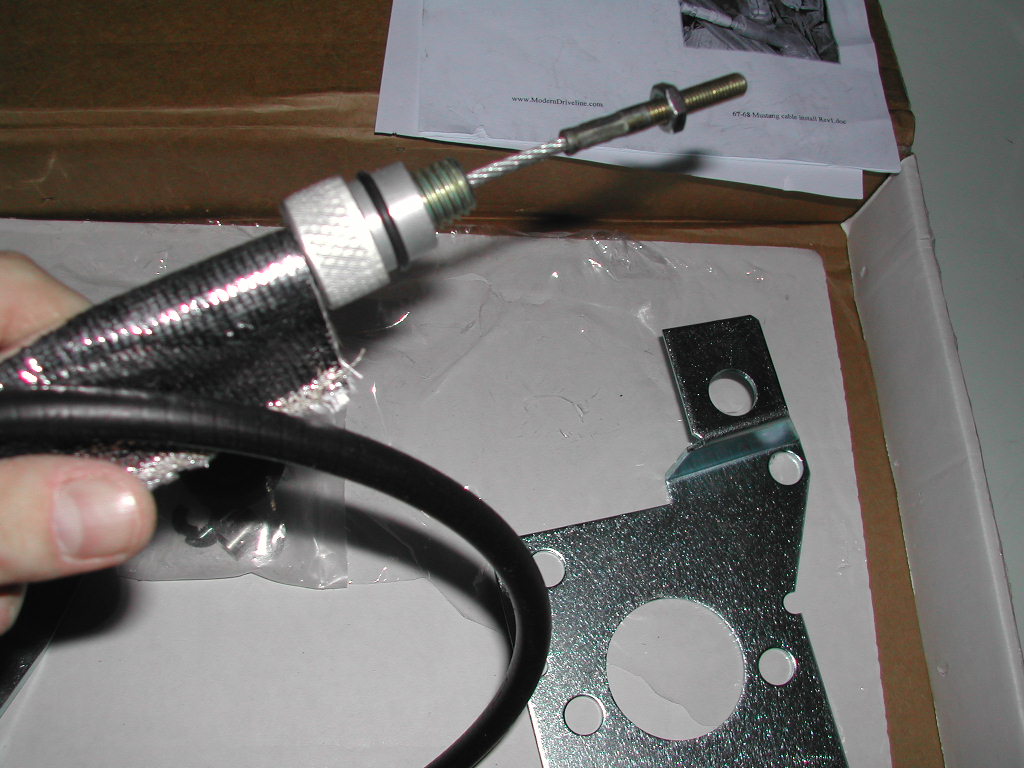

Le renfort de la cloison pare-feu et le guide du câble.

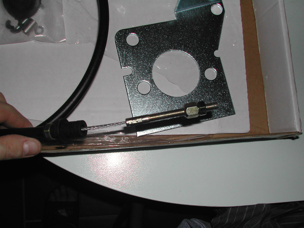

Le câble même.

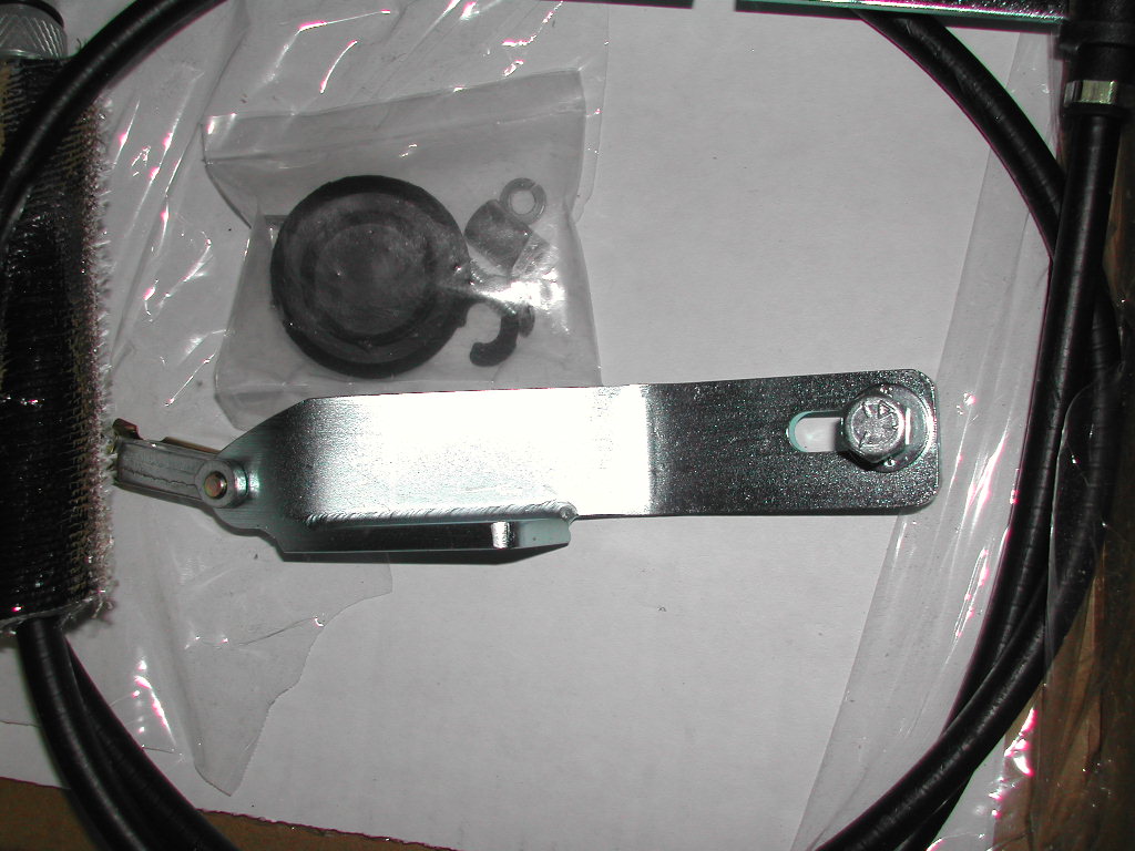

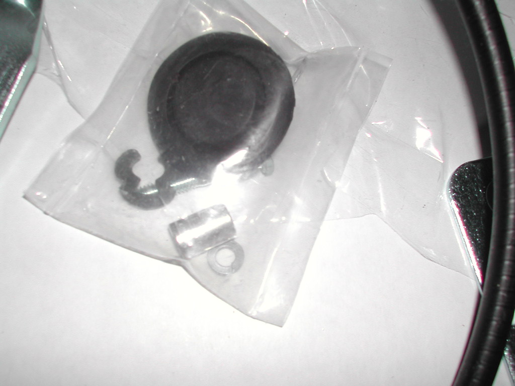

La capsule en plastique pour fermer le trou de la tringle d'embrayage et un boulon de fixation.
Et le manuel.
