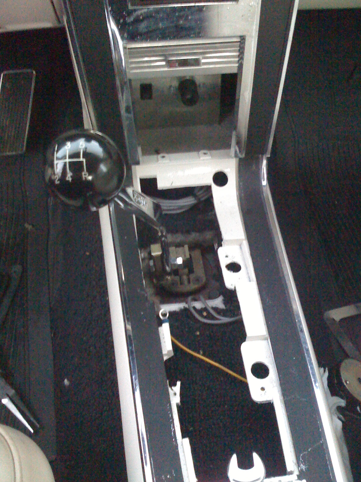

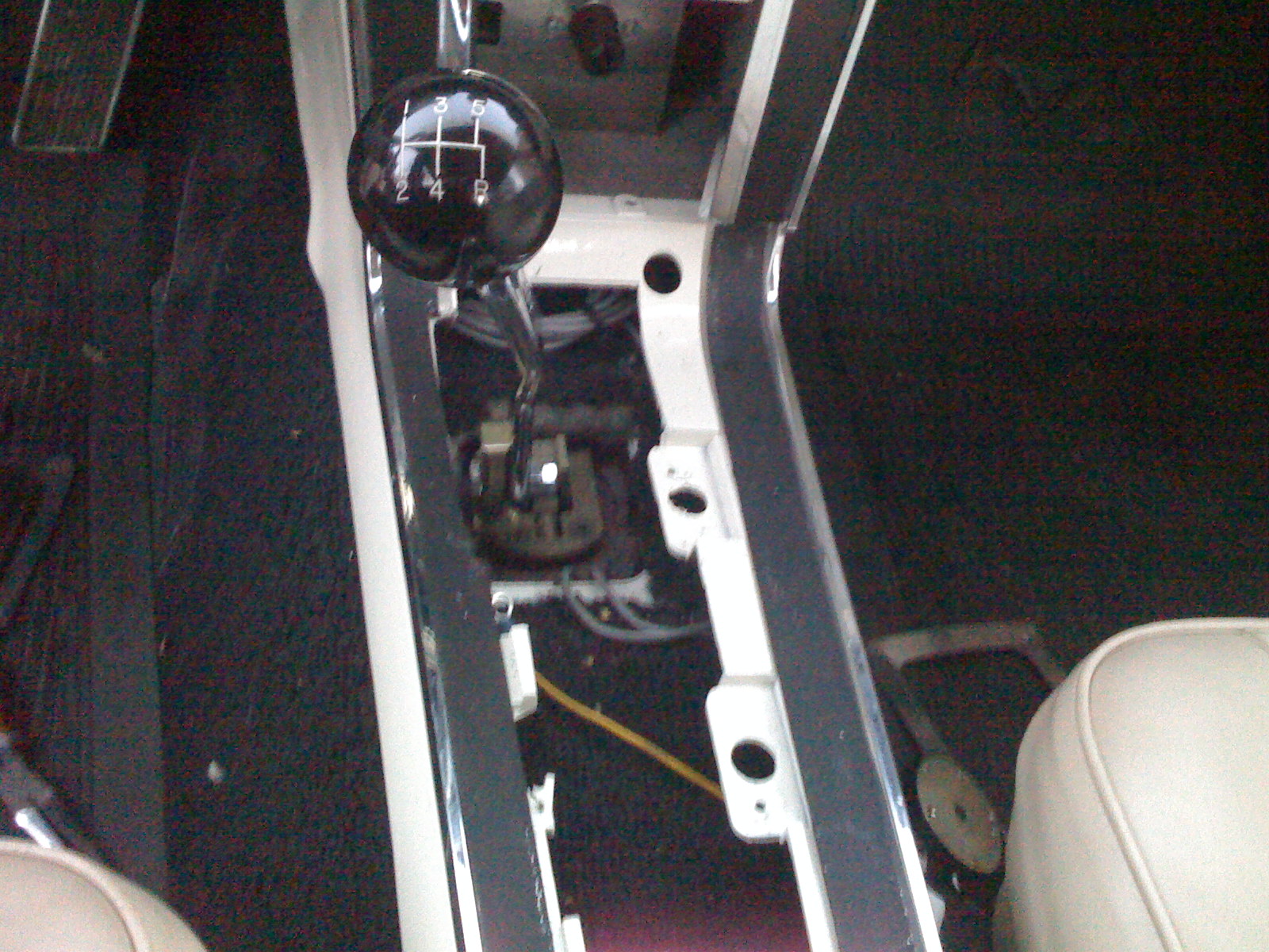

Ben voilà, depuis 2004, je n'étais jamais tombé en panne et ça vient de m'arriver, ce n'est pas vraiment une panne mais un ennui... J'ai pu continuer à rouler donc est-ce réellement une panne?
Contexte:
Simple, je m'amuse sur les nationales, tout se passe bien, je roule à une bonne allure en 4ème, je veux passer la 5ème et là, plus rien, plus de levier de vitesse, il balance dans le vide et j'entends un bruit, un truc tomber... Je me dis, oaauuwwcchhh, je débraye et plus de bruit, je lâche l'embrayage et la voiture roule, aucun bruit...
Je me dis donc, soit je m'arrête car je ne sais plus changer les vitesses (en 4ème, difficile de rouler en ville) soit je tente d'aller chez Marc... Entre laisser la caisse le long de la route et tenter d'aller chez Marc, le choix est fait vu que j'étais à - de 5km de chez lui.
Rouler en 4ème sur une 4 bandes, c'est bon, aucun soucis mais Marc habite en plein centre-ville et là, ça devient problématique... Je serre les fesses et j'entre dans la ville en 4ème, je voulais éviter à tout prix de m'arrêter car jamais je n'aurais redémarré donc je réfléchis et pour aller chez Marc sans s'arrêter, faut chippoter et là, j'arrive à un rond point en 4ème... Arggh mais en jouant avec l'embrayage et les gaz, ça passe, vive le couple! Seconde étape un feux rouge suivi d'une montée, je roule peinard car le feu est rouge et il vire au vert et j'accélère, en plein dans la côte, ça ralentit, voiture de flics... Arggh si je devais m'arrêter en pleine côte en 4ème, je suis foutu! La chance me sourie, ça repart et je peux accélerer (bon à - de 1000rpm, ça broute un chouiat), j'arrive enfin chez Marc et là, faut démonter...
Pour accéder au levier, y a la console, on peine à l'enlever, on vire le soufflet et constat: un des 2 boulons qui maintient le levier au shifter de la boîte s'est barré, c'était donc le bruit que j'ai entendu sur l'autoroute)... En bricolant, ça repart mais bon, je me souviens qu'on avait serré ces 2 boulons à mort mais à mon avis, la caisse est tellement raide que tout vibre...
On a du conserver l'écrou restant et on en a rajouté un autre avec un contre-écrou.. Propriétaire de T5, faites gaffe!!!
Après les péripéties, le réconfort:
Elle est quand même belle ma m*!
Ce message a été modifié par Sponge - 25 January 2009 - 06:42 PM.
