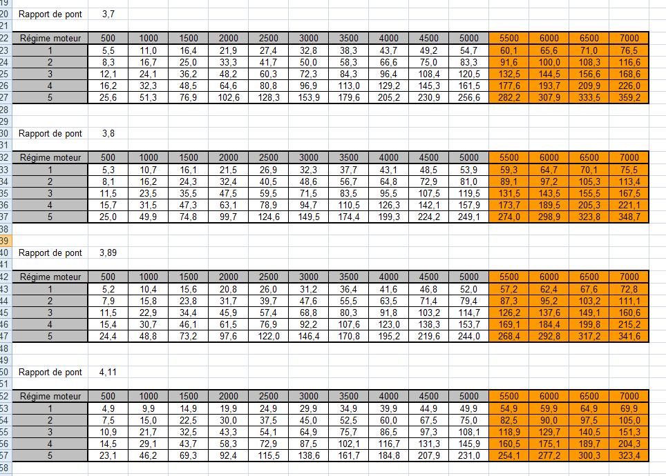

Bon, si je gardais le 8", je tablais sur un rapport de 3.8. Or, ça n'existe pas pour les 9", les seuls qui sont +- identiques sont 3.7 et 3.89.
Voici un petit tableau:
Qu'en pensez-vous? Je pencherais plus vers le 3.89, y a pas énorme différence avec le 3.8... Y aussi le 4.11 mais c'est trop extrême...
#2657 Gerard_67
Gerard_67
  • 779 Messages :
  • Location:94 - Val de Marne
  • Mustang:Cab 67 390 GT Rouge
Posté 02 February 2009 - 09:11 PM
Ca combien tu veux de V max à quel régime.
Perso le 3.89 me semble assez bien, le 4 ça risque vraiment de mouliner. J'ai testé (sur autre chose qu'une Mustang) des rapports très courts ... c'est un peu gavant à force <_< .
#2658 Sponge
Posté 02 February 2009 - 09:14 PM
J'ai le même raisonnement que toi.

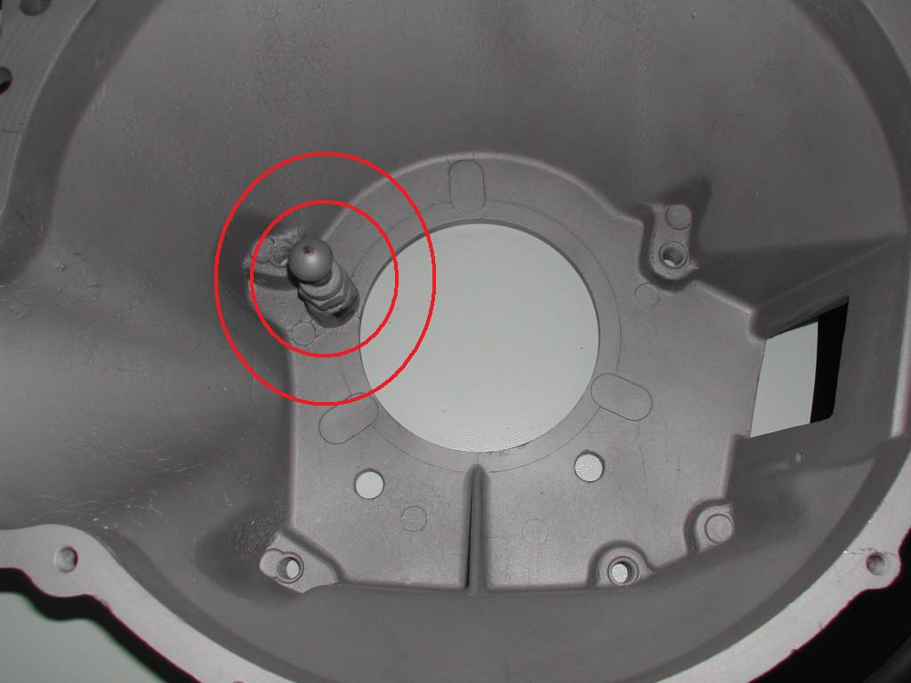

Avançons dans les péripétie de ma conversion en embrayage à câble. Hier, problème de cloche d'embrayage, le point de fixation de la cloche touchait le mécanisme d'embrayage (3 finger style).
2 solutions s'offraient à nous
- Changer d'embrayage et prendre un à diaphragme
- Changer de cloche d'embrayage en prenant un modèle de type Quick Time Bellhousing
Le changement d'embrayage allongerait la facture et modifierait l'équilibrage de mon ensemble mobile, idem pour la cloche. On a donc opté pour le lapin sorti du chapeau, on modifie la cloche d'embrayage.

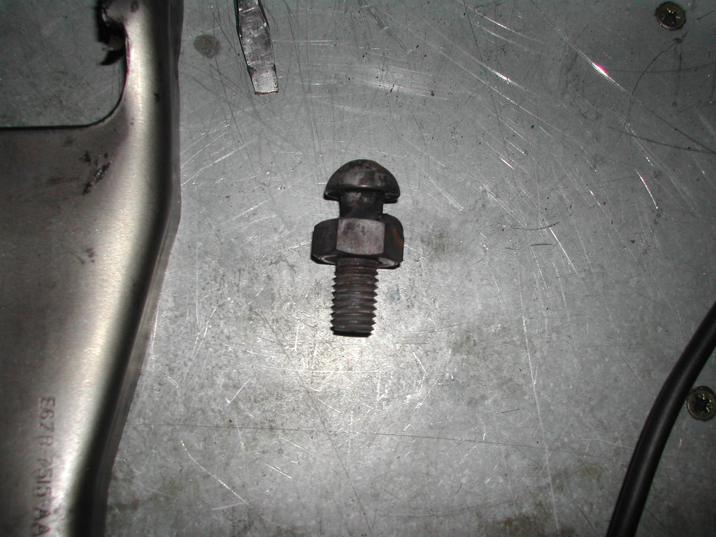

Le problème vient du point pivot de la fourchette:
Ce pivot est boulonné dans la cloche et à environ 2cm de marge, suffisament pour ne plus que ça touche le mécanisme... On coupe et on pointe pour essayer:
Essai à blanc, sans la fourchette, ça passe.... Yes mais...

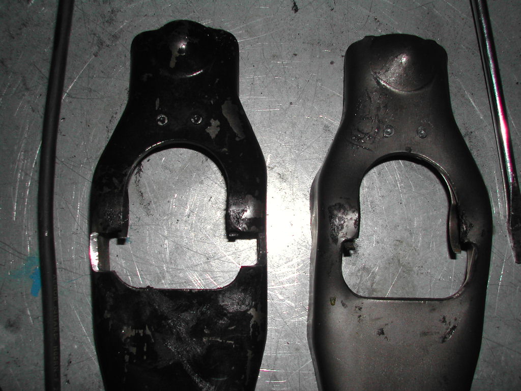

Second point, la butée d'embrayage est trop grosse et ne se loge pas dans la fourchette. L'embrayage de type "3 finger style" a une plus grosse butée et donc ça ne passe plus.... A ce stade, soit on laisse tomber, soit on modifie la fourchette d'embrayage et comme j'en avais 2, autant essayer...
Bingo, la butée passe donc on refait un essai à blanc avec la cloche et fourchette/butée... On serrant la cloche, ça ne passe plus, la butée fait pression sur le mécanisme d'embrayage donc pas bon du tout... Solution, on retaille encore le pivot et ce coup-ci, ça passe...
