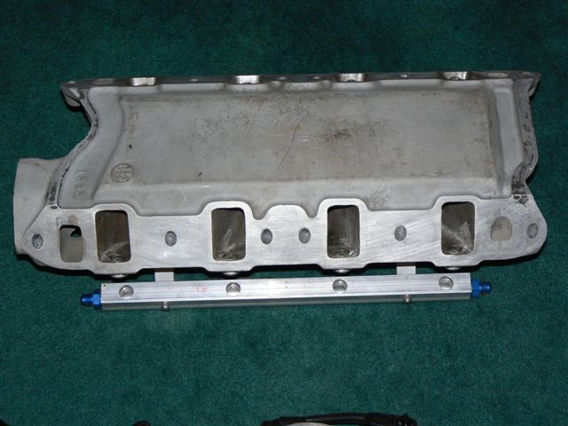

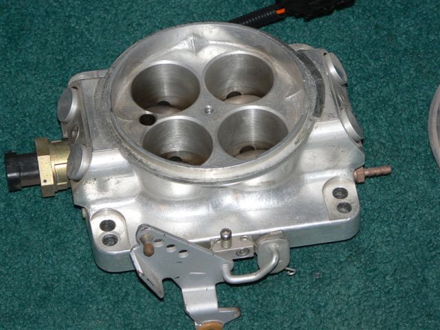

C'est clair, ca fais plaisirJ'ai passé hier soir, une heure au phone avec l'Alex, ça m'a fait plaisir, ça fait du bien. Et j'ai aussi reçu un mail de mon pote aux states qui a finalement reçu la pipe d'admission pour injection qui s'était perdue...
Le moral remonte peut à peu...

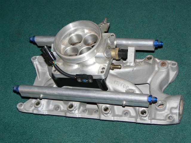

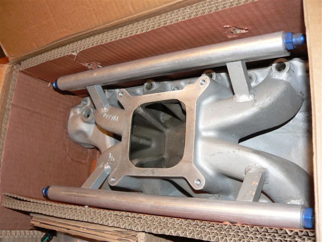

Le colis qui était perdu aux states m'a été envoyé, livraison prochainement...
Pour 300€, c'est une bonne affaire car y en a pour +-900€ au total en neuf...
