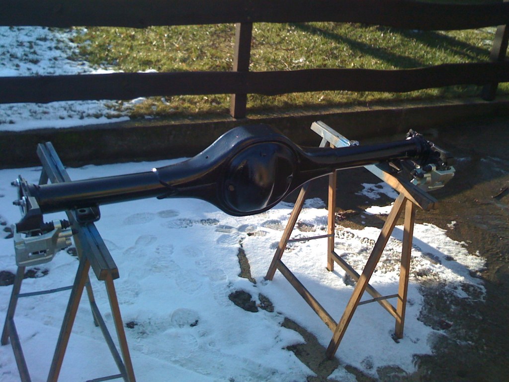

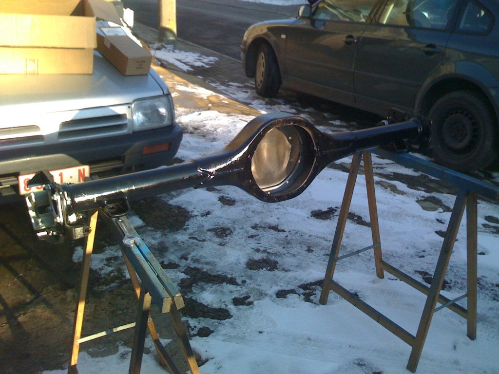

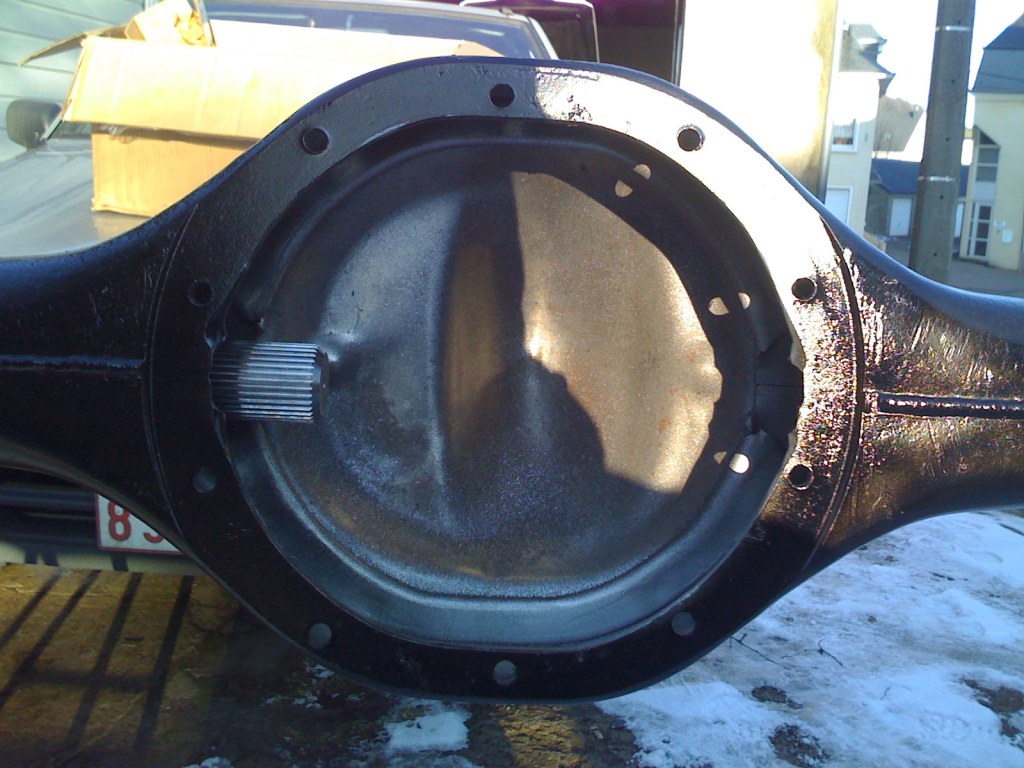

Y manque les roues...
Le pont ready to die!
Centrage des flasques pour reperer les trous à percer.

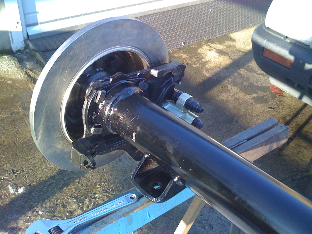

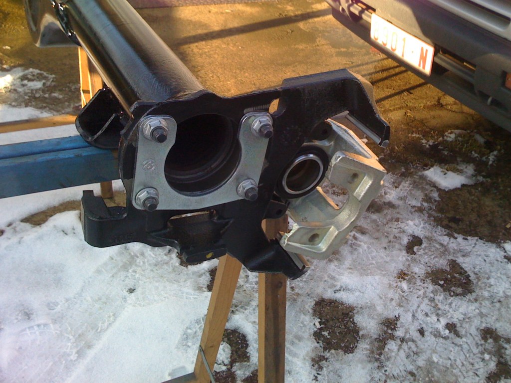

Le gros problème fab,c'est que même le pointeau n'arrive pas a marquer la pièces. :(
Le support de l'étrier était pas en simple ferraille,lorsque j'ai rebouche les trous avec le semi la soudure a fait comme une trempe donc a présent c'est moins facile de percer. :angry:
Dylan a donne la pièces a une personne qui a essayée de la percer avec une fraiseuse,résultat rien,que quelque éraflures. :unsure:
Diamètre 12 mm c'est bon fab.

Montage à blanc pour voir si les supports sont bien percés et c'est sympa...
On comme par les supports fraîchement percés avec les étriers...

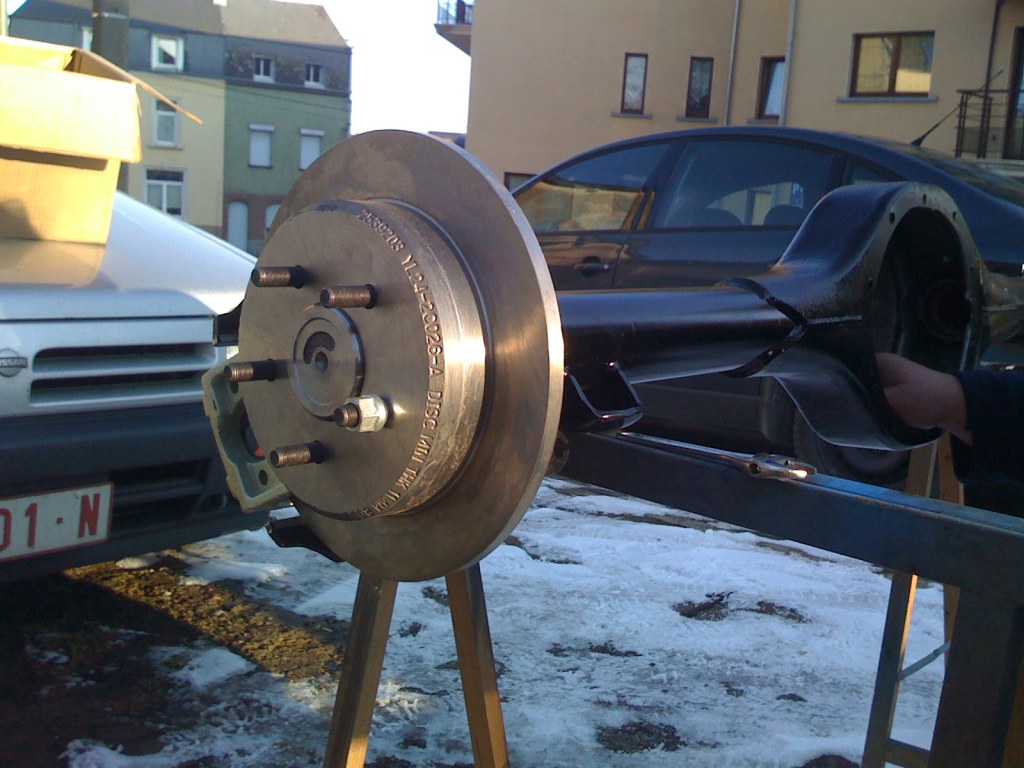

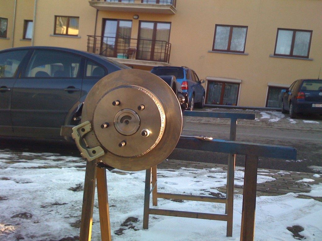

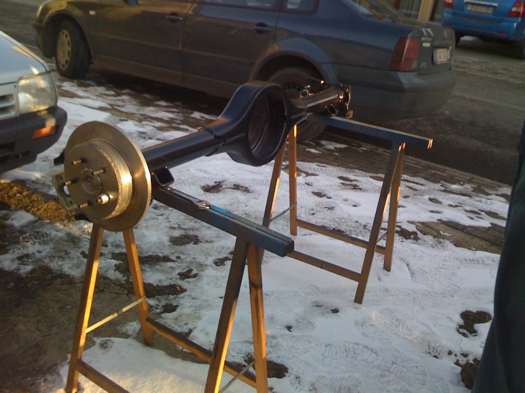

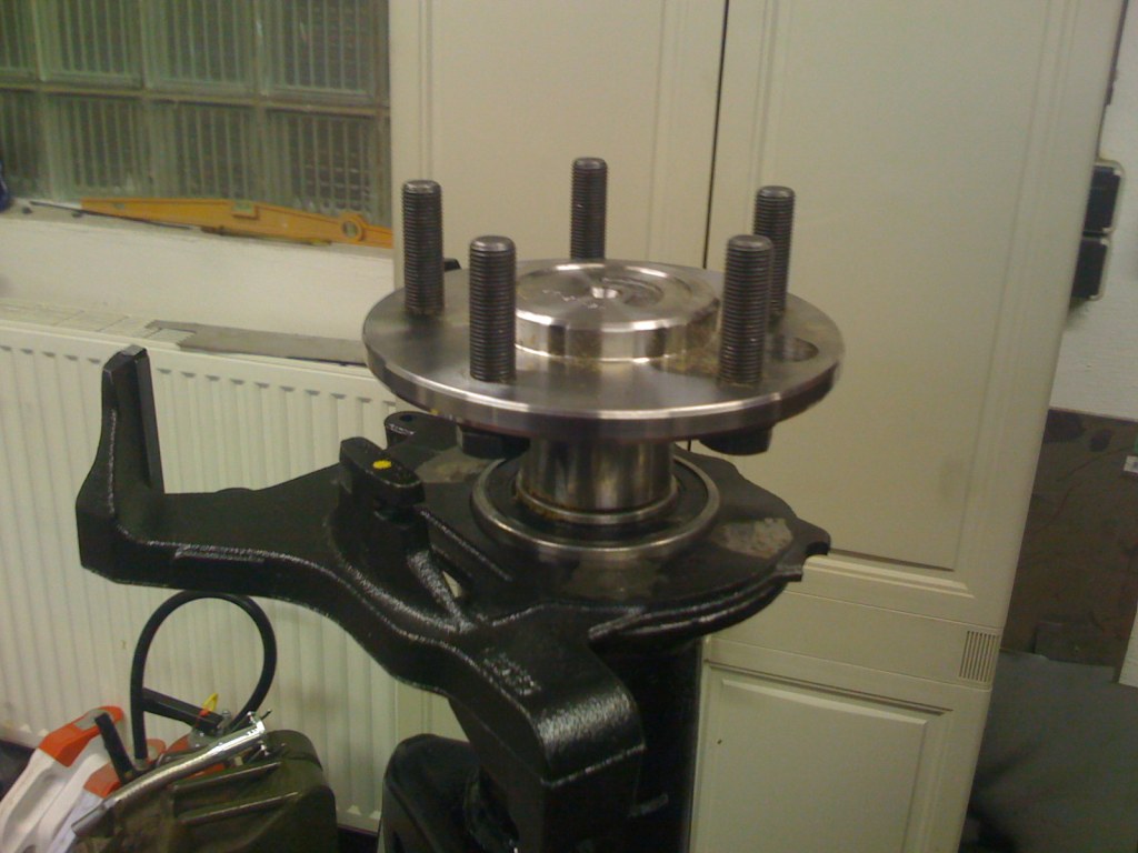

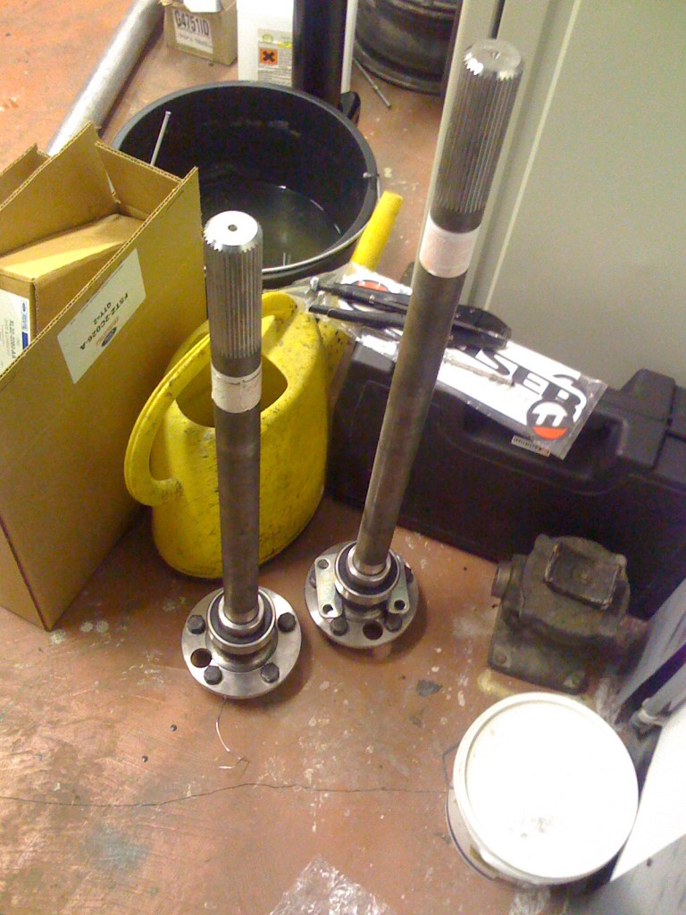

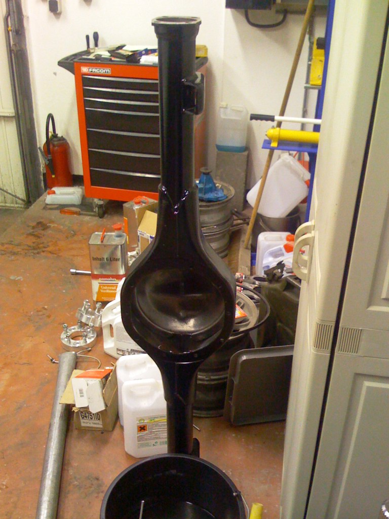

Le disque, évidemment il reste l'autre plaque avec le mécanisme du frein à main mais on l'a percé après avoir bu qqes bières, on aurait pas su prendre des photos... :lol:
Question subsidiaire, cherchez l'erreur...
