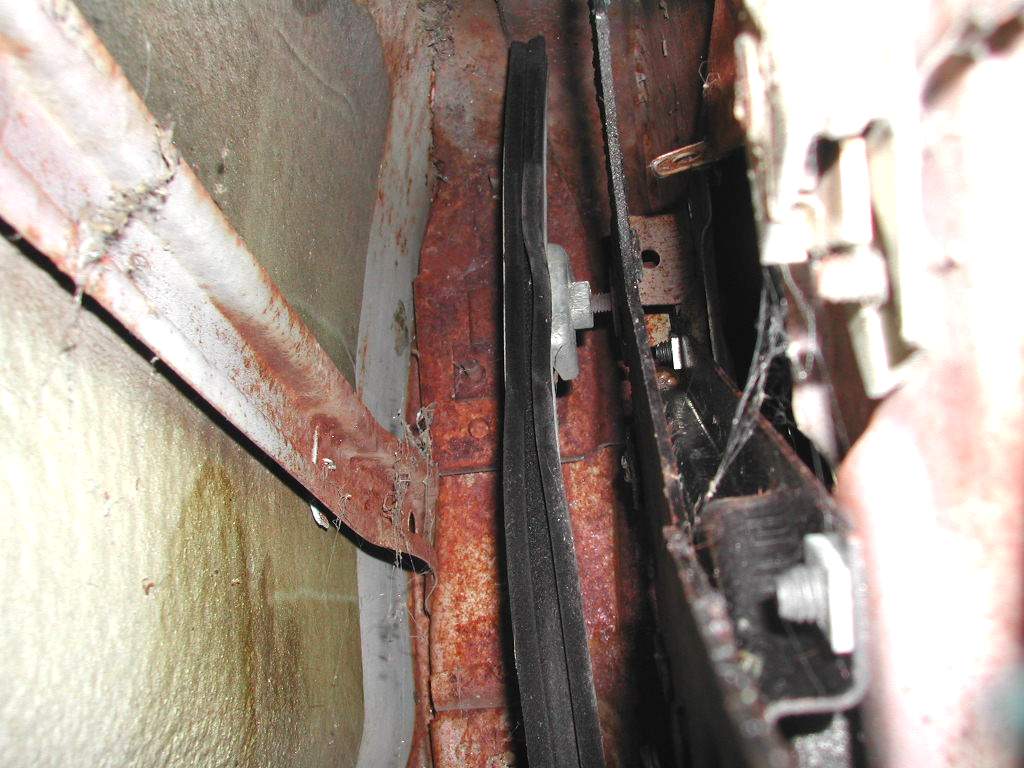

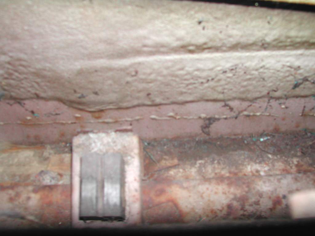

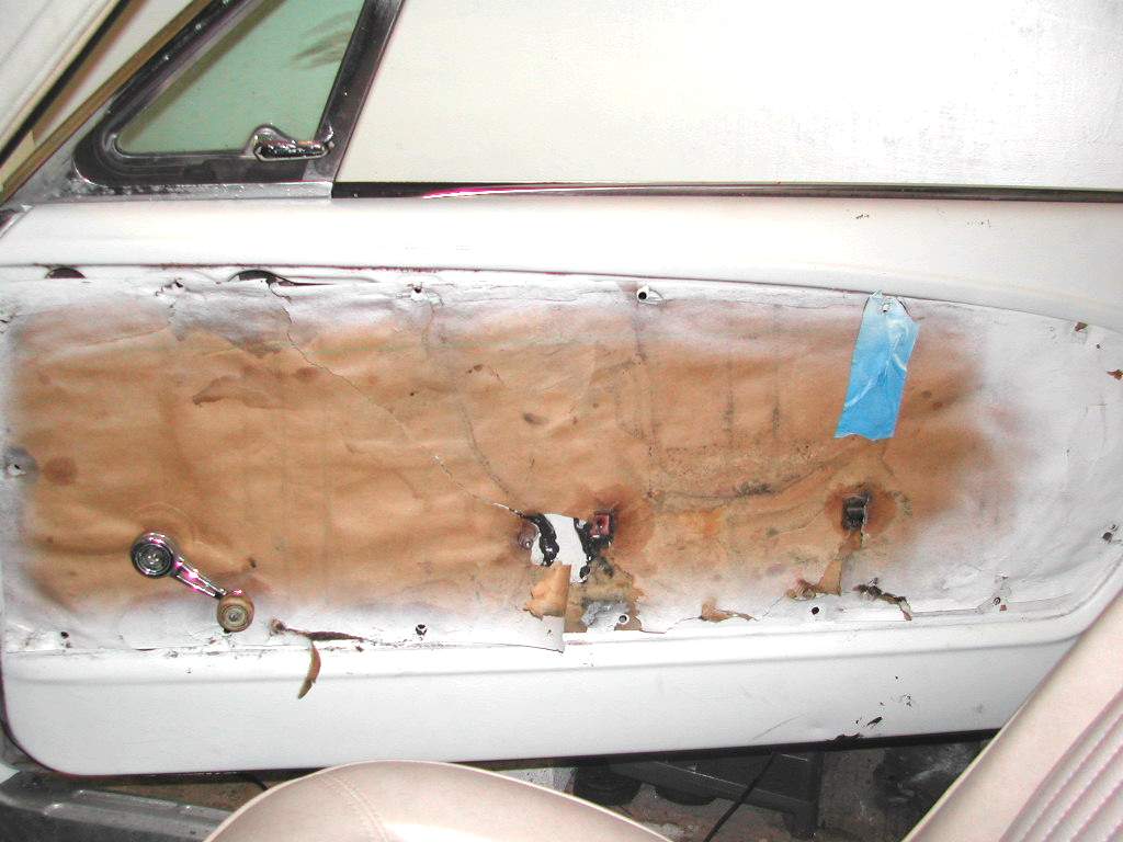

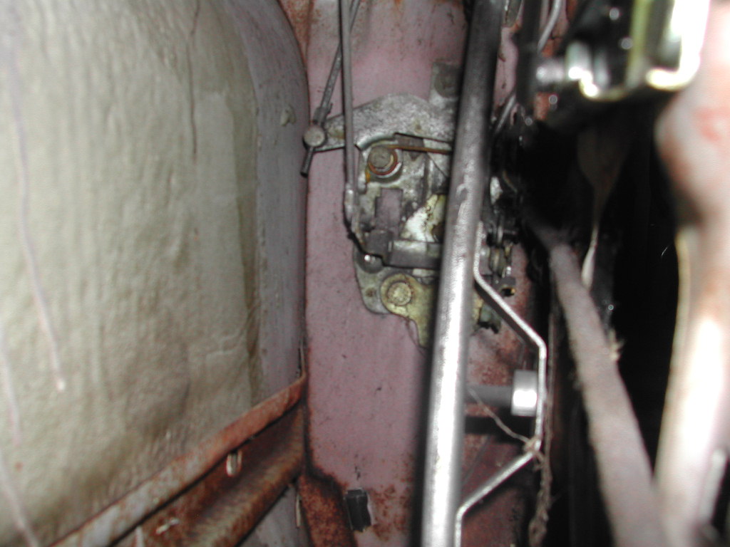

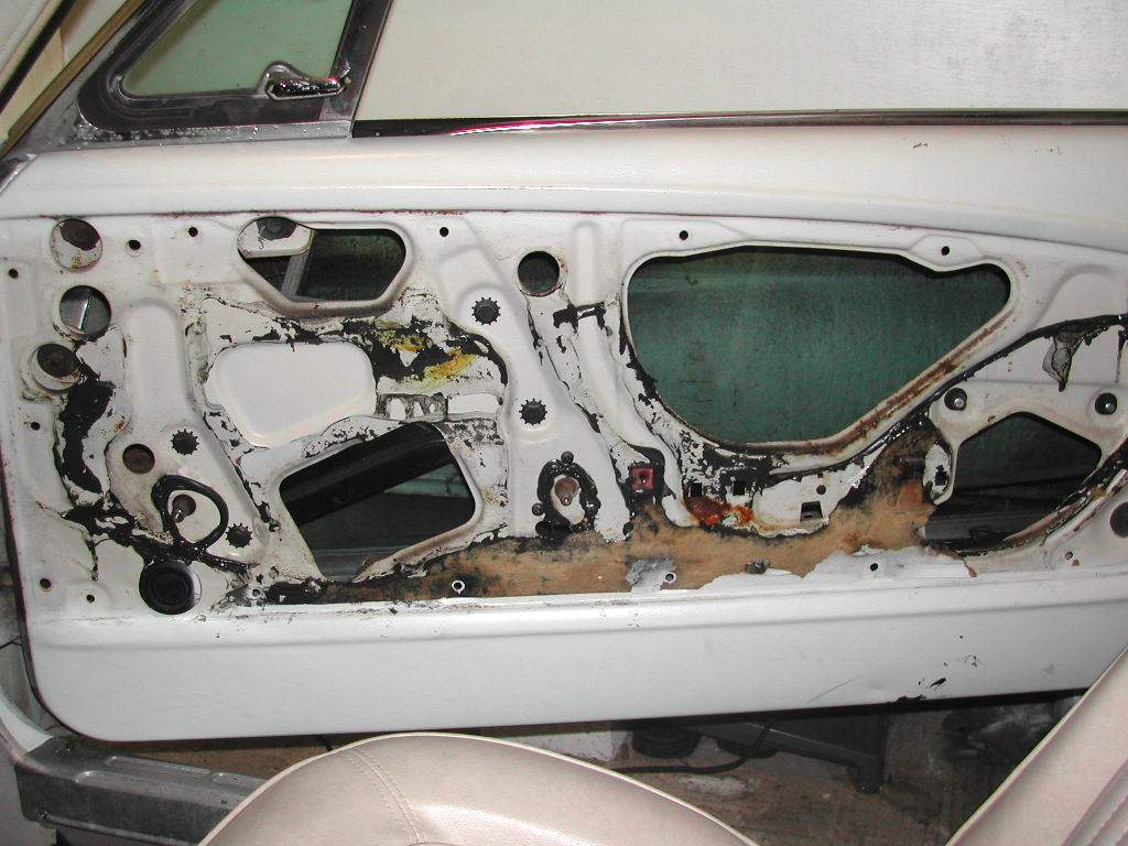

Dimanche, nous avons enlevé avec Tania les panneaux de portes car vu que nous allons les changer et repeindre l'intérieur, ce fut une bonne occasion. Pour être honnête, les vitres étaient très dur à remonter/descendre (surtout côté conducteur) et on en a profité pour graisser tout cela.
Le plus emmerdant, dévisser les 2 boulons 3/8 qui tiennent l'accoudoir de port car c'est une vraie m* à enlever. En fait, j'ai un cliquet et à chaque fois, la douille restait coincée dedans et j'en chiais pour l'enlever et comme je n'ai pas (encore) de clef à pipe, on en a chié mais on les a eu!
Démonter les panneaux de porte est simple:
- Enlever la manivelle pour la vitre (le vis est cachée par un petit sticker sur la manivelle).
- Enlever l'accoudoir: 2 boulons de 3/8 (10mm).
- Dévisser la poignée de porte.
- Déclipser le panneau de porte (15 clips au total).
Le tour est joué! Sous le panneau de porte, il y a le watershiled, sorte de carton qui empêche l'eau de rentrer en contact avec le panneau de porte.
Derrière le watershield, ben c'est l'intérieur de la porte avec le mécanisme qui sert à remonter et à descendre la vitre.
Après avoir enlevé la manivelle, accoudoir, poigné et watershield, on a passé l'aspirateur car il y avait des feuilles mortes ensuite, on en savait déjà un peu plus sur son état. C'est un peu rouillé mais pas pourri...
Seconde étape, WD 40 pour dégripper tout cela et ensuite de la graisse. Je dois dire que c'est un monde de différence pour remonter/descendre les vitres... Je ne me vois pas en train de remplacer le mécanisme car ça a l'air chiant à faire car il n'y a pas de place...

#330 Sponge
Posté 31 May 2005 - 10:27 AM
Evidemment, à chaque fois, j'ai des questions ;)

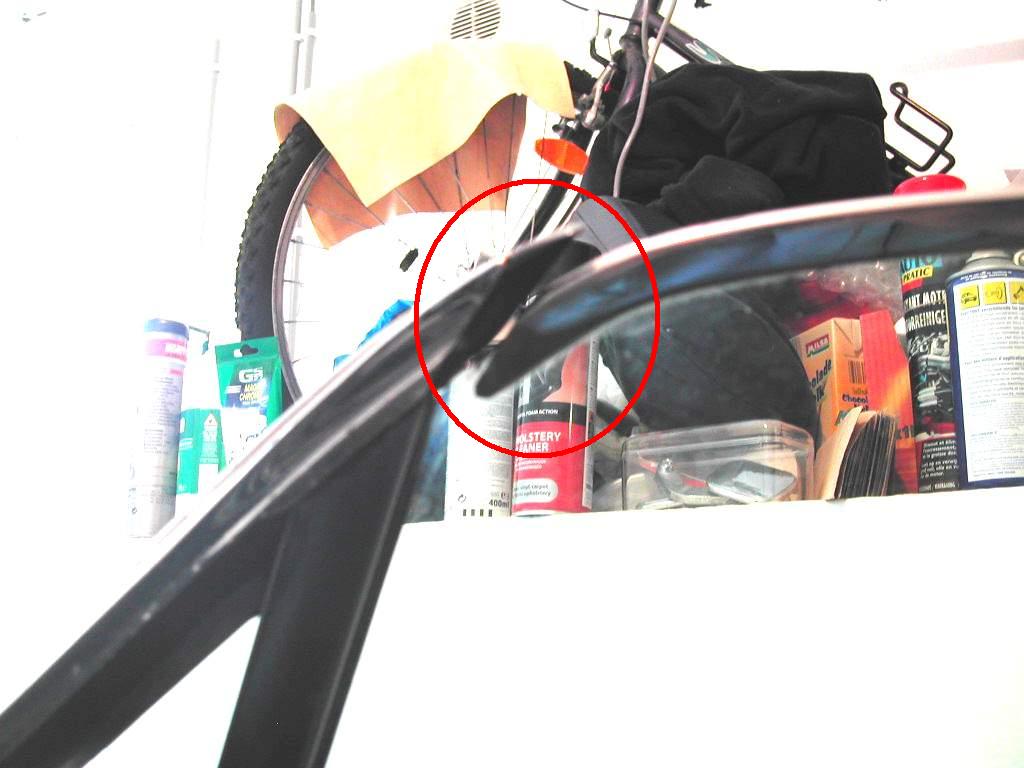

La fenêtre côté passager ne remonte pas au maximum, ce qui laisse un entrée sur toute la longueur de la fenêtre sur +- 1.5mm...
Qqu parmis vous a déjà réglé ce problème et si oui, des conseils seraient le bienvenus.
Merci.

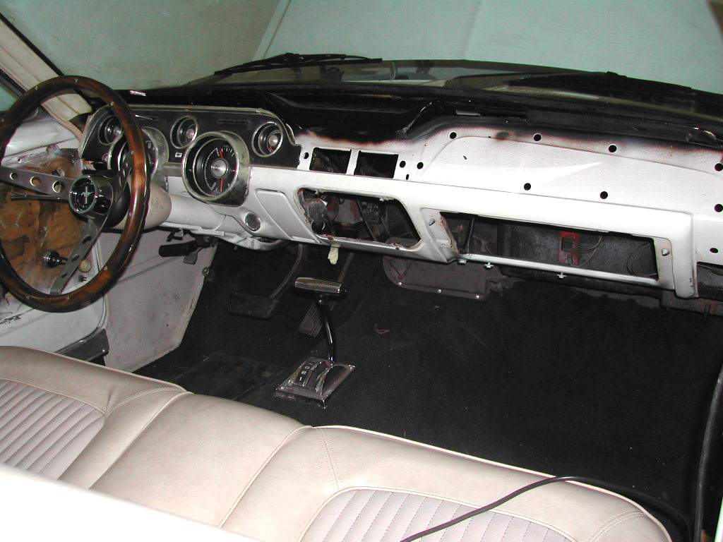

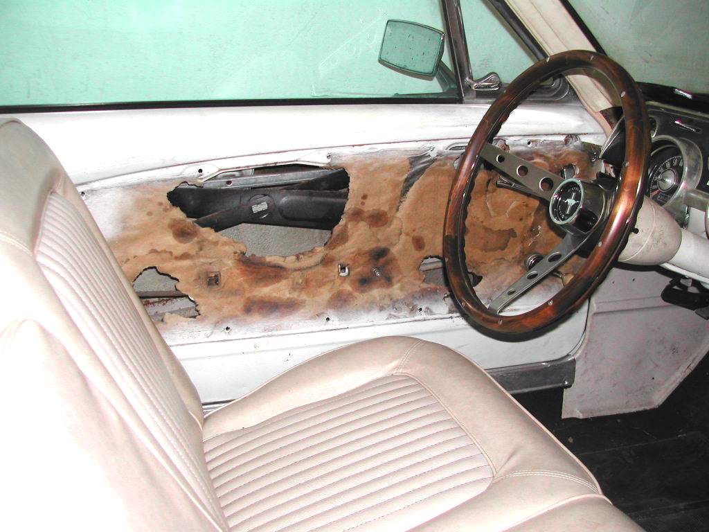

Qqes dernière photos, voici à quoi ressemble l'intérieur de la Mustang...

Essayes de lacher les deux boulons qui tiennent le quarter window avant
Ils sont prévus pour ajuster le petit carreau,et tire le vers l'arrière,si ca ne donne rien, alors ,celà provient de la vitre arrière.
Tu dois également lacher les boulons,pas les enlever!!!, que tu vois et chipotter avec des tournevis pour voir si ca se lève.
C'est pas facile à expliquer,moi j'ai chipoté une demi journée,
et finalement tu comprends +/- comment ca marche !!!
bonne chance
chris :wink:

tu n'as pas eu trop difficile pour retirer les "panneaux" du tableau de bord ?
par panneau je veux dire ce qui est dans le prolongement des compteurs, désolé je sais plus le nom
#340 Sponge
Posté 04 June 2005 - 01:26 PM
Non du tout. La pièce directement à droite du compteur:
Cette pièce est fixée derrière la planche de bord via des petits boulons:
Celle d'après est vissée en bas et même système de boulon:
Le plus chiant est de dévisser celle au dessus de la boîte à gant.
